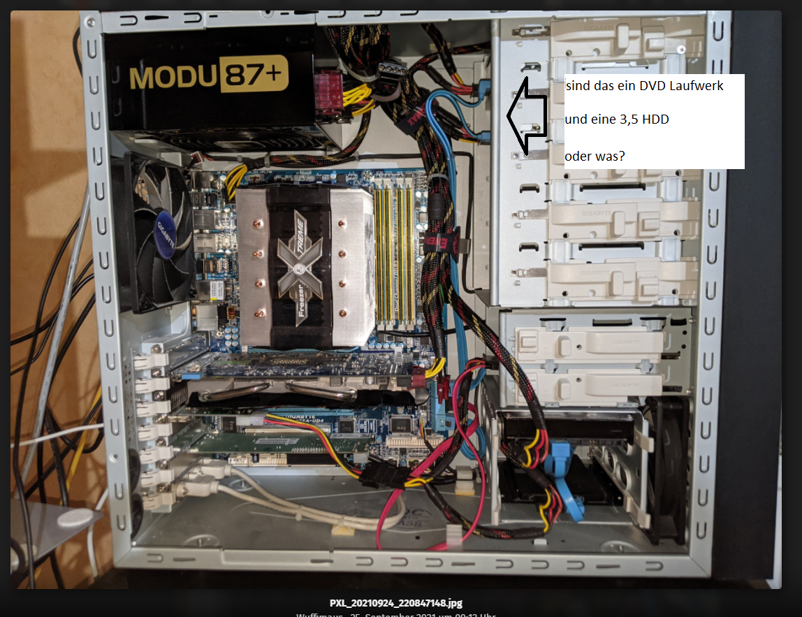

Was möchtest du genau sehen?
War das eine USB oder eine PS/2 Tastatur? Ich würde es auf jeden fall mal mit einer PS/2 Tastatur versuchen, womöglich ist USB gar nicht mehr im BIOS enabled.

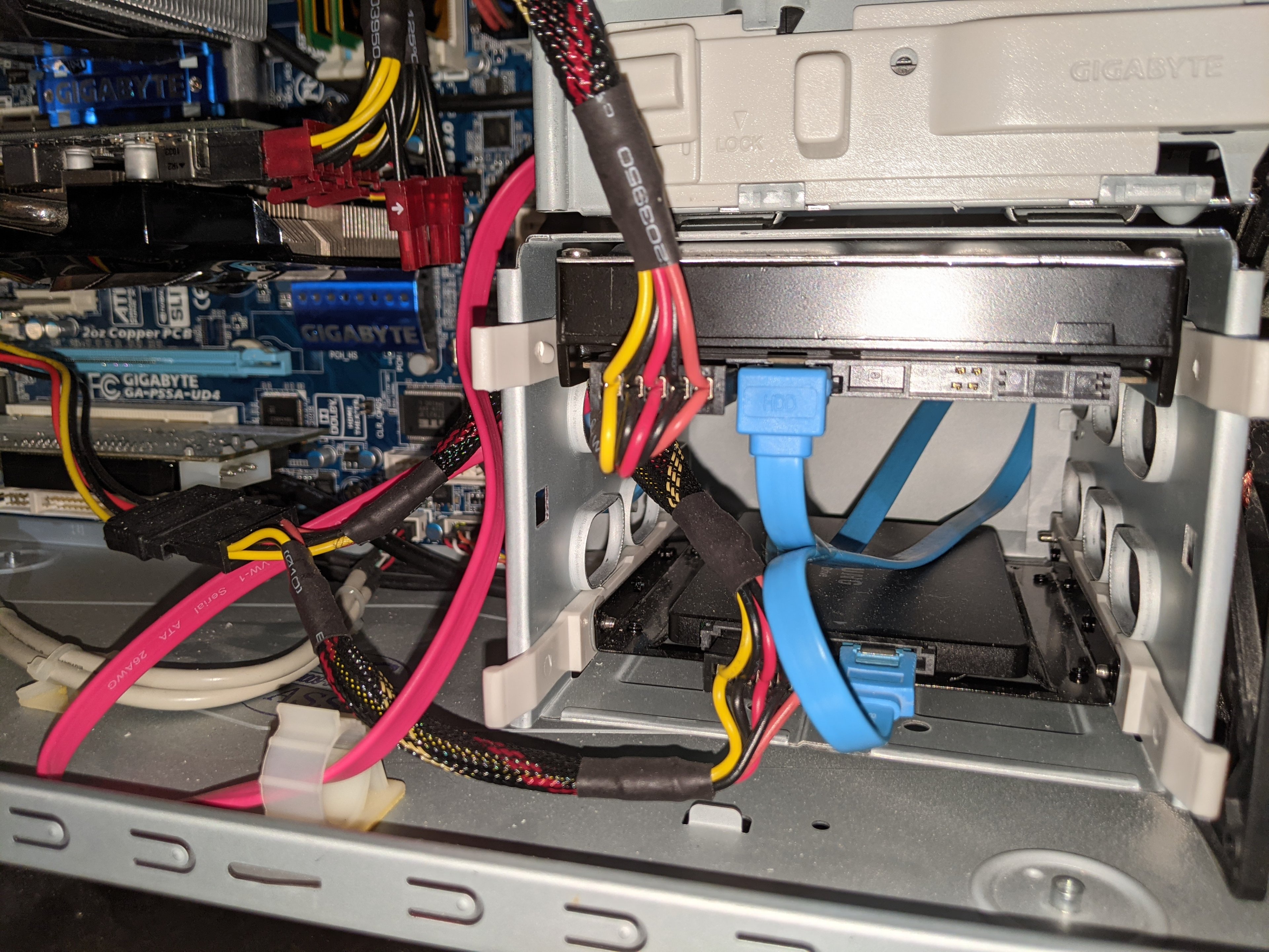

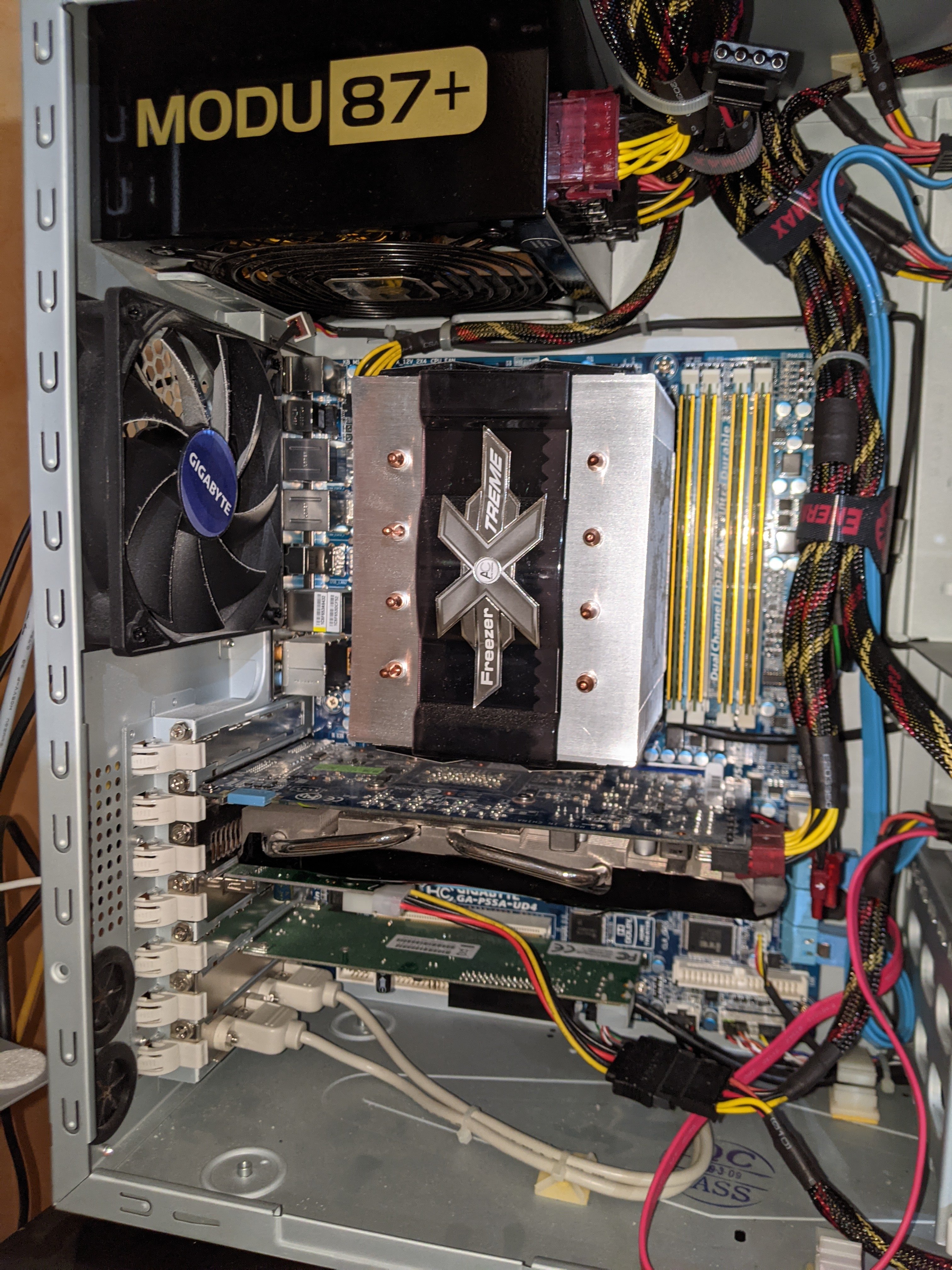

Im Bild #3 in #34 sind 2 HDD`s zu sehen.
Unten eine 2,5", oben eine 3,5". (vermutlich ?) ein DVD LW kann es nicht sein, sonst wäre der Ausschub seitlich.
Im Bild vom Bios in #1 ist keine HDD aufgeführt. Nur das Motherboard.
Baue die HDD`s (?) mal aus, und teile Marke und Modell mit.
HDD eventuell ein nicht feststeckender Kabel, oder HDD`s defekt.
Oder eine defekter Laufwerkkontroler, oder wie das Ding sich nennt.

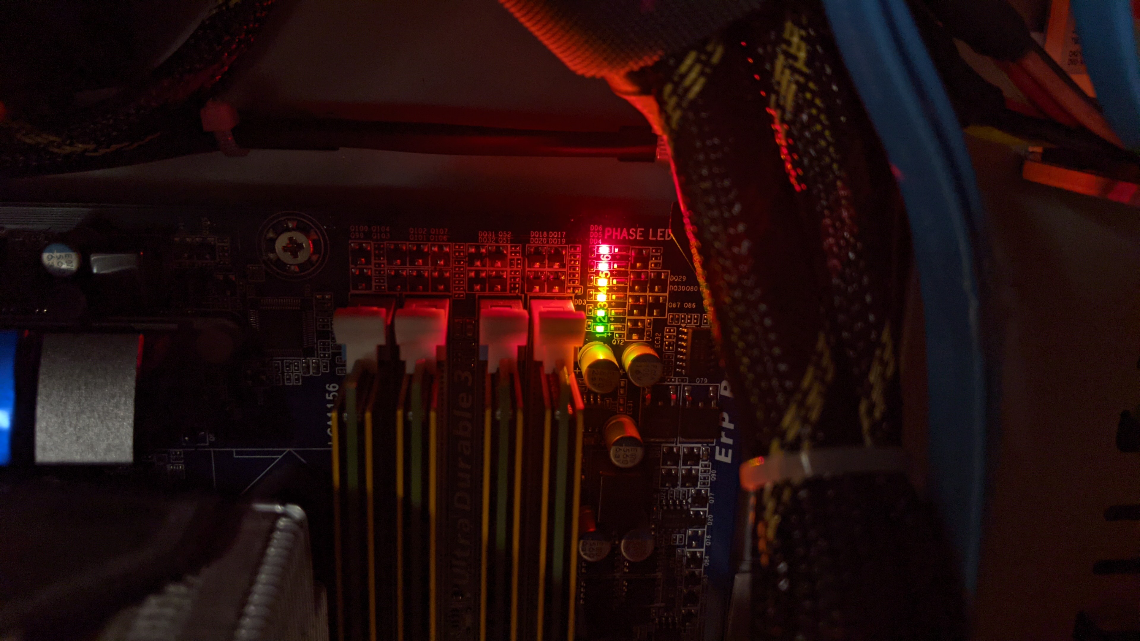

Und oben ist was ? siehe Bild 2
Also ich hatte die Festplatten bereits jeweils abgeklemmt, ohne Erfolg. Ist nur eine SSD von Western Digital EOS 1TB. Die anderen HDD von Samsung 2 TB. Oben rechts ist jeweils einen DVD- und BD-Brenner, hab die auch mal abgeklemmt, ohne Erfolg.
Zusatzkarten nur TV-Karte und USB 3.0 welche ich vor paar Jahren aufgerüstet habe. Hab die auch mal entnommen, ebenfalls ohne Erfolg. Keine Tastenfunktion. Hab leider keine Tastatur mit PS2, nur USB. Hab aber mal USB Stick eingesteckt, LED leuchtet aber.

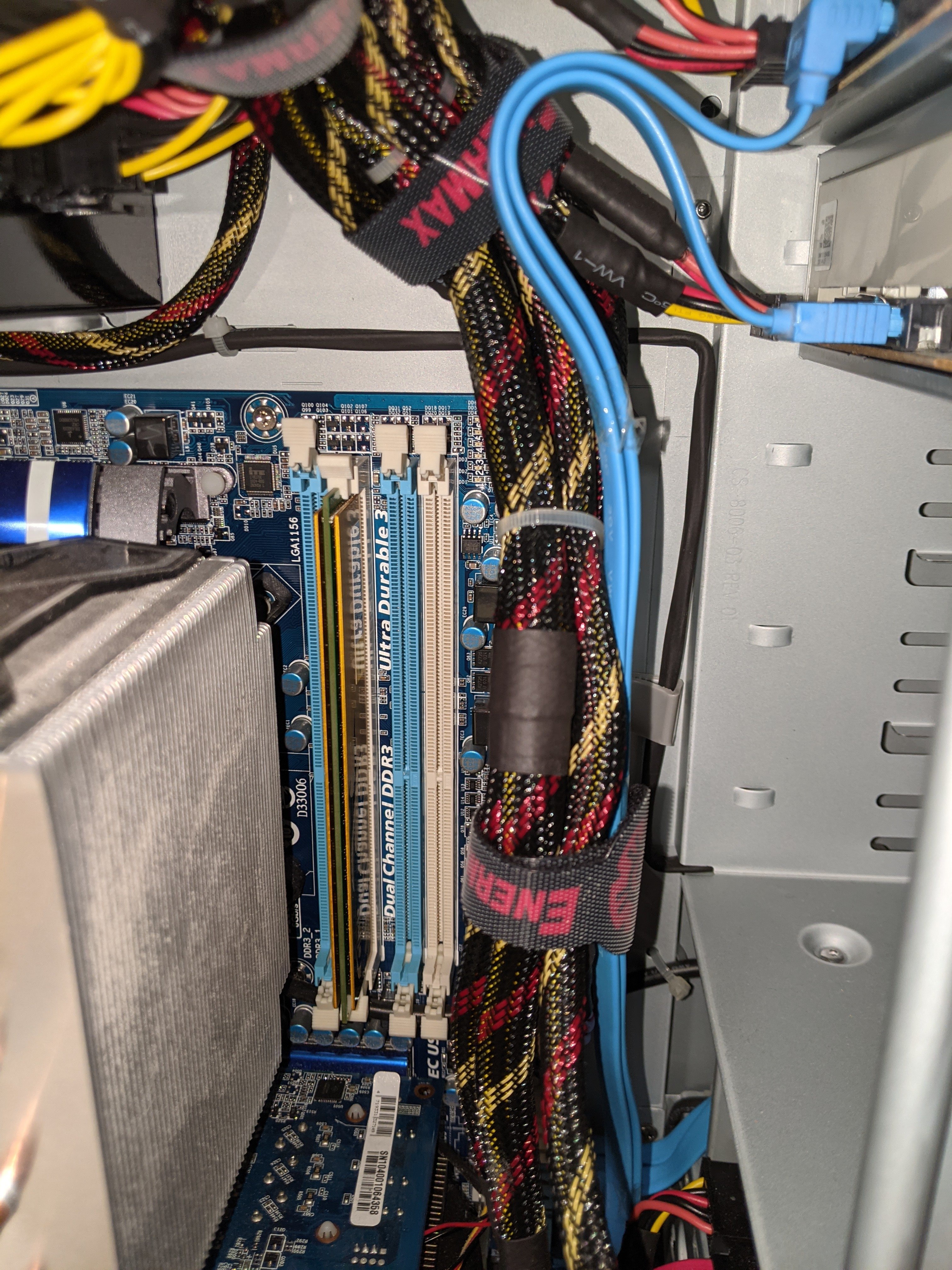

Du bist hier mit einer RAM Vollbestückung auf Fehlersuche.
Verbaue nur ein Modul in Slot "DDR3_1",
das ist der zweite Slot von links, von der CPU aus gesehen.
Probiere es mit jedem Modul mal einzel zu booten in diesem Slot "DDR3_1".
Du solltest auch mal alle Datenträger abklemmen, auch die SSD,
um mal zu sehen ob du dann evtl. ins BIOS kommst.
Reaktionen: cartridge_case
Hab ich gemacht, den 2. Slot einzeln je Ram Baustein getestet, nix. Keine Funktion. Komme nach wie vor nicht ins BIOS. Auch wenn FP abgeklemmt ist, nix.
