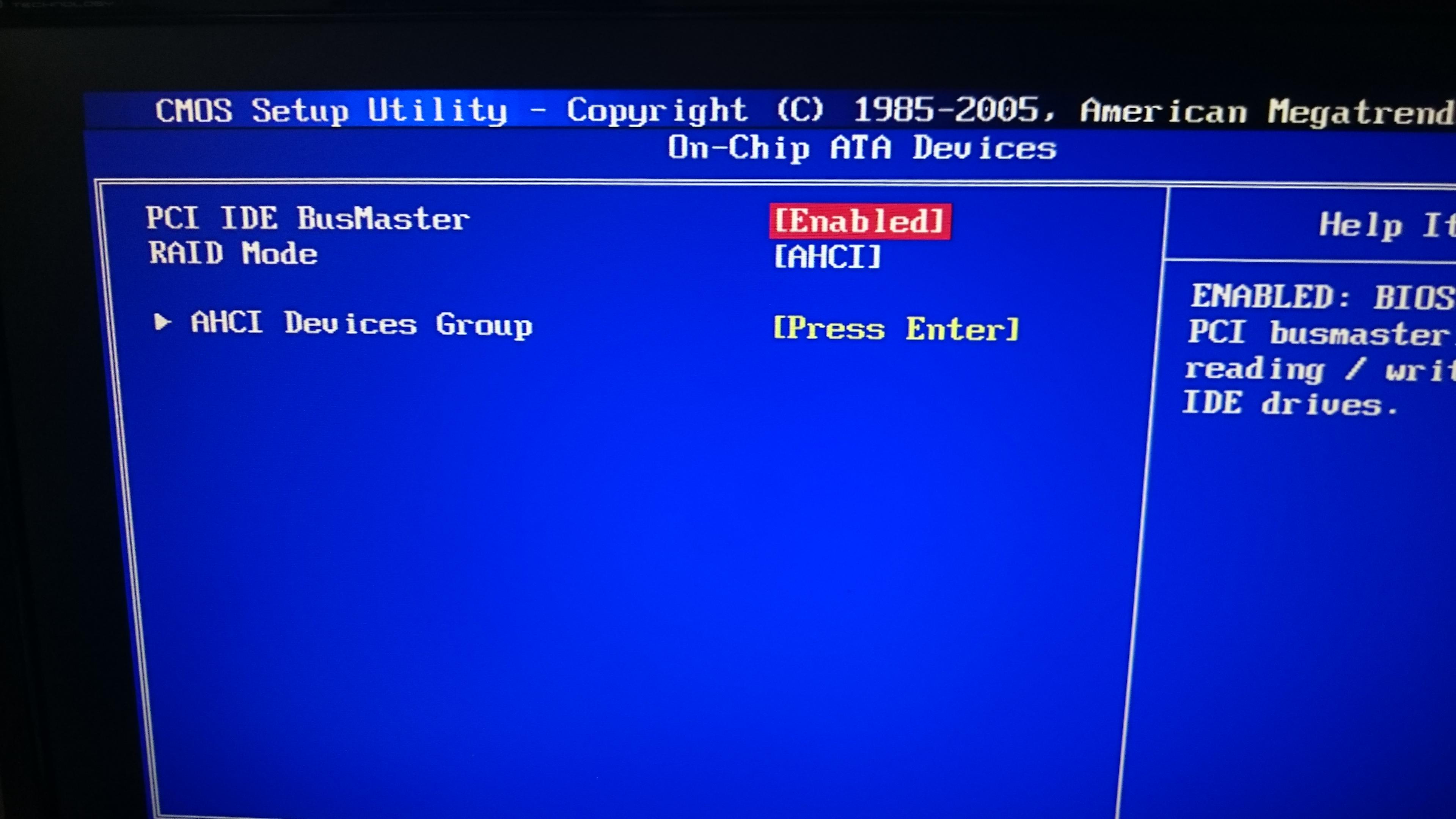

Was genau meinst du damit?
Wo deaktiviere ich den Marvel-Controller?

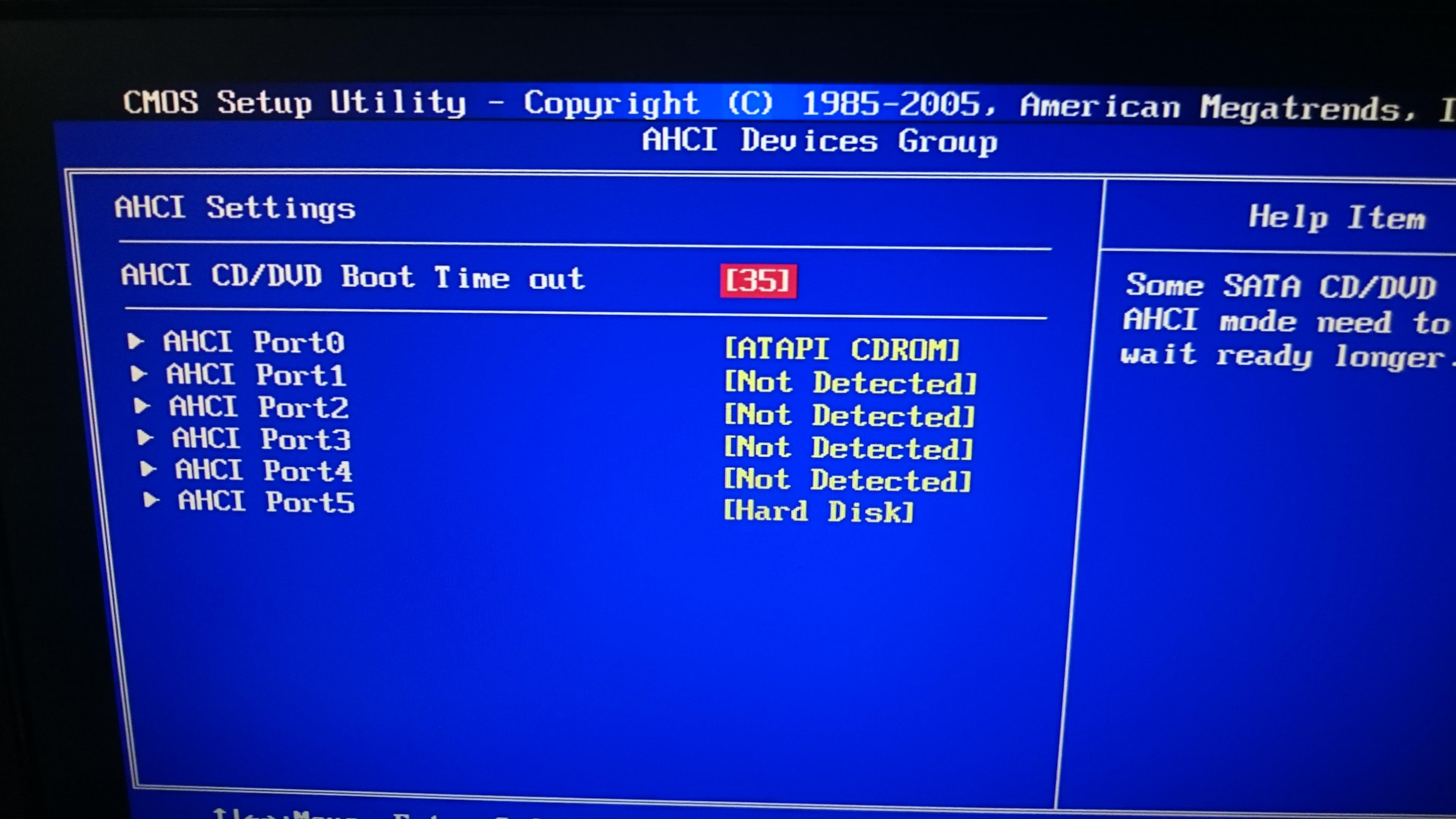

Ist das mit dem AHCI soweit richtig?

Ich vermute mal, dass das CD/DVD-Laufwerk per IDE-Kabel angeschlossen ist? Dann müssen die Einstellungen so bleiben.
Boote doch einfach mal von der Windows-DVD/Stick und führe die Startreparatur aus.
Nein das Laufwerk ist ebenfalls über SATA angeschlossen.
Dann kann der PCI IDE Busmaster auf Disabled.
