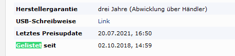

@xxMuahdibxx
Laut Geizhals.de ist das Board seit 2018 gelistet. Das empfinde ich nicht als "alt"
