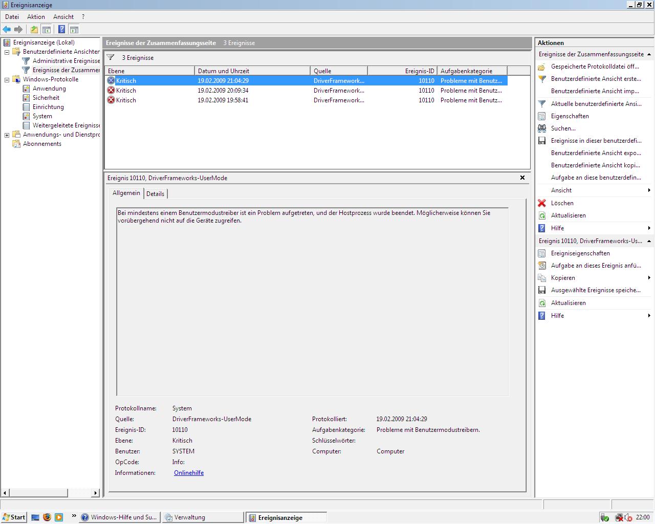

4 kritische Fehler: DriverFramework-UserMode
:confused_alt:
da muss nioch mehr stehen, post maln bild, falls du kannst von dem fehler. welche dll datei oder welcher treiber das sein mag.
schlechte idee, will bilder. kanns als xp user keine vista protokolle lesen.

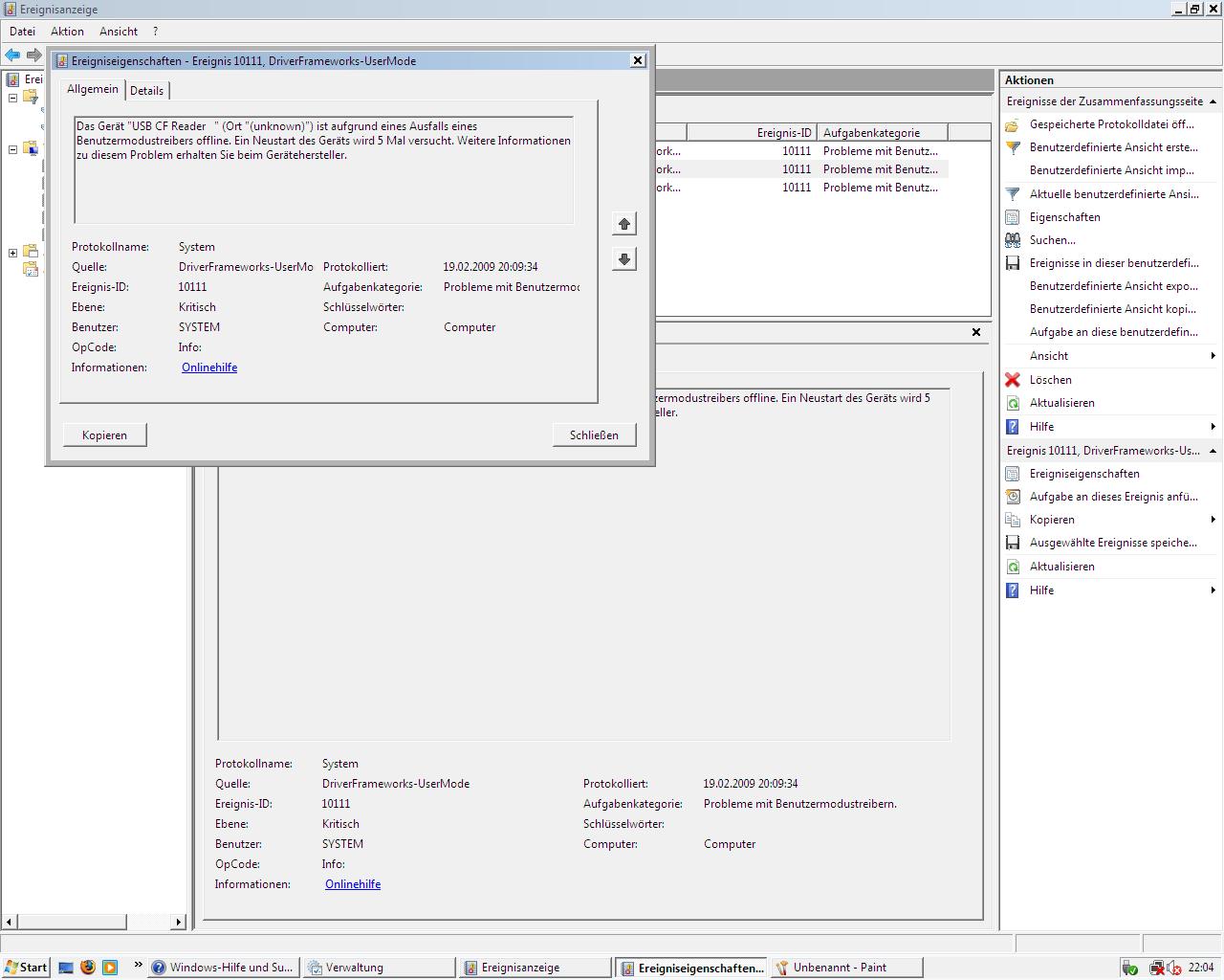

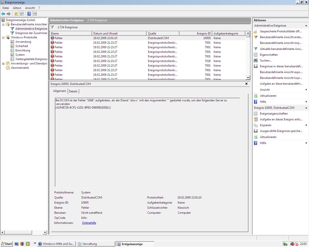

Here they are:
is der fall wohl klar. probleme mit dem benutzermodus treiber. unten steht ja ein link zur online hilfe von microsoft, einfach mal nach dem Fehler code googeln oder in der MS KBBase suchen.
