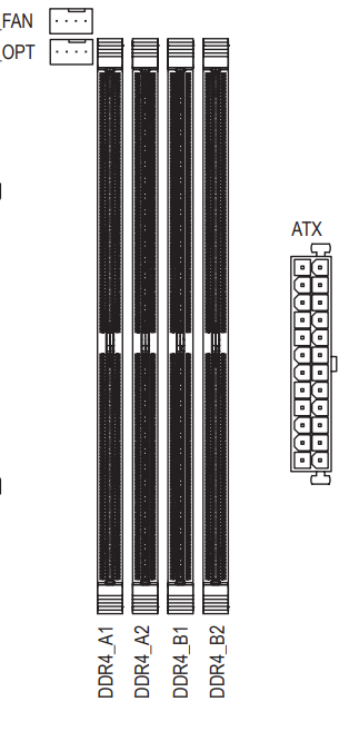

also ich hatte mir beim neuen setup 2 x 8GB - 3000mhz geholt. nach 2 monaten habe ich gemerkt das mir die 16gb zu wenig sind und wollte den selben ram nochmal, aber in meinem shop (in dem ich guthaben hatte, deswegen hab ich den da geholt) hatten die den ram nur noch als 3200mhz variante. Lief ja auch 6 monate einwandfrei. heißt ich hab in den rambänken:
1. 8gb 3000
2. 8gb 3200
3. 8gb 3000
4. 8gb 3200
es ist alles gskill aegis

Tja, blöd nur, dass die Bänke A1 A2 B1 und B2 heißen...
Natürlich einen ziemlich billigen RAM raus gesucht.
Steck mal die jeweils gleichen in A1/B1 und die anderen in A2/B2.
Setze zur Probe den 3000er RAM, von der CPU aus gesehen in den 2. und 4. Slot, den 3200er RAM in Slot 1 und 3. Achte darauf, das im BIOS für den RAM eine maximale Frequenz von 3000 MHz eingestellt ist.
hab ich
in a1 und b1 sind die 3000mhz
in a2 und b2 sind die 3200mhz
timings sind bei beiden 16-18-18-38

Tausch das mal. 3000 in A2/B2 und 3200 in A1/B1. Und CMOS mal resetten.
Falls das auch nicht geht versuche mal nur die 3000er in A2/B2.
