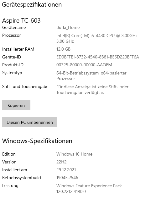

OK, Win 10.
Ist es das was ihr sehen möchtet ?

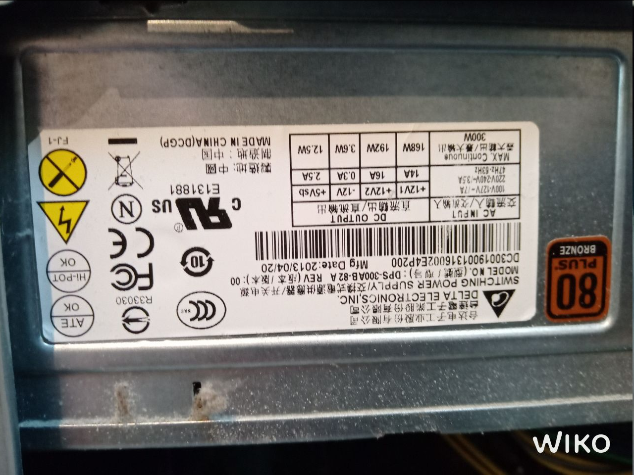

Welches Netzteil wurde da denn angeschafft? Für welche Hardware? - Ein brauchbares Netzteil ist ja auch nicht gerade billig.
Reaktionen: Terrier
Das NT nach einer gewissen Laufzeit zu tauschen, ist nie verkehrt. Spätestens nach 5 Jahren fliegen die Alten bei mir raus und werden durch Neue ersetzt.
Beim NT mache ich keine Kompromisse, da es für einen stabilen Betrieb einer der wichtigsten Hardware-Komponenten überhaupt ist.
Je nach Budget und Einsatzzweck sollte man darauf achten, dass das NT neben der gewünschten Leistung mindestens das "Bronze"-Zertifikat besitzt und
das gewählte ATX-Format zu den übrigen Hardware-Komponenten passt, zumindest was den Standard-Desktop PC betrifft.
Ich ahne nur irgendwie, dass er zu billig gekauft hat, aber das ist auch nur so ne Vermutung.
Kommt auf das Netzteil drauf an. Mein Dark Power Pro 11 ist jetzt auch 7 Jahre alt - aktuelle Netzteile geben oft 10 Jahre Garantie (selbst manch günstigere). Wenn kein Schrott verbaut ist/wird, braucht man das nach 5 Jahren heutzutage nicht wechseln, vor >10 Jahren war das mal anders.
"Bronze"-Zertifikat
Die Effizienz sagt nur bedingt etwas über die Qualität aus und selbst eher günstige Netzteile haben inzwischen 80+Gold - daher würde ich darunter auch garnicht mehr schauen.
Das ist was drinn ist. So eins wird es wieder geben oder besser. und wie ihr set ist es 10 jahre alt
