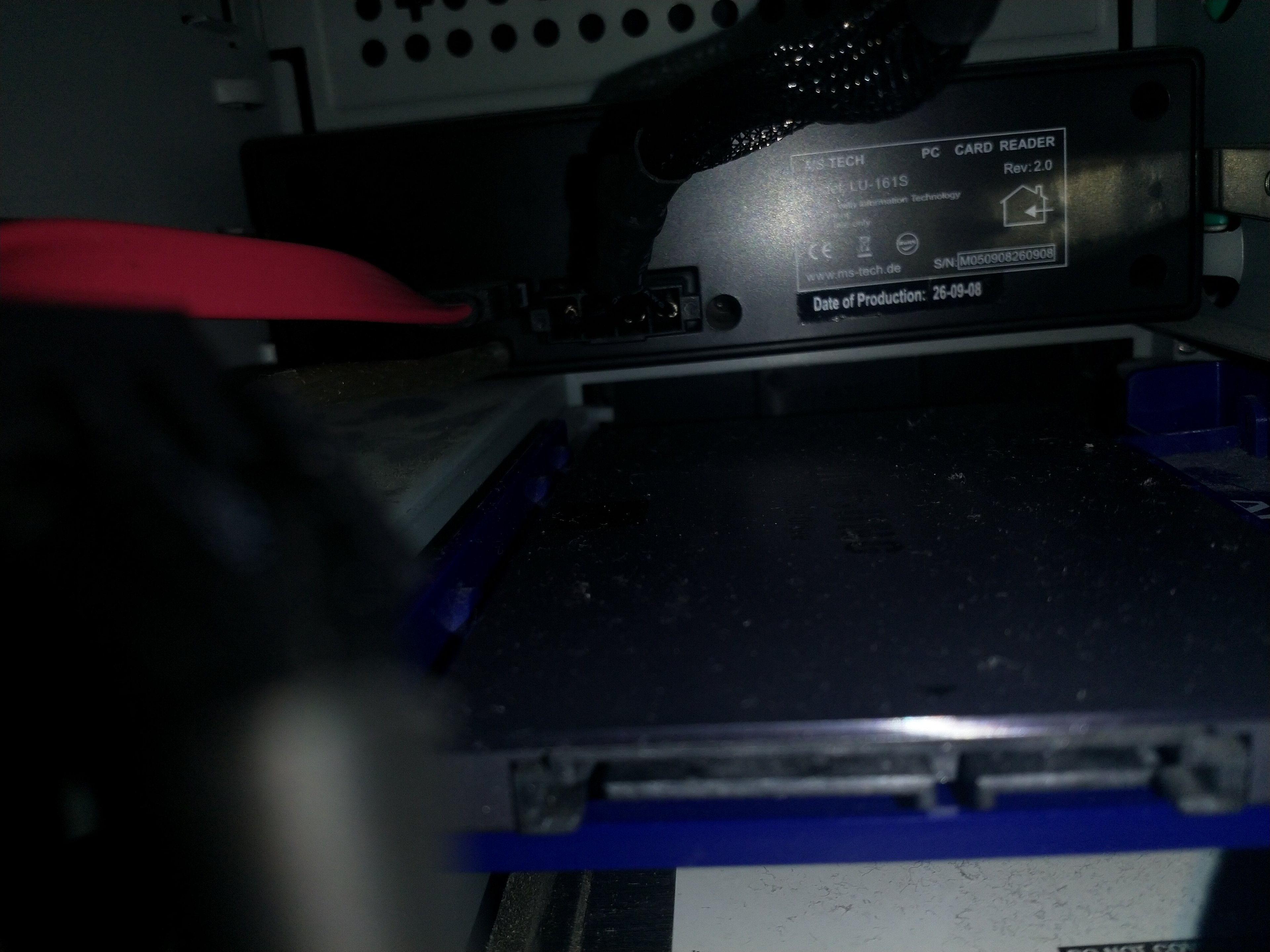

Sicher das es der Kartenleser war, falls ja schraub das Ding auf und schau nach bevor du den PC nochmal einschaltest, sicher das auch kein Abstandshalter zu viel oder falsch gesetzt wurde. Dann passiert sowas auch und das MB ist danach schrottreif.
Abstandshalter waren die gleiche anzahl wie bei dem vorherigen Mainboard und haben perfekt gepasst
ja Moment ich mach kurz ein Foto

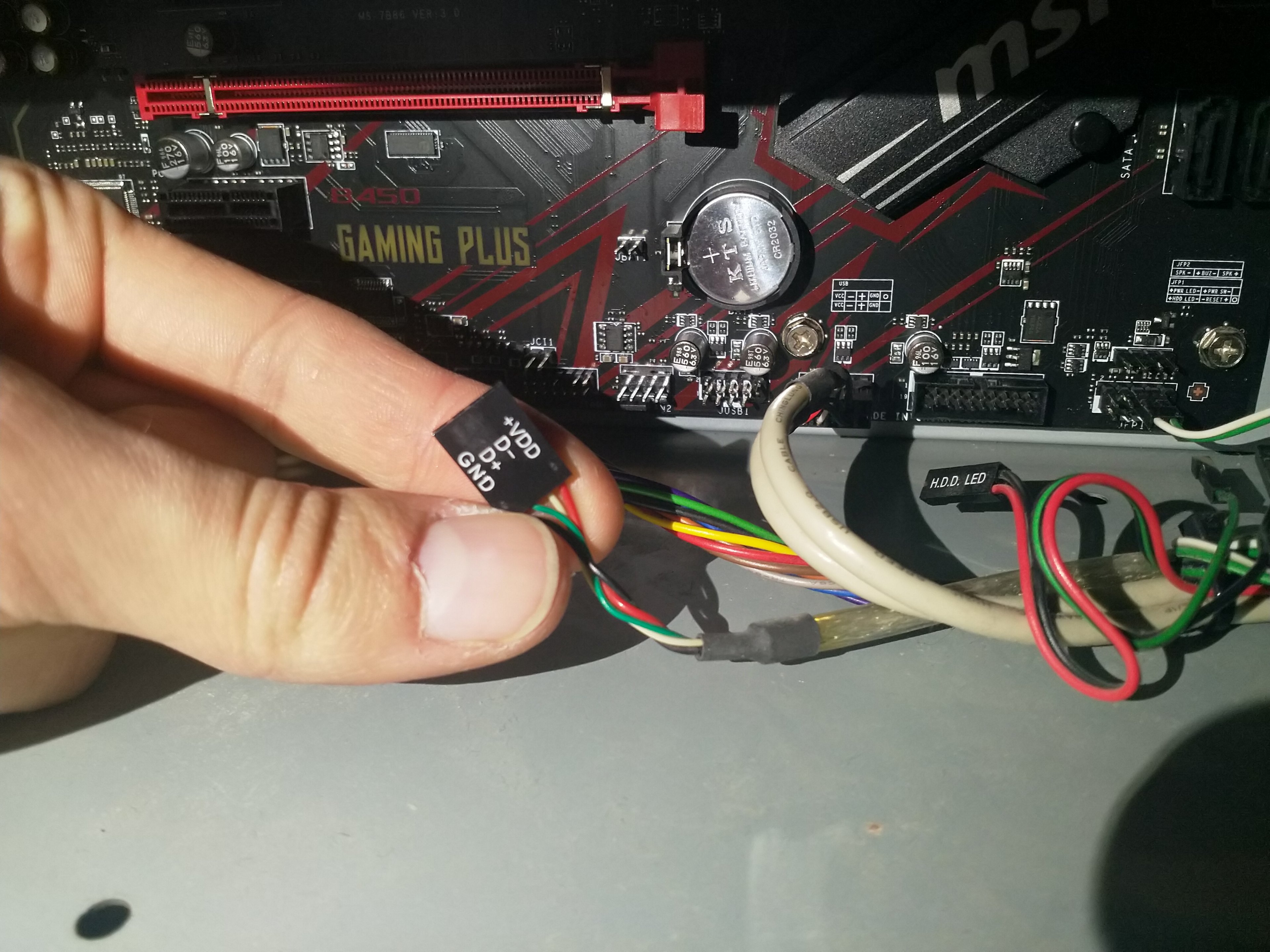

Das ist das kleine Kabel das beim USB 1 Slot am Mainboard befestigt war, vielleicht falsch?
Und ja war sowohl SATA als auch Strom dran.

Schwer zu sagen was da nun geschmort hat, aber ich würde auch auf den alten Kartenleser tippen. Produktionsdatum 26.09.08, das Ding ist ja schon aus der Steinzeit, aber der sollte da du ihn draußen hast ja wenn du daran schnüffelst verbrannt riechen, würde den aufschrauben um sicherzugehen das es auch der Kartenleser war, da sollte ja was zu sehen sein auf der Platine.
SATA-Kabel und 4Pin Molex für Strom ist soweit ok, +VDD und GND sowie + und - verdreht zu verdrahten ist sicherlich ungesund.
Bei SATA-Stromkabel und denke auch bei den Datenkabel wäre es nicht so gut wenn der Plastik an der einen Seite wo er nach unten geht weggebrochen ist.
Das ist mir mal passiert mit einem älteren DVD-Laufwerk, da sprang dann auch der ganze Rechner nicht an, weil die Kontakt einfach völlig falsch und sicherlich auch Kurzschluss haben, das mal kontrollieren.
Ich gehe allerdings mal von ersterem aus, für den modernen Rechner sicherlich nicht weiter tragisch, aber schade ist das man den dann leider nicht in eine zeitgenössische Retrokiste mehr reinbauen kann und somit nun sicherlich Elektroschrott ist.

Für mich sieht es so aus, als wenn das SATA Datenkabel da nicht hingehört. Steckt das Satakabel vielleicht auf einem 4 Pin Floppy Stromanschluss.
Ich weiss nicht, ob es da noch mehr/bessere Doku gibt:
https://manualzz.com/doc/2603816/ms-tech-lu-161s-multi-card-reader
Ich interpretiere das Bild so, dass der ein SATA Datenkabel und Netzteilstromstecker nach aussen durchreicht. Ich würde sonst aber vermuten, dass es den Strom für den Cardreader per USB vom Mainboard zieht.
Ich würde es befürchten. Bei Verdrehen oder wenn die plus-Leitung des Kabels auf den Pfosten der Schirmung aufgesteckt wird, während weitere Adern falsch drauf sind, könnte der Cardreader durchaus schnell in Lagerfeuerstimmung kommen. Hattet ihr das Handbuch vom Mainboard durchgeschaut, welche der 2x5 Pins vom Mainboard-USB2-Pfostenstecker ihr benötigt?
Ich würde den Cardreader aber nun komplett ausbauen. Dann könnt ihr mal einschalten, um zu sehen, ob der Rest die Aktion überstanden hat (kontrolliert aber sonst alles nochmal genauestens). Wenn dann alles ok ist (ich drück die Daumen), dann würde ich den Cardreader nur noch für die Fahrt zum Wertstoffhof anlangen. Das lohnt einfach nicht, nochmal dafür den PC zu riskieren. So ein 10€ Teil würde ich dann schlicht neukaufen, wenn noch benötigt.
