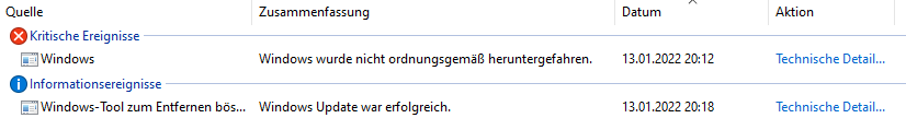

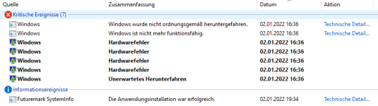

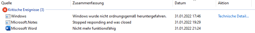

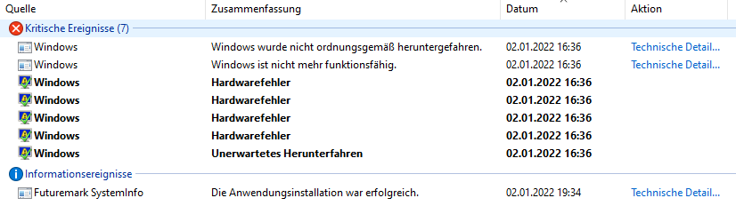

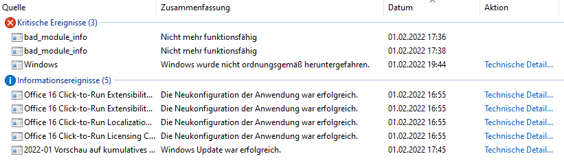

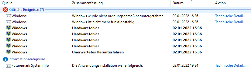

Zuverlässigkeitsverlauf:
02.01.2022-16:36 :
13.01.2022-20:12 :
19.01.2022-20:20 :
31.01.2022-17:46 :
01.02.2022-19:44 :

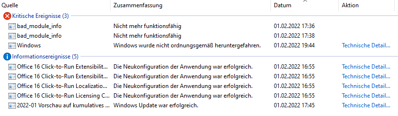

Ereignisanzeige: 01.01.2022-19:44
Kritsch: ID 41 "Das System wurde neu gestartet, ohne dass es zuvor ordnungsgemäß heruntergefahren wurde. Dieser Fehler kann auftreten, wenn das System nicht mehr reagiert hat oder abgestürzt ist oder die Stromzufuhr unerwartet unterbrochen wurde."
Fehler: ID 6008 "Das System wurde zuvor am ‎01.‎02.‎2022 um 19:28:27 unerwartet heruntergefahren."
& ID 2 (19:47) "Beim Starten der Sitzung "Cloud Files Diagnostic Event Listener" ist der folgende Fehler aufgetreten: 0xC0000022."
& ID 36871 (19:51) "Schwerwiegender Fehler beim Erstellen der Client-Anmeldeinformationen für TLS. Der interne Fehlerstatus ist 10013."

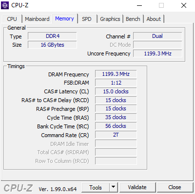

4x G.Skill Aegis DIMM Kit 4GB, DDR4-2400

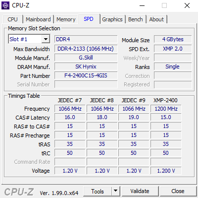

Wer hat dir eigentlich zu diesem Blödsinn geraten?
4x G.Skill Aegis DIMM Kit 4GB, DDR4-2400 mit einem Ryzen 5 1600 auf einem X370 - ob das eine gute Idee gewesen ist...

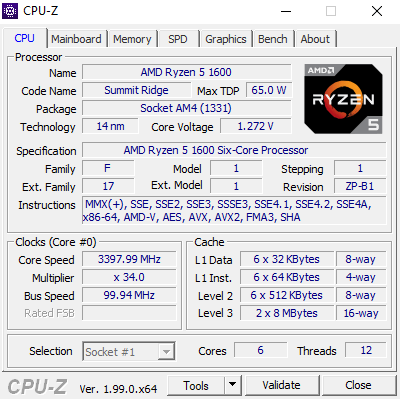

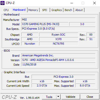

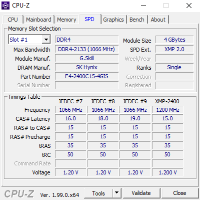

Mach mal Bilder aus CPUz - alle...

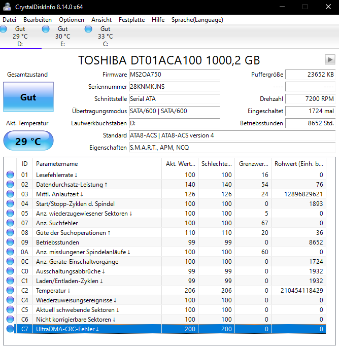

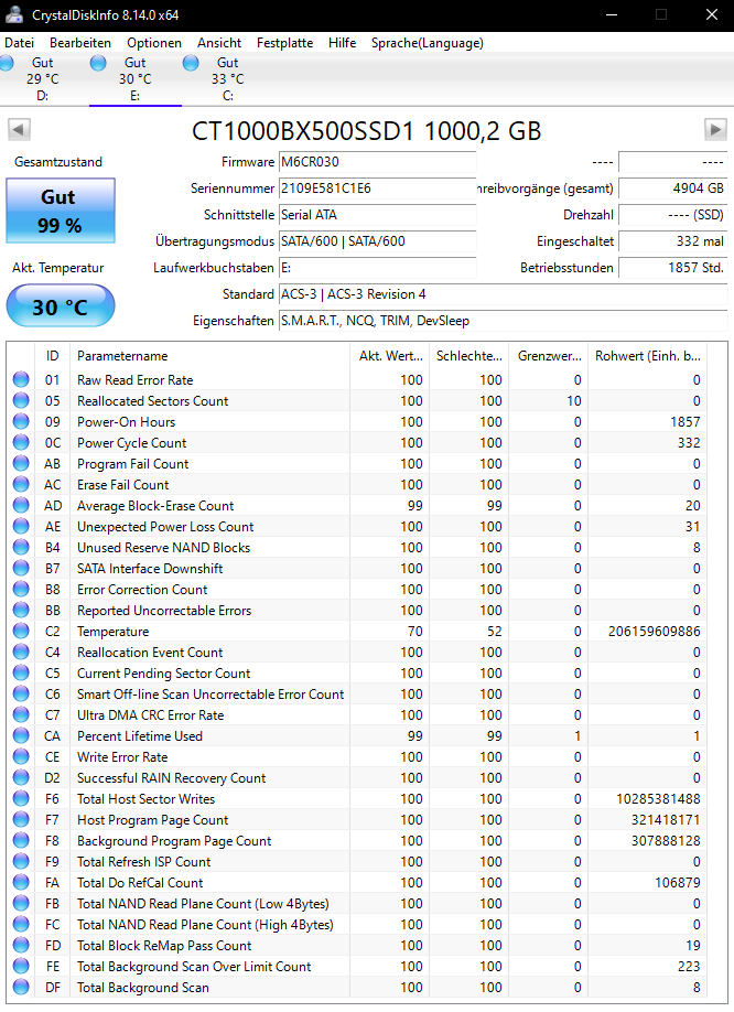

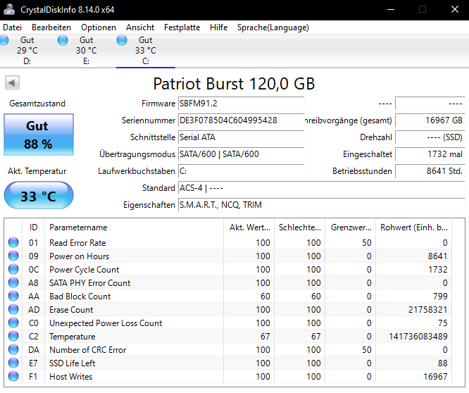

Zusätzlich welche mit CrystalDiskInfo von allen Laufwerken.
Temperaturen kannst du mit HWiNFO prüfen und auch logen.
@Drewkev
Genau, immer nur bei diesem Spiel... Bei 3DMark und Cinebench (single/multi core) kam es zu keinen Abstürzen, selbst bei mehrfacher Wiederholung (2-3x), an verschiedenen Tagen oder an den selben Tagen des Problems.
Ich hatte bereits 2x 4GB und wollte auf 16GB hochstocken. Seit zwei Monaten hab ich dazugelernt, dass es eine Kompatibilität von RAM und Mainboard gibt und das mein RAM unter (bitte korrigieren, wenn diese Info und Quelle falsch ist) https://pangoly.com/en/compatibility/msi-x370-gaming-plus/ram nicht auffindbar ist. Kann es alleine dazu zu solchen Problemen kommen ?
@Robo32
Auch letzteres wird gerade gemacht. Die Temperaturen waren alle im normalen Bereich... Die CPU-Kerne kamen nie über 70°C, dennoch werde ich es weiterhin beobachten. Die GPU ist relativ neu und hat auch keine hohen Temperaturen erreicht.

Auch wenn der Ram nicht offiziell für dein board gelistet ist, lief es ja vor der Aufrüstung.
einfacher gegentest, neu dazu gesteckten ram nochmal ausbauen und testen

1. XMP erstmal ausschalten
2. Bios Update auf 7A33v5H - Improve memory compatibility.
3. RAM mit Memtest 86 prüfen ohne und mit XMP
Valorant reagiert gerne auf Schluckaufs beim RAM.

ich hab nun die Schritte ausgeführt und es kam zu keinem Error, sowohl vor dem Bios Update auf 7A33v5H mit/ohne XMP und nach dem Bios mit/ohne XMP.
Eins ist mir jedoch aufgefallen... Nachdem ich das Biosupdate ausgeführt hatte, spielte ich erst mal 2h Valorant, nachdem ich Valorant geschlossen hab (weil ich für heute Schluss machen wollte), hing sich Windows nach 10 Sekunden auf. Vorher hing es sich immer während dem Spielen auf.
