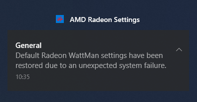

Seit einiger Zeit friert mein Bild einfach ein & wird circa 3-5 Sekunden später schwarz, aber das restliche System läuft weiter. Aufgefallen ist es mir bisher nur in Spielen (ETS2, Sims3, Escape from Tarkov). Sobald ich dann den PC ausschalte & wieder anschalte bekomme ich eine Fehlermeldung von "AMD Radeon Settings", dass die WattMan Einstellungen zurückgesetzt wurden sind nach einem unerwarteten Systemfehler. Manchmal, wie gestern Abend beim Sims spielen, startet er nachdem das Bild schwarz geworden ist einfach neu.
Einzig heute, als ich die Temperaturen nebenbei protokolliert habe, kam das Bild nach circa 10 Sekunden wieder. Fehlermeldung war die gleiche. Der Ton hat aber im Spiel danach gefehlt (Ton kommt vom Monitor, angeschlossen mit DP-Kabel).

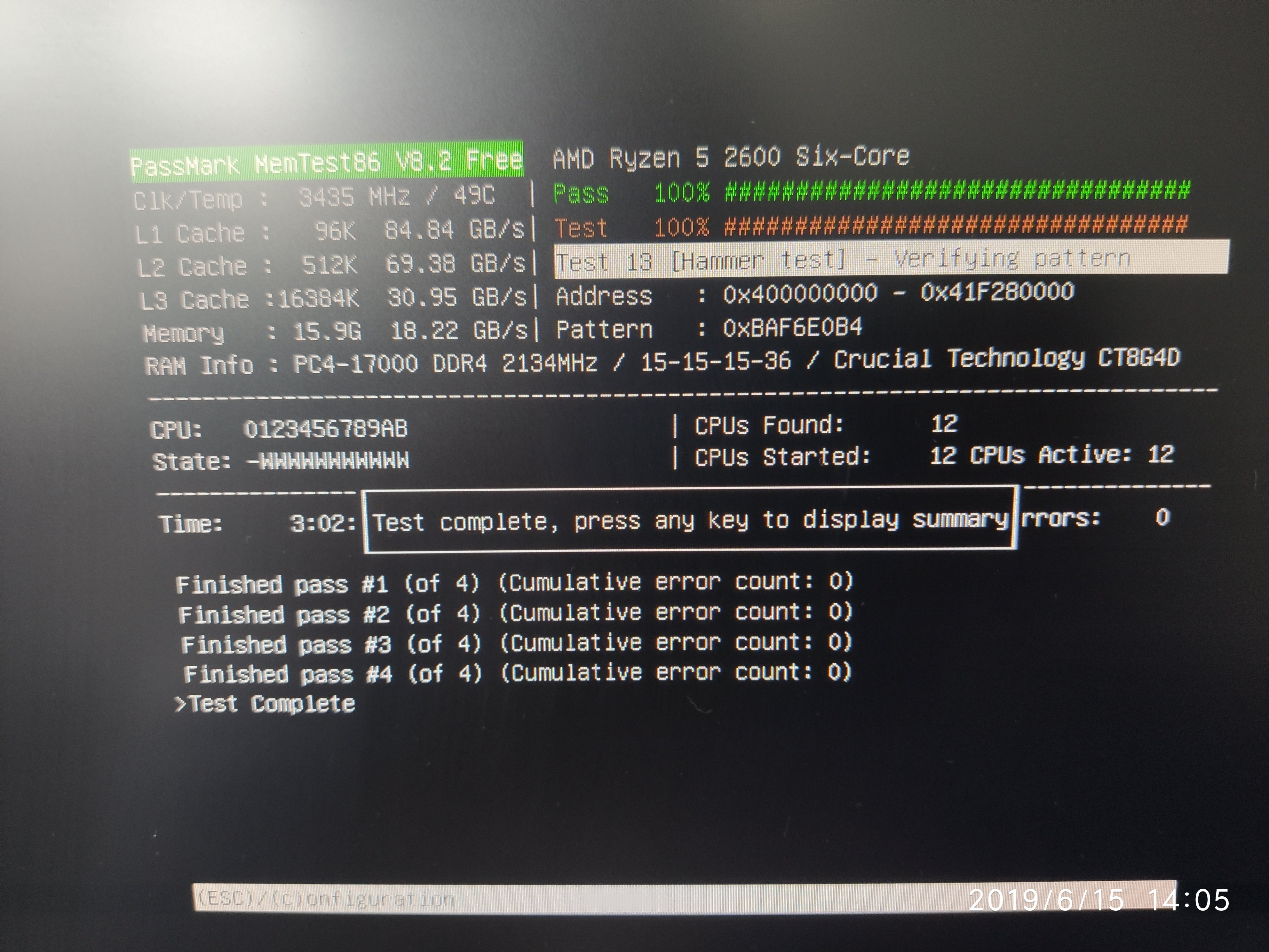

Nachdem ich Ihn heute wieder auf 2933 Mhz übertaktet habe, habe ich den Memtest einmal durchlaufen lassen, der keine Fehler hatte.

Ich hänge noch ein Bild vom Memtest, die Fehlermeldung

3 Minuten Memtest ist aber nichtssagend. Wie sind denn die Temperaturen?
Das sind keine 3 Minuten, sondern 3 Stunden & vier Durchläufe. Das ist Standart eingestellt, wenn man den Test startet (mit der neusten Version zu mindestens).

Habe den Takt um 100 Mhz gesenkt. Das Bild wird zwar bisher nicht schwarz, aber dennoch friert das Bild ein für wenige Sekunden & ich bekomme diese Fehlermeldung von den Radeon Settings.
