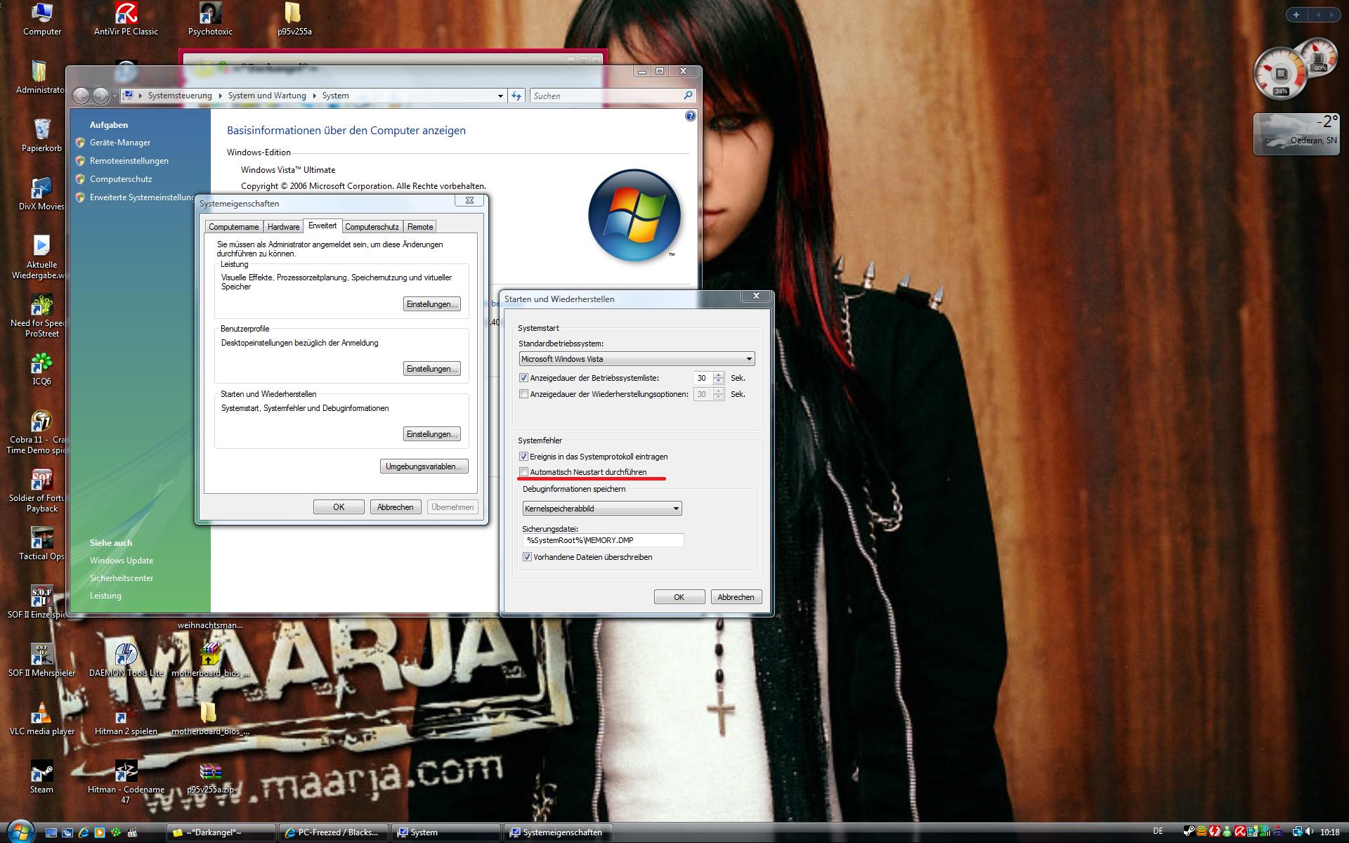

mach mal den automatischen Systemneustart aus
ok,
dann weist du bestimmt, wie ich mir den bluescreen anzeigen lassen kann :D
oder?!
die Systemeigenschaften müssten unter XP gleich wie Vista sein^^
musst über Arbeitsplatz -> rechte Maustaste -> Eigenschaften
ok, denn edit habe ich nich schnell genug mitbekommen, diese option habe ich schon deaktiviert, trotzdem kein bluescreen :(
