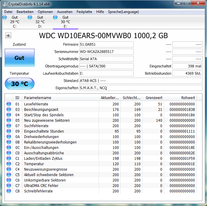

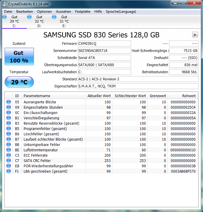

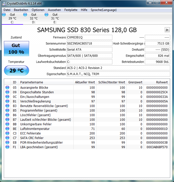

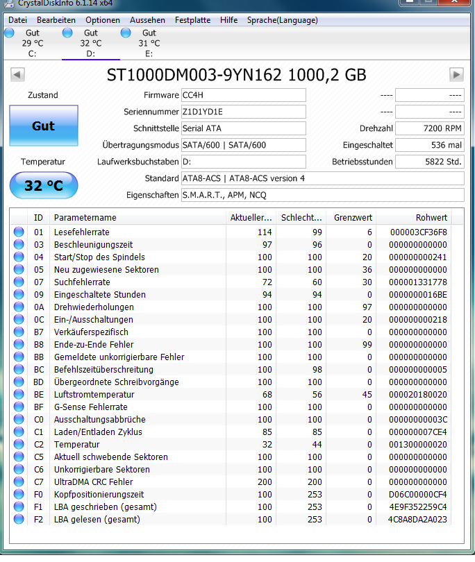

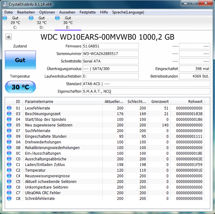

Poste mal Screenshots von CrystalDiskInfo (aller Platten).

Der tritt auch häufig im Zusammenhang mit Probemen bei der Systemplatte auf.
Überprüfe die Kabel (Daten und Stromkabel) der SSD/Festplatten auf korrekten Sitz.
Kabel hab ich auch schon überprühft und die SATA auch schon getauscht.
seit meinem letzten Post hatte ich keine Probleme ... ist echt zum verzweifeln ... passiert bestimmt wieder wenn ich an etwas arbeite und vergessen habe zwischenzuspeichern.
*EDIT* Bilder jetzt da :)

Die SMART Werte aller drei Platten sehen tipp-topp aus.
