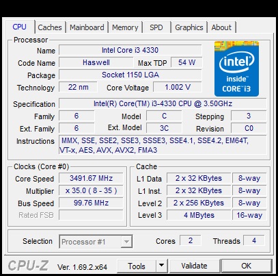

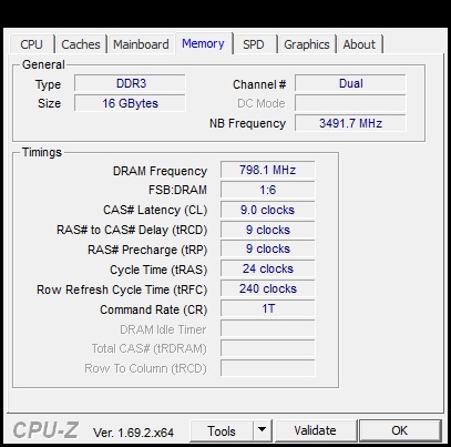

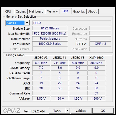

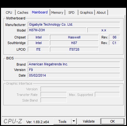

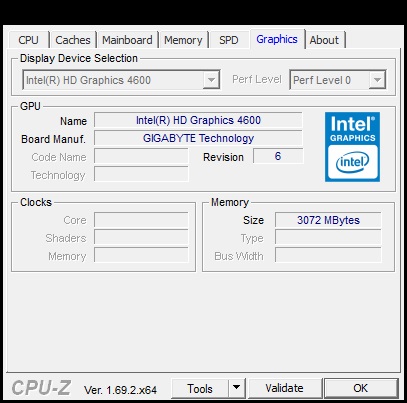

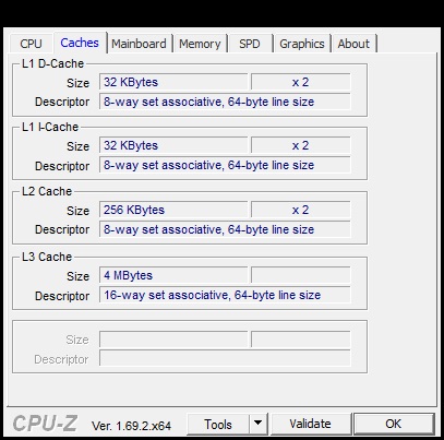

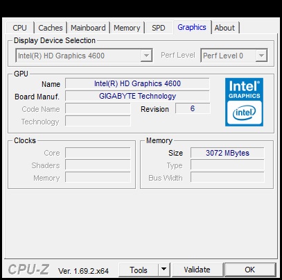

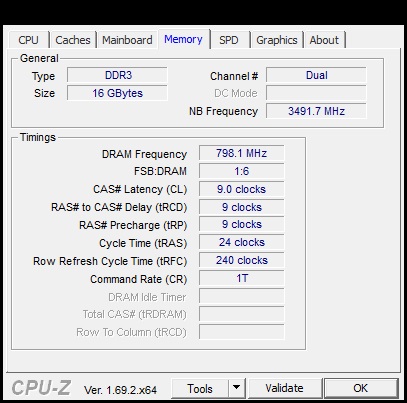

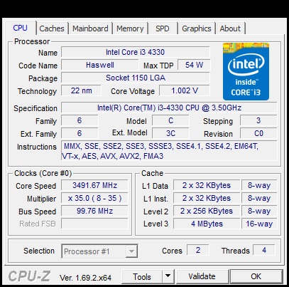

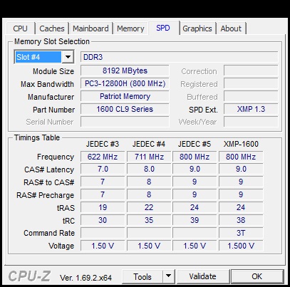

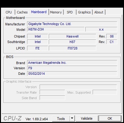

Zeig´mal alle Screenshots zu der Software her, vllt finden wir einen oder anderen Fehler in der Systemkonfiguration.
CPU-Z Screens
vllt wäre es besser das System im XMP Profil zu fahren, dazu mußt du im BIOS für den Arbeitsspeicher ein DDR3-1600 Mhz Profil konfigurieren und speichern beim Beenden des BIOS.

EDIT: Sehe gerade, dass du ein mATX-Board hast, aber das Problem kann ja trotzdem daher kommen (falscher Abstandshalter)?
Hallo Ampash! Hatte auch das gleiche Problem, welches Gehäuse hast du verbaut?
Ich habe ein Corsair 200R, das Problem war, dass in diesem Gehäuse bereits ein Abstandshalter für mATX-Boards verbaut ist, dieser muss bei einem ATX-Board natürlich raus! Habe ihn einfach rausgeschraubt und nun keine Probleme mehr. Hier ein Video von dem Phänomen:

Bei mir lag es am Mainboard da ich das Problem auch im ausgebauten Zustand hatte.
Wobei es da dann auch schon ein Freeze gab als man mit dem Handy nur in die nähe kam (ohne Anruf)
Mittlerweile kam ich in den Genuss eine neue Revision des Boards zu testen und da war der Fehler nicht vorhanden.
