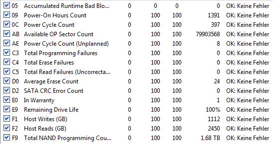

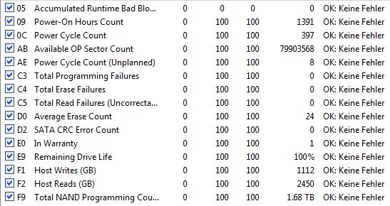

Interessant finde ich nur, dass das Windows 7 64bit auf der Sandisk SSD absolut keine Probleme bereitet, auch mit Avast nicht. SMART Werte sind auch alle in Ordnung.

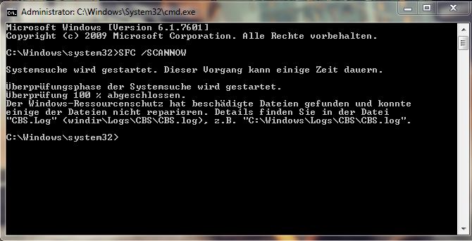

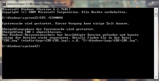

SFC /SCANNOW liefert auch Fehler, Screenshots habe ich angehängt
Naja schlau werde ich durch die Fehlermeldung auch nicht. Poste doch mal einen Screenshot dieser log datei.

Hier ein Ausschnitt des CBS.log im Anhang.

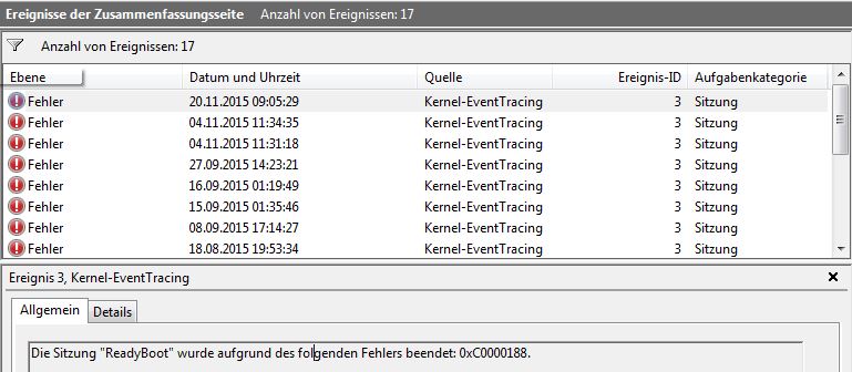

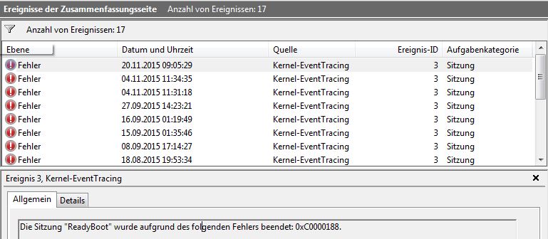

Habe übrigens heute morgen Readyboost etc. deaktiviert - warum das überhaupt an war, keine Ahnung.

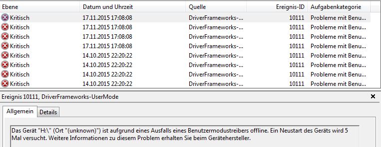

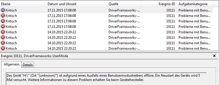

Hier noch ein paar Ereignisanzeige Screenshots. H: ist übrigens ein Kartenleser (der auch schon neu gekommen ist vor ein paar Wochen)
