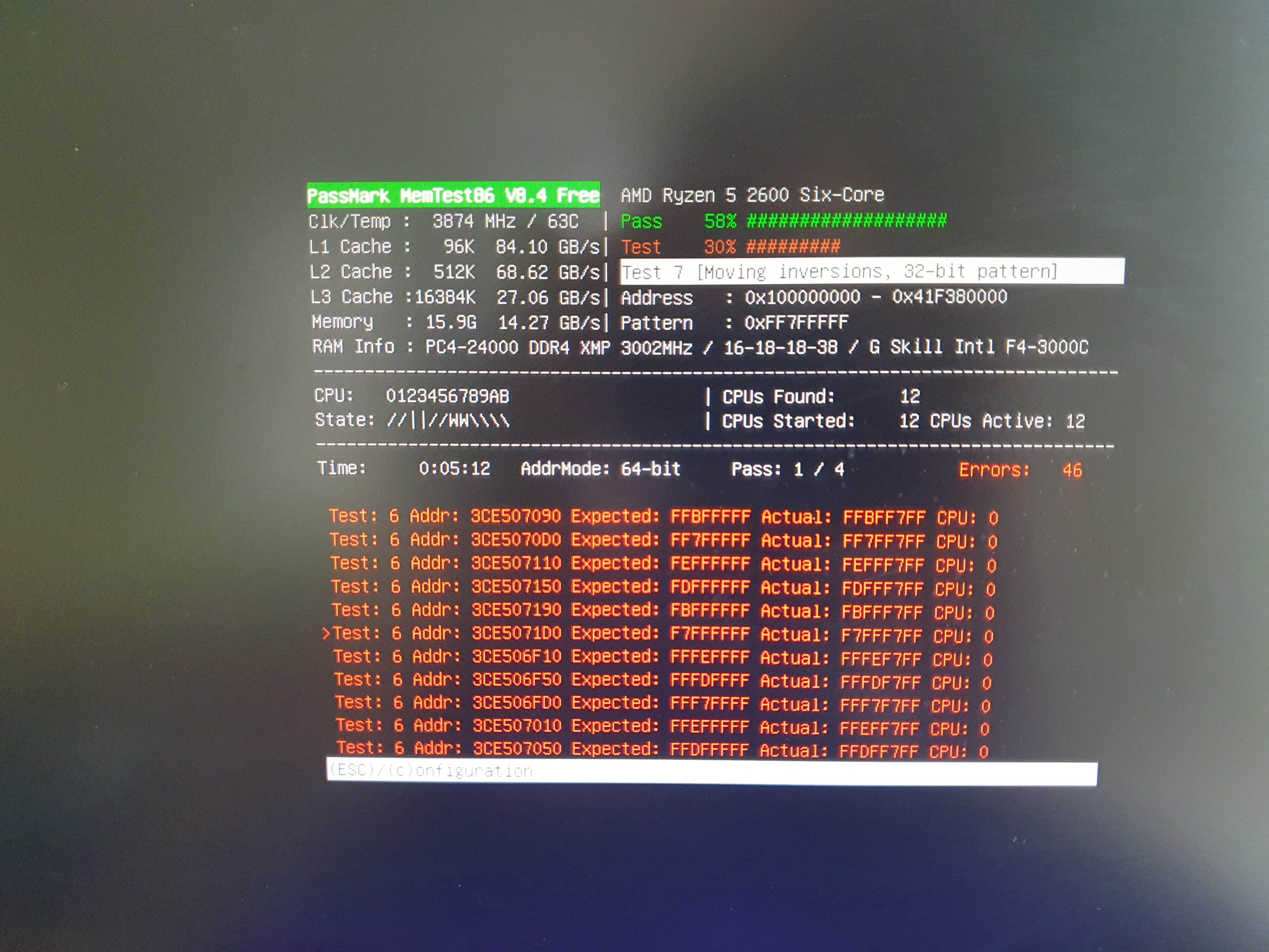

Ramtest wirft gerade ne Menge Fehler raus...
Nein RX 580 wurde Neu gekauft.
Bei Ramtest immer der gleiche Fehler
CPU:0

eine einzige rote zeile ist zuviel.
und wieder der grottige aegis ram, wie gefühlt fast immer.
