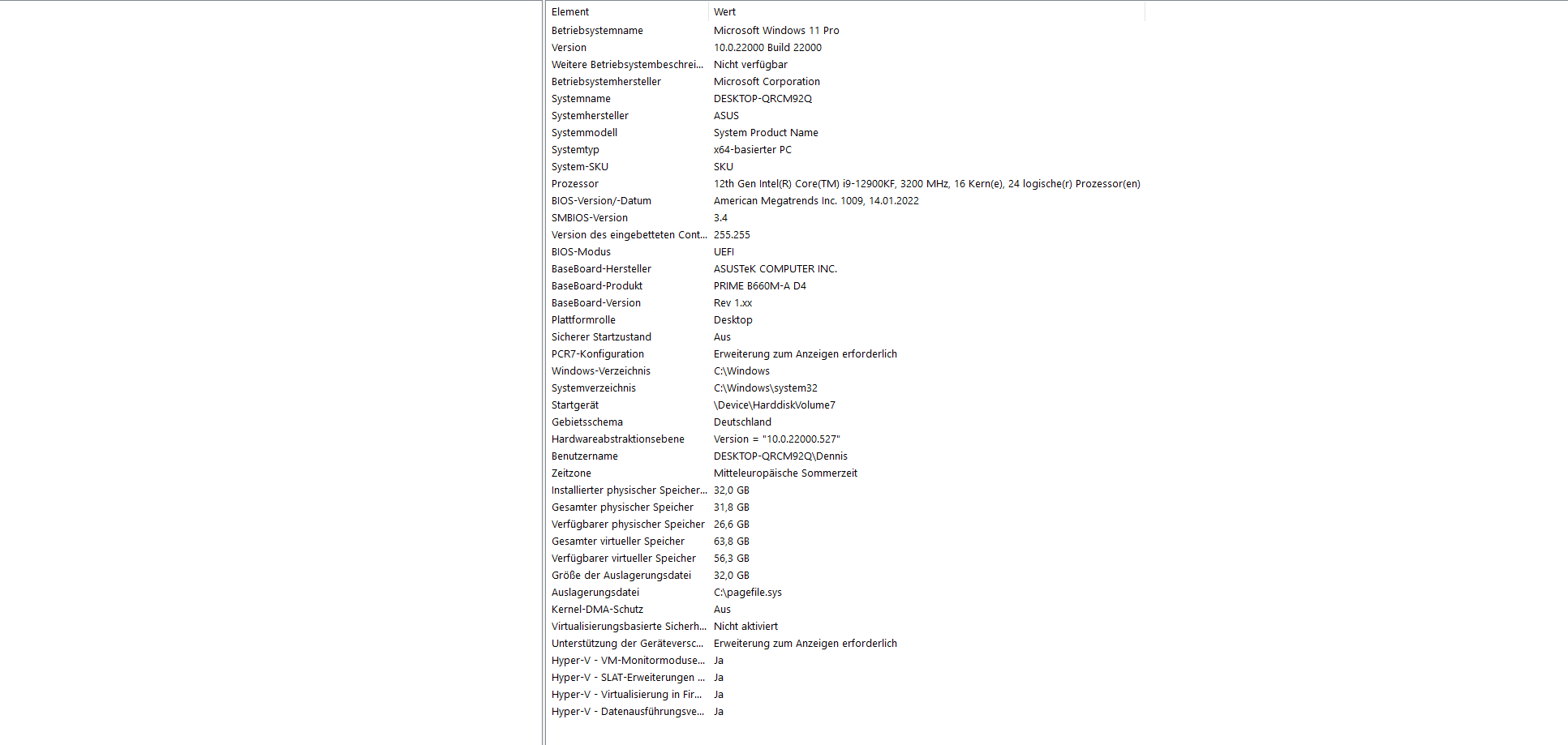

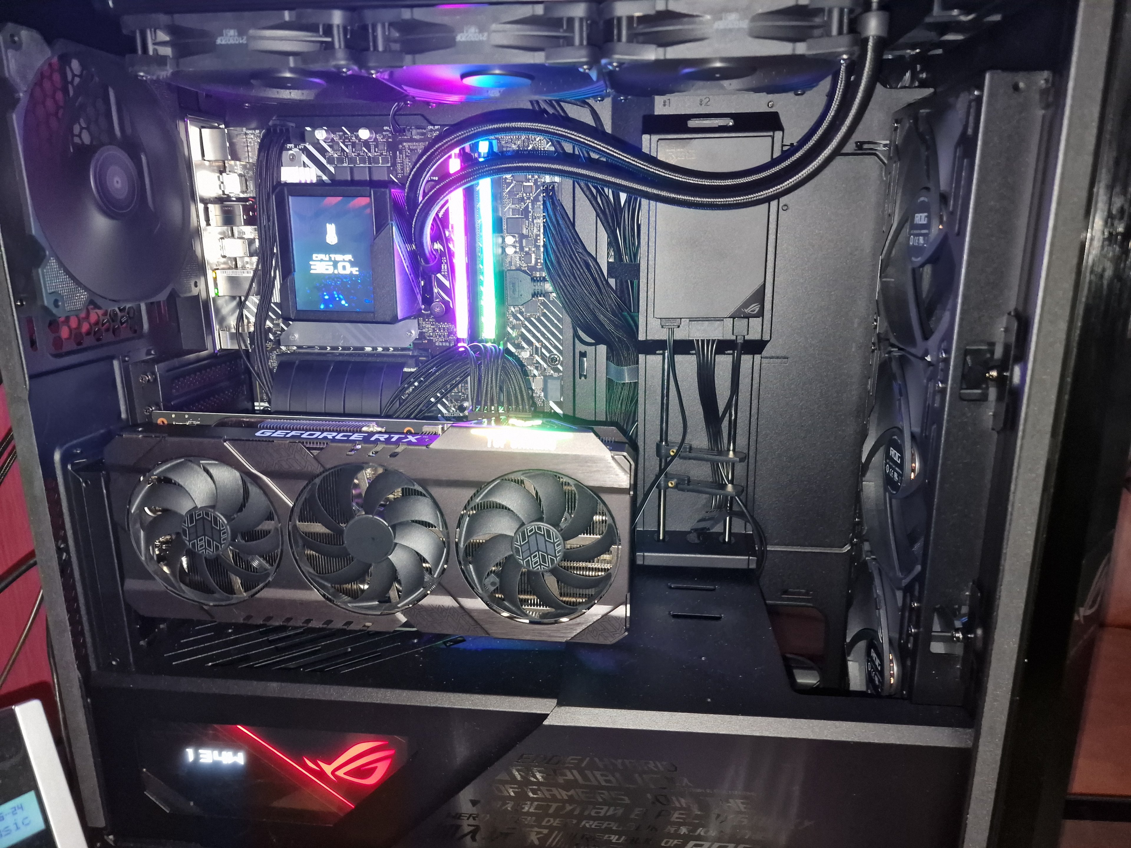

Tue auch ein Bild beifügen, wie der PC von innen aussieht und die kompletten Systeminformationen.

Zieht das Gehäuse über die Frontlüfter überhaupt irgendwo Luft?
Konnte das auf Bilder noch nicht sehen. Das sieht durch die Glasfront einfach nur verbaut aus!

Ja das gehäuse zieht von vorne Luft, halt nur von oben und unten hinter der Glasscheibe, man merkt aber trotzdem deutlich das Luft angezogen wird von den Lüftern
