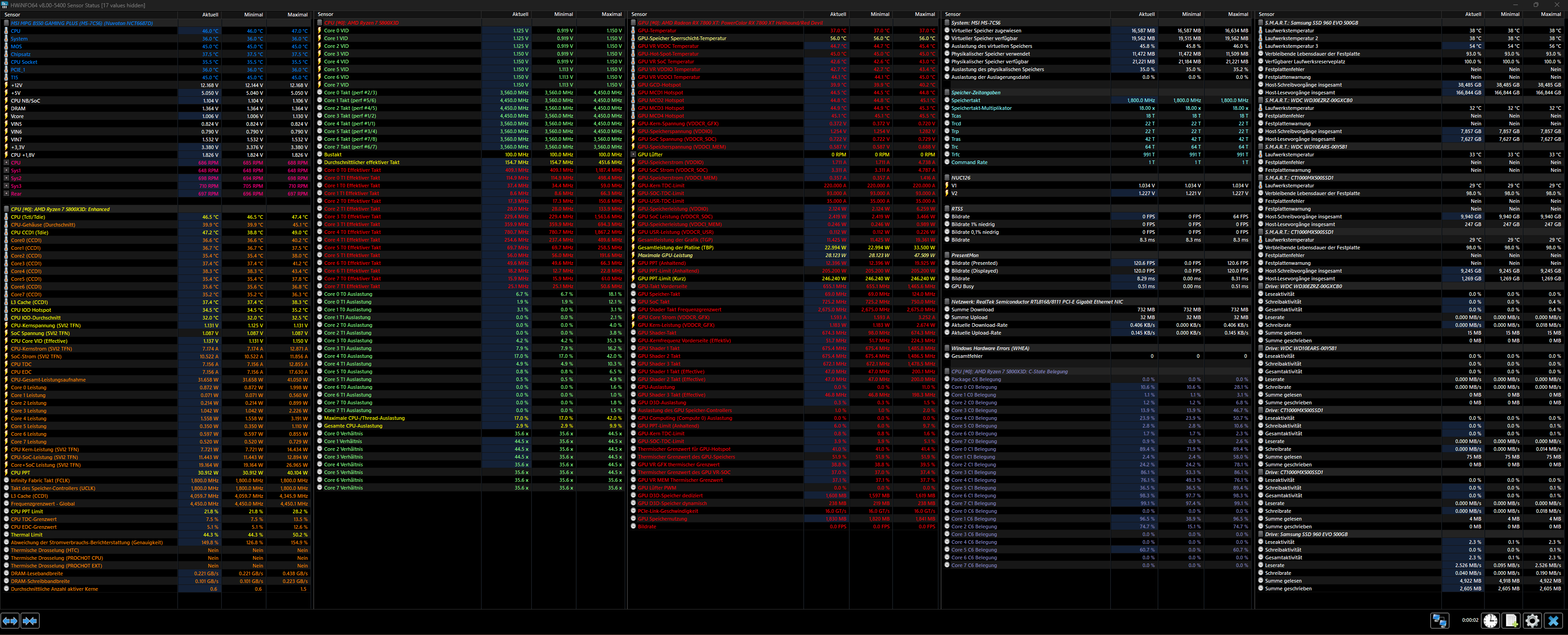

Bitte unter Spiele-LAST(!) HWinfo offen haben und dann jede Seite Screenshotten und hier einfügen, wirklich jede. Am besten dann, wenn es zu diesen Rucklern kommt noch kurz laufen lassen.
Dein "Job" ist nur das abfotografieren/screenshots machen und hier einfügen.
Die Beurteilung übernehmen wir für dich.![]()

Robert83 schrieb:Bekomme alles nicht auf eine Seite.
Dann mach mehrere Screenshots oder benutze die [<- ->] Pfeile unten in der linken Ecke und ziehe alle werte mal anständig auseinander.
Und wir brauchen Werte unter Last beim Spielen wenn es ruckelt.
Das was du gepostet hast sieht aus wie Idle-Werte.
So könnte dein HWInfo aussehen:
Ich geb mir Mühe. Bei mir funktioniert die Windows Screenshot funktion mit Windows Umschalt und S nicht. Kann man das irgendwo einstellen?coxon schrieb:Dann mach mehrere Screenshots oder benutze die [<- ->] Pfeile unten in der linken Ecke und ziehe alle werte mal anständig auseinander.

Zieh doch mal bitte in deinem Screenshot oben die werte auseinander damit da nicht mehr ... steht.
Sind das auch wirklich Last-Werte wenn es ruckelt oder nicht? Für mich sieht das noch nicht danach aus.

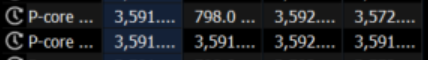

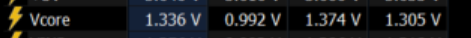

Das passt auf keinen Fall. Die CPU sollte bei der VCore über 5GHz takten.

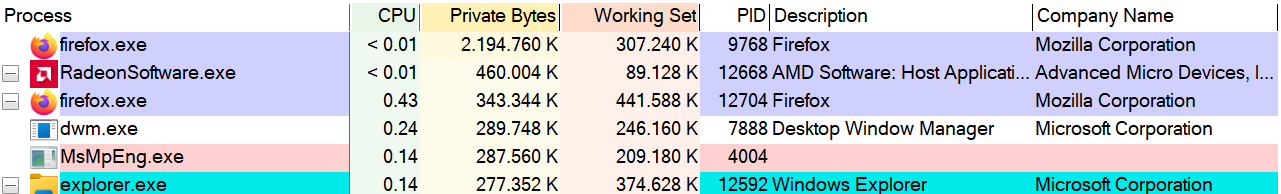

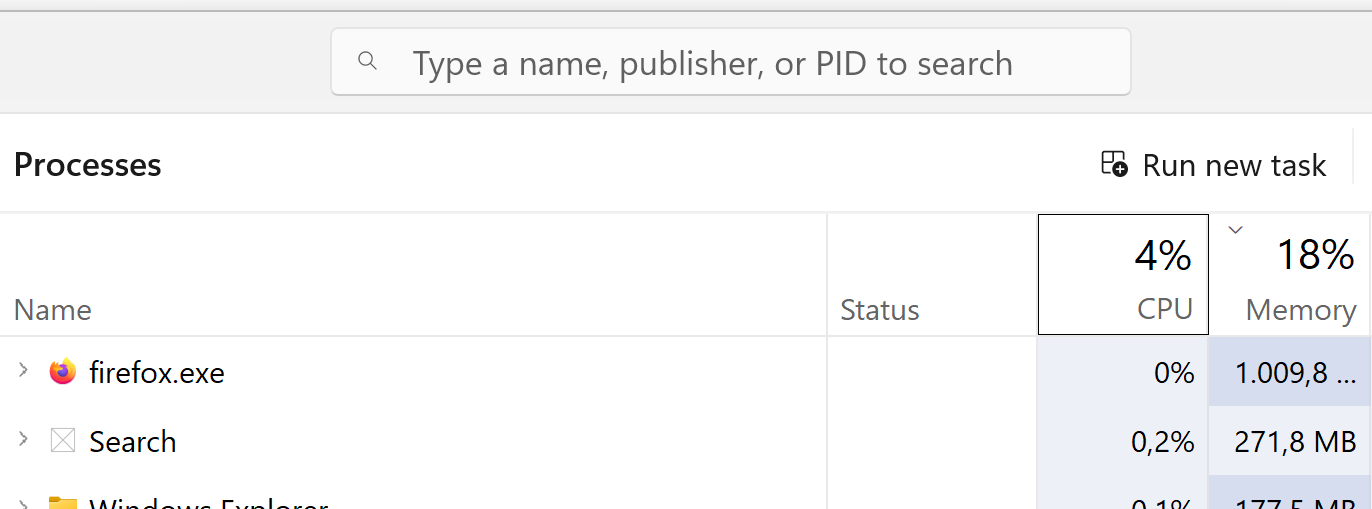

Ich, Firefox mit ein paar Tabs, sonst praktisch nichts:
Während bei dir der Speicherbedarf aus allen Nähten platzt. ^^
K3ks schrieb:Druck-Taste oder Snipping Tool -> Suchleiste -> Snipping Tool eingeben
Am besten das Snipping Tool in der Leiste anpinnen
Suchleiste in den Systemeinstellungen -> Screenshots -> Da die Optionen sollte dir irgendwo den Speicherort auflisten
Verbraucher via Taskmanager ausfindig machen. Taskmanager -> Prozesse -> Klick auf die Speicherauslastung um nach dem Verbrauch zu sortieren
E:
Via Process Explorer:
Gut dann lass ich das erstmal. Zeilen habe ich auseinander gemacht. Irgendwie habe ich kaum noch FPS drops seitdem wir hier schreiben -.- Das sind aber werte unter lasst. Ich muß immer den screenshot knopf bei snipping drücken dann komme ich kurz aus dem Bild.coxon schrieb:Lass das. Du verstellst dir alle Werte im BIOS auf Standard und wirst nicht wissen wie du was wieder zurückstellen sollst. Dann ist der Stress erst mal richtig groß!
Er tabbt wahrscheinlich raus aus dem Spiel und dann geht die Temp wieder gleich runter. Wenn, dann soll er die Drucktaste im Spiel drücken und danach raustabben.coxon schrieb:...
Bei 'maximal' steht aber 74°C das ist voll okay.
Termal Throttling sah bei mir auch anders aus. Das sind regelmäßige Stotterer mit gleichmäßigem Abstand.
Das Problem ist wohl eher der Arbeitsspeicher, der aus ungeklärter Ursache komplett vollläuft.
Anscheinend auch ohne die Gaming-Last.

Ist egal ob du aus dem Bild kommst oder nicht, dafür gibt es die Spalte mit den MAX Werten die dir die Grenzen anzeigen und sich rot färben wenn was nicht stimmt.
Wichtig: treten die Ruckler nur auf wenn du am Streamen bist, oder auch so beim Zocken? Ist ein wichtiges Indiz das uns in die richtige Richtung bringt. Du musst diesen Ruckel-Zustand wieder provozieren. Das wird nur mit dem Spiel nicht gehen, du musst auch alles andere laufen haben damit das klappt.
Deine CPU-Taktraten passen überhaupt nicht. Wenn OBS, Game und der ganze Chat-Kram offen sind, sollten die an den 5GHz kratzen, nicht bei 3,6 schimmeln.
