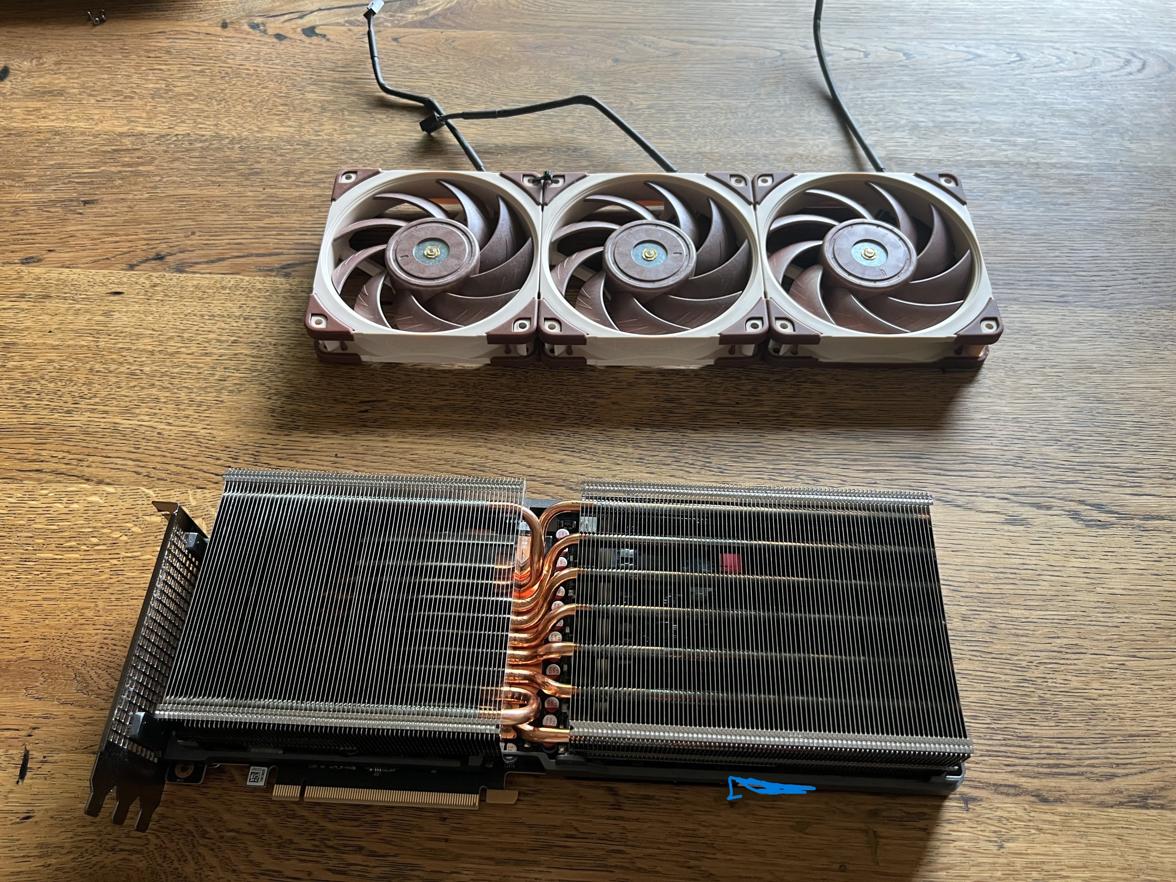

Hatte vorher auch eine Wakü 3090 im System - allerdings brachte das 5%? Mehrleistung. Deswegen lasse ich das und die GPu bleibt Stock bei 2800 mhz + 3 Noctua drauf und Ruhe ists... Lohnt sich alles nicht mehr. Am besten einfach günstige 4090 kaufen und dir die Mehrkosten für 4080 Wakü sparen. OC bringt nichtsmehr

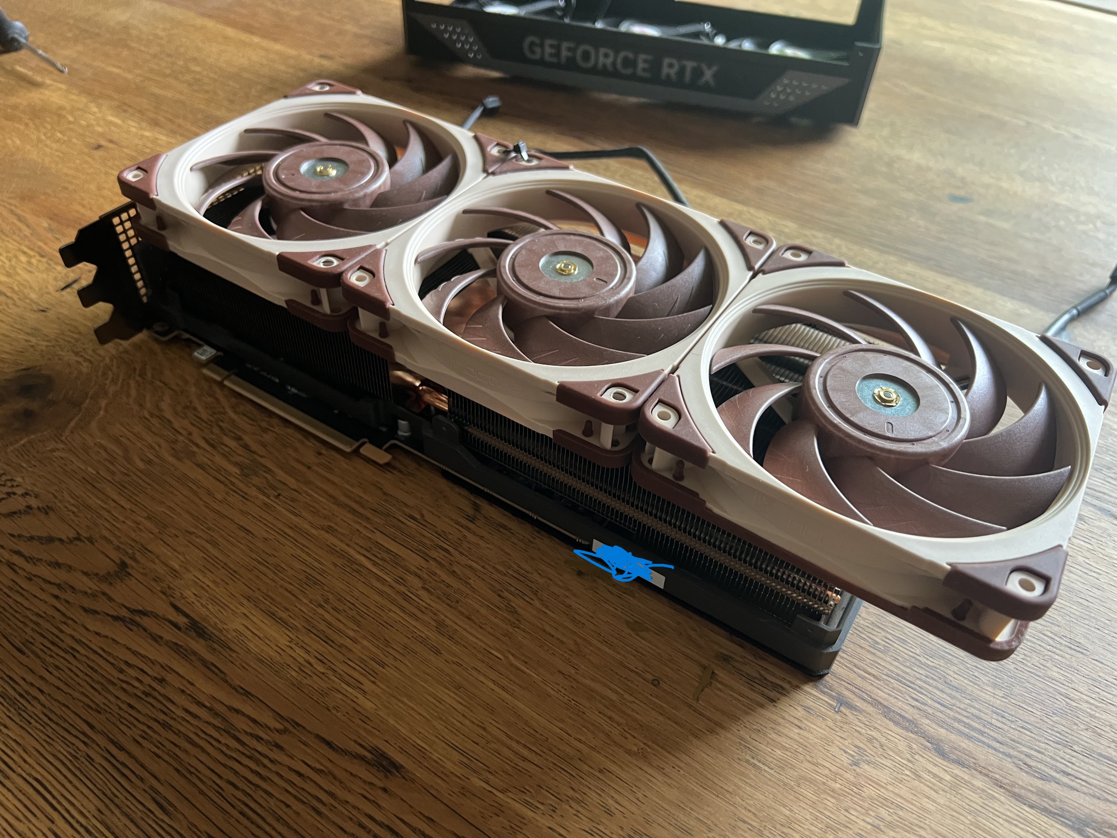

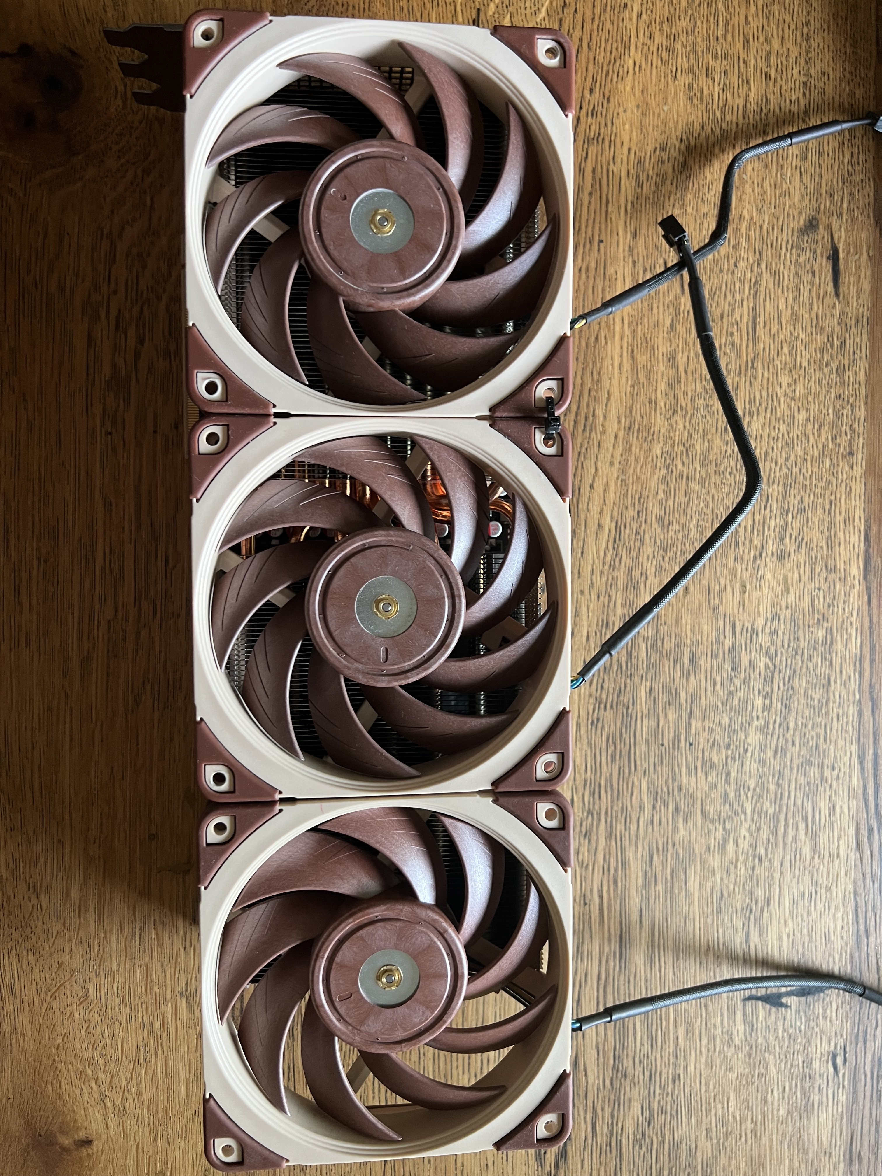

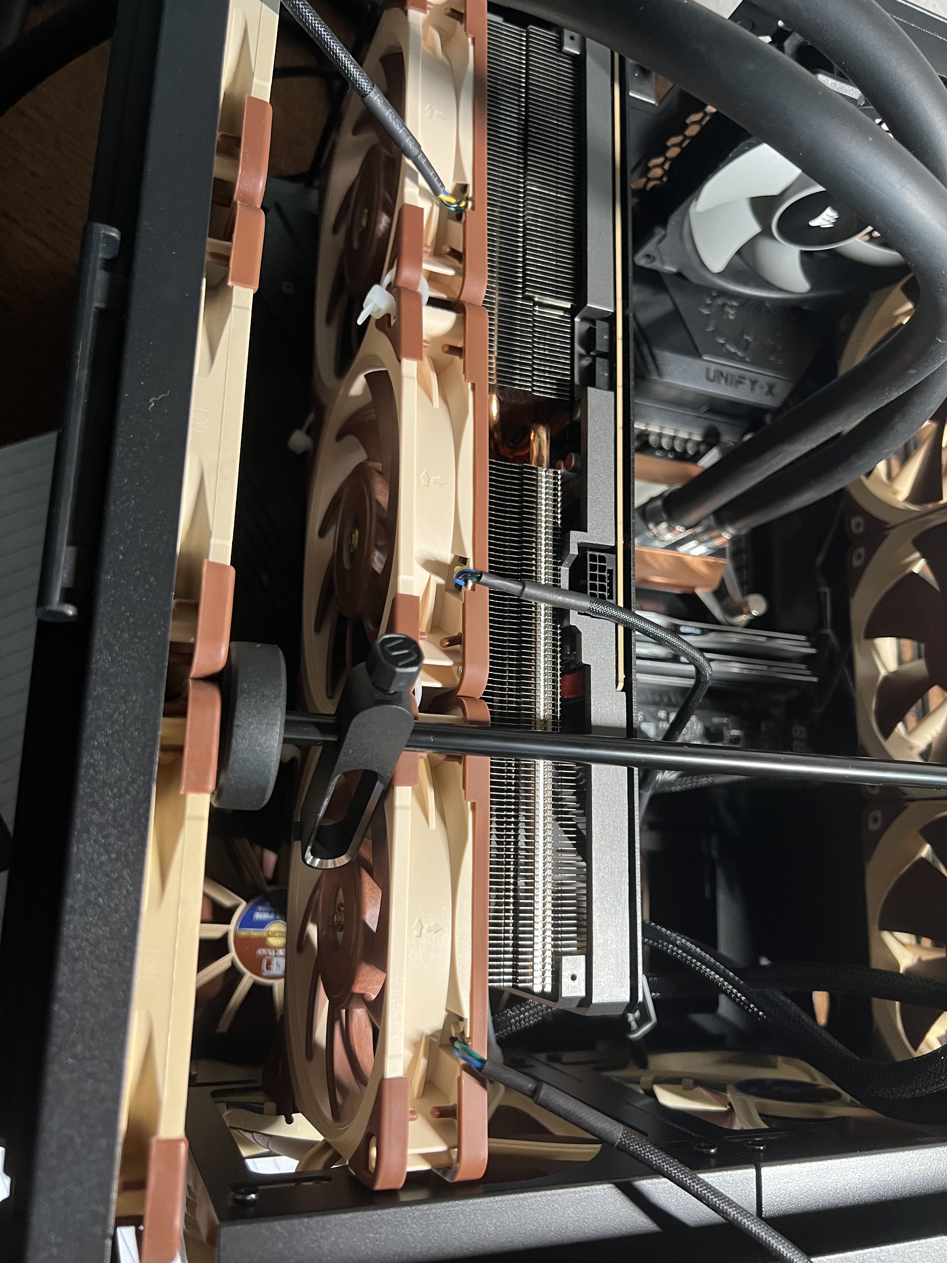

Mit dem Noctua Mod; Spiele mit Raytracing um 60-65 Grad Stock Voltage -> Bei 34 Grad Außentemperatur xD

Danke für diese Feldforschung. Was man in der Bucht nicht alles kriegt...

Aber die 4090 hier läuft jetzt auch bei 60 Grad @ 2820 Mhz mit dem Noctua Mod. Also nur um 200 Mhz mehr zu bekommen, den Aufpreis? Mit Stock Lüftern war sie wohl etwas zu laut (fande sie unhörbar)...
K.a. warum es zum Verkauf kam.

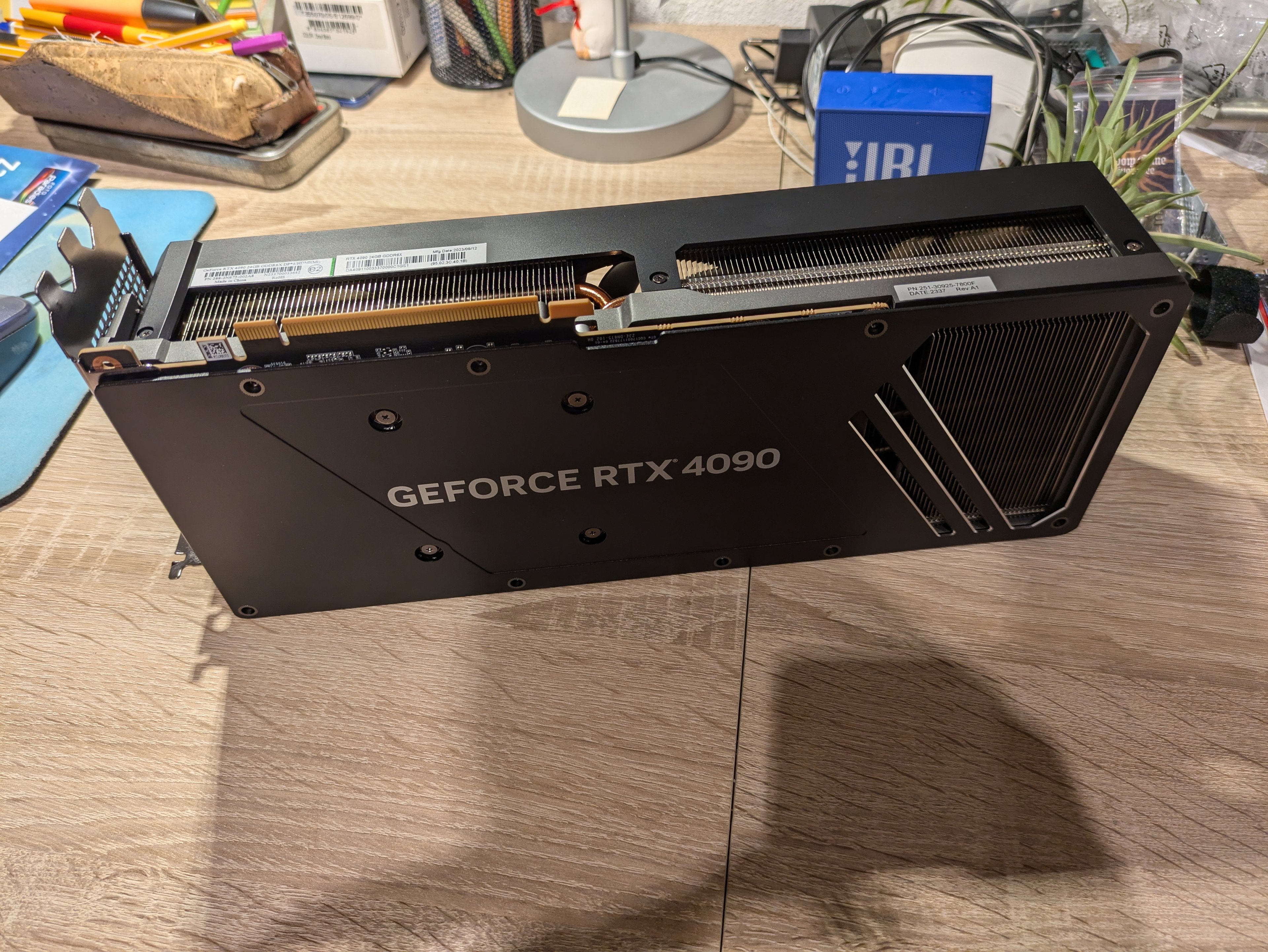

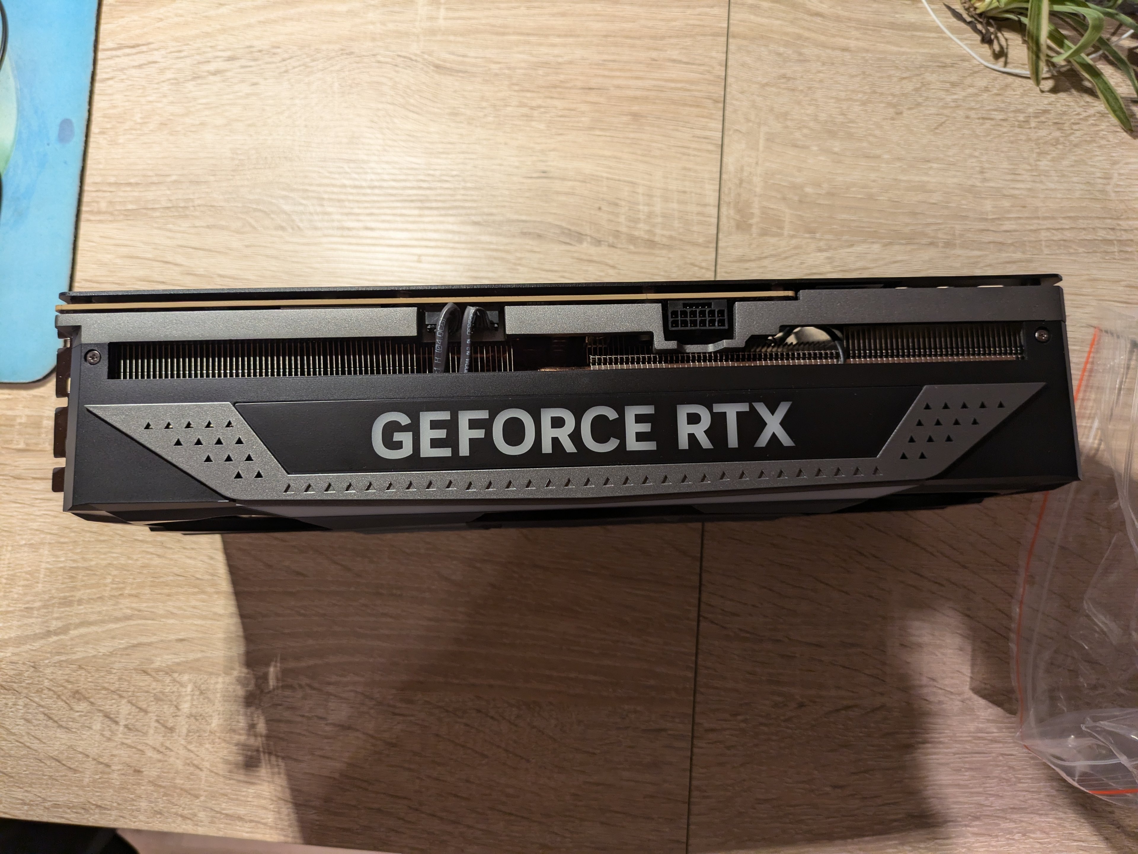

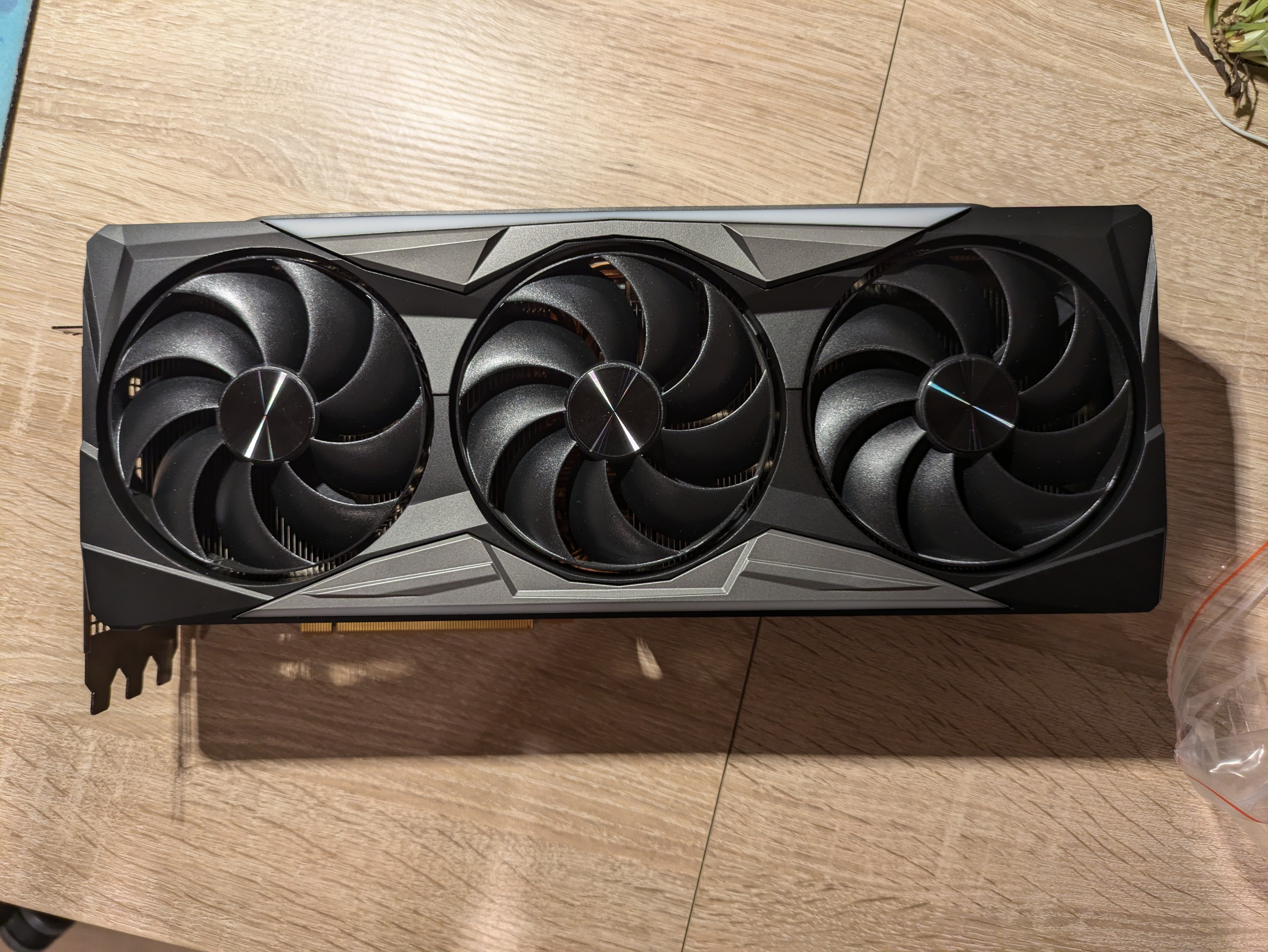

Ich hab mir die selbe Karte ergattern können. Für diejenigen, die eventuell in die selbe Situation kommen wie ich mal paar Erkenntisse meinerseits:
Die Karte bezeichnet sich: ZT-D40900M-10B
Lüfter stehen mit (zumindest meinem) Stock Bios nie still und laufen unter nervigen 1000RPM (30%) minimum. Ich habe viel versucht den Bios zu flashen. Mit nvflashk hat es bei mir nicht geklappt, am Ende klappte mit OMGnvflash (https://www.techpowerup.com/forums/...nvflash-from-x-to-ada-lovelace-v5-780.312601/) und dem Zotac Trinity Bios 95.02.18.00.5C reibungslos. Jetzt stehen die Lüfter still.
RGB lässt sich leider trotz Trinity Bios nicht mit Firestorm regulieren oder abschalten. Konnte bisher keine Lösung finden, daher wird die Karte wohl aufgeschaubt und das nervige Bling-Bling abgesteckt.
Reaktionen: Benni16it

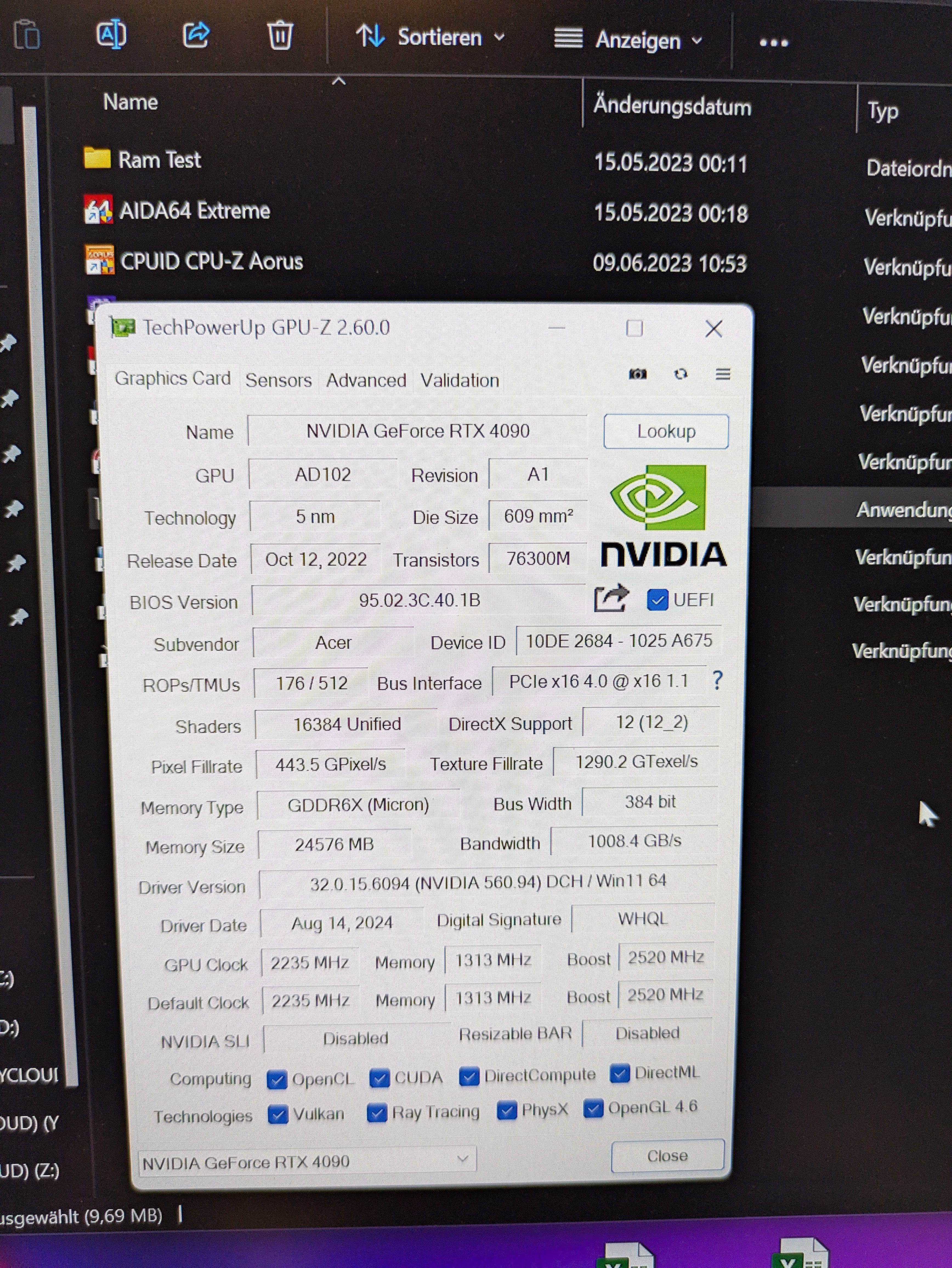

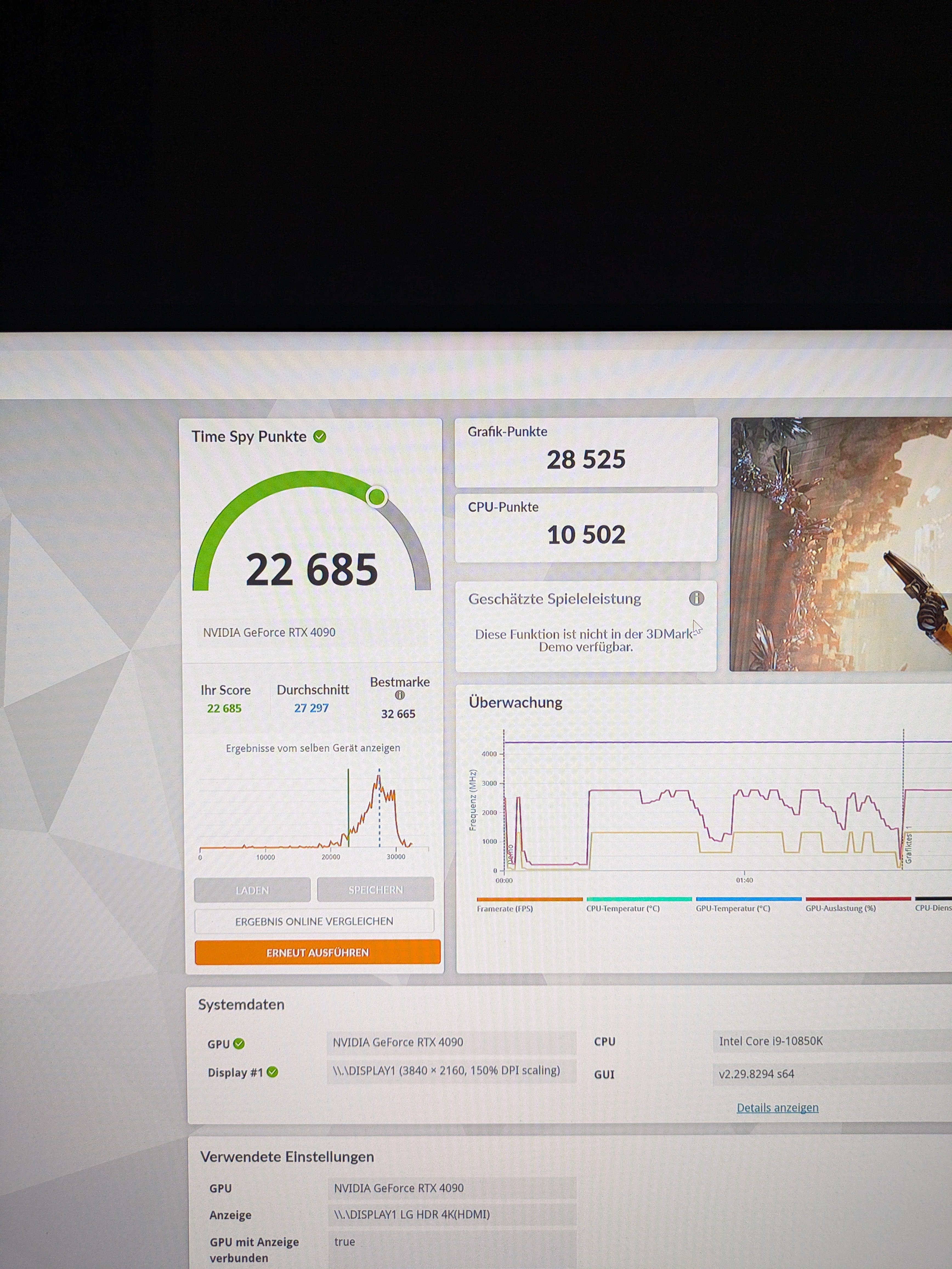

Ich habe jetzt ebenfalls dieses oder zumindest ein ähnliches Modell bei einem Händler auf eBay gekauft. Hat 1350€ gekostet, ist von 09/23 und hat laut Verkäufer nur wenig Betriebsstunden (vermutlich in einem Acer Gaming PC). Habe 12 Monate Gewährleistung. Das Modell sieht genauso aus wie das ZOTAC OEM-Modell „zotac zt-d40900m-10s“. GPU-Z sagt, es sei eine Acer-Karte. Die BIOS-Revision ist 95.02.3C.40.1B. Die Karte wird weder sehr heiß noch sehr laut (Lüfterlosmodus im Leerlauf). Unter Last gibt es leichtes Spulenfiepen, bei Frames über 200 fps wird es ziemlich nervig. Sie ist mit einem i9-10850k gepaart, der eindeutig ein Flaschenhals ist (ich plane, auf einen Ryzen 9800X3D aufzurüsten), und läuft auf einem Gigabyte z490 Board @pcie 4.0 16x. Ich habe einen Time Spy-Benchmark-Lauf gemacht (den Standardlauf aus der Demo) und der GPU-Score von 28525 scheint mir ziemlich niedrig. Ich bin mir angesichts des GPU score etwas unsicher, ob ich die Karte behalten soll. Eine Software zum regulieren der RGB Lights habe ich bisher auch nicht gefunden. Wisst ihr dazu evtl. mehr?
Bin jetzt angesichts der benchmark Ergebnisse und der Unklarheiten zu Software und BIOS bzw. Support, ob ich die Karte behalten soll? Habe 14 Tage Rückgaberecht.
