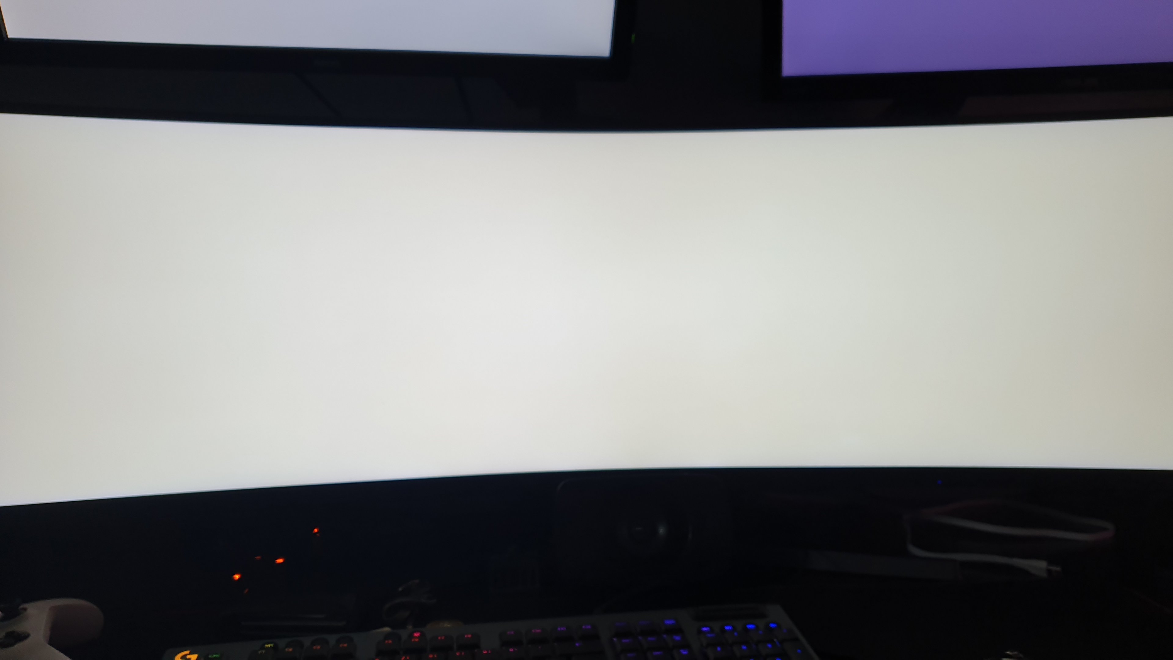

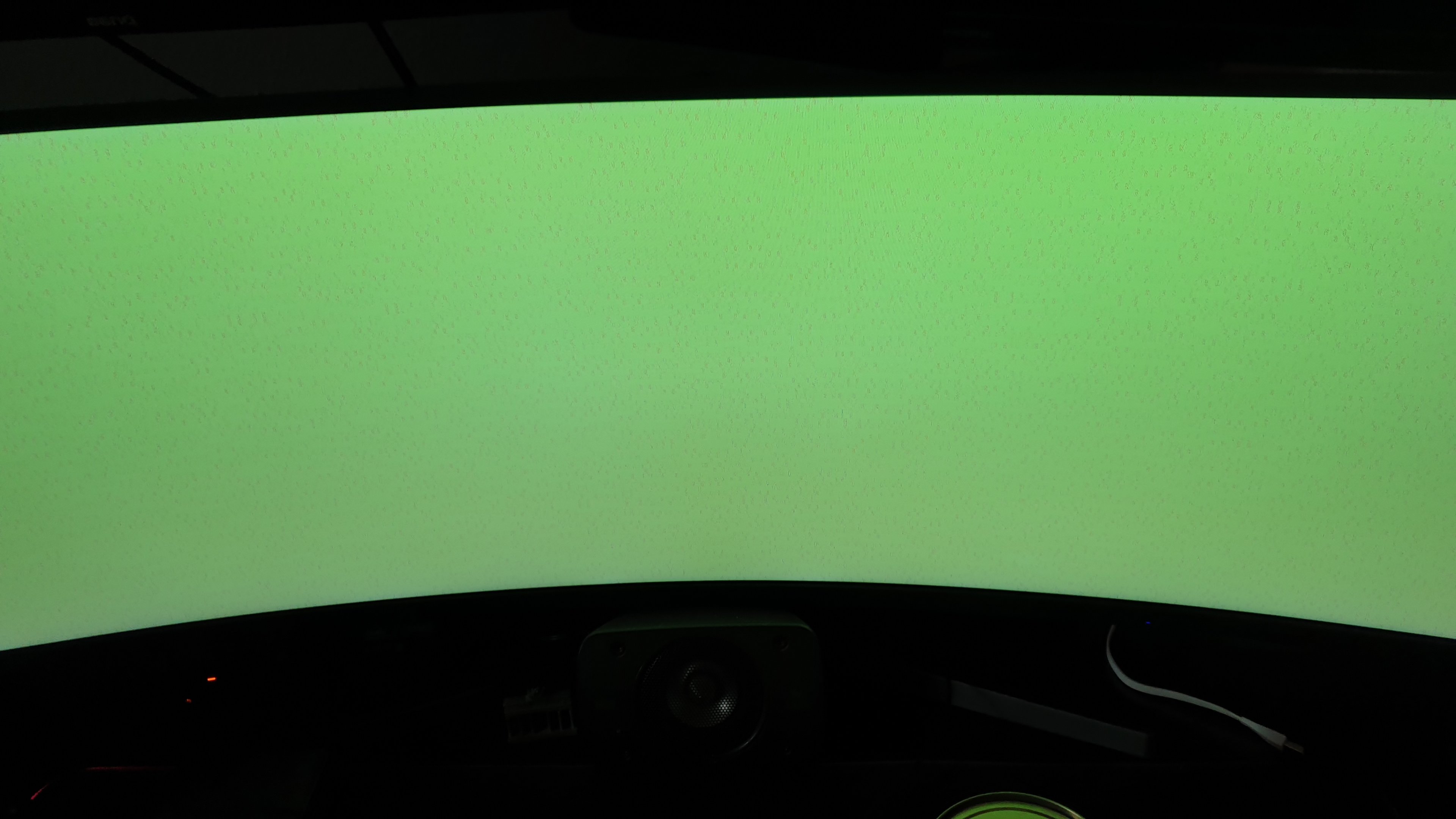

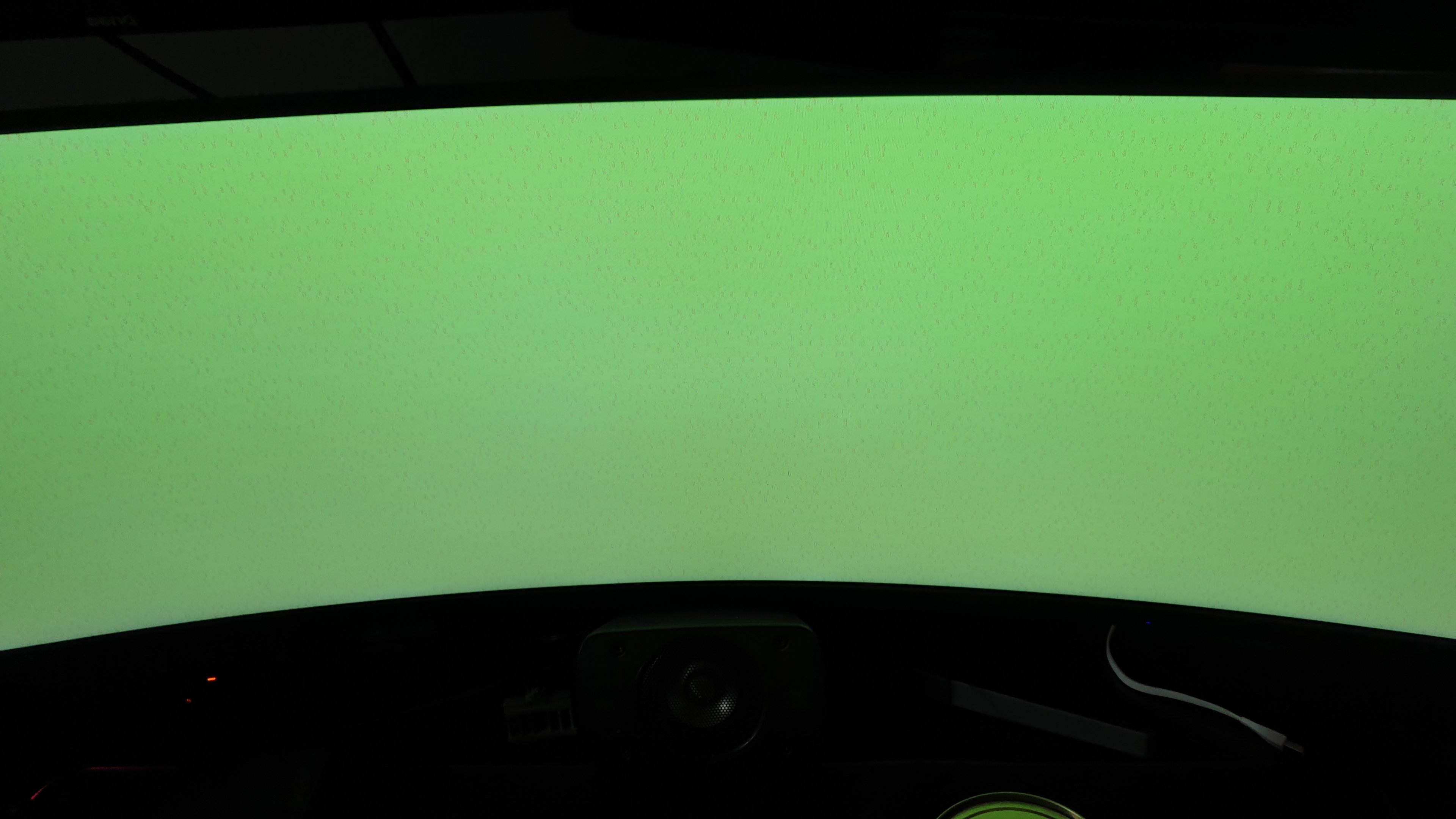

Servus,
habe seit ein paar Tagen das Problem das mein PC sich aufhängt, der Bildschirm flackert (verschiedener Pixelbrei), der Ton beim aktuellen Video sich verzerrt oder alle Bildschirme schwarz werden und der PC dann nach ein paar Minuten neu startet. Grafikkarte ist neu und neueste Treiber sind installiert. Grafikkarte ist außerdem mit einem Raiser Kabel angeschlossen. Bios reset wurde gemacht und Bios aktualisiert. PSU müsste auch ausreichen für das System. Kann mir eigentlich nur vorstellen das es am Mainboard oder Prozessor liegt. Was meint ihr?
Videos sind leider zu groß...
Was passiert denn ohne Riser?
Wie wurde die GPU elektrisch angebunden, und welche Temperaturen können unter Last verzeichnet werden?
GPU ist mit 3 seperaten kabeln angebunden jedes einzelne ist aber gesplittet. Temperaturen liegen unter 100% last bei 70-75°
Restart001 schrieb:
Sind sicher die Signalwege zu lange. Entweder auf PCIe 2.0 reduzieren oder Riser-Kabel raus.
Läuft das dann noch gut? Hab den PCIe auf 3.0 gestellt da das Raiser Kabel auch nur ein 3.0er ist. Ich möchte das raiser Kabel ungern entfernen. Gibt es kürzere Raiser? Kann es mit einem 4.0 Raiser stabiler laufen?
reduzieren auf pcie 3.0 reicht vielleicht auch :-) Und dann erstmal testen, ob das wirklich die Ursache war.
4.0 Riser: hm, ja.. steht oft drauf, geht trotzdem nicht.. (Suchfunktion hier im Forum mal nutzen). Lass Dir was Konkretes von jmd. empfehlen, der sowas tatsächlich in Betrieb hat.
