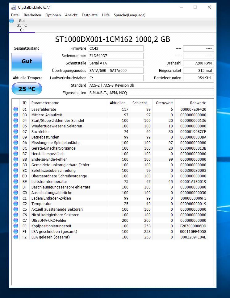

Mein PC friert seit der Neuinstallation von Windows 10 in unregelmäßigen Abständen ein. Zum Beispiel beim surfen oder wenn ich den neuen AMD Treiber installieren möchte. Ungefähr bei 48% des Treibers wird der Monitor kurz schwarz und wechselt dann wieder auf den Desktop. Genau in diesem Moment friert der Desktop ein und der Mauszeiger lässt sich auch nicht mehr bewegen. Dazu kommt noch, dass die HDD LED nicht wie sonst teilweise leuchtet, sondern durchgängig ohne Pause. Da ich mir schon dachte, dass es vermutlich an der Festplatte (Seagate ST1000DX001) liegen könnte, weil die Hdd manchmal merkwürdige klick Geräusche von sich gibt, habe ich mir seatools runtergeladen um die Festplatte zu prüfen. Allerdings komme ich nicht einmal ins Menü des Tools, weil direkt bei der Analyse der Pc ebenfalls einfriert und mir nichts anderes übrig bleibt als den Reset-Knopf zu drücken.

- Crystal Diskinfo auslesen lassen

Hast du im Bios alles korrekt eingestellt ist es aktuell? Also die HDD sieht gut aus teste mal deine Rams als einzel Riegel ...

Lade Dir mal CrystalDiskInfo in der Portable Standard Edition runter, entpacke das Archiv und starte die exe. Dann gehe auf "Optionen" -> "Erweiterte Optionen" -> "AAM/APM Verwaltung", wähle oben die HDD und stellen dann unten den Schieber für APM ganz nach rechts bis daneben FEh steht, dann "Aktivieren" und das Fenster schließen. Wenn die Probleme dann verschwinden oder wenigstens weniger werden, liegt es am Unloadzustand und um die Einstellung dauerhaft zu machen, wiederhole die Einstellung ggf. (wirkt nur solange die Platte Strom hat) und setze je einen Haken bei "Optionen" -> "Erweiterte Optionen" -> "AAM/APM Autoanpassung" und "Optionen" -> "Mit Windows starten", dann wird CDI jedesmal gestartet und nimmt die Einstellung automatisch vor.
