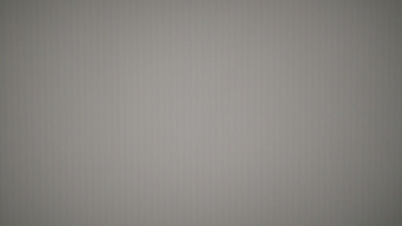

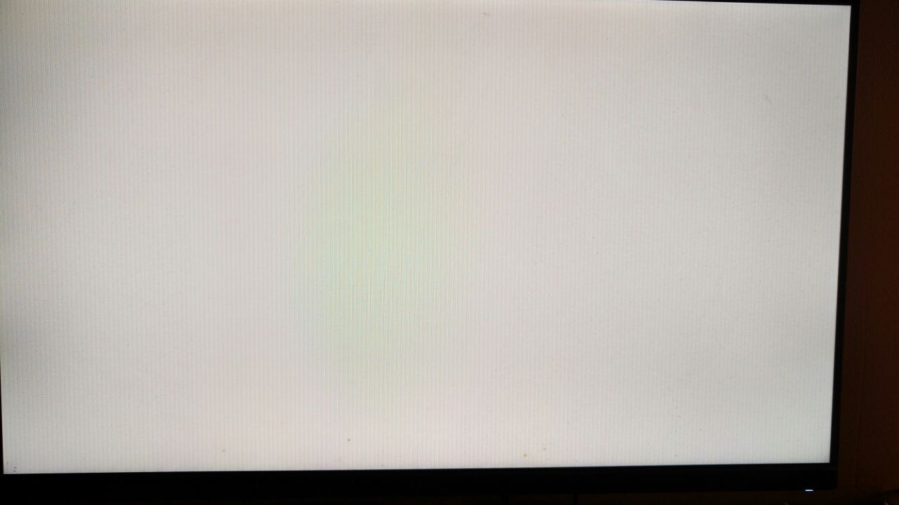

ich weiß nicht ob ich hier richtig bin, aber ich schreibe einfach mal hier, auf den Verdacht, dass ich ein Problem mit meiner Grafikkarte habe. Und zwar ist es folgendes:
Wenn ich den PC hochfahre, bootet er erst mal ganz normal. Danach kommt das Windows 7 Logo und Windows wird geladen. Dann wird der Bildschirm hellblau und ich werde in meinen Account eingeloggt, während wieder ein Ladehinweis erscheint. Also bis hier hin alles ganz normal. Danach sehe ich meinen Desktop für den Bruchteil einer Sekunde, woraufhin das Bild auf einmal weiß-gräuliche senkrechte Streifen anzeigt. Es passiert jedes mal genau an dieser Stelle. Meine Grafikkarte ist erst ca ein halbes Jahr alt.
Starte ich Windows im abgesicherten Modus, geht es. Ich habe den Grafikkartentreiber schon einmal deinstalliert und neu installiert, das hat aber nichts gebracht. dxdiag zeigt keine Probleme der Grafikkarte. Aber ich weiß gar nicht genau, ob die im abgesicherten Modus sichtbar währen.

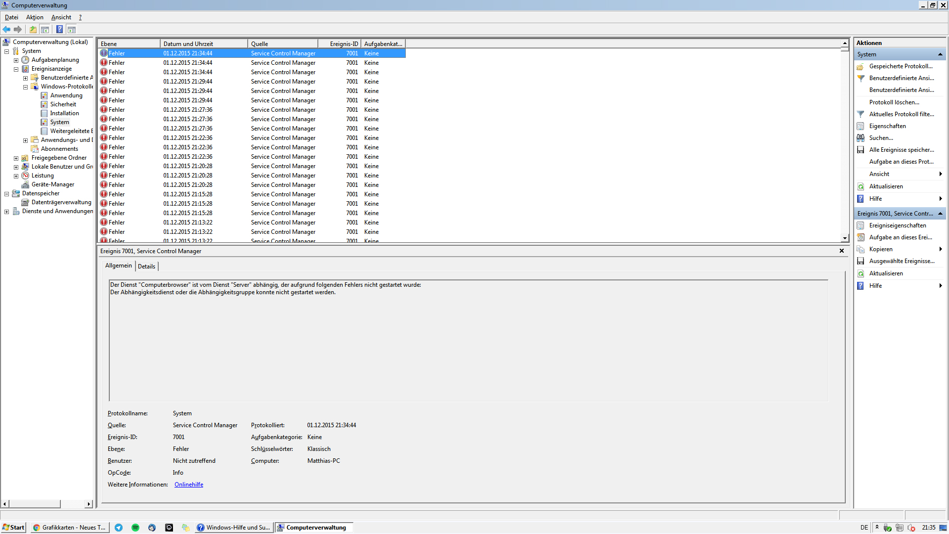

Und hier einmal ein paar Screenshots wie der Bildschirm aussieht. Habe auch mal nen Screenshot vom Windows-Fehlerprotokoll gemacht. Allerdings glaube ich, dass dieser Fehler der dort angezeigt wird eher damit zu tun hat, dass im abgesicherten Modus das Heimnetz blockiert wird. Naja, das hat zumindest meine Recherche ergeben.
Ich habe an die Grafikkarte zwei Monitore angeschlossen. Einen über DVI und einen über DisplayPort. Auf dem DisplayPort kommt immer dieses seltsame Bild. Jetzt habe ich den PC einmal hochgefahren und den Monitor der über DP angeschlossen ist, ausgeschaltet. Siehe da, es funktioniert. Der PC fährt ganz normal hoch und ich habe keinen freeze mehr. Es scheint also was mit dem DisplayPort zu tun zu haben. Das Kabel ist auf jeden Fall in Ordnung, da im abgesicherten Modus auf beiden Monitoren das Bild ganz normal angezeigt wird.
