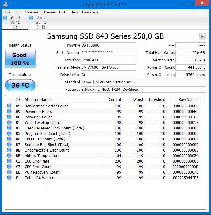

Crystal Disk Info der SSD :

Warum postest du die SSD? Glaubst du das die das Problem ist?
Es gab nämlich schon Probleme mit SSDs im Standby etc.
Aber da es erst auftritt seit der neuen Grafikkarte, denke ich eher, dass dort der Hund begraben ist.
Naja wollte halt so viele Informationen geben, wie mir eingefallen sind. Ich denke evtl., dass das Netzteil Probleme hat so wenig Leistung im Idle abzugeben, obwohl es laut einer Liste (weiß nicht mehr wo) funktionieren sollte. Haswell + ZeroCore Power spart schon einiges.
