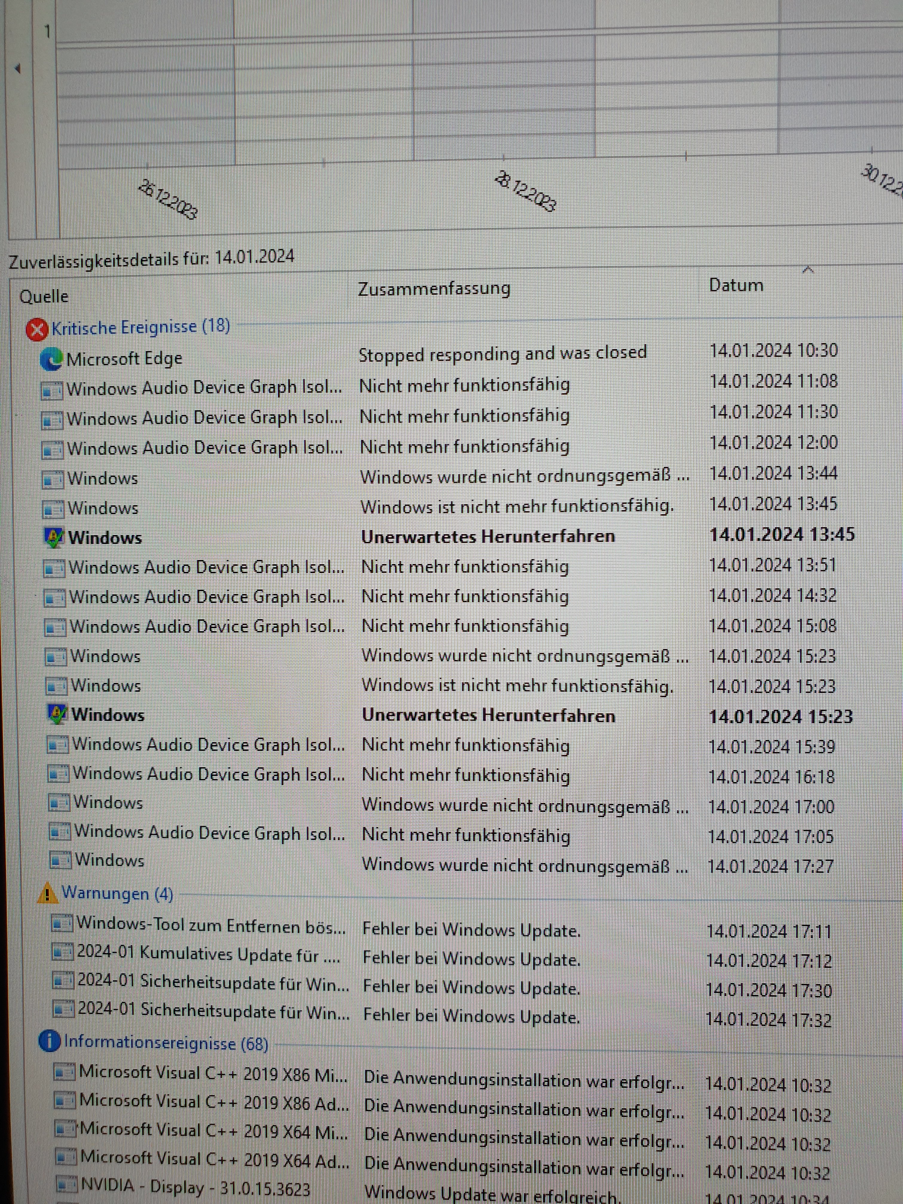

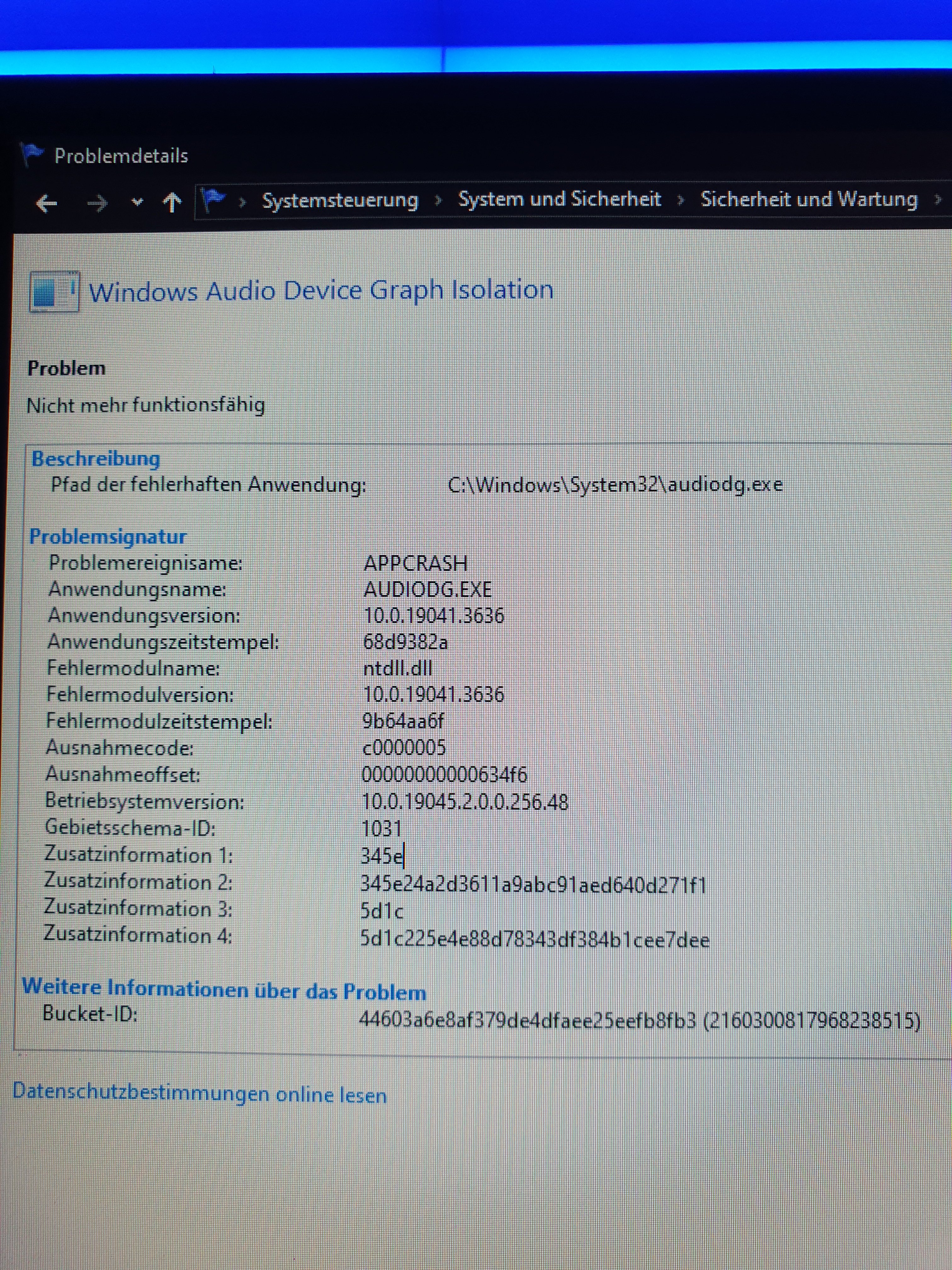

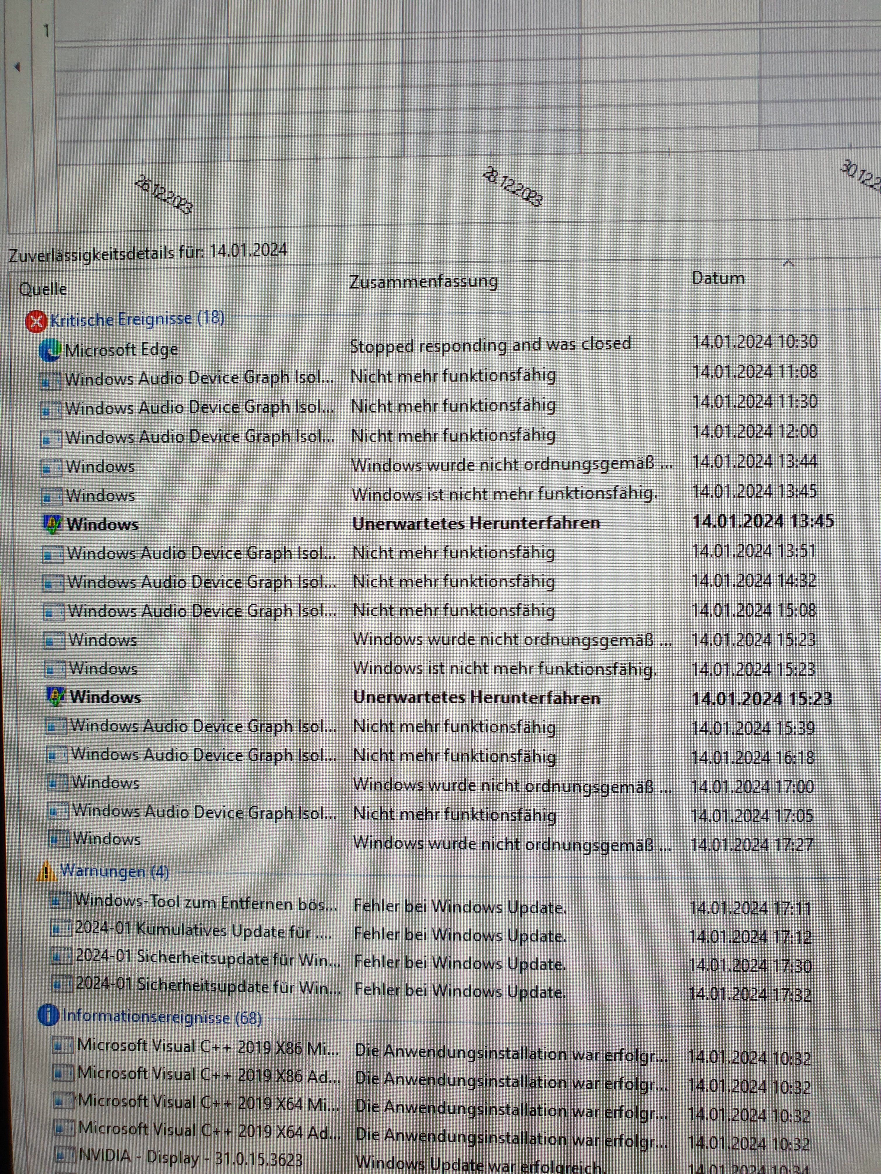

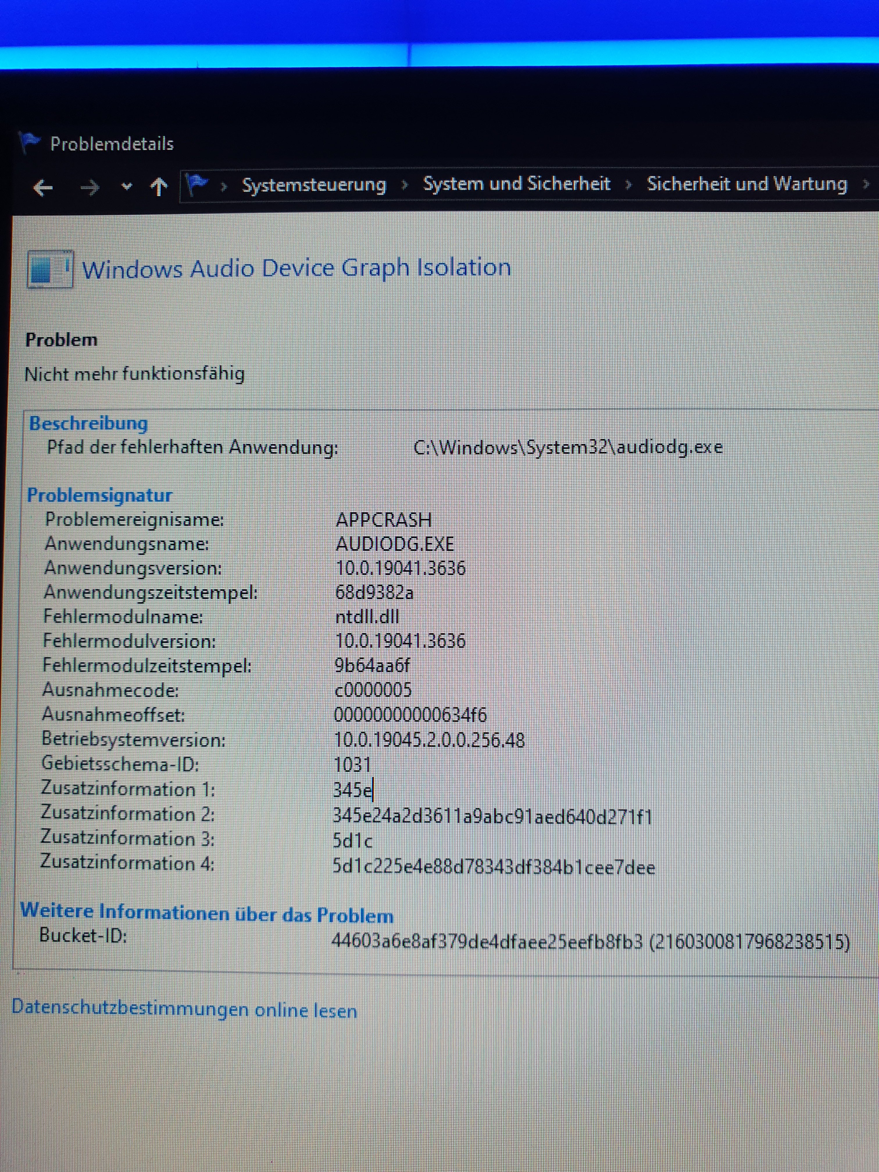

Ich habe in den Zuverlässigkeitsverlauf geschaut und dort steht "windows audio device graph isolation nicht mehr funktionsfähig"

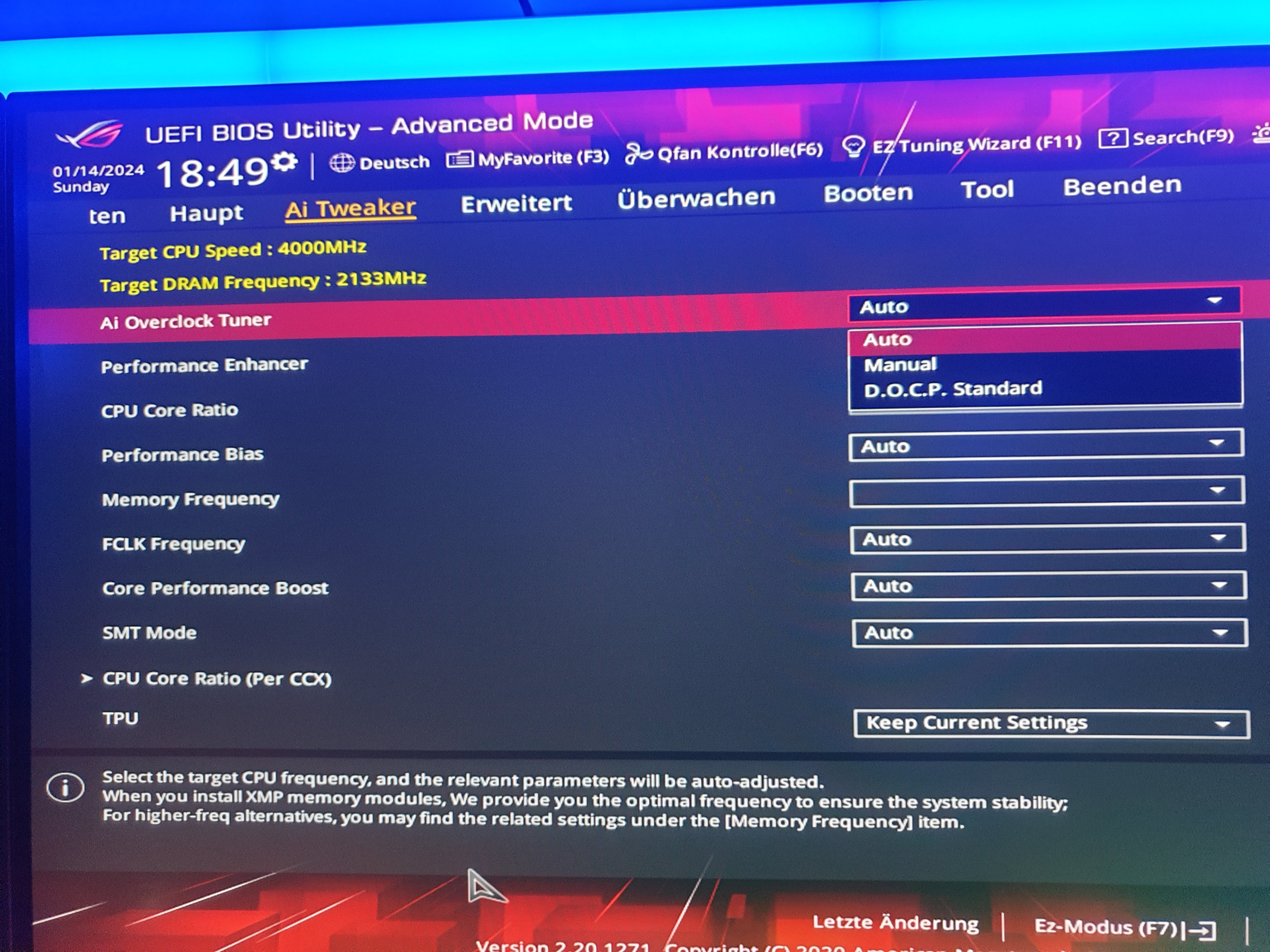

Teste mal den zweiten XMP Mode und/oder mal komplett ohne XMP.
Muss ich dann Manual auswählen? Eingestellt war das auf Auto
Am besten nichts ›auswählen‹ sondern nach CMOS-Reset Defaults laden und belassen.
Dass z.B. ein XMP schlechte Defaults verbessert kann sein; aber das sollte man den eben Schritt für schritt versuchen.

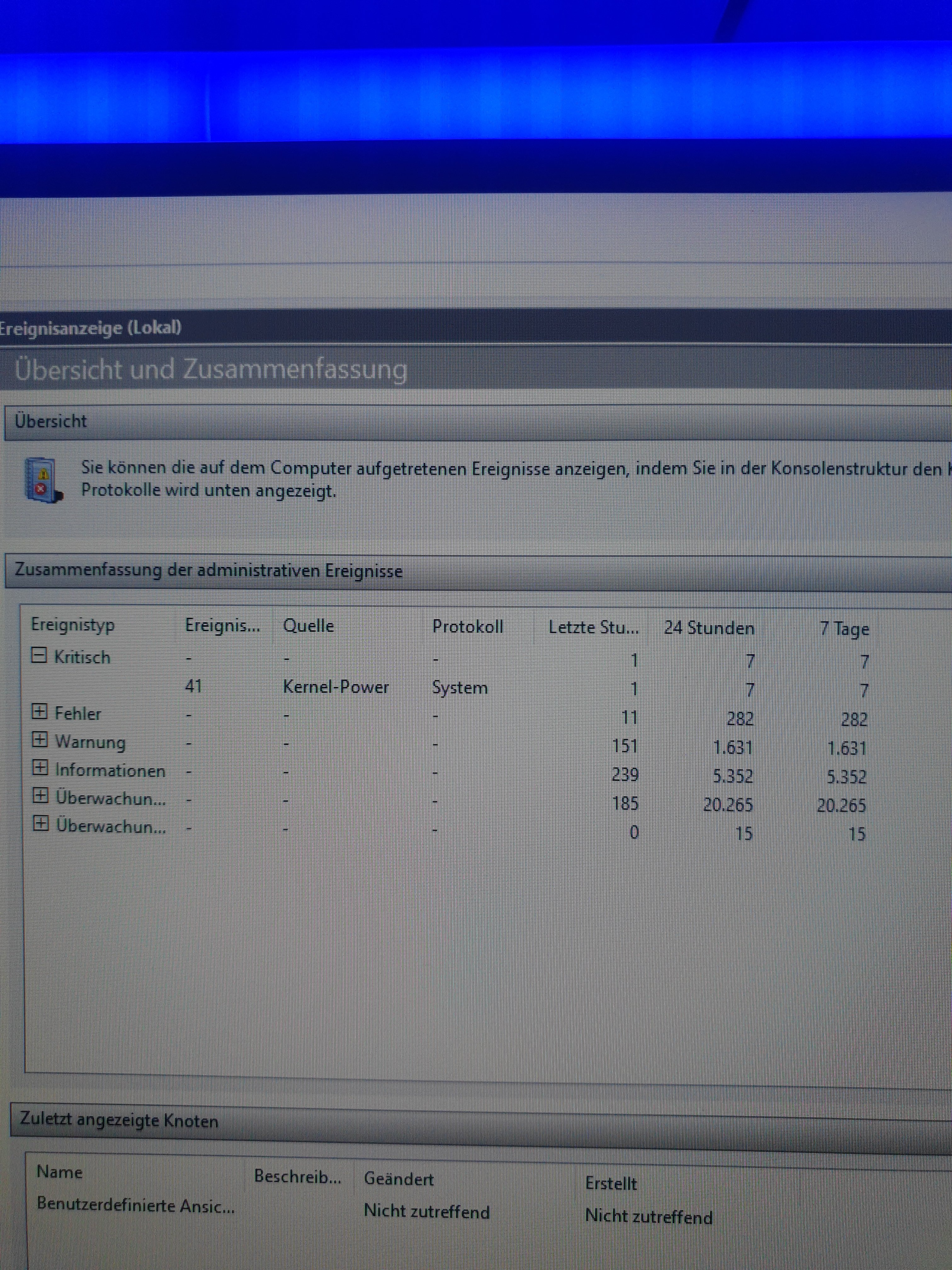

Ich tippe auf CPU. Geh mal in die Ereignisanzeige.
Wenn da sowas, wie WHEA_LOG erscheint sieht das sehr nach CPU aus. Ich hab das damals mit meiner alten CPU erlebt. Hänger, Hänger, Hänger. Immer bei Spielen! Der Rechner ging sogar teilweise aus --> startete wieder und auf dem Mainboard war die CPU ID an. Ende.

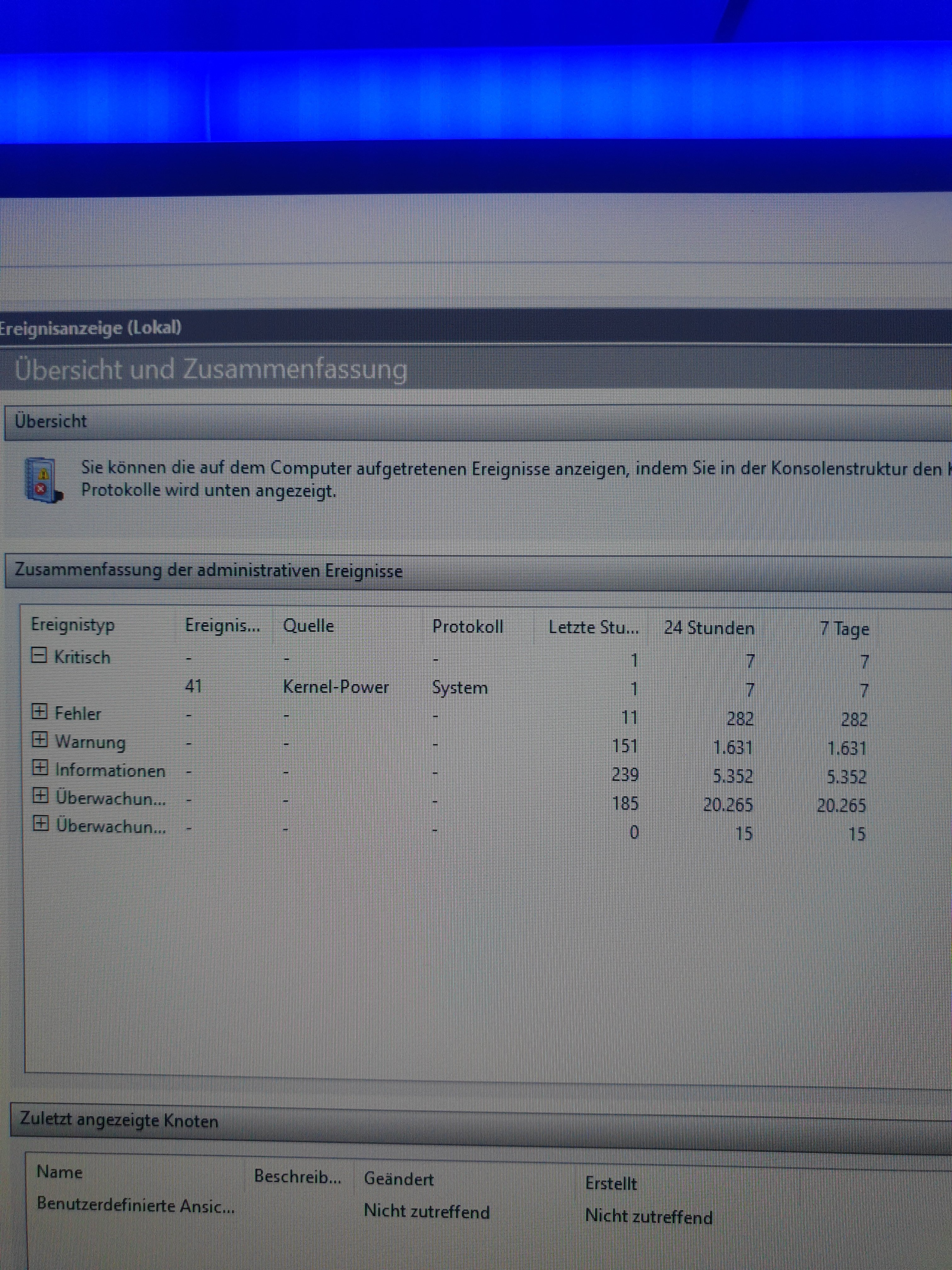

Dort steht, dass 7x Kernel Power Ereignis ID 41 einen Fehler hatte

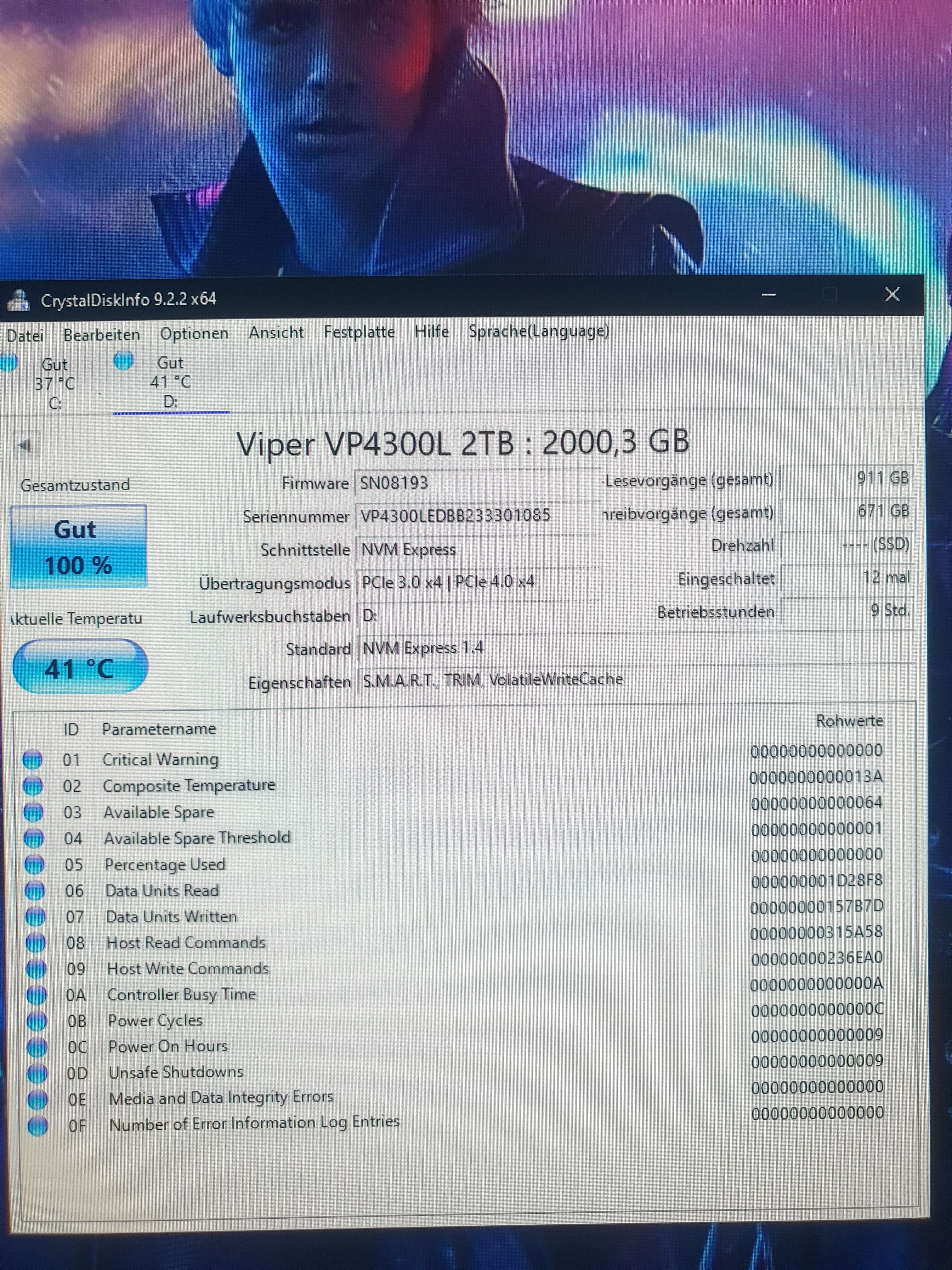

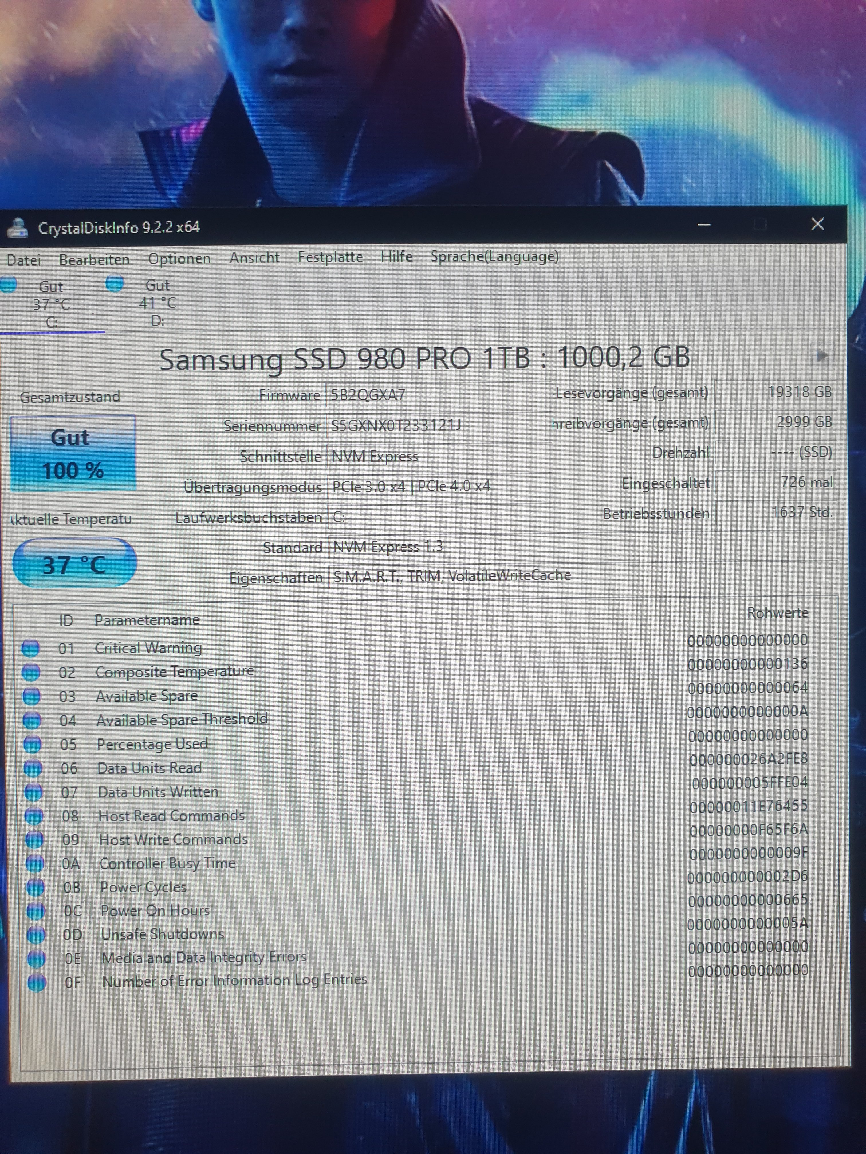

Zeige mal bitte die Festplattendaten:
https://crystalmark.info/en/software/crystaldiskinfo/ ,
http://www.hdtune.com/download.html (Screen "Benchmark"; durchlaufen lassen!) .

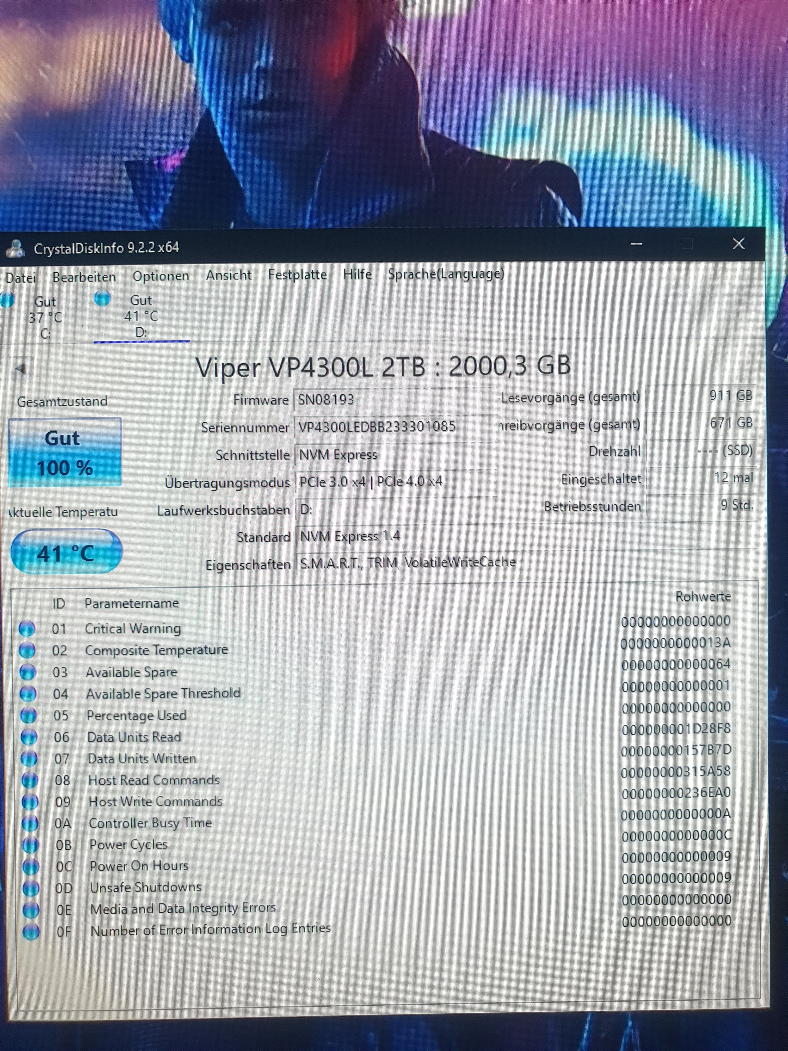

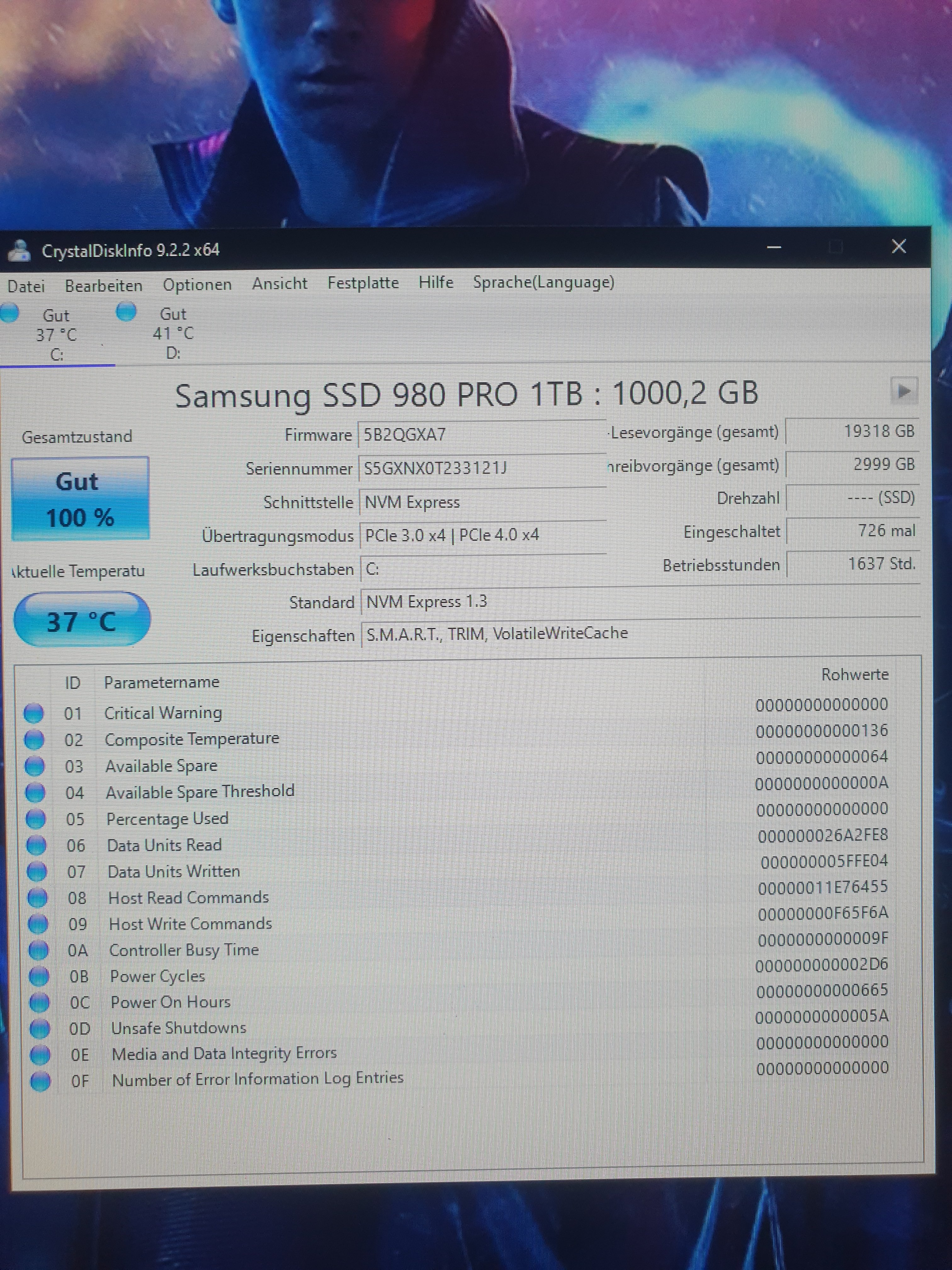

Hier ist schon mal von CrystalDiskinfo
Die Patriot Viper ist noch nahezu nagelneu und die Samsung habe ich vor ca. 1-2 Jahren gekauft
