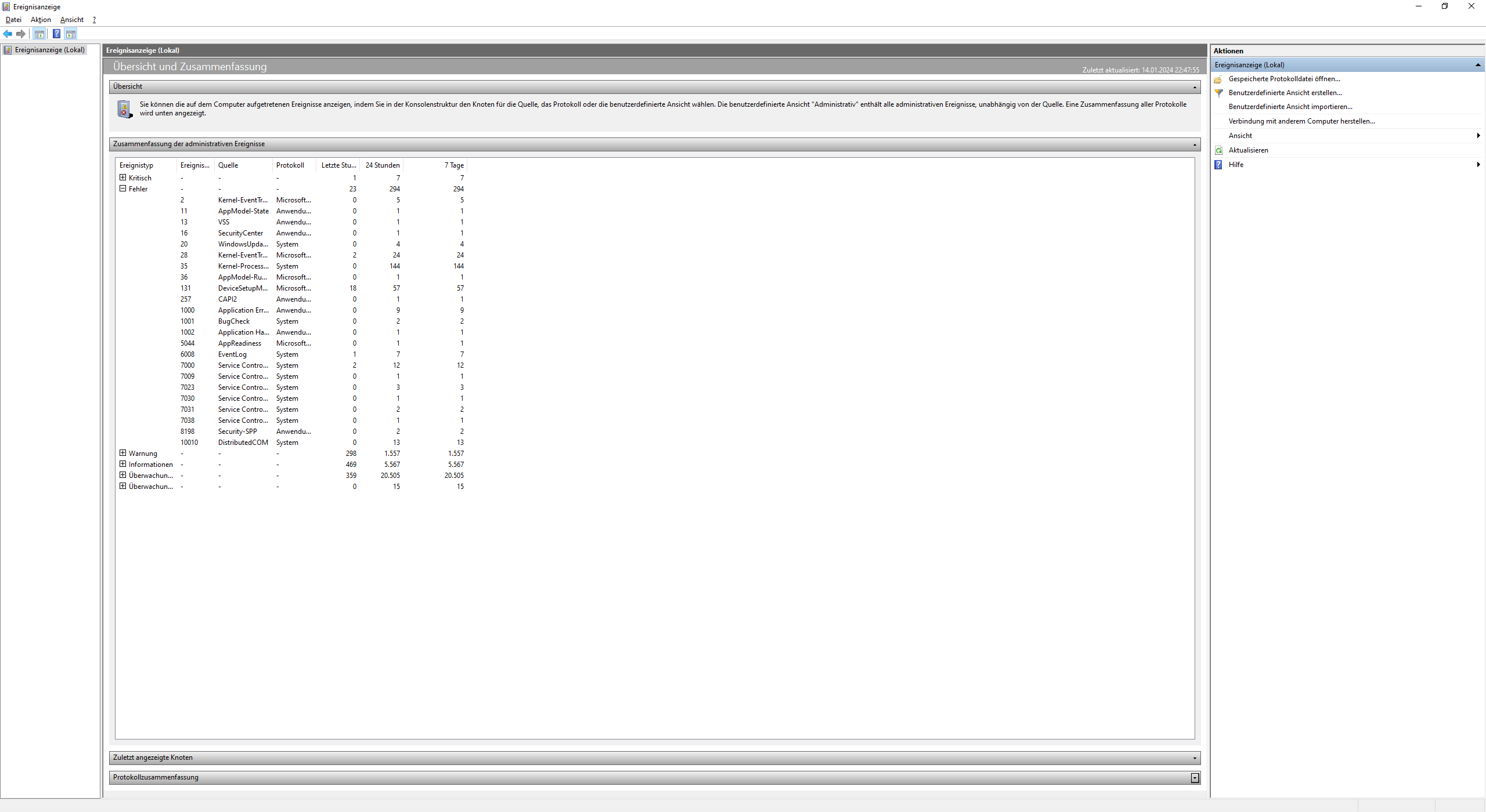

Andy4 schrieb:
Mach mal den Reiter "Fehler" auf.
Also aufs Plus, neben Fehler klicken.

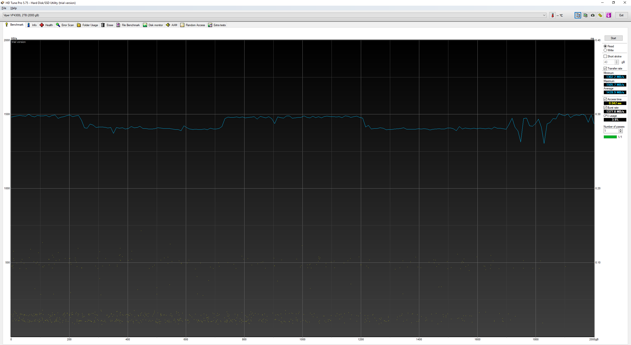

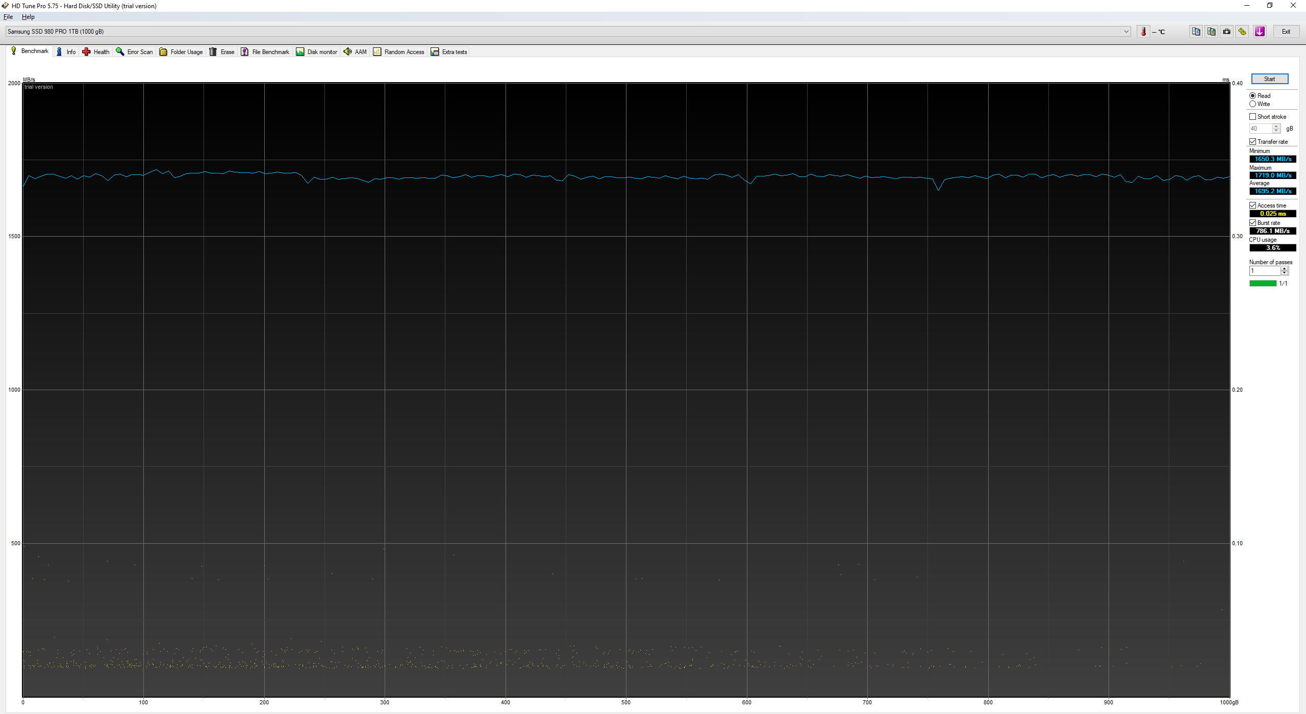

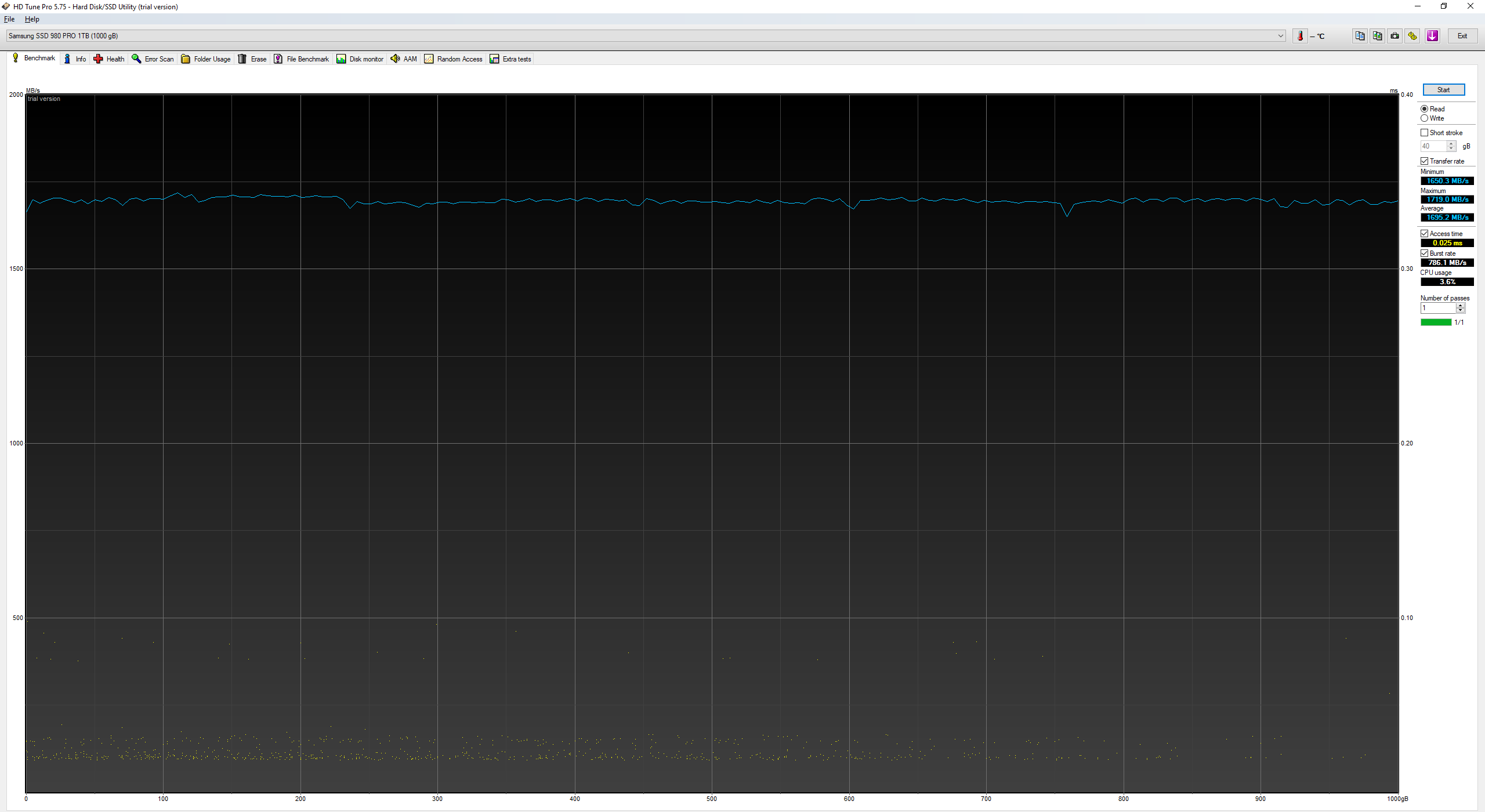

wuselsurfer schrieb:
Zeige mal bitte die Festplattendaten:
https://crystalmark.info/en/software/crystaldiskinfo/ ,
http://www.hdtune.com/download.html (Screen "Benchmark"; durchlaufen lassen!) .

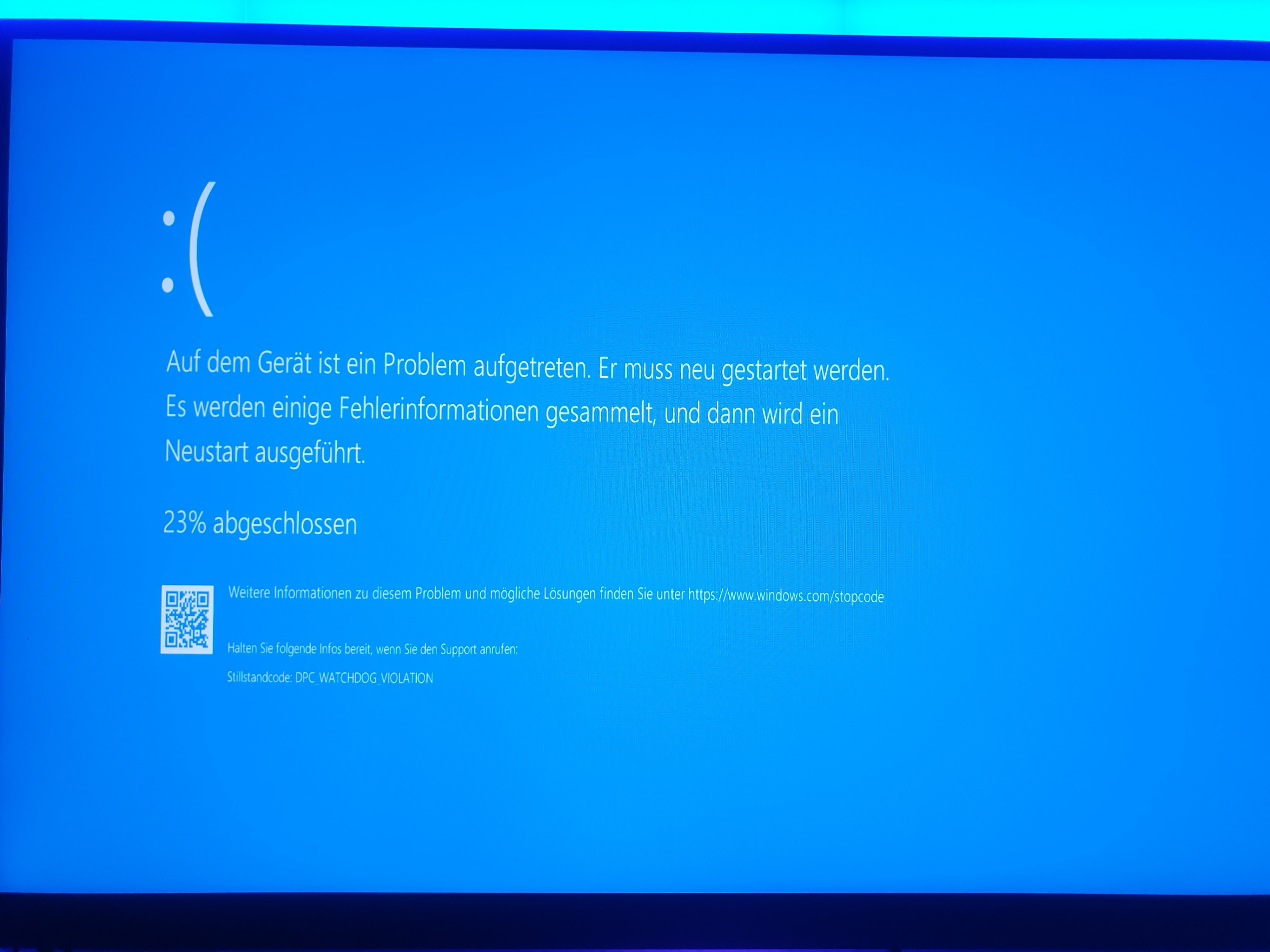

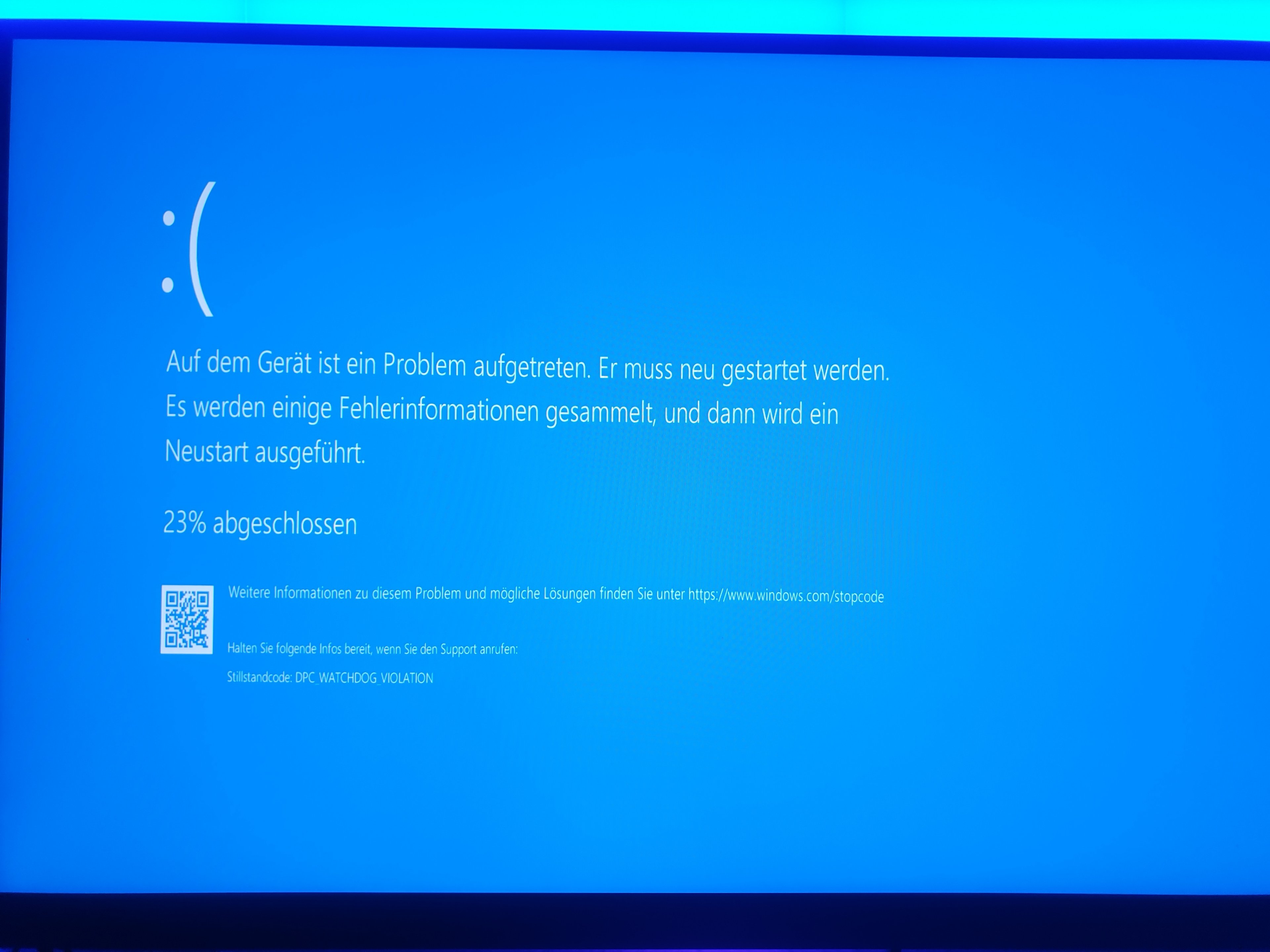

Danke für den Link. Ich hab das BIOS Update gemacht aber geändert hat sich nix. Youtube lief noch 1-2 minuten im Hintergrund aber machen konnte ich nix mehr.
Ich werde die Karte wohl noch einmal eintauschen müssen. Ich wüsste nicht woran es liegen sollte außer an der GPU. Mit der 980 ti hat der PC nie Probleme bereitet. Falls AMD den hohen Stromverbrauch mit 2 Monitoren inzwischen gefixt hat, werde ich mir dann wohl eine 7900XT/XTX kaufen

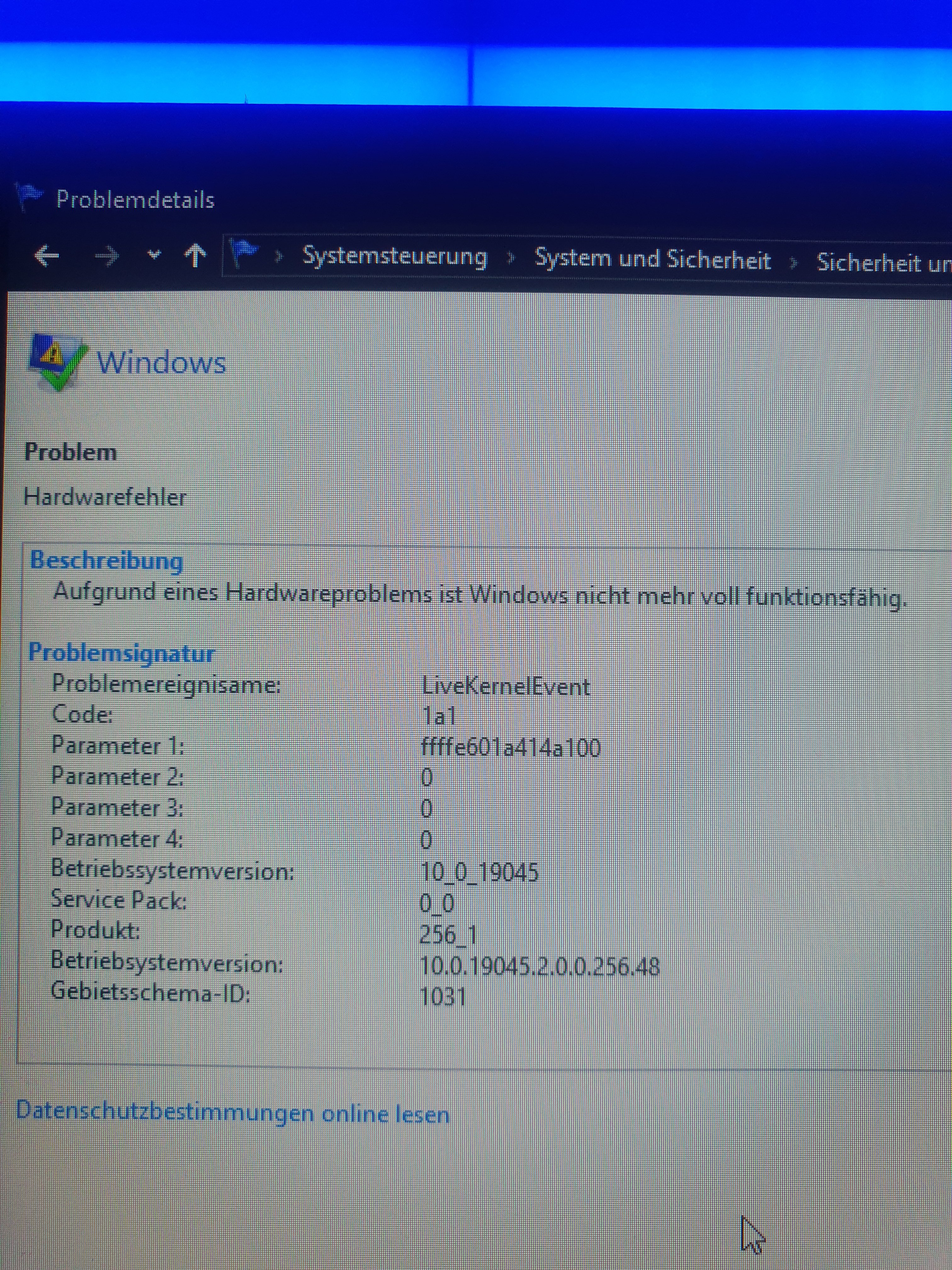

Systemintegrität werde ich später mal ausführen. Ich hab meine 980 ti wieder eingebaut zum testen und laufen tun Spiele bis jetzt ohne Probleme. Ich hab aber auch noch mal in die Zuverlässigkeitsüberwachung geschaut und nach letzten absturz steht ein Hardwarefehler.
Was ich auch mit der ersten 4070 ti hatte.

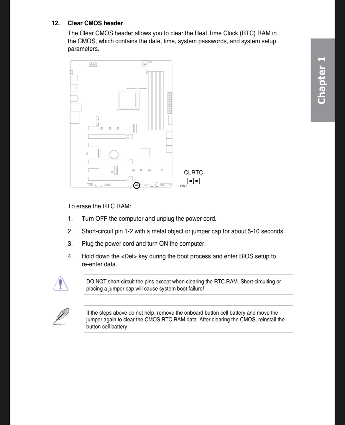

IVISpartakusIVI schrieb:
Ich habe die Batterie entnommen, eine Weile gewartet und wieder eingebaut
Und das steht so im Handbuch? (Ich frage nur mal.)
CN8
So hatte ich das im Internet auf diversen Seiten gelesen. Irgendwas mit Jumper ging alternativ auch aber mit Bios/UEFI beschäftige ich mich das erste mal so richtig. War auch mein erstes mal Bios Updaten, was aber ohne Probleme funktionierte.
Es steht im Handbuch. Denn dann geht es auch. Oft wundern sich die Leute, dass ein Biosreset nicht funktioniert hat.
Super, Danke dir. Werde ich morgen nach der Arbeit machen. Schraubenzieher als Beispiel geht dann auch?
Solange er leitend ist, ja. Büroklammer geht auch. Ich kann aber jeden raten die paar Cent zu investieren und sich ein Päckchen Jumper (Steckbrücken) zu kaufen. Hat mehr Stil😊
