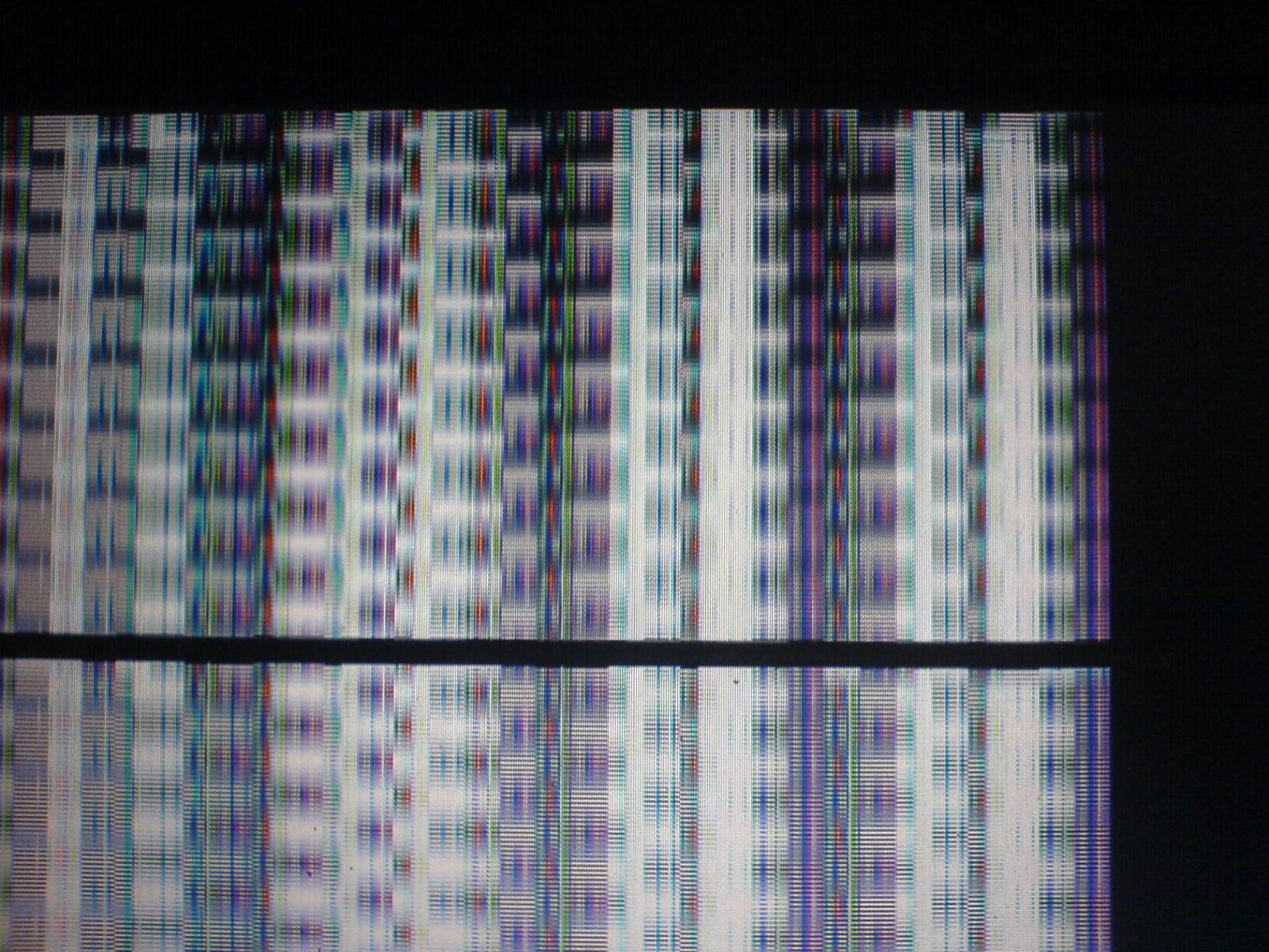

der PC meiner Freundin (Intel Q6600, 8GB Ram, Sapphire ATI HD 4780, Win7 64-bit) hängt sich seit gestern nach einer Zeit auf und zeigt Streifen und Linien. Dabei reicht es den PC zu starten nach 5-10 Min geht nichts mehr. Passiert meistens 1-2 mal nach dem Kaltstart, danach läuft er stabil. d.h. das Problem tritt nur auf wenn er am Tag zum ersten mal gestartet wird, bzw länger Zeit aus war. Sie berichtet ebenfalls das ihr PC gepiepst hat, als sie ihn heute morgen starten wollte.
Geht die Grafikkarte möglicherweise kaputt oder vielleicht nur ein Software/Treiber Problem? Was kann man tun um das Problem einzuschränken?
(Nach dem Absturz sieht das Muster ungefähr wie auf dem Bild aus, wenn man auf dem Desktop war, ist das Hintergrundbild noch irgendwie zu erkennen allerdings von diesem Muster überlagert)

ui wie hässlich, ja das sieht wohl nach grafikkarten defekt aus. versuchs mal mit backen ^^
Hast du eine Onboardgrafikkarte? Wenn ja dann probier mal die zu aktivieren. Dann kannst ja schon mal sagen obs die Grafikkarte ist.
sieht schwer nach videospeicher (garfikkarte) aus. hatte ich auch, habe nicht lange gefackelt und eine neue gekauft

Leider ist es die GPU... - backen kann nur temporär helfen wenn überhaupt.

Tippe auch stark auf VRAM.

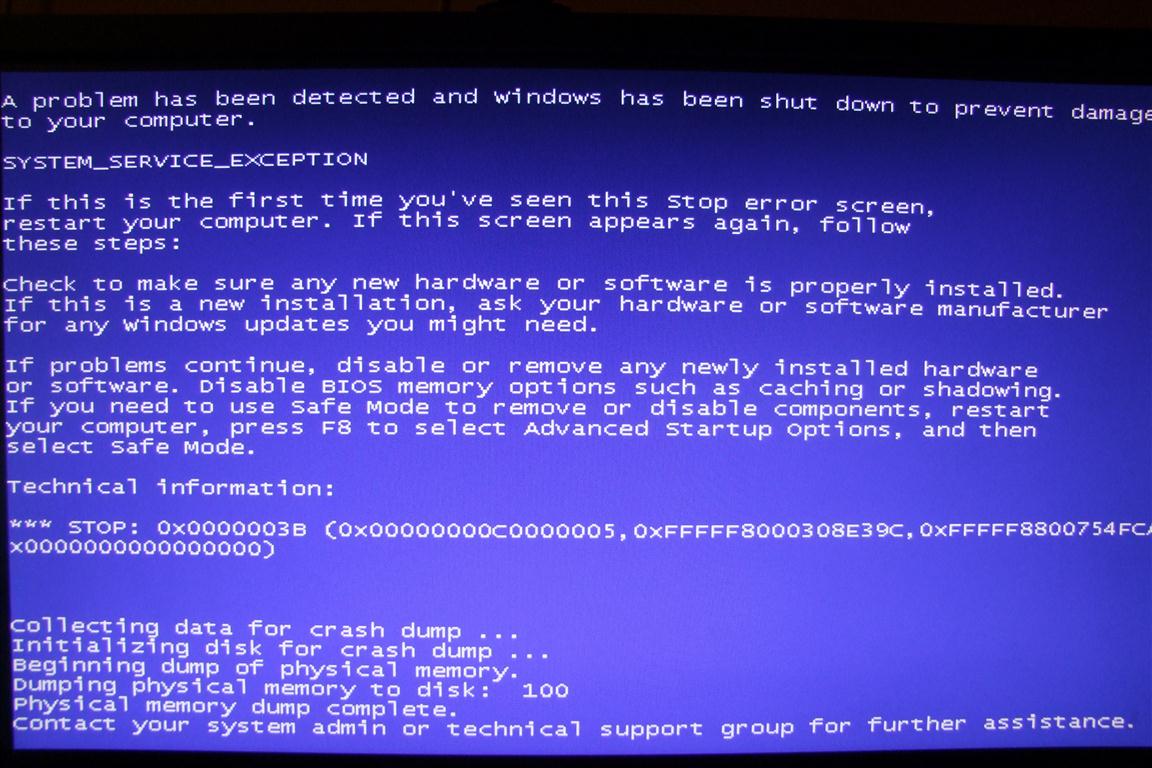

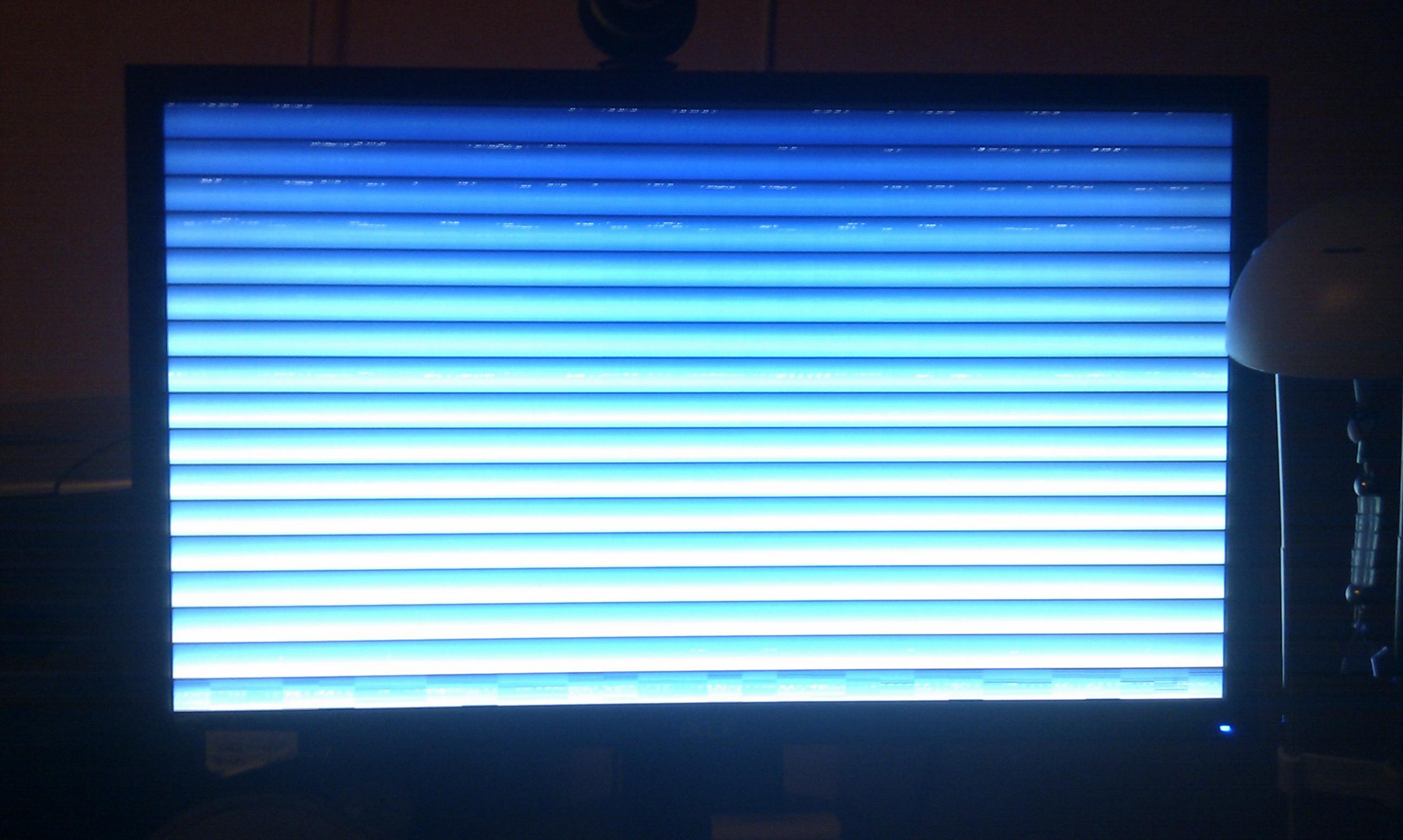

Heute Abend gabs beim Hochfahren dauernd Bluescreens, wir haben jetzt den Grafiktreiber deinstalliert, seither läuft es stabil und sie spielt Sims3, warten jetzt auf weiteren Absturz.

Den RAM hast du aber schon getestet ? - kostet erst einmal nichts...
Wenn es aber ohne Treiber funktioniert, dann liegt es auch an der Karte - dafür spricht auch dein erstes Bild.
Wenn das Problem weiterhin auftritt, würde ich auf eine kalte Lötstelle tippen. Dagegen hilft 20 minütiges Backen bei 105° C.
Also das Problem ist immer noch nicht weg. Könnte mal jemand bitte die Minidumpdateien auswerten? Vielleicht kann man das Problem eingrenzen. Manchmal gibt es BlueScreens und manchmal auch nur Streifen wie auf dem Bild zu sehn.
