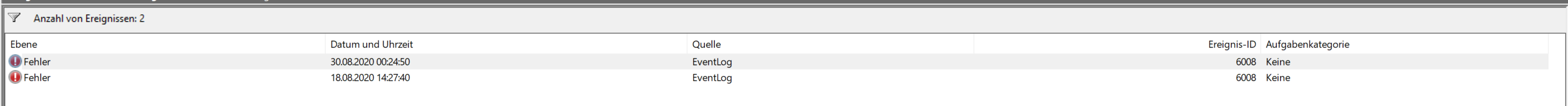

ende Juli habe ich meine PC Hardware auf einen i7 10700K, Asus Maximus XII Hero, Corsair Vengeance insgesamt 32GB 3200Mhz, Corsair Hx850i und einen Noctua NHD15 geupgradet. Mein PC läuft komplett stock wurde also noch nie übertacktet. Seitdem ich die neue Hardware habe ist mein PC zwei mal eingefriert und das bis jetzt nur beim zocken. Ich hab natürlich viele verschiedene Spiele aber bei den 2 Spielen wo der PC eingefrohren ist waren NFS Heat und Monster Hunter. Ich hatte davor solche Probleme noch nie. Software wie Bios Version, Treiber, Windows Version sind auf dem aktuellsten Stand. Ich hab mal in der Windows Ereignisanzeige geschaut und dies gefunden. Beide Meldungen sind gleich und wurden da erfasst wo ich diesen Freeze hatte.

Im Anbei ist auch noch ein Screenshot
Freue mich auf jede Hilfe/Tipp

EventID 6008 sagt leider nur das er unerwartet runtergefahren ist. Das hilft erstmal nicht.

Was auch noch in der Ereignisanzeige steht ist: Kernel-Power ID 41, Kernel-EventTracing ID 3, WHEA Logger ID 1, AppModel-Runtime ID 65
Schade dass du beim RAM nicht wenigstens das Xmp Profil geladen hast. Verschenkst teils deutlich Leistung. Evtl läuft der RAM aber auch nicht stabil.
Die Windows Fehlermeldung bringt dir nix. Und auch das Kernel Power hat nix mit dem Netzteil zu tun, auch wenn das hier auf CB schon manchmal behauptet wurde. Der PC wurde halt ausgeschaltet
