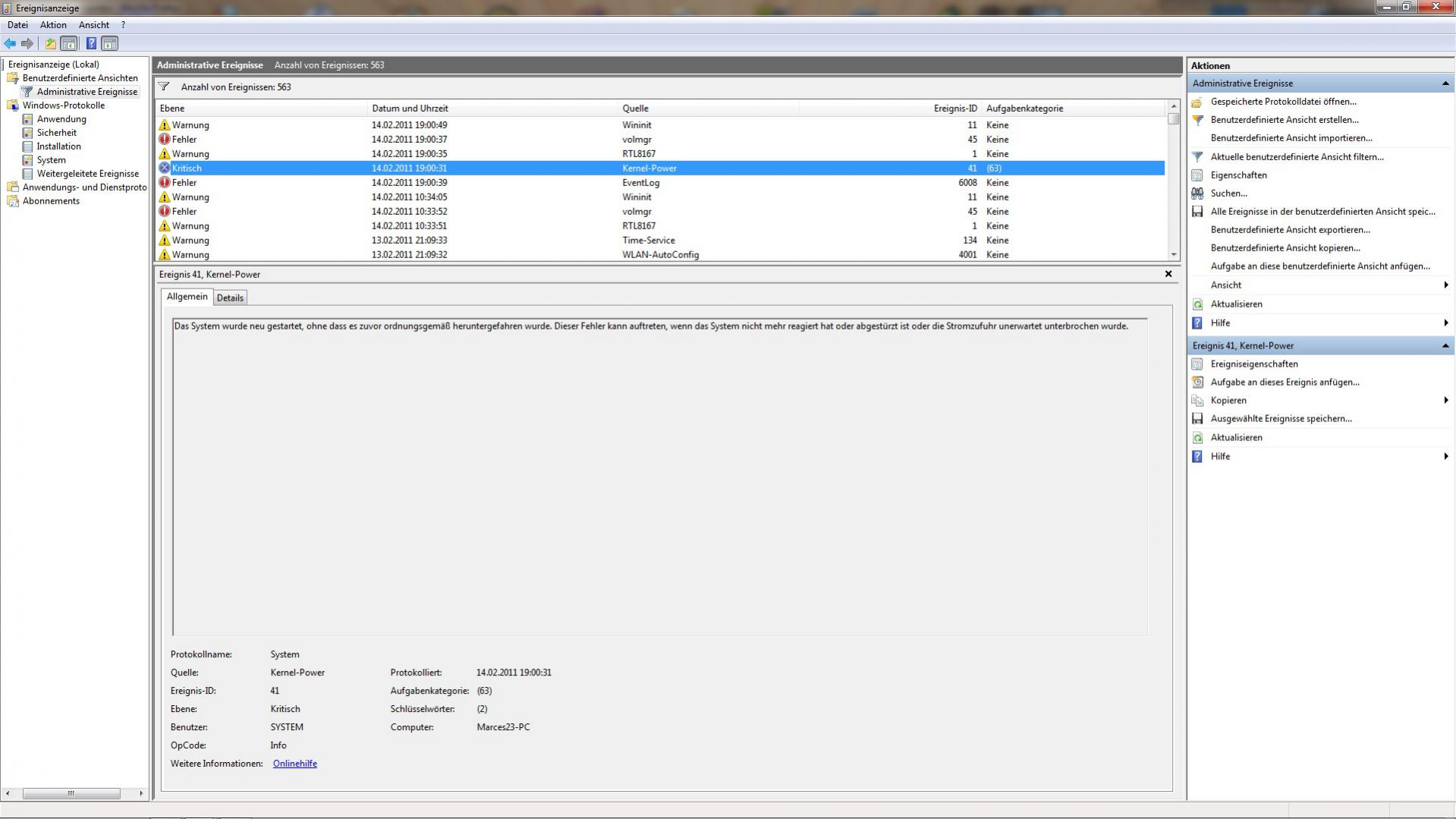

Schon mal geschaut ob was zuheiß wird? was aber eher unwahrscheinlich ist wenn der PC nach einmal einfriehen alles sauber geht.Hast mal unter :Verwaltung\Ereignisbericht geschau ob da was steht?Oder mal etwas ram raus machen vieleicht kommt das MB nicht ganz klar mit 16GB .
Namenlos
kernel power system steht da nur dran.

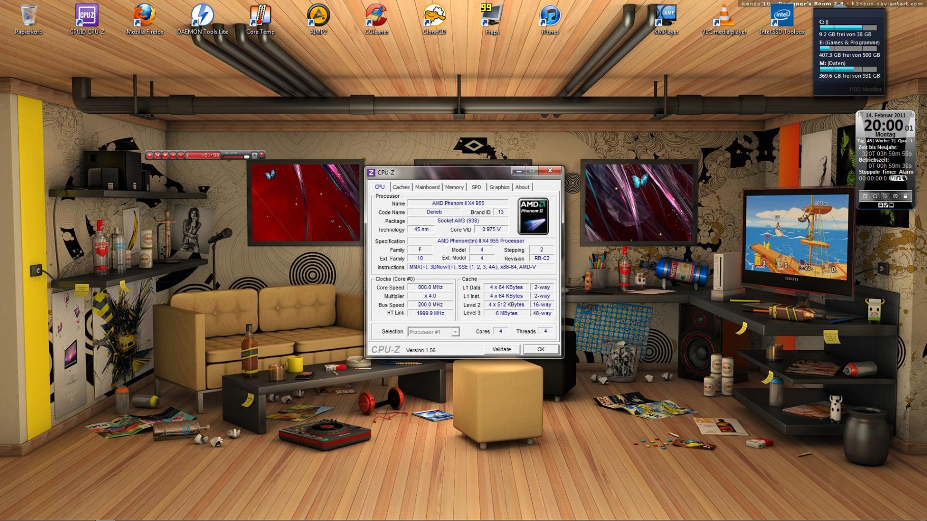

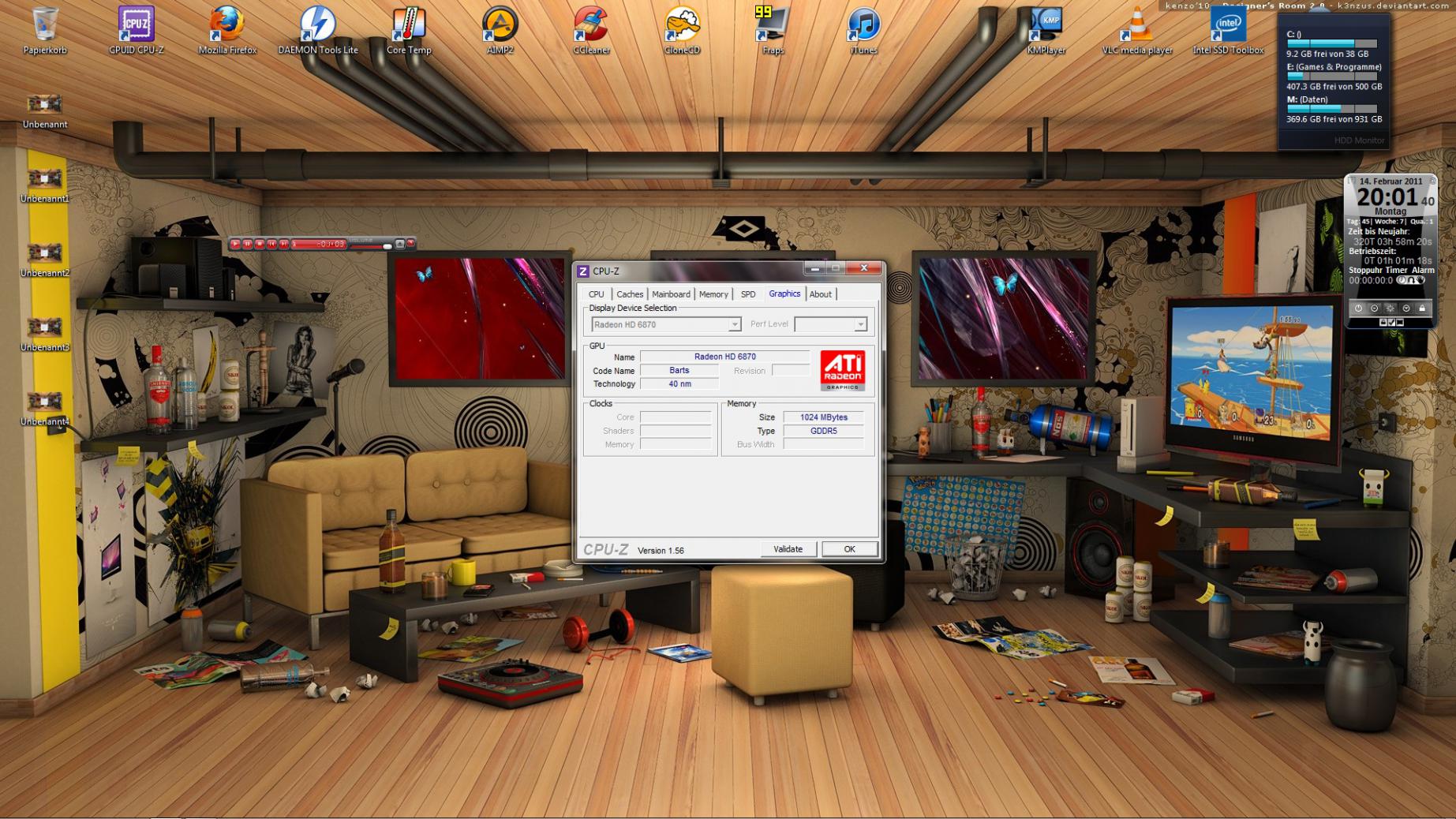

Lade mal Bilder von CPUz ( alle... ).
