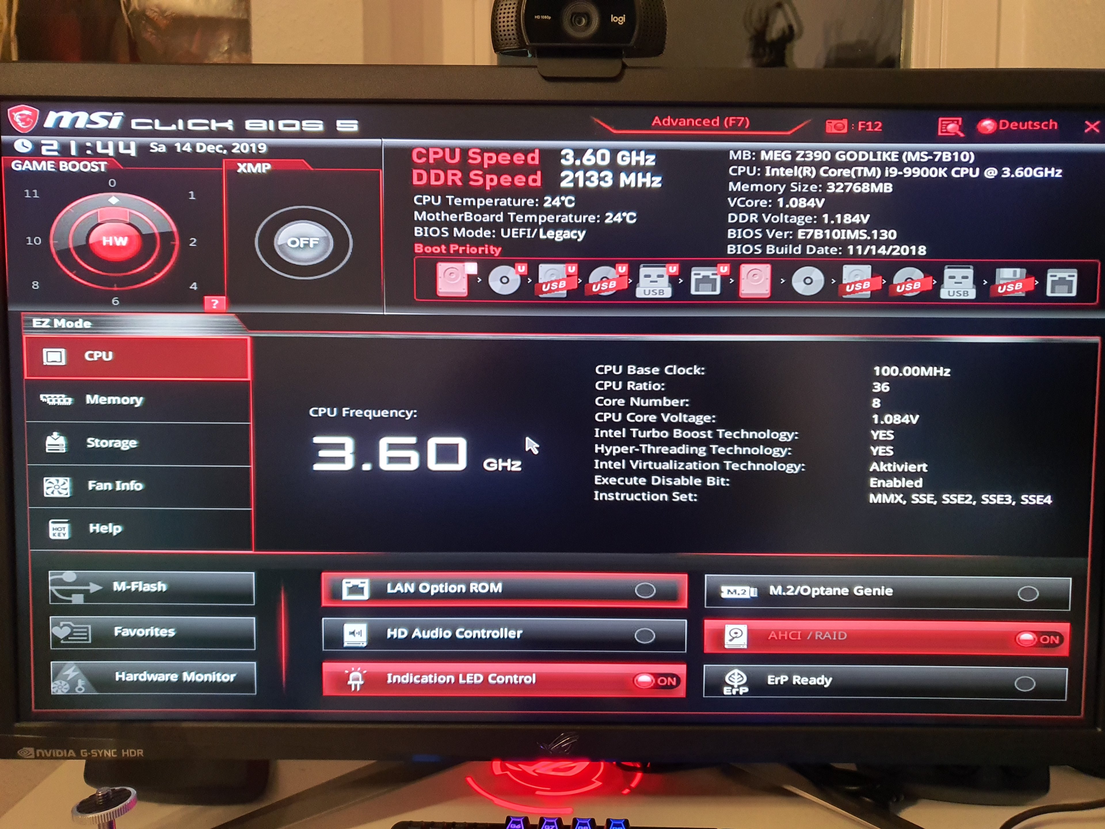

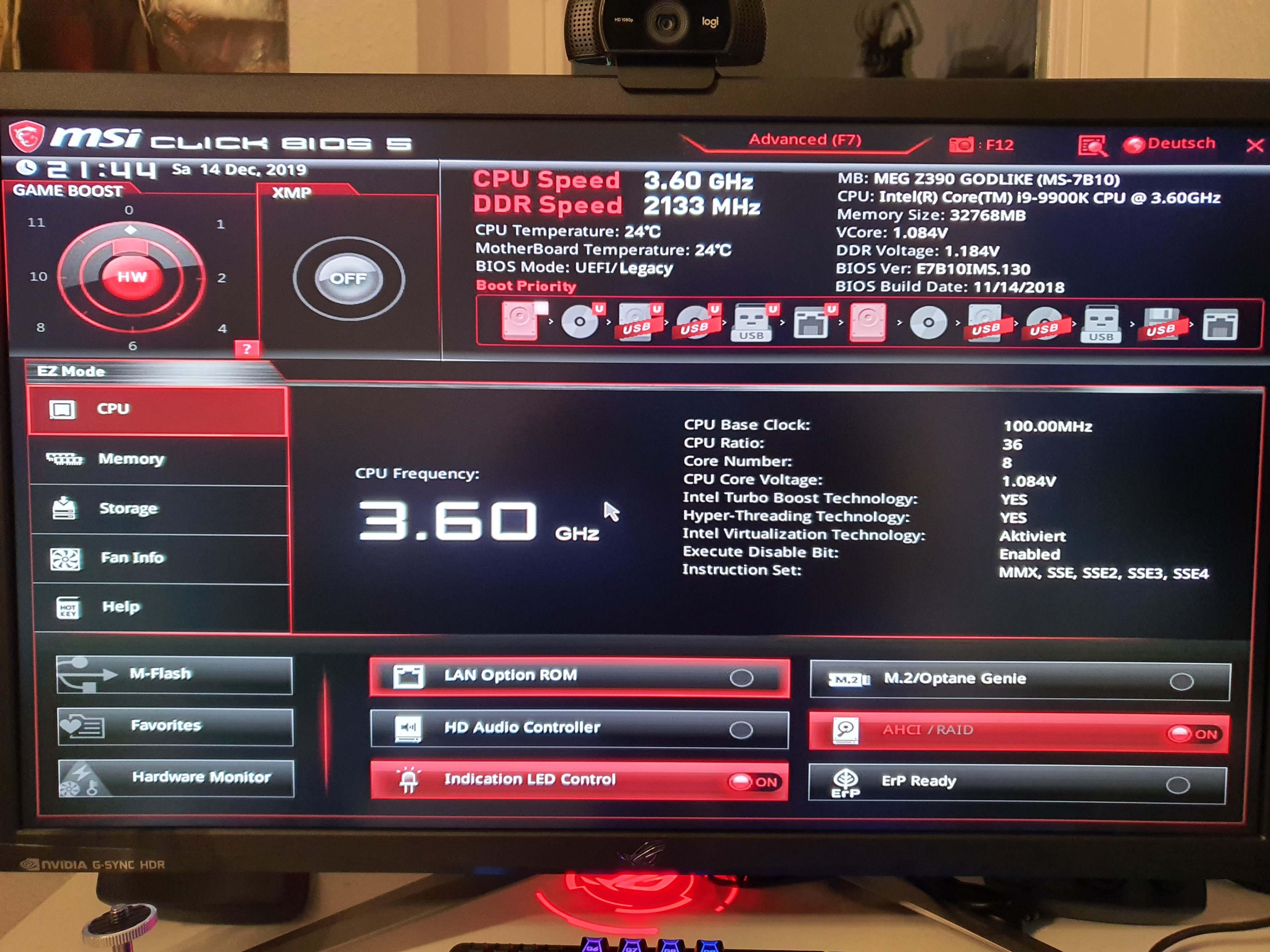

Vorher hatte ich einen i7-8700K Prozessor drinne gehabt. Hier ein Bild von den Bios Einstellungen

Ah danke für den Link :) Na dann muss ich wieder alles rausnehmen und alte CPU + Wasserkühlung reinmachen damit ich mit dem PC auf den Link gehen kann für das Update ^^ Der friert ja sonst ein. Ansonsten sehen die Angaben zur CPU auf meinem Screenshot okay aus? Ich mache das Update gleich morgen früh und melde mich dann wieder :) Danke :)
Keine Möglichkeit das Bios direkt aus dem alten Bios heraus zu aktualisieren?
Ich wüsste nicht wie ^^ Ich bin wirklich noch recht unerfahren. Wenn du mir diesbezüglich einen Tip geben könntest wäre das echt klasse :D
Den Button "M-Flash", auf deinem Screenshot sichtbar, mal anklicken und den Anweisungen folgen.

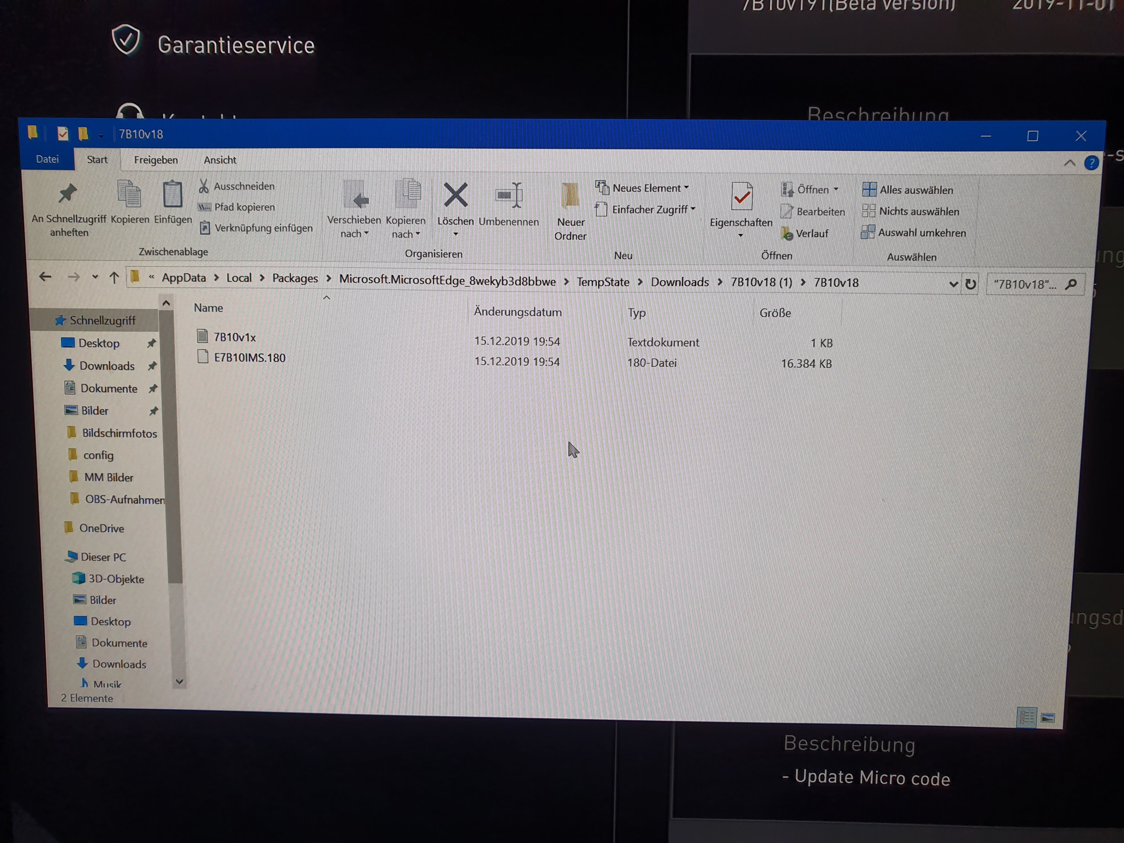

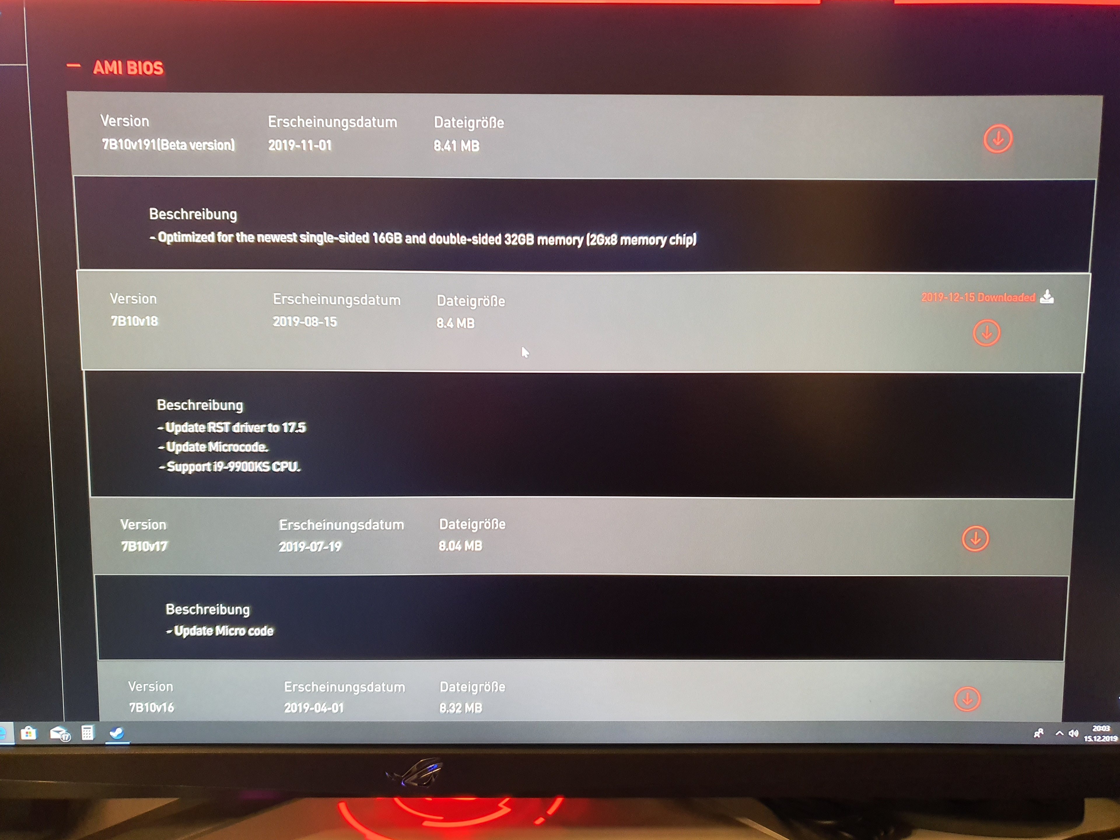

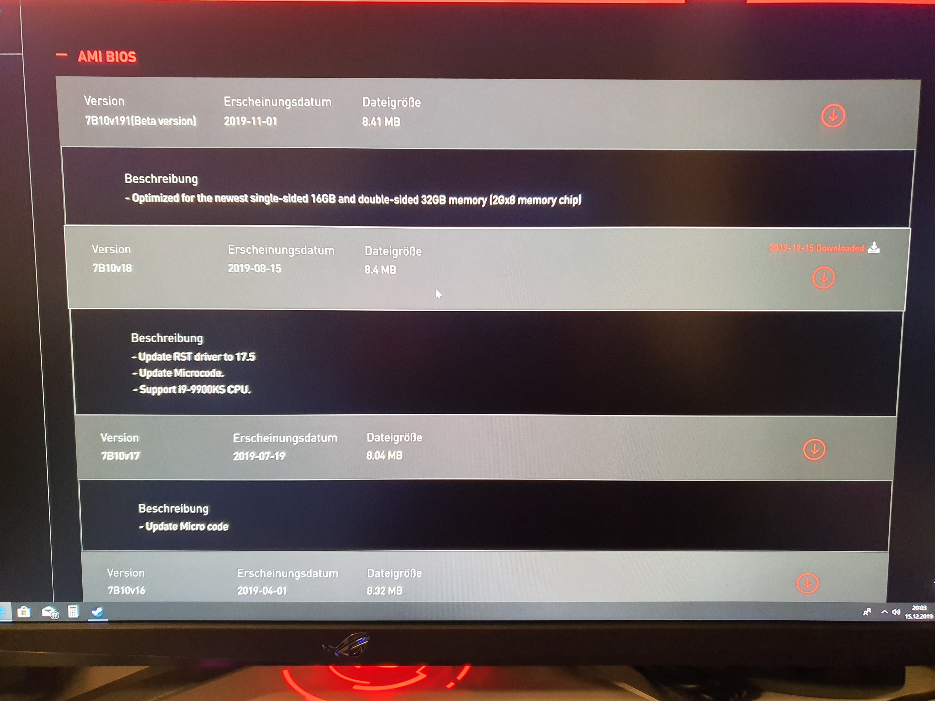

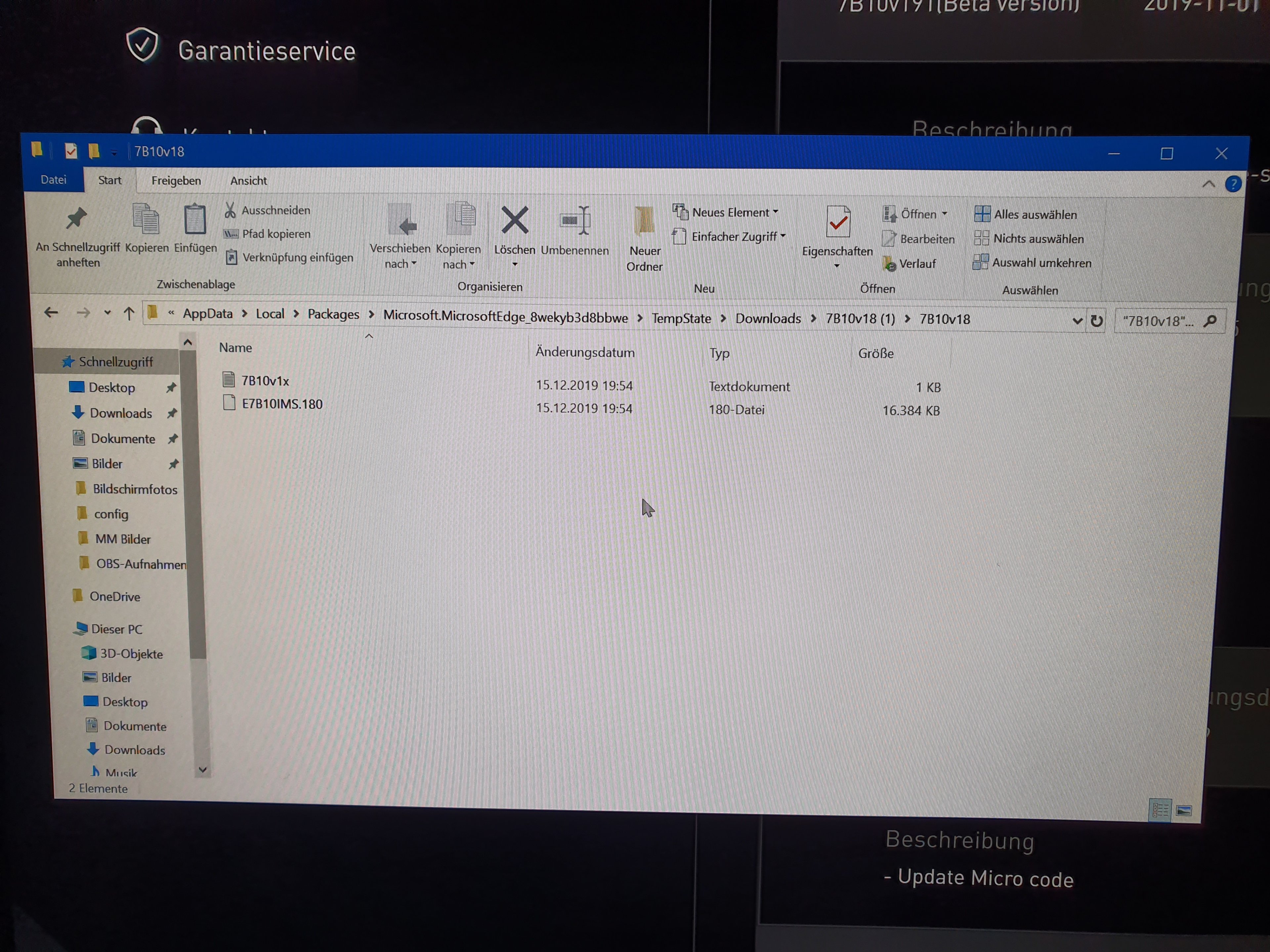

Ich habe jetzt erstmal wieder die alte CPU und Wasserkühlung eingebaut. Auf der MSI Website (siehe 1. Bild im Anhang) Lade ich die 2. Datei in der Liste herunter, entpacke sie und ziehe sie dann auf einen USB Stick? Soll ich dann den kompletten Ordner auf den USB Stick ziehen oder nur die 2 darin enthaltenen Dateien (siehe 2. Bild im Anhang)? Und reicht das oder muss noch etwas auf den Stick? Und danach gehe ich dann in die Bios Einstellungen und dann auf M-Flash, richtig? Ich will nichts falsch machen :)
Das Textdokument braucht nicht auf den Stick.
