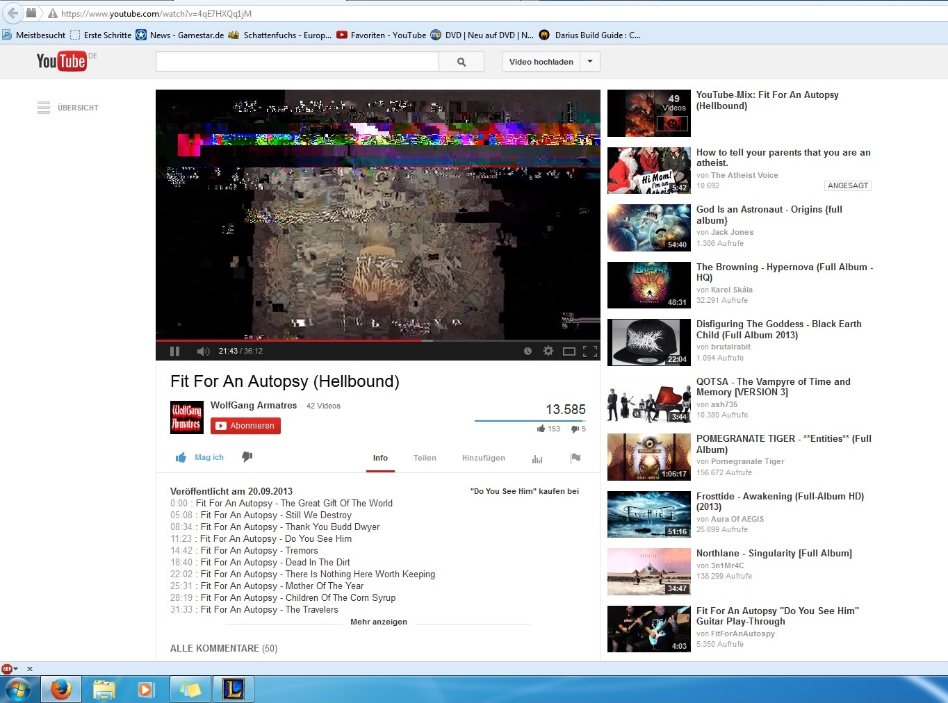

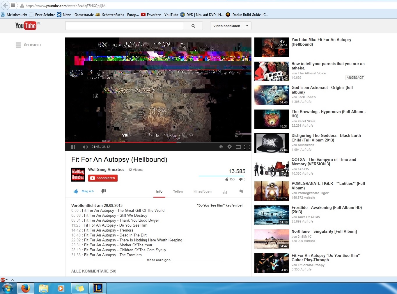

Sind aber eben diese Probleme vorgekommen, ist er also gerade in seiner "komischen Phase", lässt er sich auch nicht aus dem Standby zurückholen. Ich hänge noch ein Bild von einem Video-Bildbruch an.
Zweimal ist das bisher passiert, dass das Bild so extrem war. Einmal nur im Video wie auf dem Screenshot, und einmal über den ganzen Bildschirm als ich ihn aus dem Standby geholt habe. So in etwa sieht auch der Cursor aus, wenn er im Zuge der Einfrier-Probleme kaputt geht.

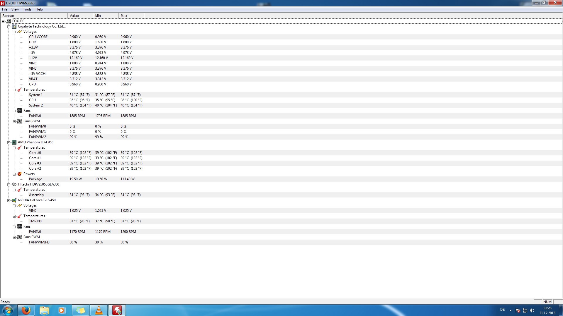

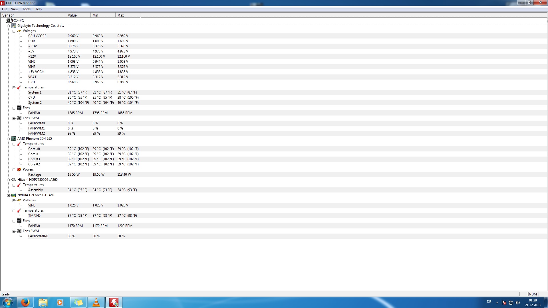

Worauf lassen diese Symptome schließen? Die Spannung der CPU bei VCORE auf dem letzten Screenshot schwankt übrigens zwischen dem dort gezeigten Wert 0.960 und 1.344

Okay, daß der Fehler auf deinem Bild nur das Videofenster betrifft, ist komisch.

Es gab auch ein Mal, als ich den PC aus dem Standby geholt hatte, wo der ganze Bildschirm für kurz so aussah, wie das bunte Videobild - allerdings in Streifenform. Jedoch hat sich das in beiden Fällen nach wenigen Sekunden von alleine normalisiert.

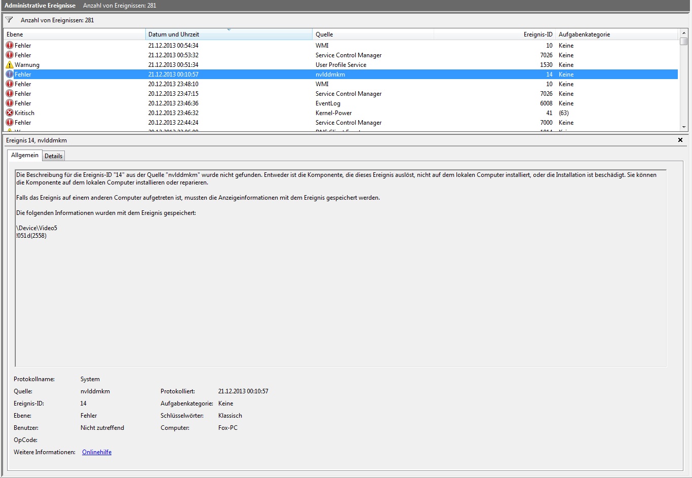

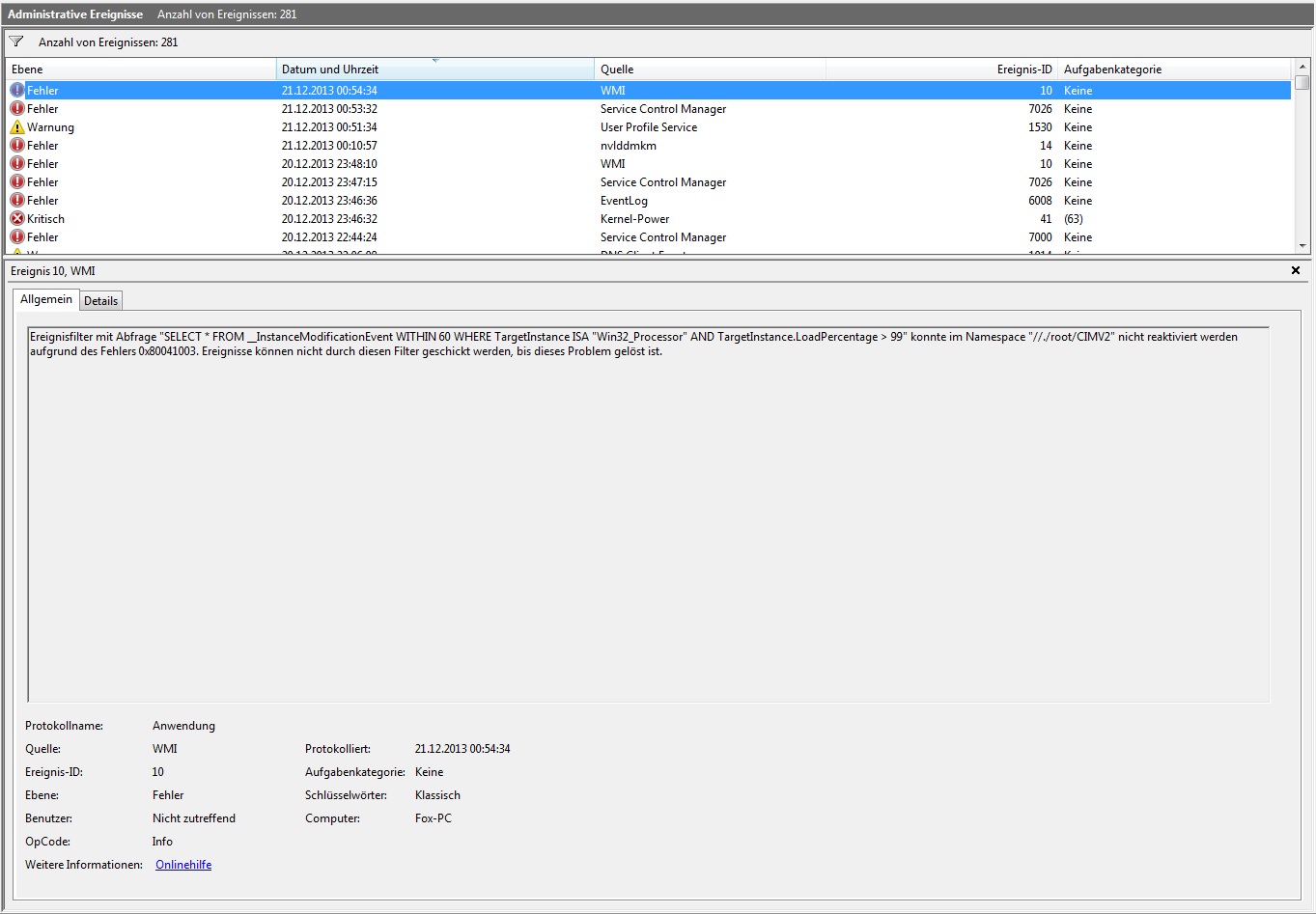

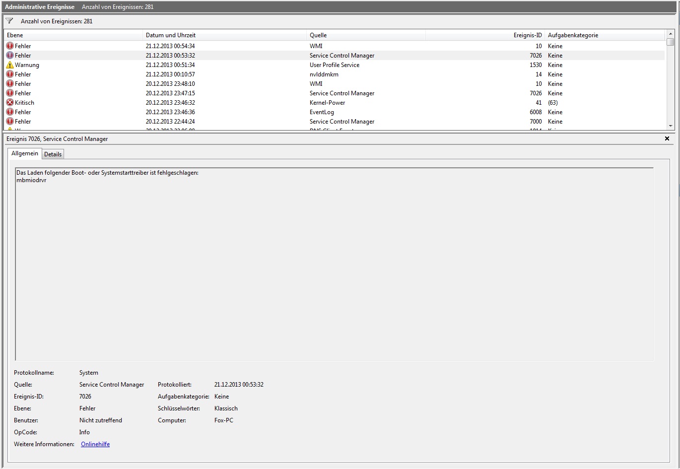

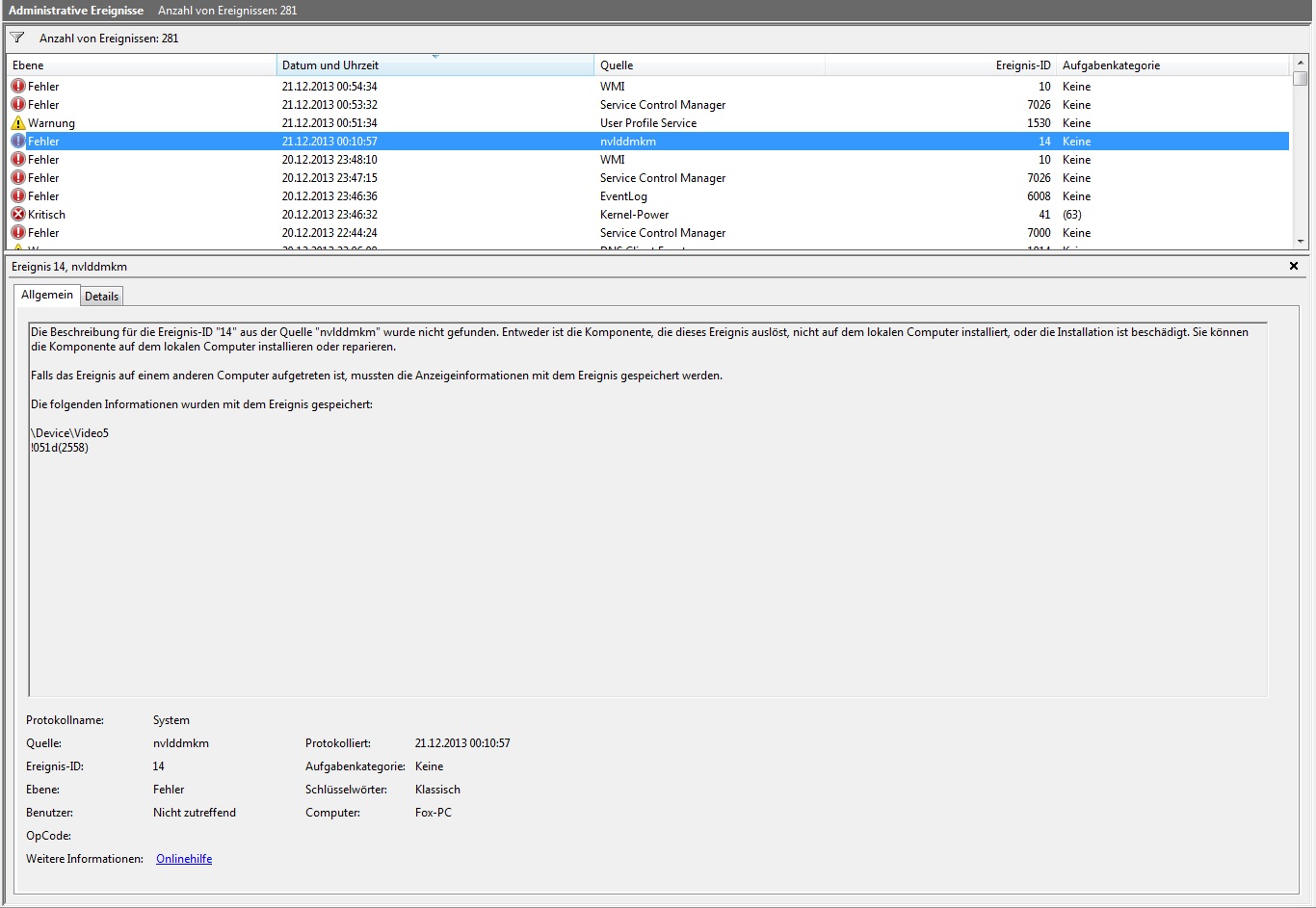

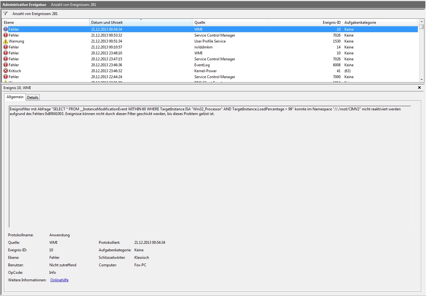

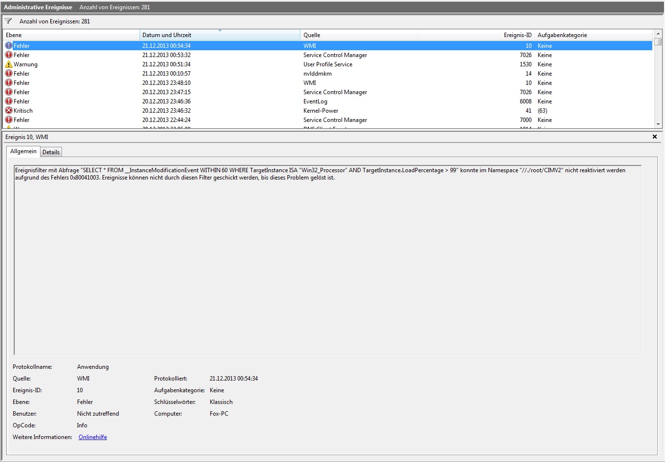

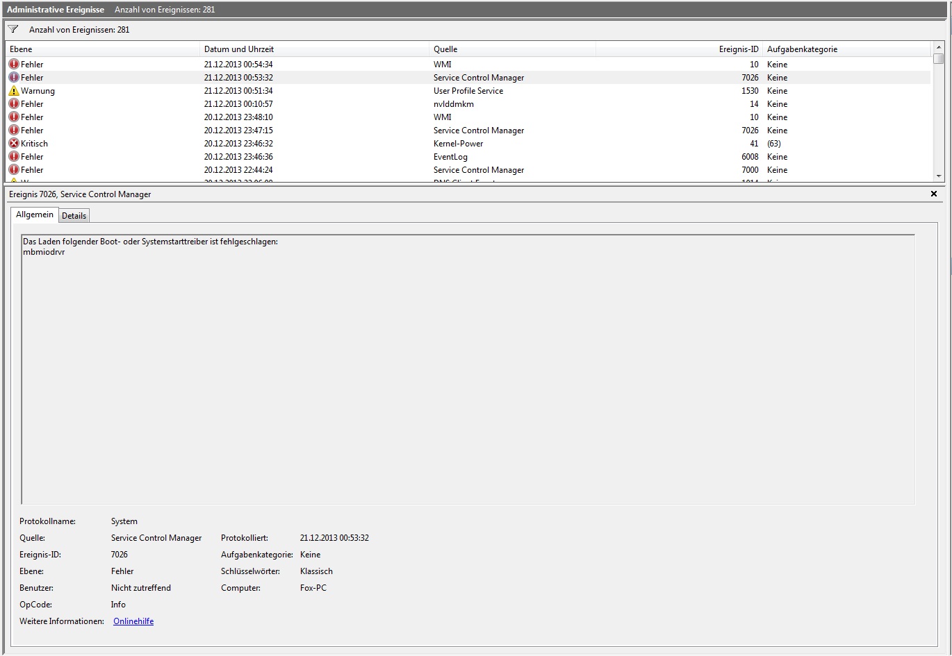

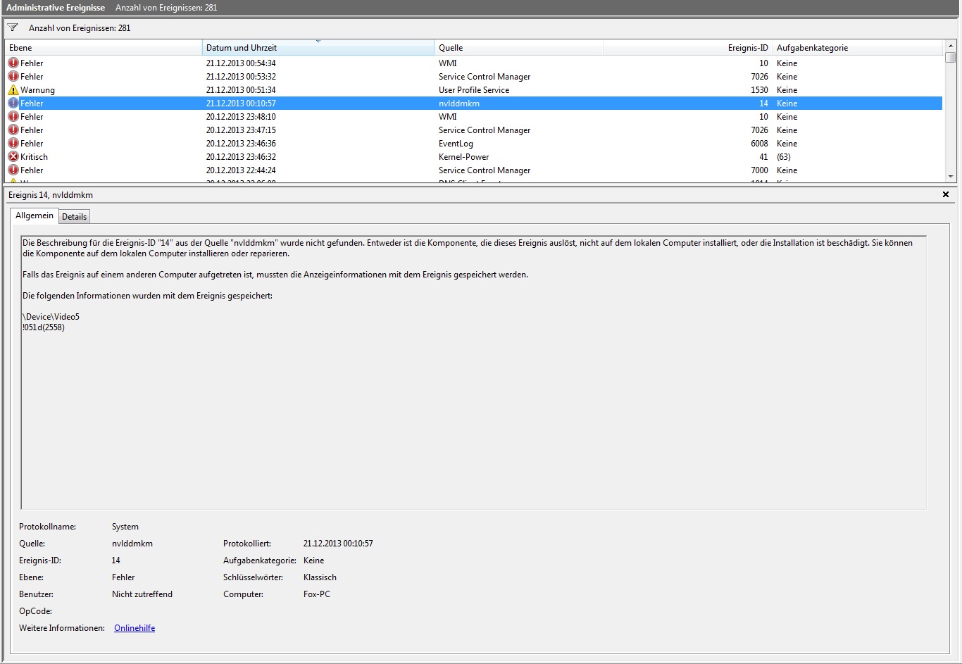

Hier nochmal 3 Ausschnitte aus der Ereignisanzeige, sind jetzt auch im Eingangspost:

Also wenn der NVidia Fehler (1.Bild) öfter im Ereignisprotokoll steht, dann ist es wohl ein Problem mit dem Treiber oder der Grafikkarte (eventuell Spannung).
Dann würde mich aber arg wundern, warum das mit beiden Grafikkarten vorkommt, und warum das plötzlich aufgetreten ist, wenn der Treiber vorher auch funktioniert hat und ich nichts verstellt habe.
Falls noch nicht probiert...Nvidia Beta Treiber probieren, hatte mit der 560ti auch Probleme mit den letzten 2 aktuellen, die Beta verschaffte mir Besserung was Freezes angeht. Ob da aber nicht noch mehr Probleme bestehen kann ich nicht sagen, aber solltest du zuerst Versuchen, bevor es an die Hardware geht.
Die Freezes traten im Desktop auf, in Spielen fast nie was bemerkt, außer bei einem.
Danke euch Beiden, werde das gleich ausprobieren! Das wär's ja .. Ich hab schon an sowas gedacht, aber hielt es dann für unwahrscheinlich, dass Nvidia da Flächendeckend sowas angerichtet hat.
