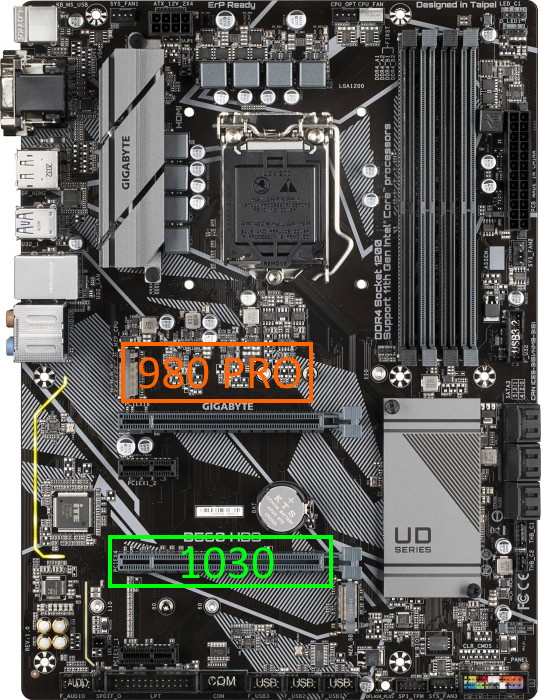

Das MB ist von Gigabyte, das B560 HD3. Es verfuegt ueber zwei PCIe4 Slots. Einen benoetige ich fuer die Graka GT 1030 von MSI, der Zweite ist fuer die SSD 980 PRO von Samsung gedacht.

Zitat: ... und was genau ist jetzt das problem? baust du die SSD dauernd aus und wieder ein?
Nein, es geht nur eins von beiden, Erweiterungskarte und noFan beanspruchem den gleichen Platz ...
@ftpmasch:
und warum geht das nicht?

Wenn er zuerst die SSD einbaut und dann den Kühler dann geht das ja trotzdem nicht weil der Kühler an die SSD stößt und er den Kühler somit nicht anbringen kann. Anders herum geht's auch nicht. Mit Druck brauch er auch nichts probieren weil er sich im schlimmsten Falle noch etwas kaputt macht. Er muss sich einfach einen etwas kleineren Kühler suchen oder aber er verzichtet auf seine SSD die man ins Mainboard steckt und machts stattdessen ganz klassisch mit einer SSD die man per Kabel anschließt. :)

wie kommst du auf den blödsinn? hast du schonmal ne M.2-SSD gesehen? und weißt du wie die auf dem MB montiert werden?
natürlich passt das. sonst hätte man mit dem kühler ganz andere probleme.
Ja, inzwischen hat sich Deine Grafik aufgebaut.
Es ist mir wie Schuppen von den Augen gefallen! Die SSD wird liegend eingebaut. Da war ich voellig falsch!
Klar so passt alles bestens!
Vielen, vielen herzlichen Dank!
Achso ich dachte das wäre eine SSD im Kartenformat...xD Klar kenn ich M.2-SSD´s, hab ja selber eine. xD
Er hat dasselbe gedacht wie ich. xD
