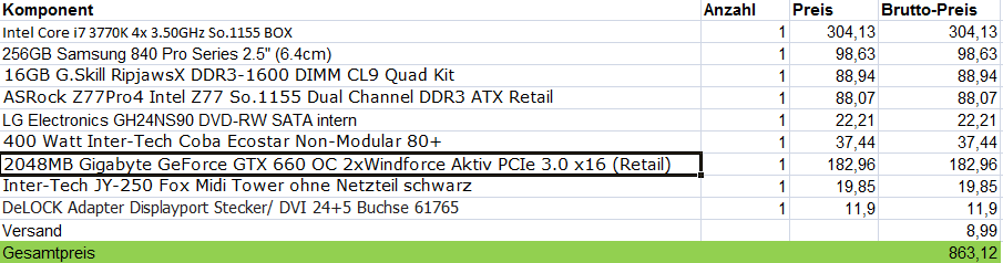

ich hab gehört das bei DP so ein Adapter nur am ersten Port funktioniert deswegen bin ich da etwas skeptisch. Also das hier Wäre meine fertige Zusammenstellung.
Damit kann ich dann 4 Bildschirme an die 2 DVI,1HDMI und den 4. Bildschirm kann ich dann über den Adapter auch noch anschließen, verstehe ich das richtig ?

Ich weiss es nicht. Zwar habe ich gerade eine 660(Ti) herumliegen, aber
keinen solchen Adapter, um das mit 4 Monitoren in Deiner Konfiguration
zu testen.
Vermutlich geht es. Warum eigentlich 4 Monitore? Was sind das für welche?
Ich werde bei mehr als zwei Monitoren immer unruhig ;-)
Ja, bei Nvidia funktioniert das.

Wie schon vorher erwähnt, haben die hier diskutierten Boards auch je schon mehrere Ausgänge. Allerdings gibt es beispielsweise Probleme bei Photoshop CS6 mit Mutimonitorbetrieb, wenn Intel-onboard-IGPs zusammen mit "richtigen" Grafikkarten werkeln. Eine viel wichtigere Frage wäre: *wirklich* vier Monitore? Bei drei benötigten Monitoren brauchst Du möglicherweise überhaupt keine zusätzliche Grafikkarte, da reichen die on-board-Anschlüsse.
Aber auch hier Vorsicht. Ich glaube mich zu erinnern, dass IGP/HD4000 nur zwei Ausgänge *gleichzeitig* ansteuern kann. Wenn das so wäre, würde die wirtschaftliche Lösung sein:
- zwei Ausgänge über on-board (HD4000)
- zwei Ausgänge über irgendeine Grafikkarte (30-40€)

Die iGPUs aus IvyBridge können 3 Monitor steuern - dazu bedarf es aber eines Display-Ports und eine aktiven Adapters wie oben beschrieben.
Reicht so offenbar nicht für den Threadersteller aus.

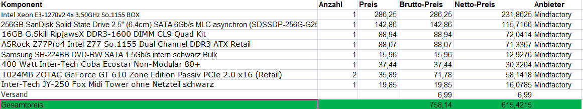

Das wäre jetzt mein Fertiger PC .. Jetzt meine Frage:
Laufen 4 Bildschirme ?
ist der Xeon besser als der i7. laut Benchmark ist der Xeon besser und ist sogar noch 20 euro günstiger.
Natürlich laufen 4 Bildschirme
auch 6 .. ein Kollege will auch einen haben.. allerding will er 6 bildschirm anschließen.. kann ich mit 2 Grafikkarten auch 6 Monitore befeuern.. =?
Die 6XXer können jeweils 4 Bildschirme ansteuern. Es sind also 8 Möglich. Ich sehe aber nur 3 Anschlüsse am Slotblech. D.H. 6 auf jeden Fall gehen.
Edit: Mein Fehler. Die 610er hat 1xDVI, 1xHDMI 1xVGA .... *brunz* Da müsstest Du mit Deinen 4xDVI Adapter verwenden. Sorry. Die Produktbilder täuschen da scheinbar.
Ja, die Flex-Versionen kann alle 3 Ausgänge gleichzeitig ohne DP betreiben.

Der Intel Xeon ist ein gerinngfügig kastrierter i7-3770.
Da du eh eine dedizierte GPU brauchst mit 4 Anschlüssen würde ich hier auch eigentlich zu einem Xeon 1230v2 raten.
