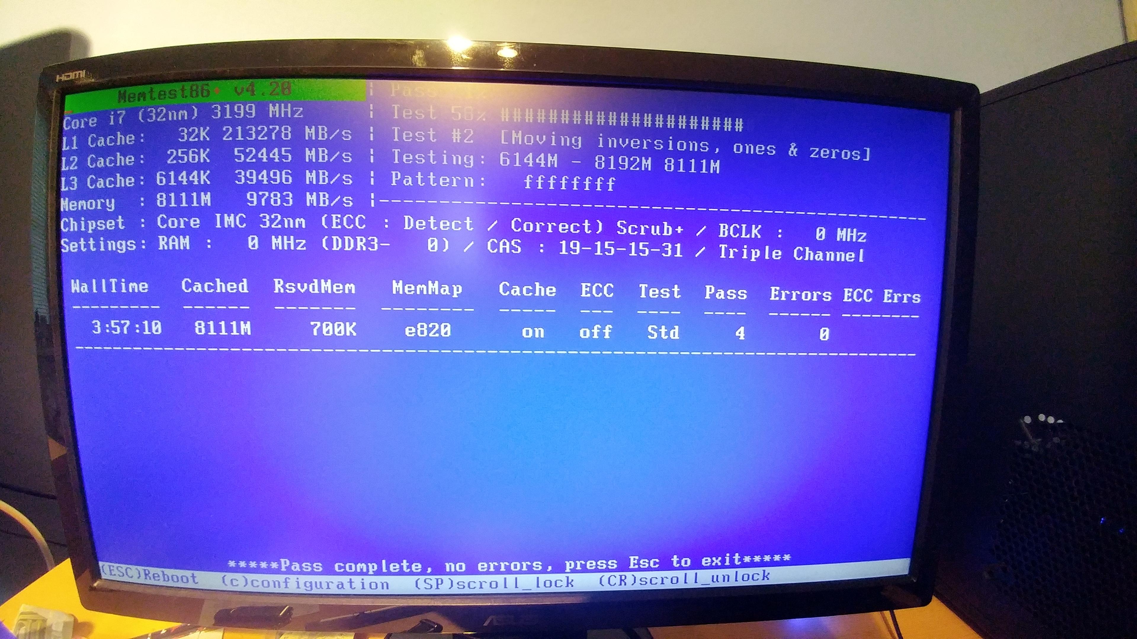

Ich hab mal memtest86+ 4 mal komplett durchlaufen lassen und es sind keine Fehler aufgetreten. Allerdings habe ich 2x 4GB RAM drin, ich hoffe das beeinflusst nicht das Ergebnis (dass memtest nur ein Modul testet).
Memtest testet alle Module die es erkennt - so wie bei dir.
