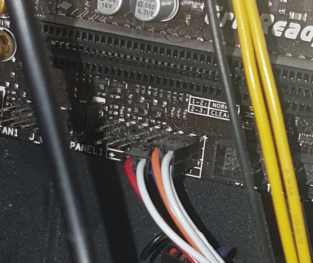

Zu viele Antworten ok ok ok was soll ich als erstes tun und Ja mit den gelben ramslots das BIOS reset hab ich einmal mit Netzstecker und einmal ohne gemacht 10 Sekunden Batterie raus
dann mach, wie ich das beschrieben hab
Ich hab hier drei Pins mit nem Stecker jcmos1 ich denke mal das ist der jumper oder? Und sorry wegen der Satzzeichen habe ich vergessen.
Ich weiß, Legasthenie ist eine Krankheit und man sollte keine Witze darüber machen. ...oder machst dies mit deinem Satzbau und Schreibstil um uns zu ärgern?
Zeigt der Rechner jetzt das BIOS Setup an oder ist immer noch alles schwarz ... und somit kein Signal am Monitor?
NEIN !!!
netzstecker raus !
links neben deinem frontpanel header ist der cmos-clear der bunte...
Der bunter nicht, der links daneben ... neben dem bunten.
Du hast also sogar noch einen Jumper dabei ? Na prima,
den steckst du jetzt um auf die anderen 2 Pins, für paar Sekunden.
Und vergiß nicht, den wieder um- zu stecken, wenn du fertig bist !
Naja , wenn er das nicht erkennt, steht ja groß drauf
Ok Was soll ich Ich jetzt Genau Wo Hontun?
links davon ! der Bunte war nur ne Hilfe, damit du den Cmos-clear leichter findest auf dem Board
Da sind bei dir 3 Pins übereinander, auf den oberen steckt jetzt der Jumper, den steckst du um auf die unteren 2 Pins,
und nicht vergessen, dann wieder um stecken !
( Darum nehm ich an, dass es diese Jumper auf heutigen Boards nicht mehr gibt )
