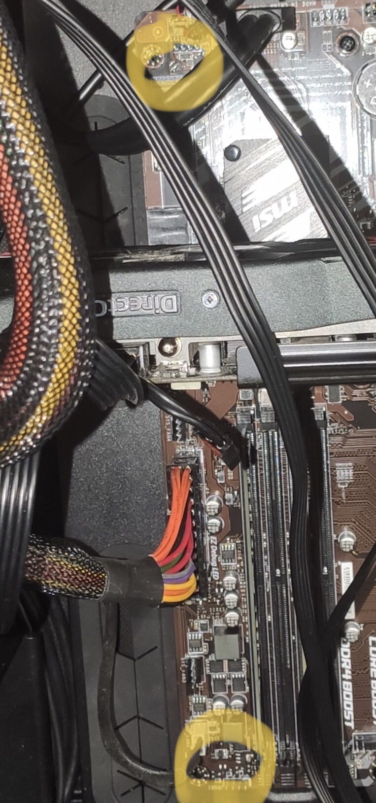

Es fehlen zwei Abstandshalter/Schrauben, Bild 1, linke Seite – von mir gelb markiert.
hoffe nur das nicht auch Abstandshalter an Stellen verbaut sind, wo keine Bohrungen im Board vorgesehen sind und eben dadurch ein Kurzer entsteht.

Das wär aber ein komisches Gehäuse...
Um Welches handelt es sich denn ?

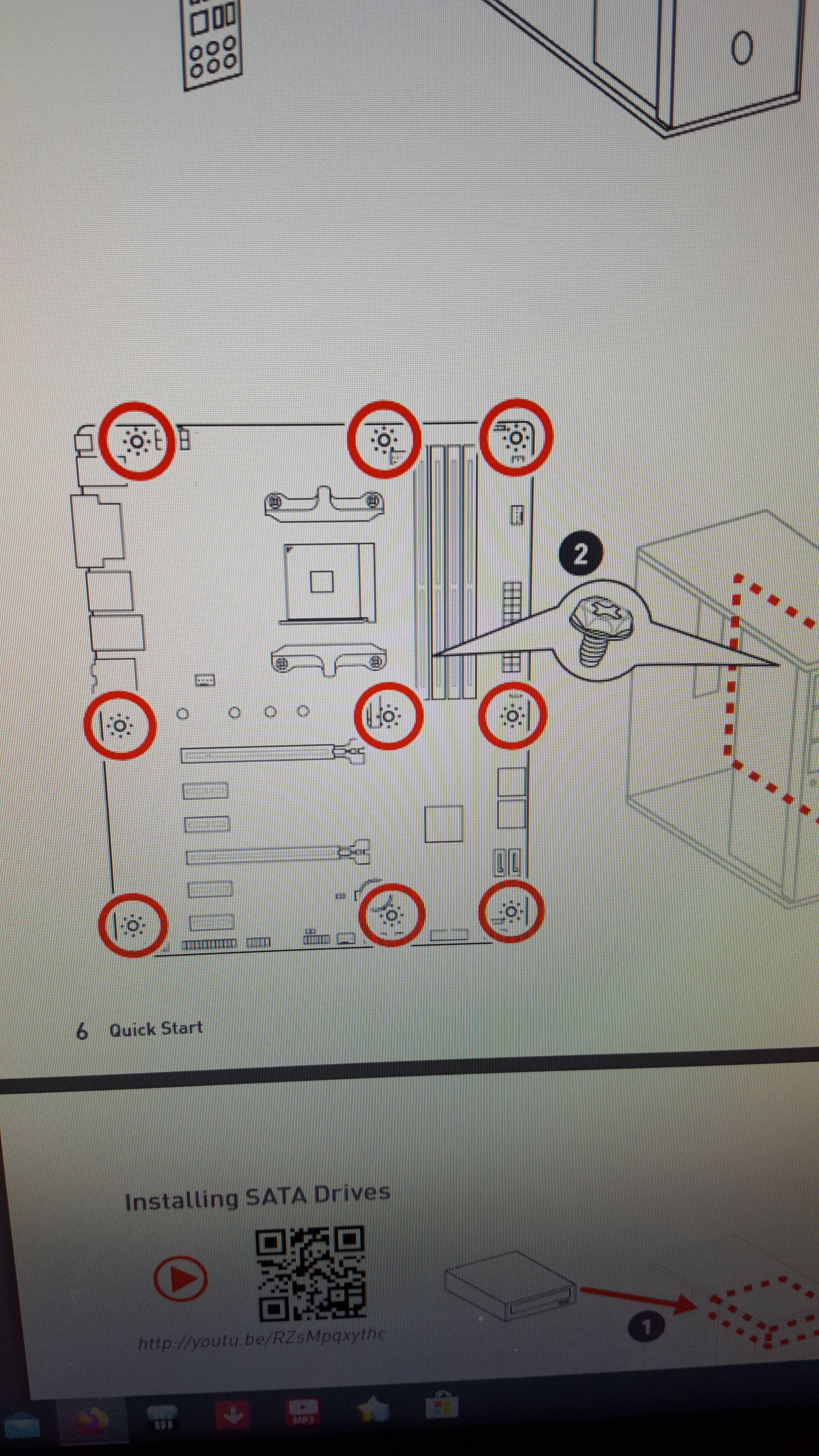

Bau doch das Board noch mal aus, und leg es dann im Abstand von 1-2 cm ins Gehäuse, und schau, dass da Abstandhalter hast, wo du auch vorgesehene Löcher im Board hast, die sind so leicht mit Pünktchen umrandet,
und nur da gehören abstandhalter hin alle anderen würden auf dem Board mit was brücken

Ich zähle immer die zu nutzenden Löcher am Board und gleich es mit dem Gehäuse ab, lege mir dann die Zahl der zu benötigenden Schrauben raus. damit sowas wie ein Kurzschluss gar nicht erst zustande kommt! Selbst nach gefühlten 1000 Rechner zusammenbauen... Finde es viel Geld für "mal eben schnell" zusammenschustern und dann ist es defekt.... Es sollte sich keine Routine bei sowas ergeben.
Meist stehen aber auch die "Kürzel" für den jeweiligen "ATX Standard" an den Gewinden für die Spacer...
