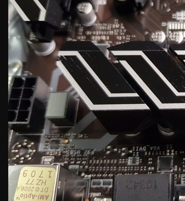

PC funktioniert nur bei ausgeklinkter CPU
nix Nase ;) (innen)
hier kann man es außen erkennen.

@RaptorTP unabhängig von der Haltenase geht der Stecker aber schon aufgrund der Form eigentlich nur in einer Ausrichtung rein, wenn man den nicht mit Gewalt reinprügelt.
Reaktionen: RaptorTP und cartridge_case
Die Hersteller haben sich schon was gedacht dabei, das manche Vierecke auf einer Seite abgerundet sind,
eigentlich würde ein kurzer Blick drauf genügen

Das Kabel ging nur so rein. Andersrum passt es gar nicht mit den Formen. Keine Ahnung wie ich das noch reinstecken soll. Das hab ich auch probiert. Es klackt ja auch und sitzt deswegen fest.

Nase nach unten habe ich, auch selbst so nicht gesehen, DANKE für das Adlerauge KNOLLEJUPP

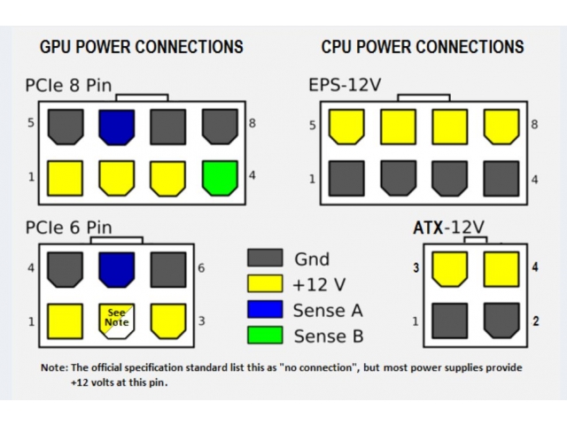

Bitte, lieber TE, wenn das 8-Pol Kabel für die CPU-Stromversorgung richtig herum nicht passt,
prüfe bitte ob du das 8-Pol ATX/EPS Kabel nicht mit einem 8-Pol PCIe Kabel verwechselt hast.
Die Pinbelegung ist nämlich anders:
https://www.computerbase.de/forum/attachments/power-connections-jpg.731146/
Wenn du das verwechselt und/oder falsch herum eingesteckt hast, kommt es sehr auf die entsprechenden Schutzschaltungen an,
sonst baust du nämlich einen satten Kurzschluss.
