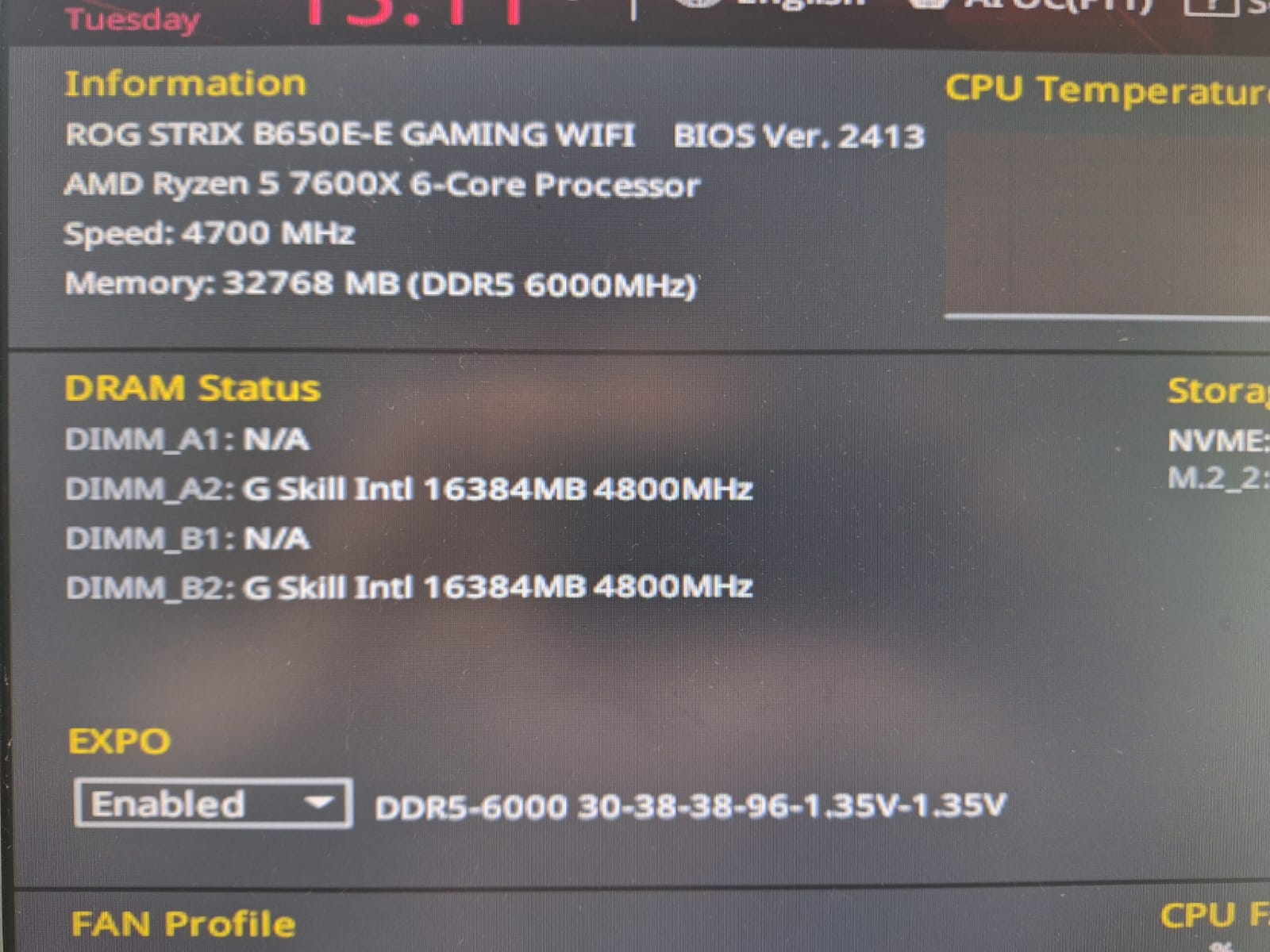

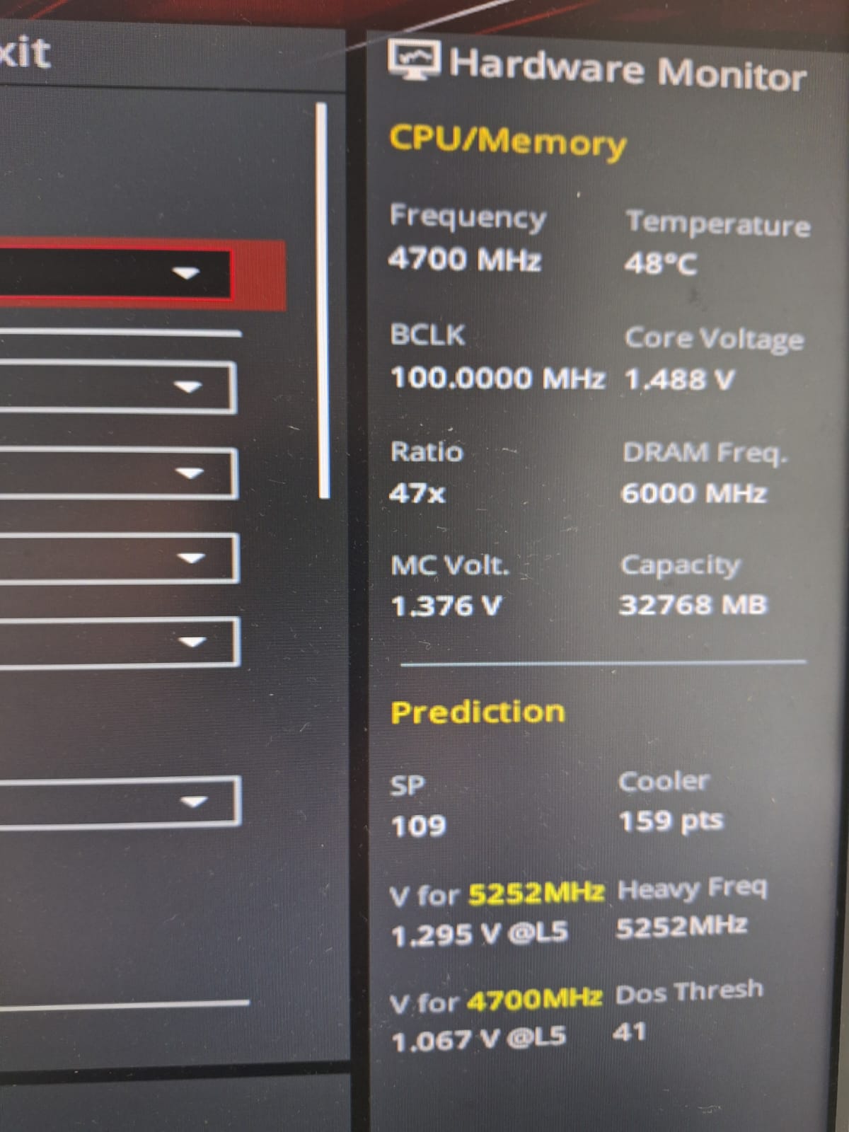

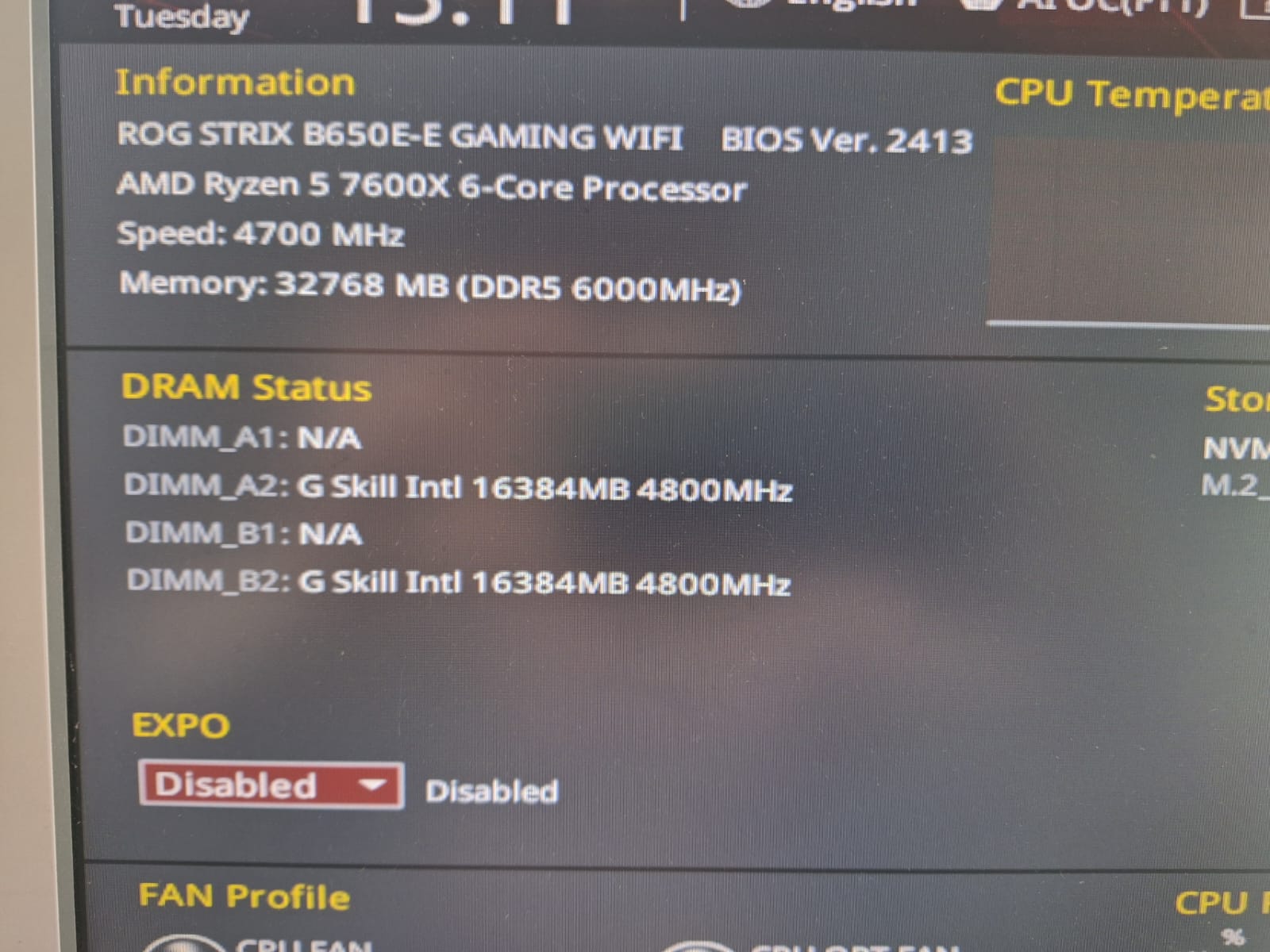

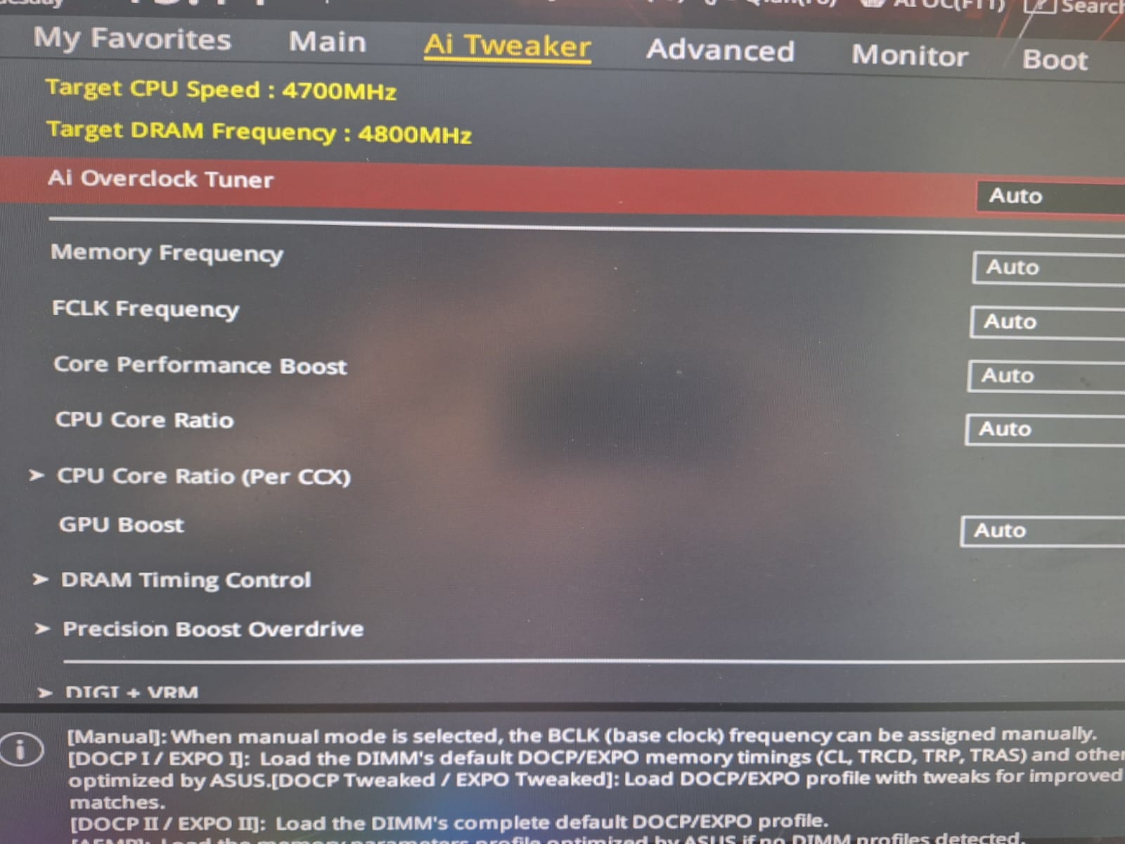

Bitte schreib mal wie, bzw mach nen Bildschirmfoto was du da eingestellt hast, damit der standard läuft - also ich denke du meinst mit dem jedec profil?
Manchmal gibt es da so seltsame Sachen, die man leicht verwechseln kann im Bios, je nachdem welcher Hersetller.

@Alexander2
Ich habe im Bios einfach nur Expo von aktiviert auf deaktiviert gestellt. An den RAM Settings wurde sonst nichts von mir verändert. Ich habe aber einige Bilder im Bios gemacht, weiß aber nicht ob die hilfreich sind.

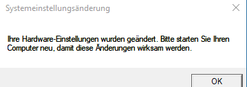

Mir ist soeben aufgefallen das ich folgende Meldung bisher noch nicht erwähnt habe. Sie erscheint immer nachdem ich den Rechner in Folge des Absturzes neu gestartet habe.
Ich würde wirklich mal einen Clean Install machen (alles formatieren/löschen), da du es ja nur zurückgesetzt hast. Windows macht manchmal komische Sachen.
Falls du ne zweite M2/SSD hast, kannst es ja da drauf installieren und testen.
@SonyFriend
Nein, im Geräte-Manager werden keine unbekannten Geräte angezeigt, da ist alles so wie es sein soll.

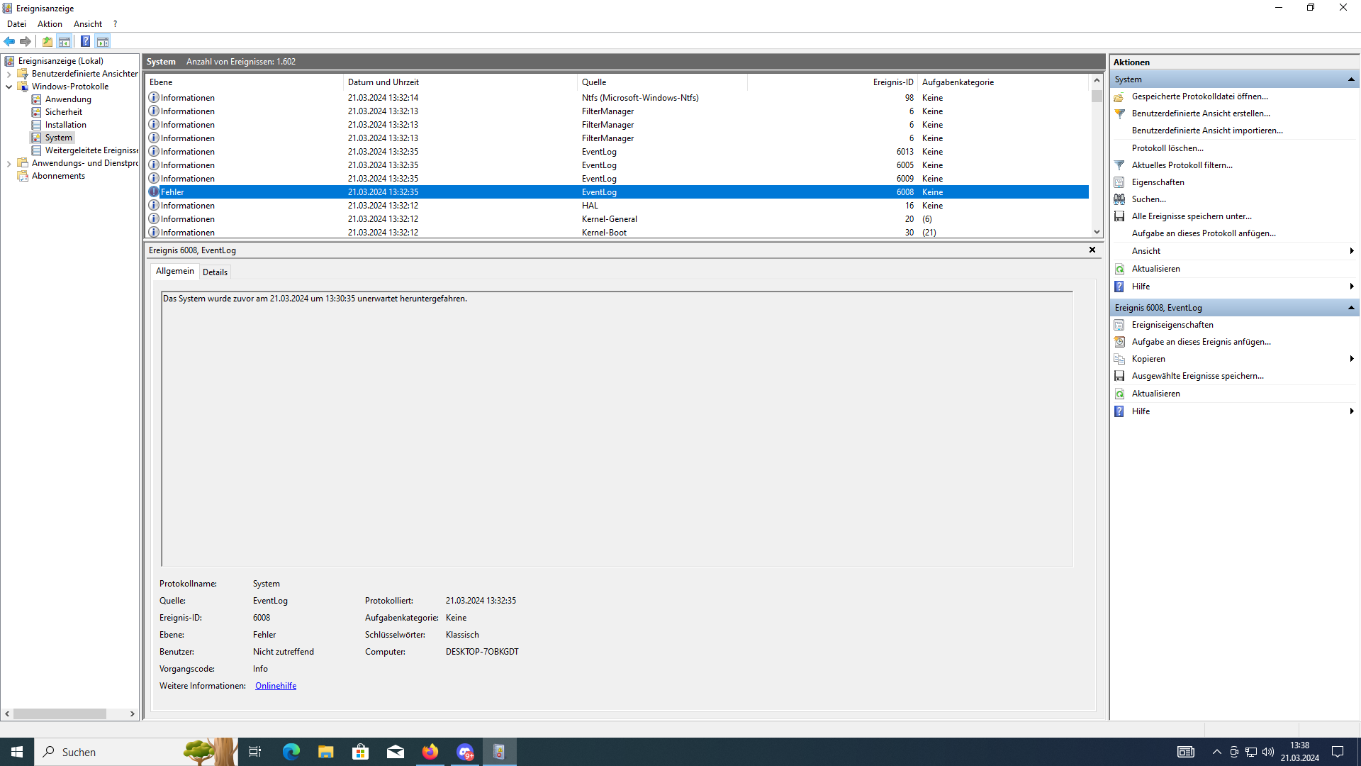

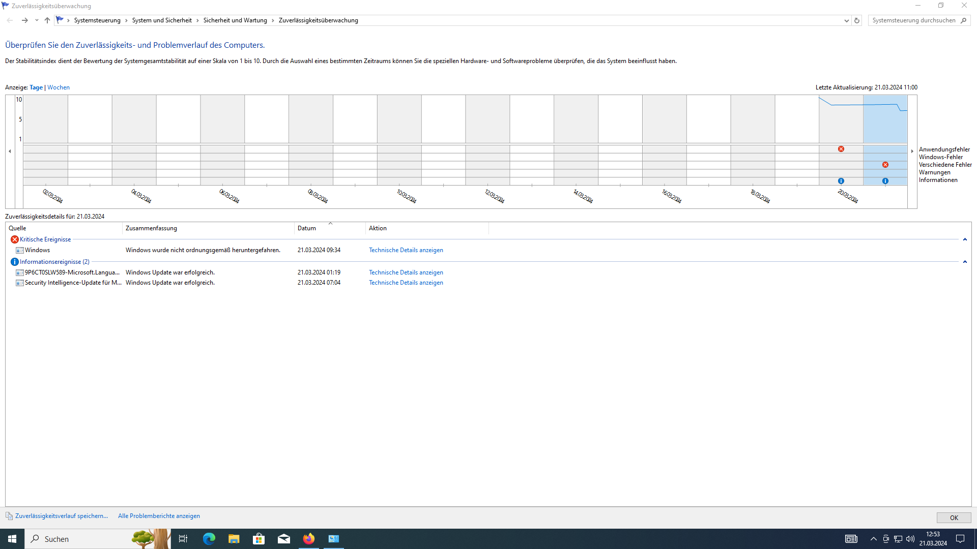

Hast du mal im Zuverlässigkeitsverlauf und in der Ereignisanzeige geschaut, ob da kritische Fehler zu sehen sind? Am besten Screenshots hier rein packen :)

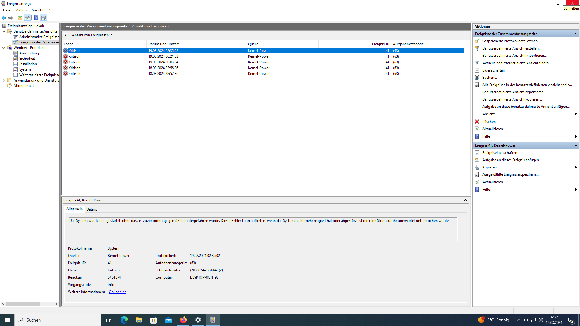

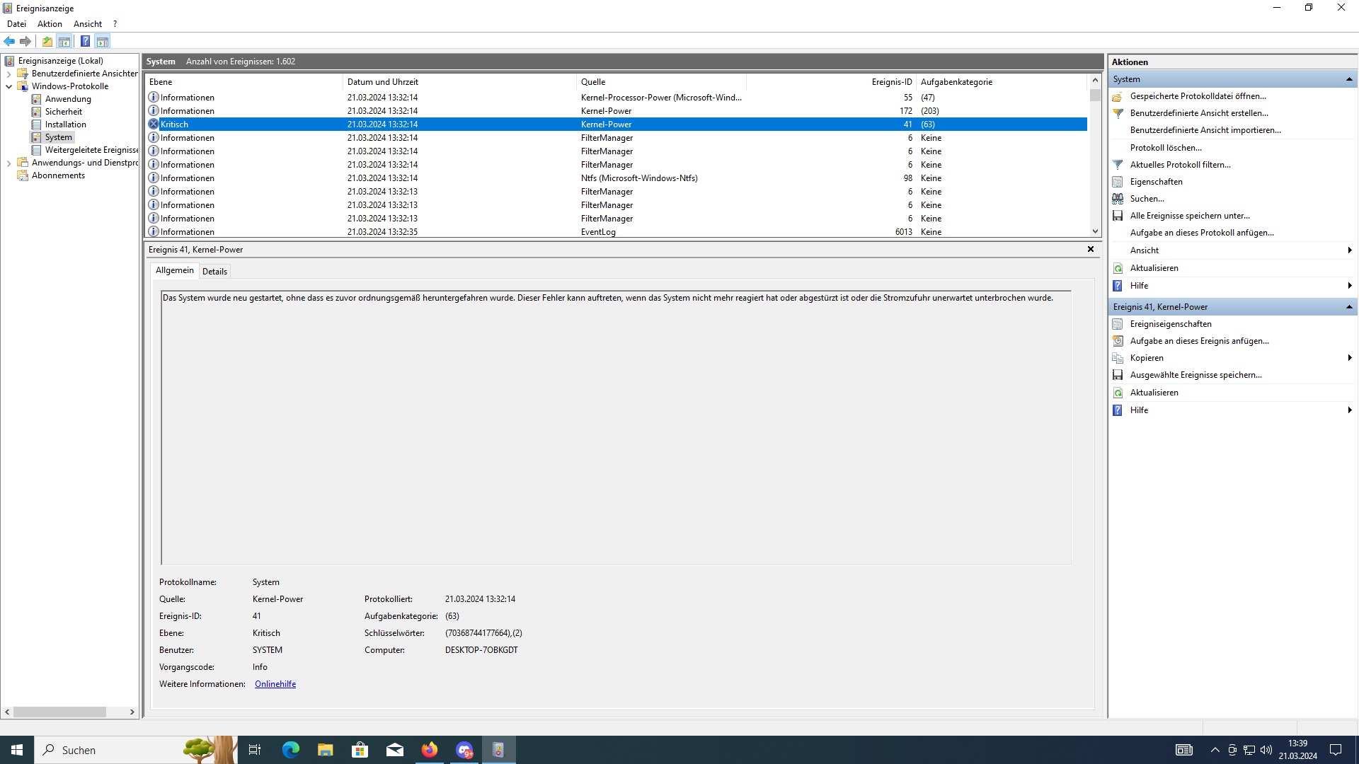

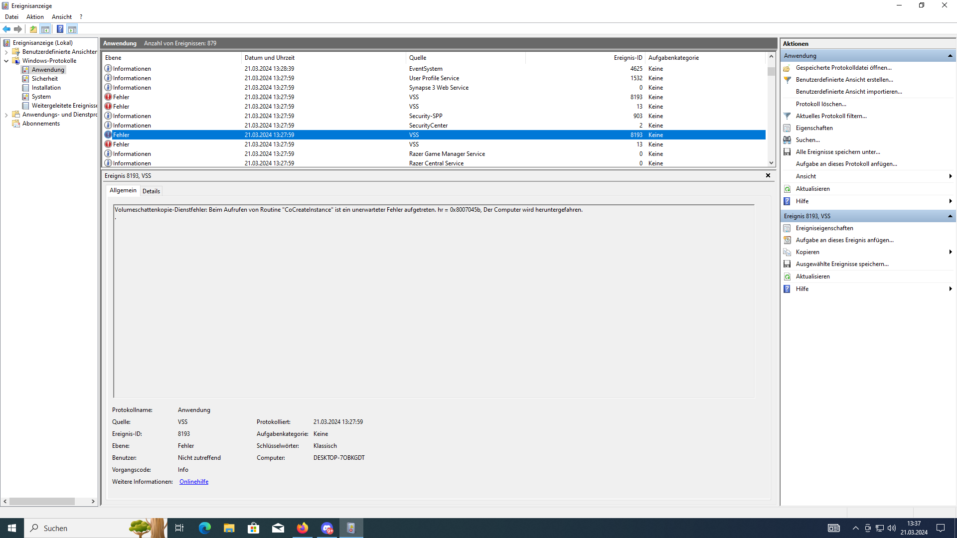

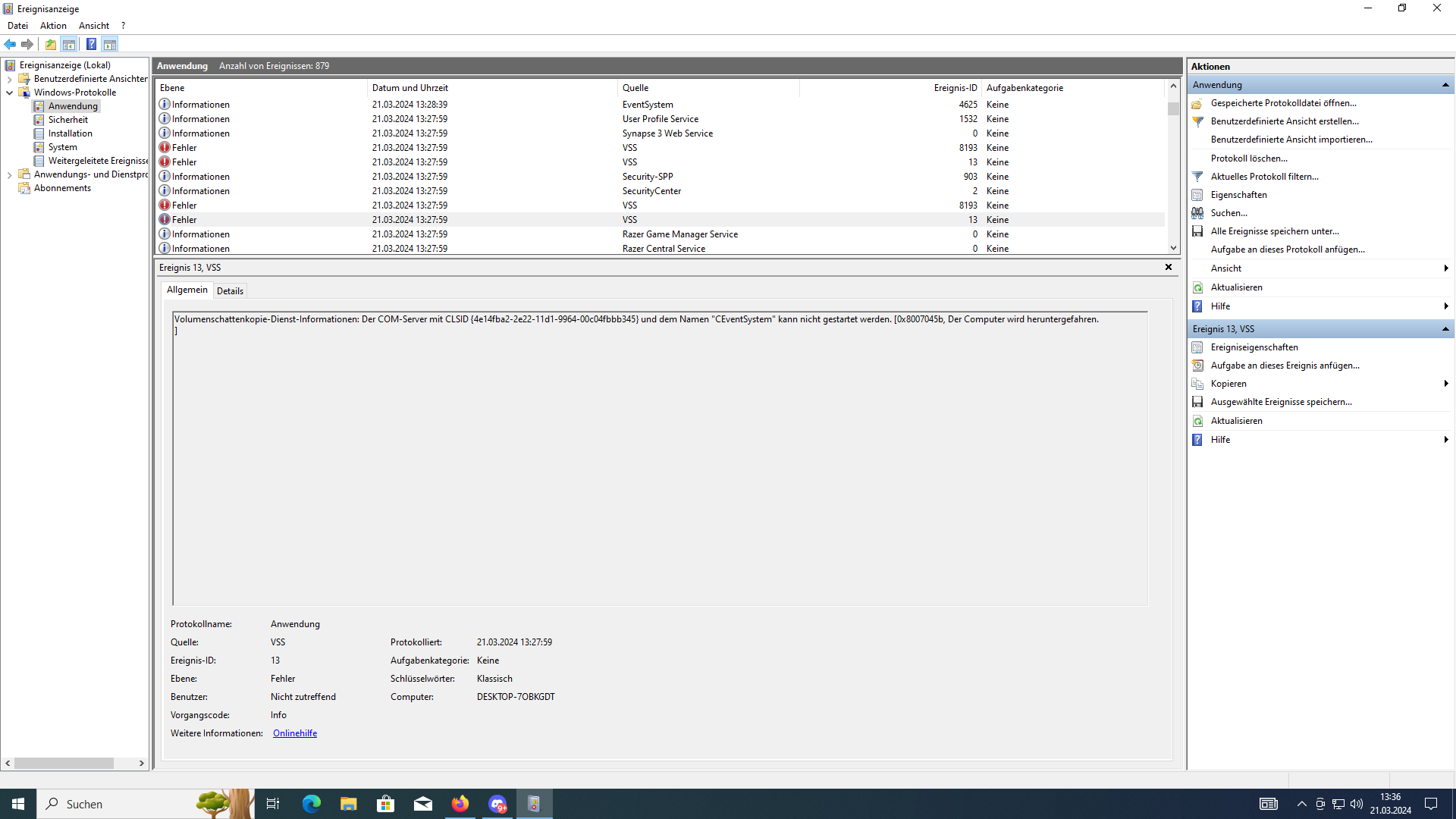

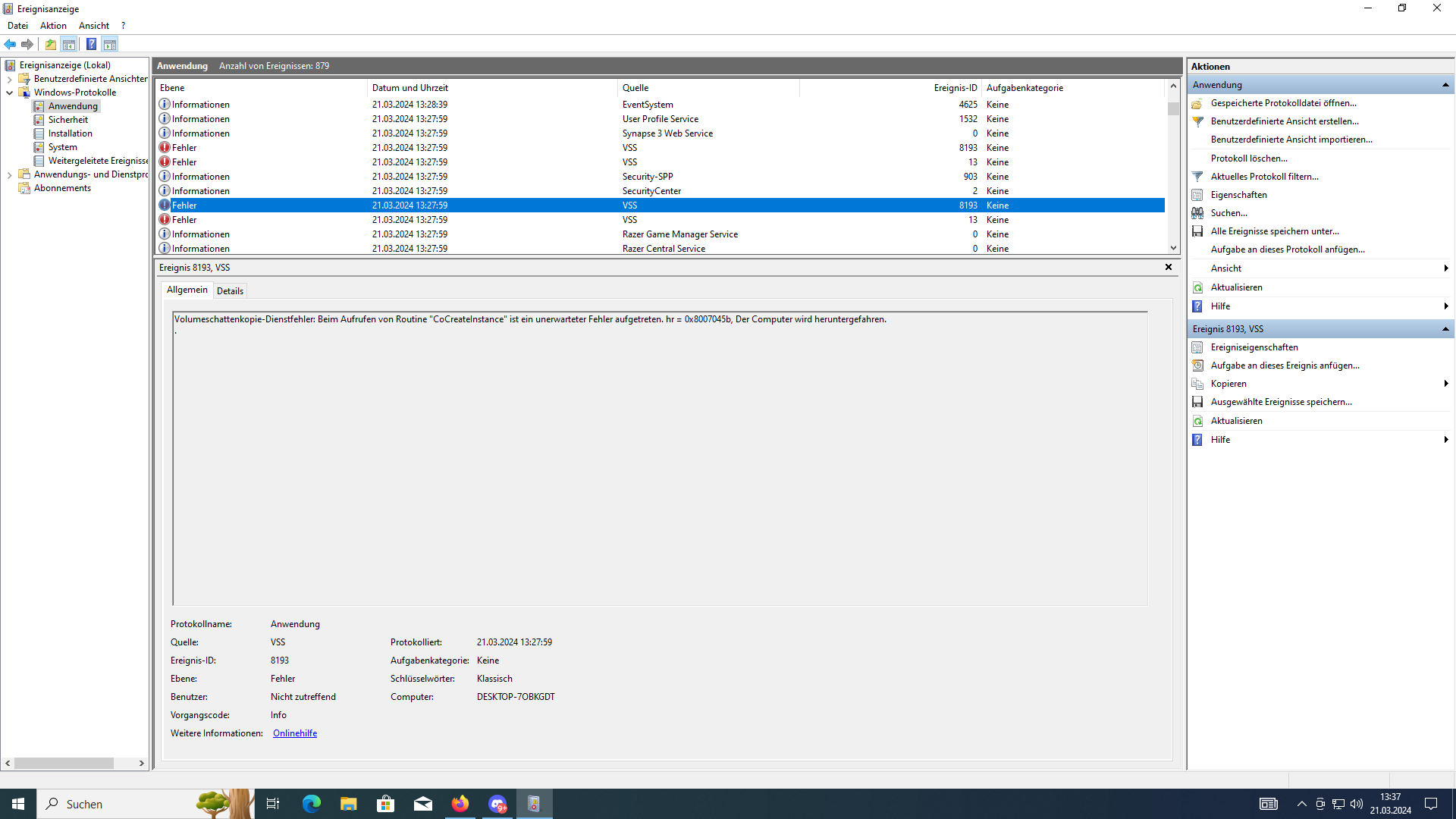

Zuverlässigkeitsverlauf und Ereignisanzeige hänge ich als Bilder an.

Puh, so wie du das alles schreibst und getestet hast, passt es ja eigentlich.
