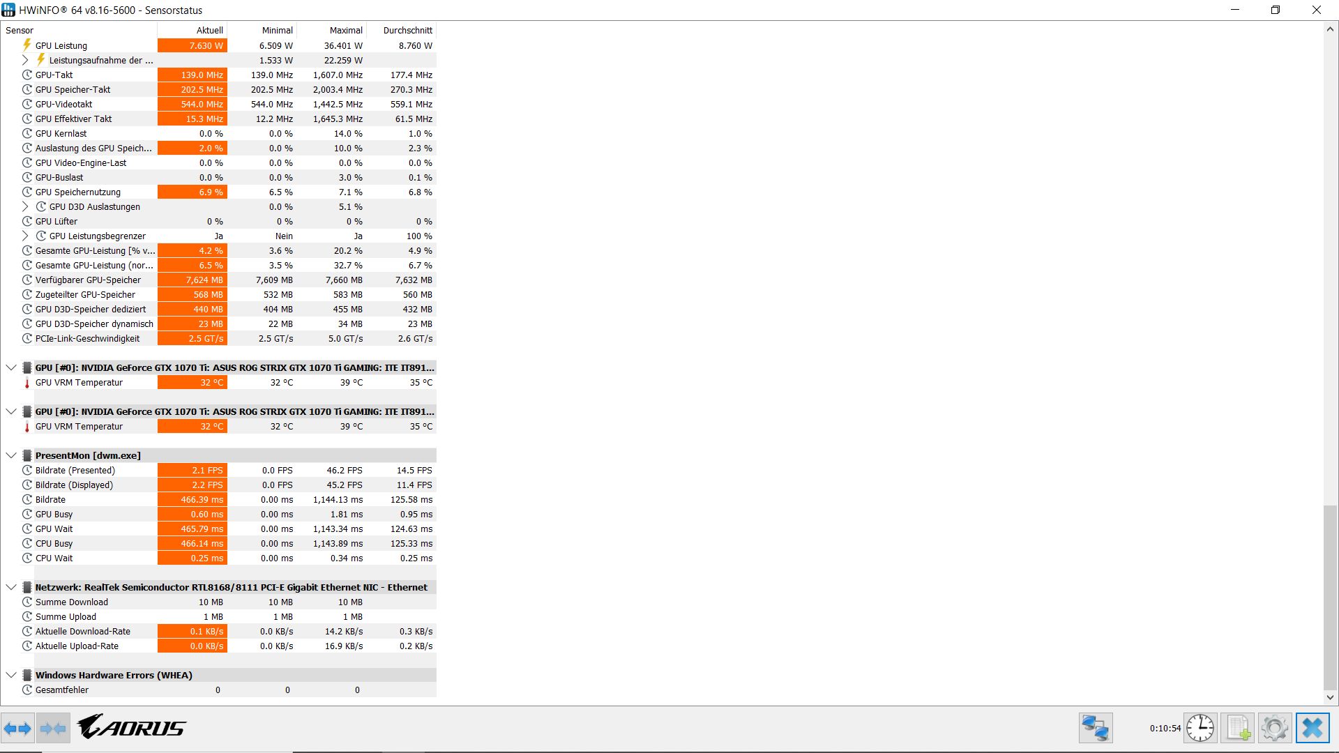

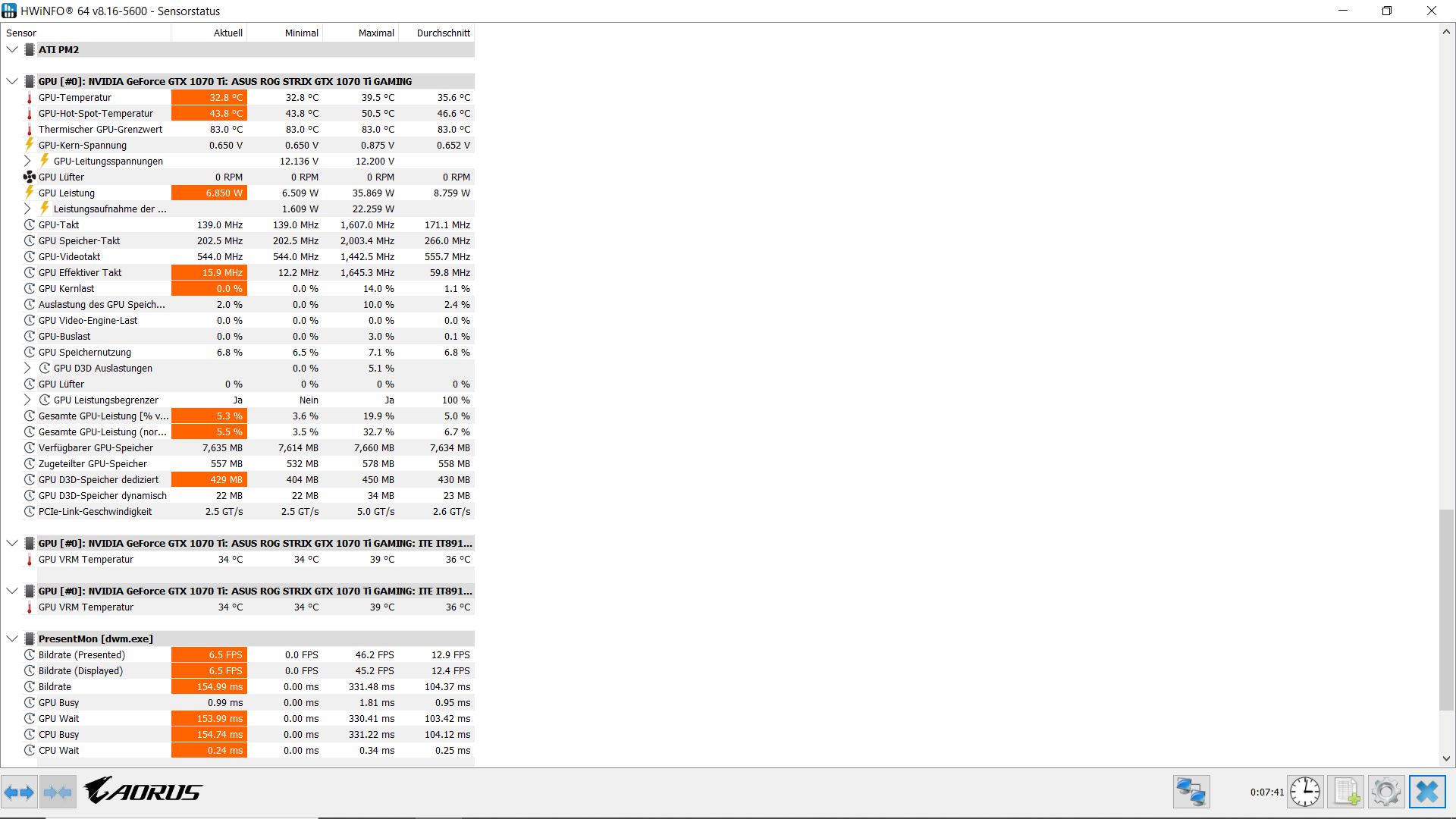

Das deutet stark auf zu hohe Temperaturen hin. Um diese richtig auszulesen, empfehle ich HWInfo hier aus dem DL Bereich. Erst mit diesen Daten kann man eine zuverlässige Aussage treffen.

OpenHardwareMonitor ist nicht besonders zuverlässig, da nicht so gut gepflegt wie HWInfo. Vielleicht möchtest du das Tool einfach mal versuchen, es kostet dich nichts.

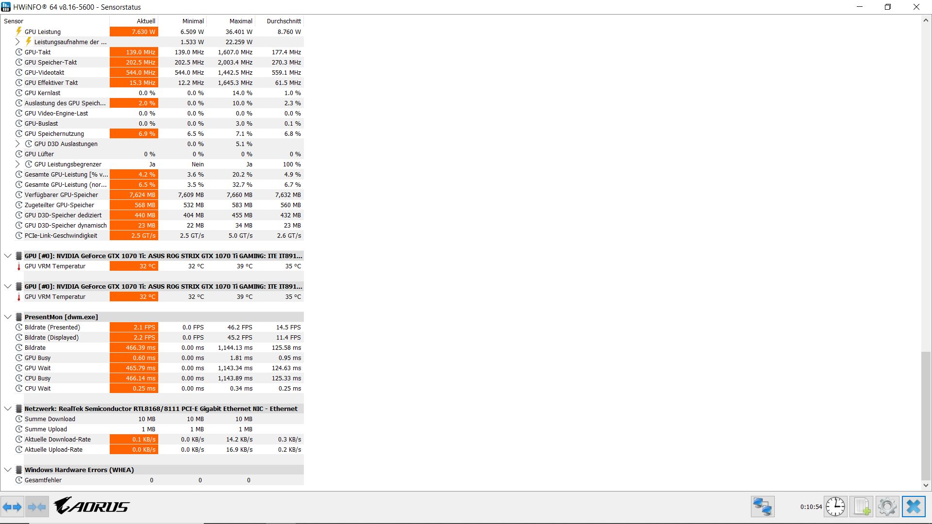

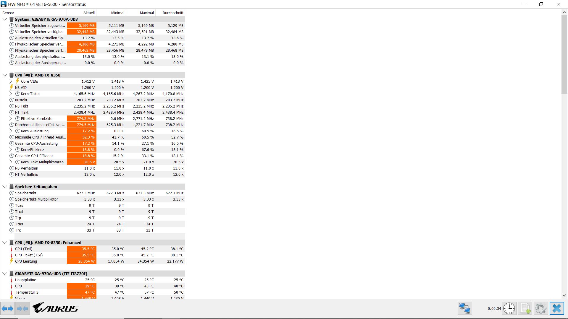

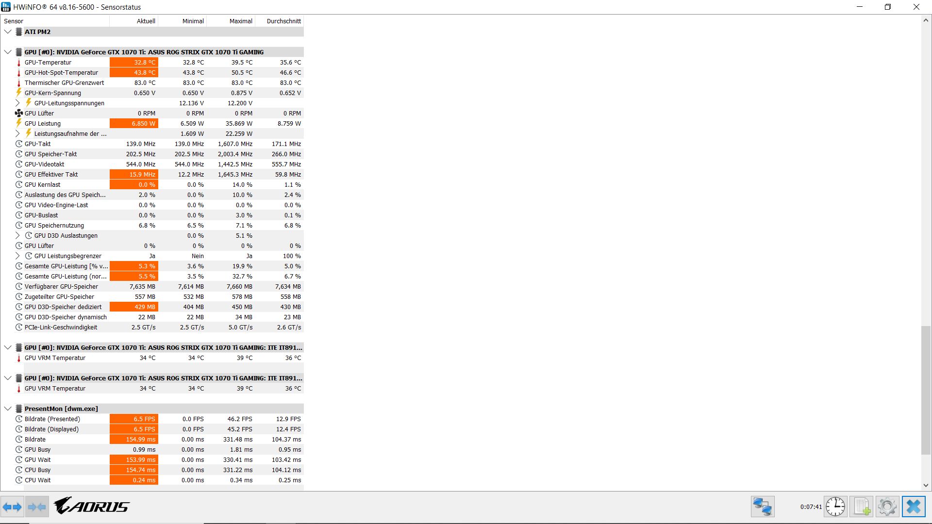

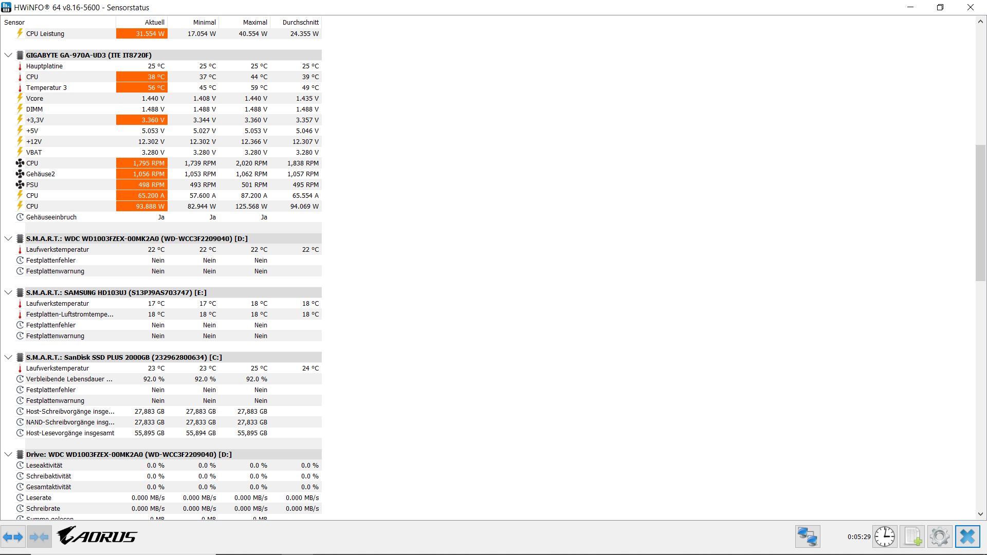

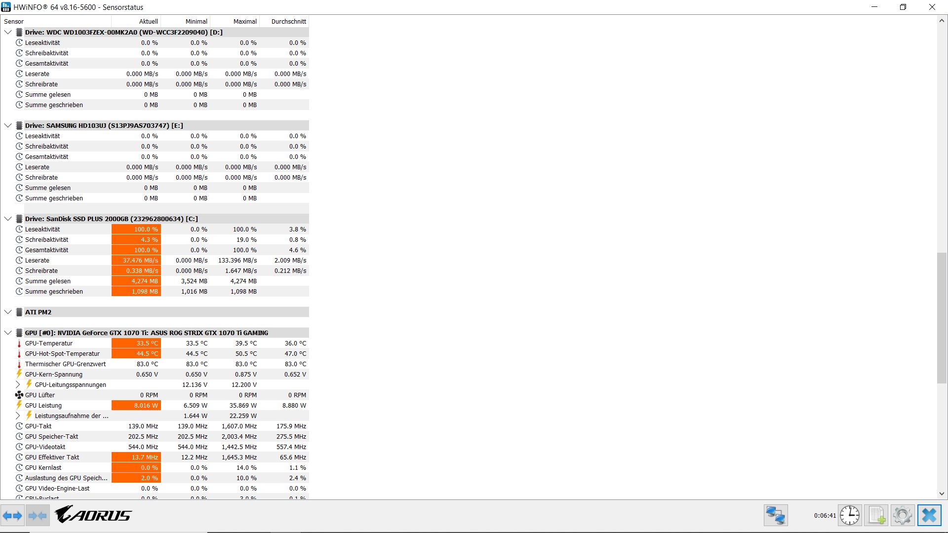

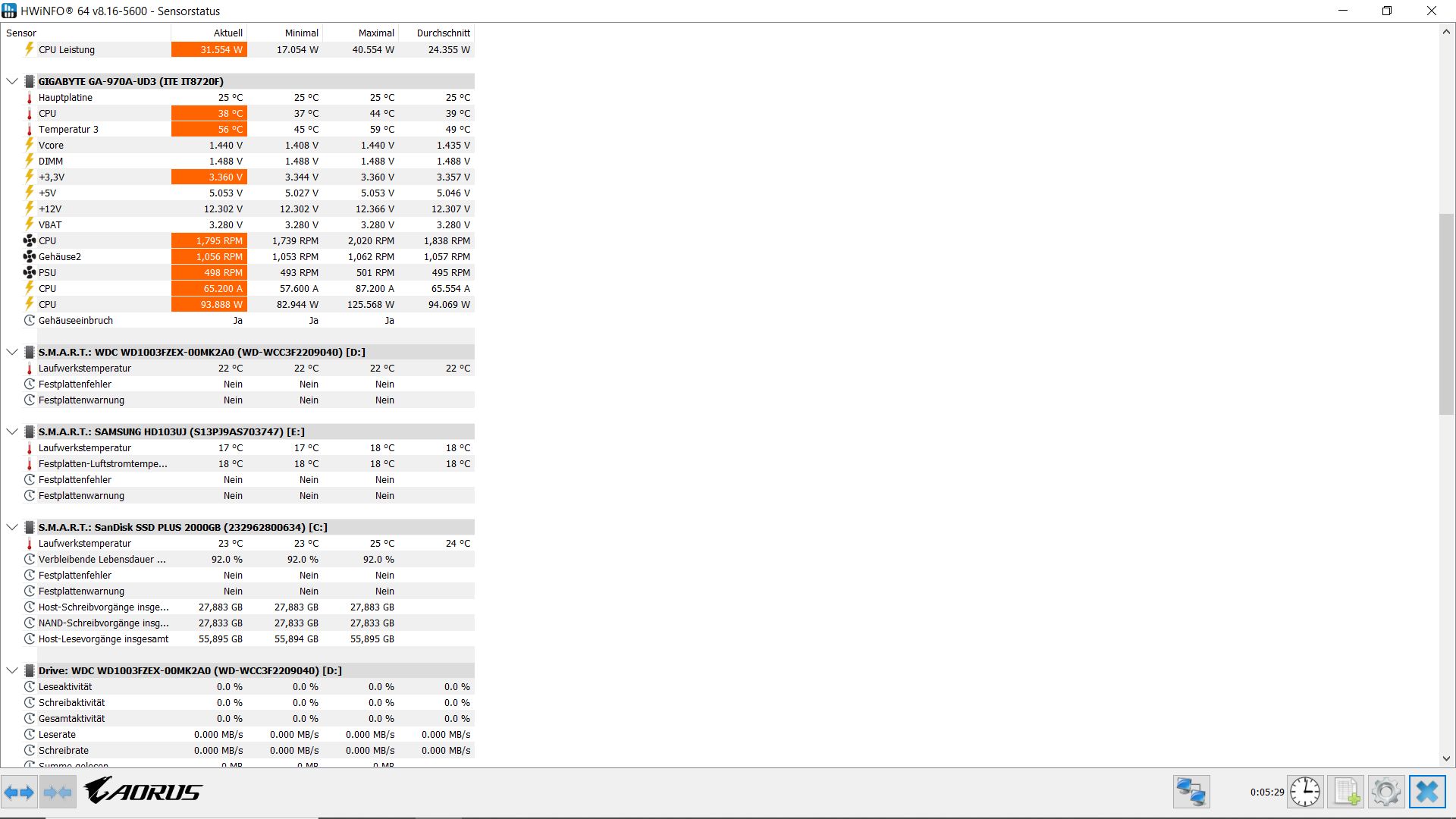

Ich habe das natürlich auch installiert. Ein Fachmann, der auch sagt es ist sehr merkwürdig, sagte ALLES sehe gut aus. Gerne poste ich aber auch hier. Was soll ich mit HWInfo machen, i.e. was soll ich hochladen als Screenshots!? Reicht das!? Habe eben nochmal zur Protokolldatei versucht in Monaco eine Runde zu drehen, ging auch sogar und dann war wieder mal "Game over". Mein geliebtes AC... :-(

  • HWInfo 1.CSV
    HWInfo 1.CSV
