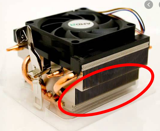

Wie hier schon gesagt wurde, der Boxed Kühler des 8320 ist ein Top Blow Kühler und entsprechend verteilt er die Luft auch auf die Spannungswandler. Nun ergibt sich daraus die Frage warum das plötzlich nicht mehr klappt. Sind denn die Lamellen des Kühler wirklich sauber oder "nur" der Lüfter selbst ?
Die Kühlrippen sind erstens sehr hoch und zweitens sehr eng und gerade im unteren Bereich sollte er halbwegs sauber sein damit entsprechend Luft an der Stelle austreten kann an der die Spannungswandler am meisten davon abbekommen.
Da unten kann sich über die Jahre eine regelrechte Blockade bilden an die man sehr schlecht ran kommt.

Alles ist sauber, ich hab das mit ner Luftpistole gemacht
