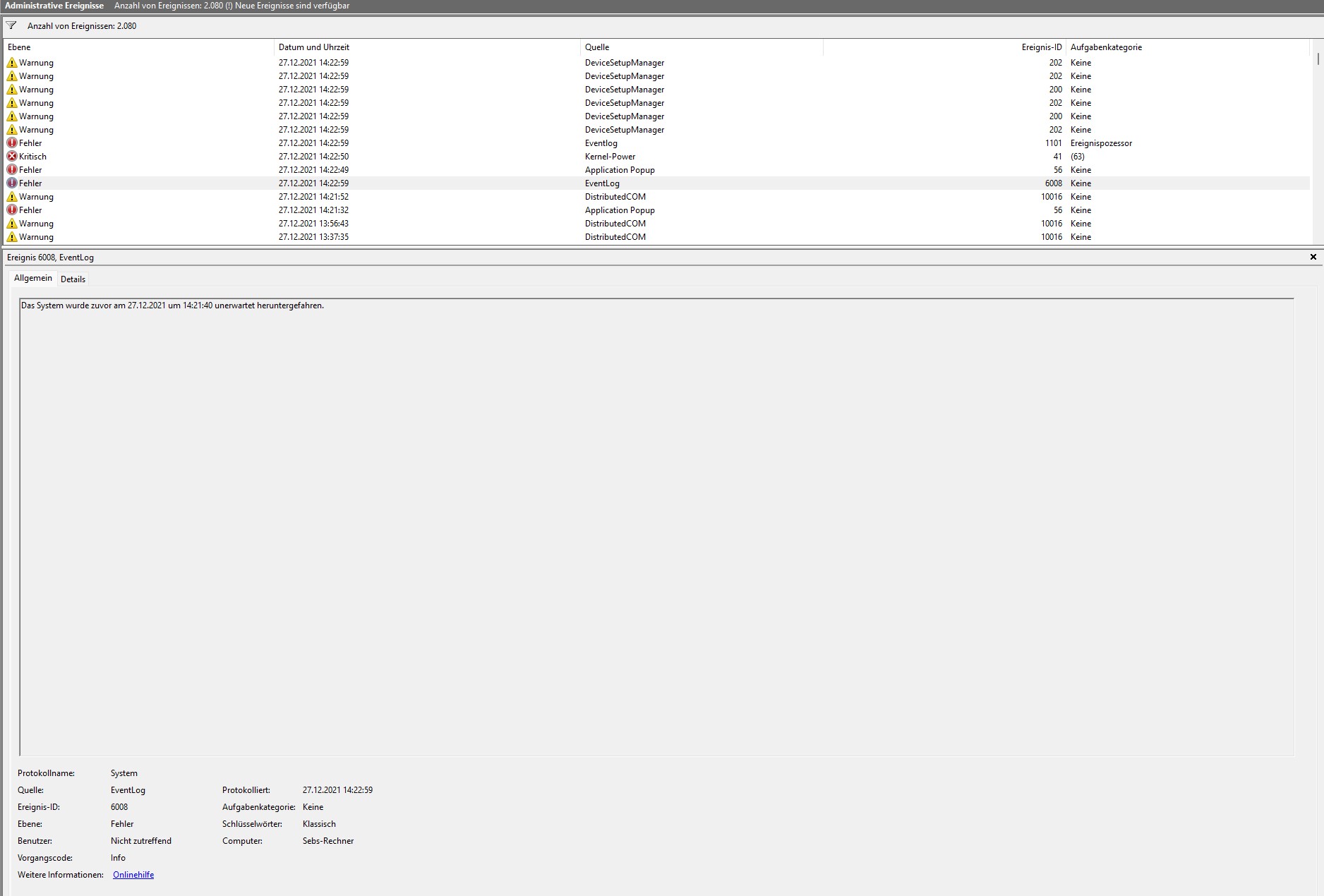

Schau doch mal in der Ereignisanzeige\Administrative Ereignisse nach.
Dort sollten Kritisch und Fehler zu den Zeitpunkten sein.
Poste diese doch bitte mal als Screenshot.

Windows Protokoll und Ereignisanzeige sind leer, steht nur unter kritisch das das System nicht ordnungsgemäß heruntergefahren wurde. Wegen dem Crash eben...

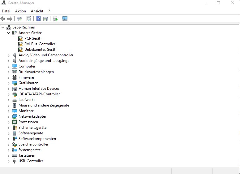

Gibt es im Win-Gerätemanager gelbe Warnzeichen?

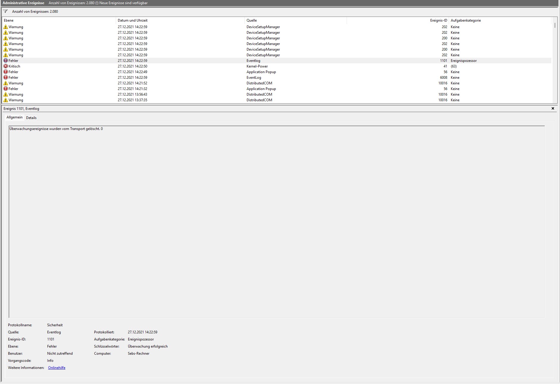

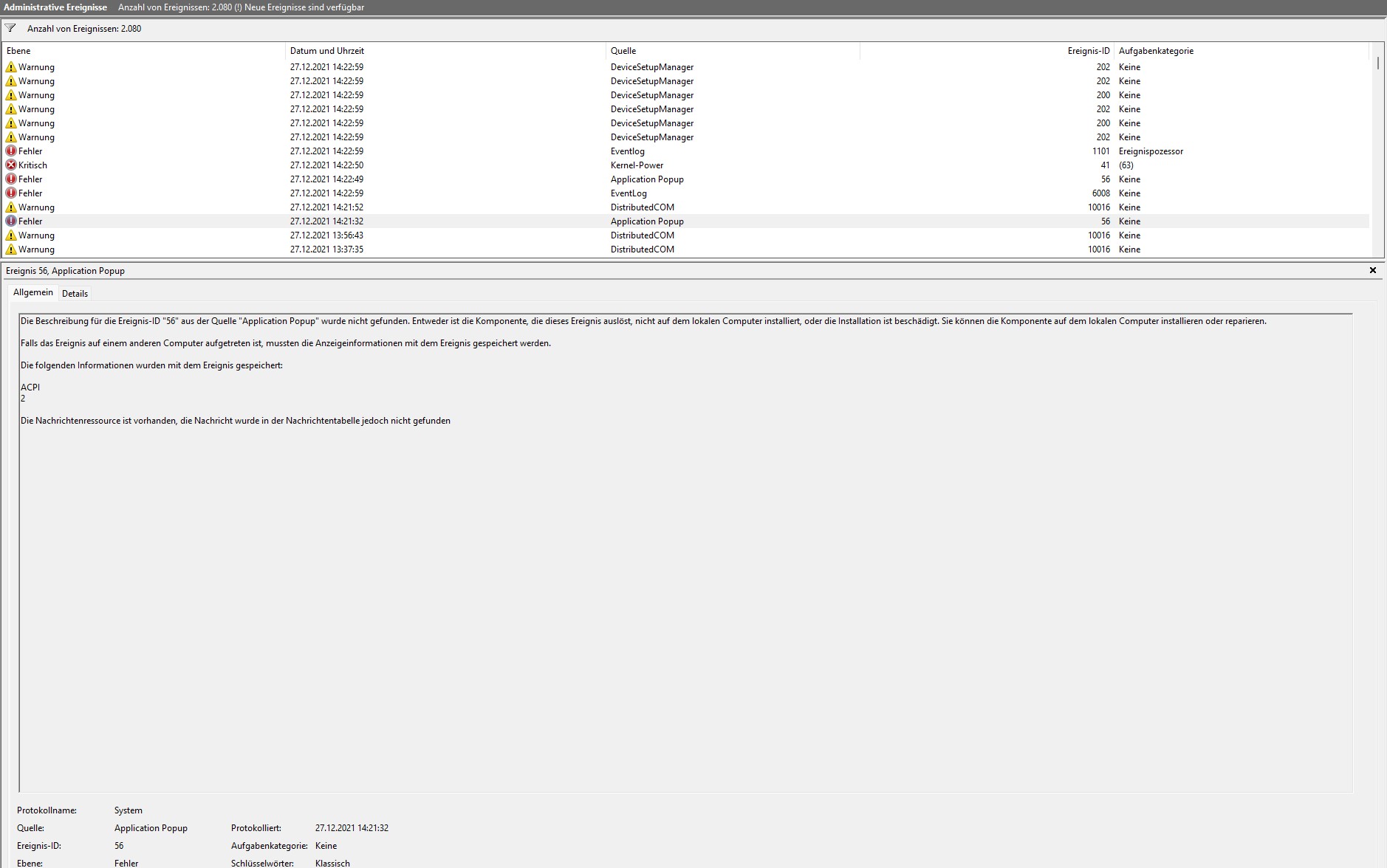

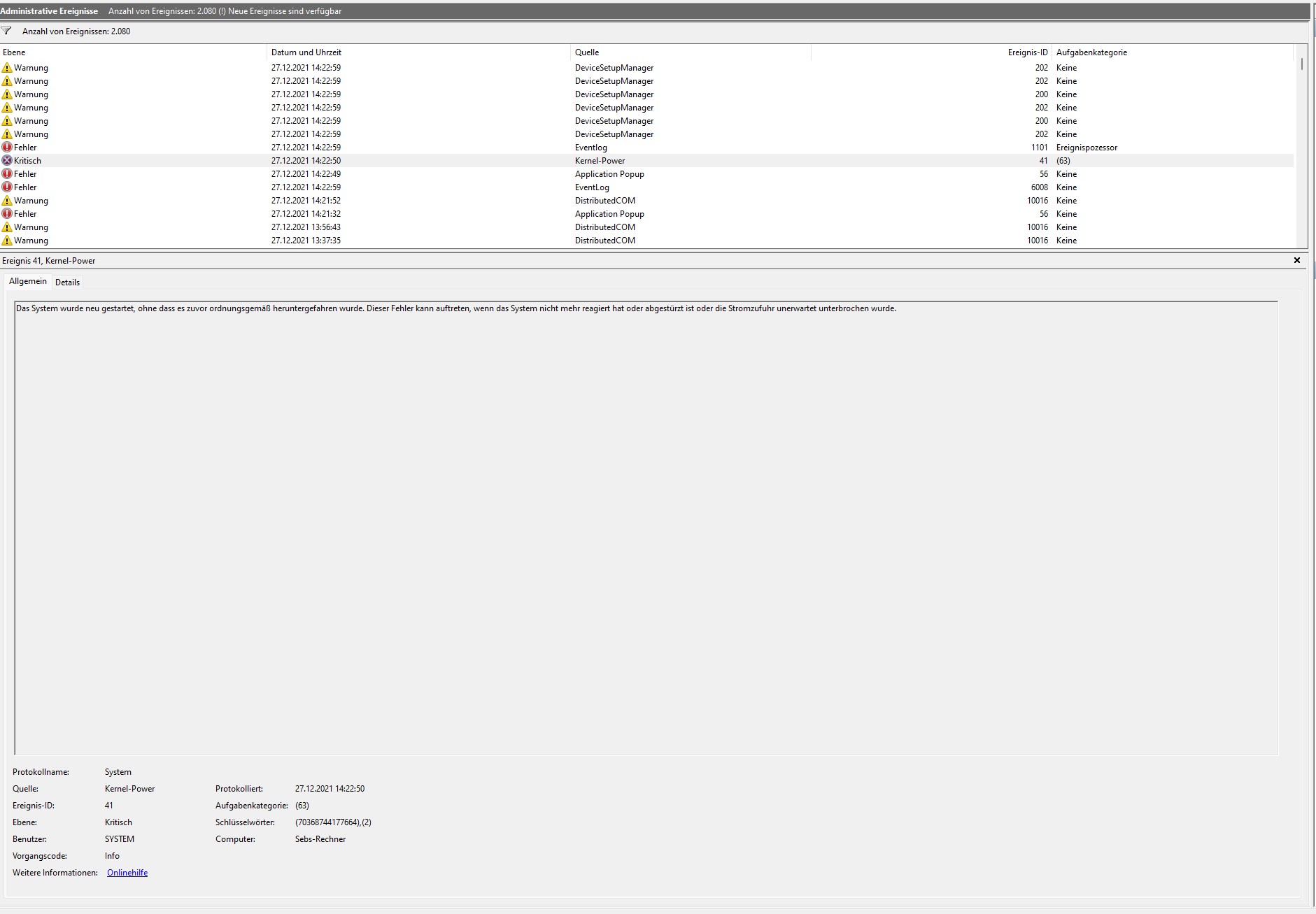

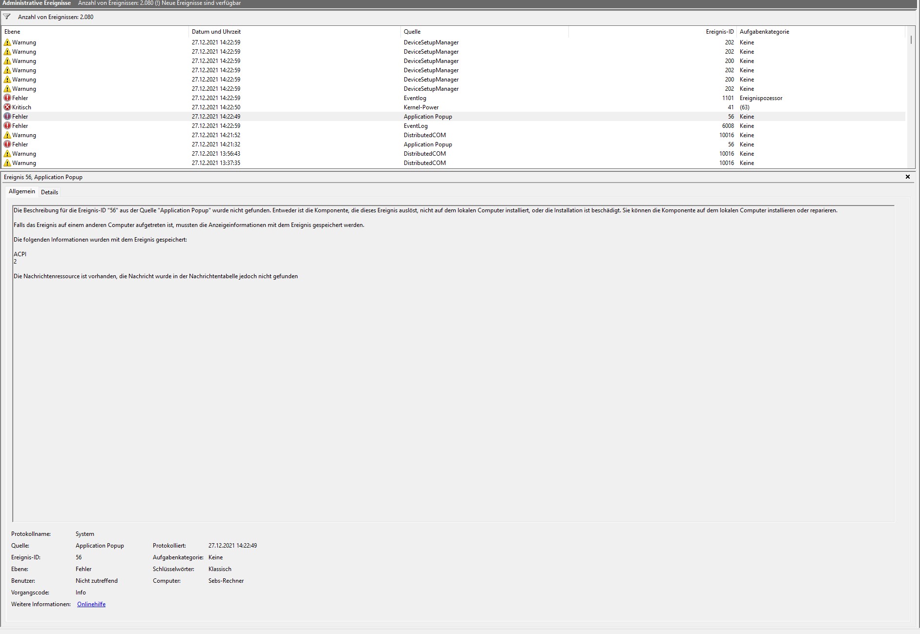

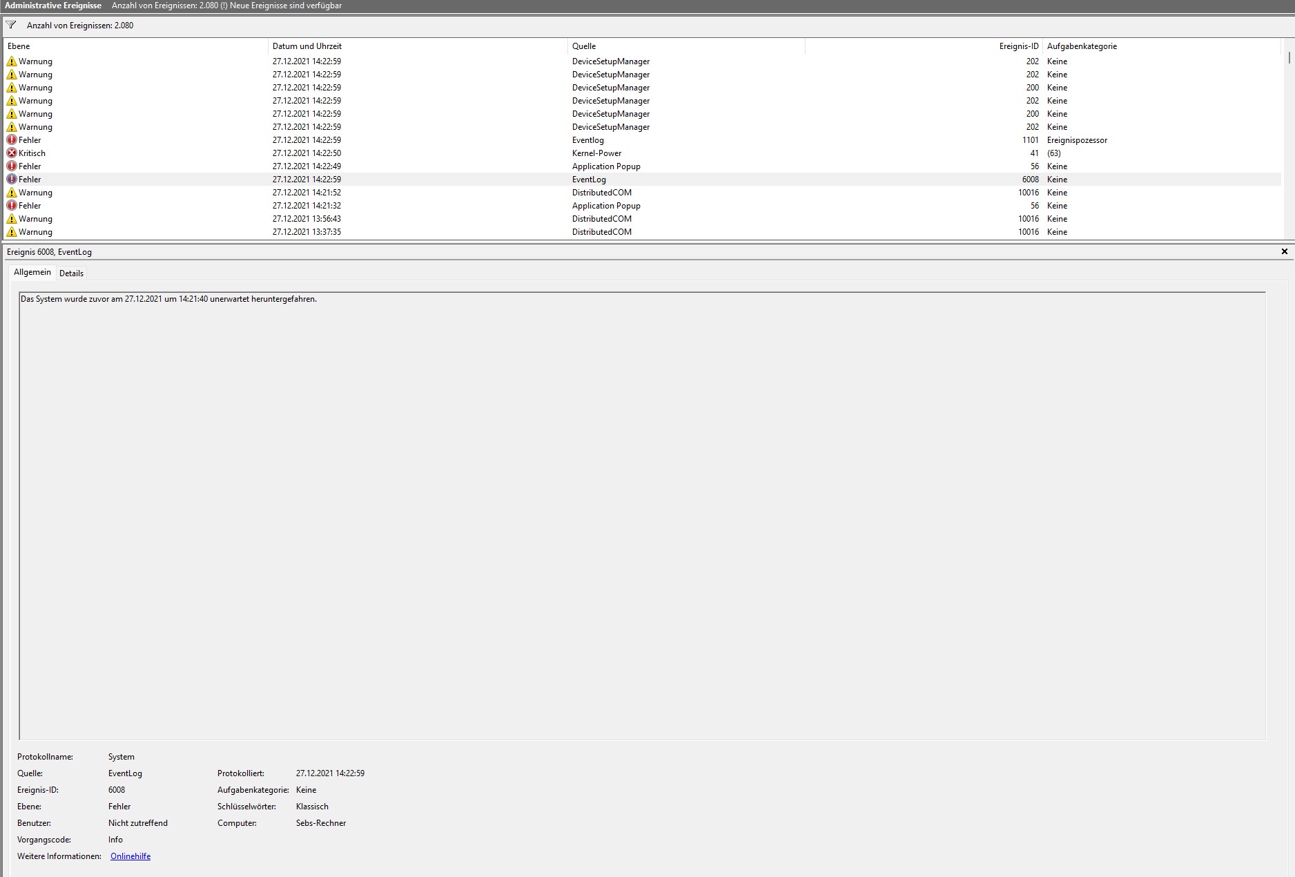

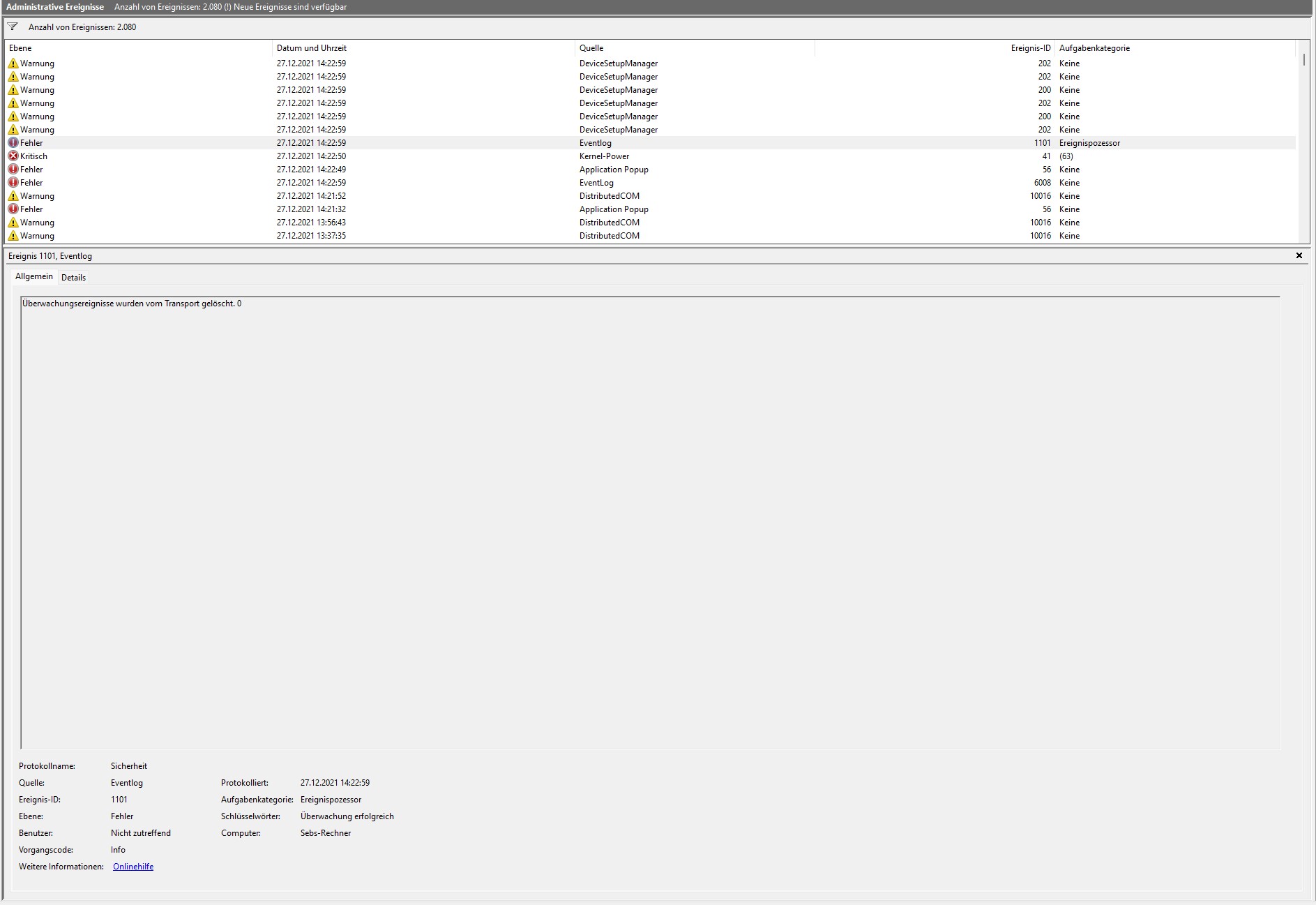

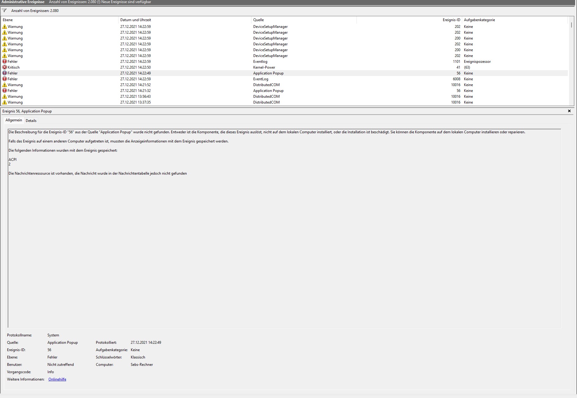

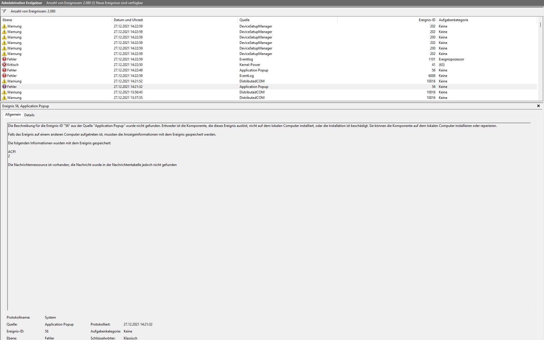

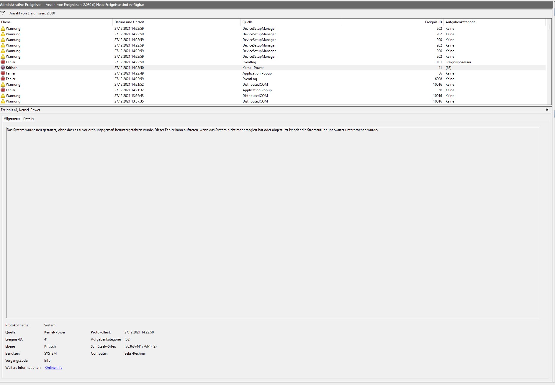

Diese Fehler finden sich immer wieder nach den Neustarts in der Ereignisanzeige. Sonst nichts auffälliges dabei..

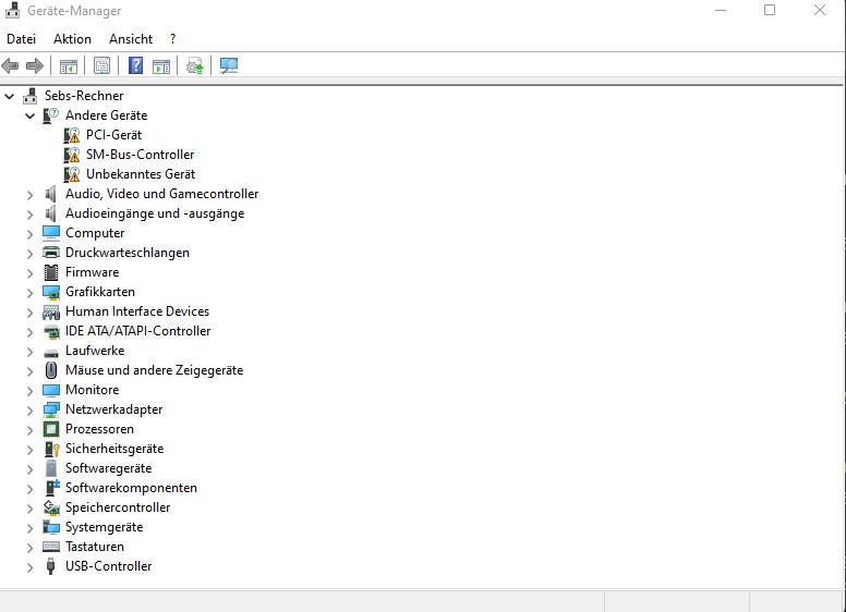

Gerätemanager zeigt 3 Warnungen, komme aber nicht dahinter was diese sein sollen. Die 2060 ist eine Palit Gaming Pro OC. Wie gesagt, läuft aber ohne übertaktung etc. (zumindest von meiner Seite aus)

Hast du alle Treiber von Gigabyte installiert? Überprüff das mal, ich spekuliere auf einen fehlenden Chipsatztreiber, was natürlich die Abstürze nicht erklärt. Aber vielleicht die Fehlermeldung im Gerätemanager.
