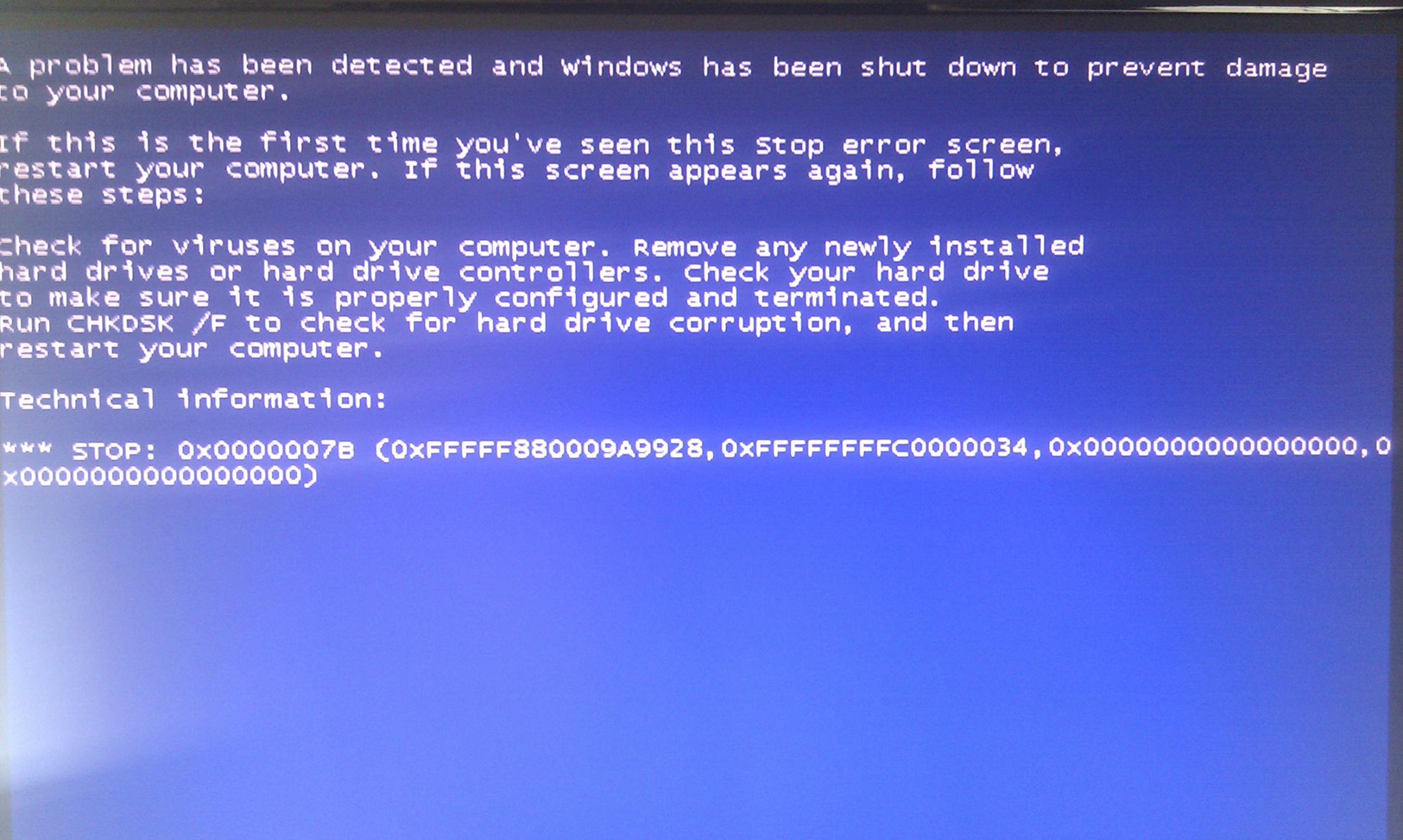

also ich hab derweil neue erkenntnisse die beigefügte bilddatei ist die fehlermeldung die ich bekomme....
wie gesagt alle ram slots probiert..... bild bekomme ich lüfter drehen usw...

Wie mein (hoch geschätzter :)) Kollege simpel1970 schon vermutet, dürfte der Grund für deine Probleme einzig und allein an der Festplatte zu finden sein.
Dein Stop-Fehler besagt nach dieser Stop-Fehlerliste:
Mögliche Ursache:
1. Defekte Platte und/oder Controller
2. Ein Ressourcenkonflikt liegt vor.
3. Falsche BIOS-Einstellungen oder veraltete BIOS-Version.
4. BIOS oder Firmware des Controllers (z. B. SCSI-Controllers) wurde erneuert.
Was für ein BS hast du aufgespielt?
Ich vermute mal, dass sich mit der Reinigungsaktion eine Festplattenkabel (entweder an der Platte oder am Motherboardcontroller) gelöst hat.

also meine bs version is 1.8
mein betriebssystem übrigens windows 7
ahh hab im bios von ide auf ahci umgestellt jetzt geh widnows beim erstren start auch an.... aber um richtig booten zu können muss ichanch jedem shutdown beim bios reseten was wohl bedeuted das mein mainboard trotzdem im eimer is
