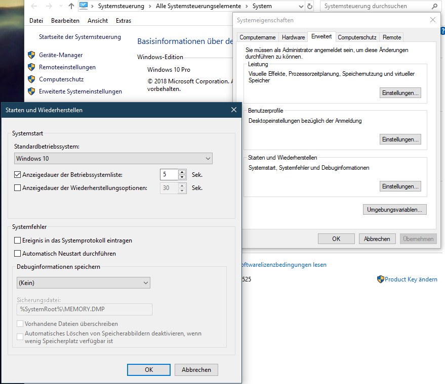

Schon mal getestet was passiert wenn Du die Einstellungen umstellst und nicht neustartest bei Systemfehlern, dann sollte ja der Fehler auf dem Bildschirm zu sehen sein?
Werde ich testen danke!
