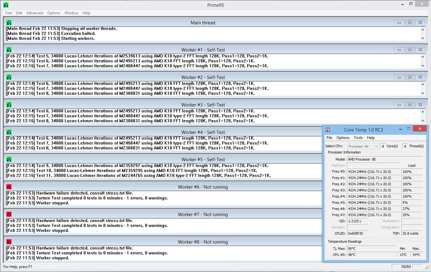

Um den ganzen auf den Grund zu gehen, habe ich jetzt mal Prime 95 gestartet und war ziemlich verdutzt:
Der 8. Thread beim Prime-Test gab sofort "Hardware failure detected, consult stress.txt file" aus. Jetzt habe ich das ganze eine Weile weiterlaufen lassen.
Beim "Worker" #7 und #6 steht mittlerweile das Gleiche - die anderen Worker laufen noch.
Eigentlich war ich der Meinung dass der Brocken 2 den FX-8350 doch gekühlt bekommen sollte, ich zumindest habe ihn schon öfter in Foren in der Kombination gesehen.
Als Betriebssystem kommt Windows 8.1 zum Einsatz.
Vielleicht noch ein Wort dazu: Ich habe Windows nicht neu installiert nachdem ich das Board und den Prozessor wechselte. Da zunächst alles ohne Probleme klappte blieb ich dabei. Zwar bin ich auch der Meinung dass man in so einem Fall das Betriebssystem neu aufsetzen sollte, allerdings kann ich mir auch nicht vorstellen dass dadurch solch ein gravierendes Problem auftritt.
Hier noch ein Bild von Prime + Coretemp:
Was ist zu tun? :(

4.3Ghz bei ca. 1.31V ? hast nicht übertaktet?
fix den takt mal auf 200, damit die cpu bei vollast mal nicht auf knapp 4,4 ghz läuft sondern mal nur mit 4ghz und teste ob das problem nochmal auftritt (falls das bios-update nichts bringt). sieht für mich nämlich nach ner zu niedrigen spannung/zu hohem takt aus.
Nein nichts überaktet.
Habe jetzt das Biosupdate aufgespielt, ändert sich nichts.
edit: Ach ja und auch ein Kurztest mit Memtest ergab keinen Fehler
ca 1.31v für 4.3 GHZ scheint zu wenig zu sein , und FSB 216Mhz, ist das auch normal ?
nein ist es eben nicht - 200 wären normal, der rest übern multi.
und wenn der krumme fsb mal effektiv 400 mhz draufpackt und die spannung nicht auf auto steht sondern gefixt ist und der takt für die spannung zu hoch ist haben genau dieses bild bei prime, dann geht beim zocken auch der pc immer wieder aus.
deshalb finde ich das komisch, wenn er sagte, er nicht geändert bzw. übertaktet. normalerweise läuft doch seine CPU mit 20*200, also bei 4GHz, und bei Turbo 21 x 200 bei 4.2 Ghz
vllt pfuscht das board mit irgendeinem turbo-modus rein. mittlerweile sind die boards mit so ner drecksoftware völlig überladen. da stellt man ein profil mal nur auf "performance" und dann könnte ich mir schon vorstellen, dass ein board dann mal paar mhz draufpackt. mein p5q deluxe hatte damals auch schon sowas mitgeliefert bekommen, wo man genau solche einstellungen vornehmen konnte. da verliert man schnell den überblick über die einstellungen die man leicht vornehmen kann.

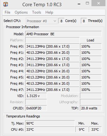

also FSB hab ich jetzt auf 201 festgesetzt und Prime läuft nun schon 20 Minuten ohne Probleme durch.
Ich guck mir mal die Bioseinstellungen an, auch wenn ich da nie was geändert habe.
und was stand vorher drin, auto oder 216? am Besten lässt du bei genau 200, übertakten tut man bei deiner CPU sowieso beim CPU-Multiplikator
216 stand tatsächlich drin. Hab jetzt auf Auto gestellt und beobachte mal wie das Ganze ab jetzt verläuft...
Also ansich sieht das Ganze zwar stabil aus, jedoch gehen Einige CPU-Kerne zwischenzeitlich immer wieder auf 200 x 17 runter, und das sofort nachdem das System eingeschalten wurde und Prime gestartet (also bevor Hitze entstanden ist). Ist das normal?
Das liegt höchstwahrscheinlich an den Spannungswandlern. Wenn die überhitzen droppt der Multiplikator, damit dir das Board nicht abraucht. Das ist bei Visheras so, wenn man Prime laufen lässt. Abhilfe bringt ein Gehäuselüfter, der direkt links neben die CPU bläst, oder ein teureres Board mit 990FX-Chipsatz.
