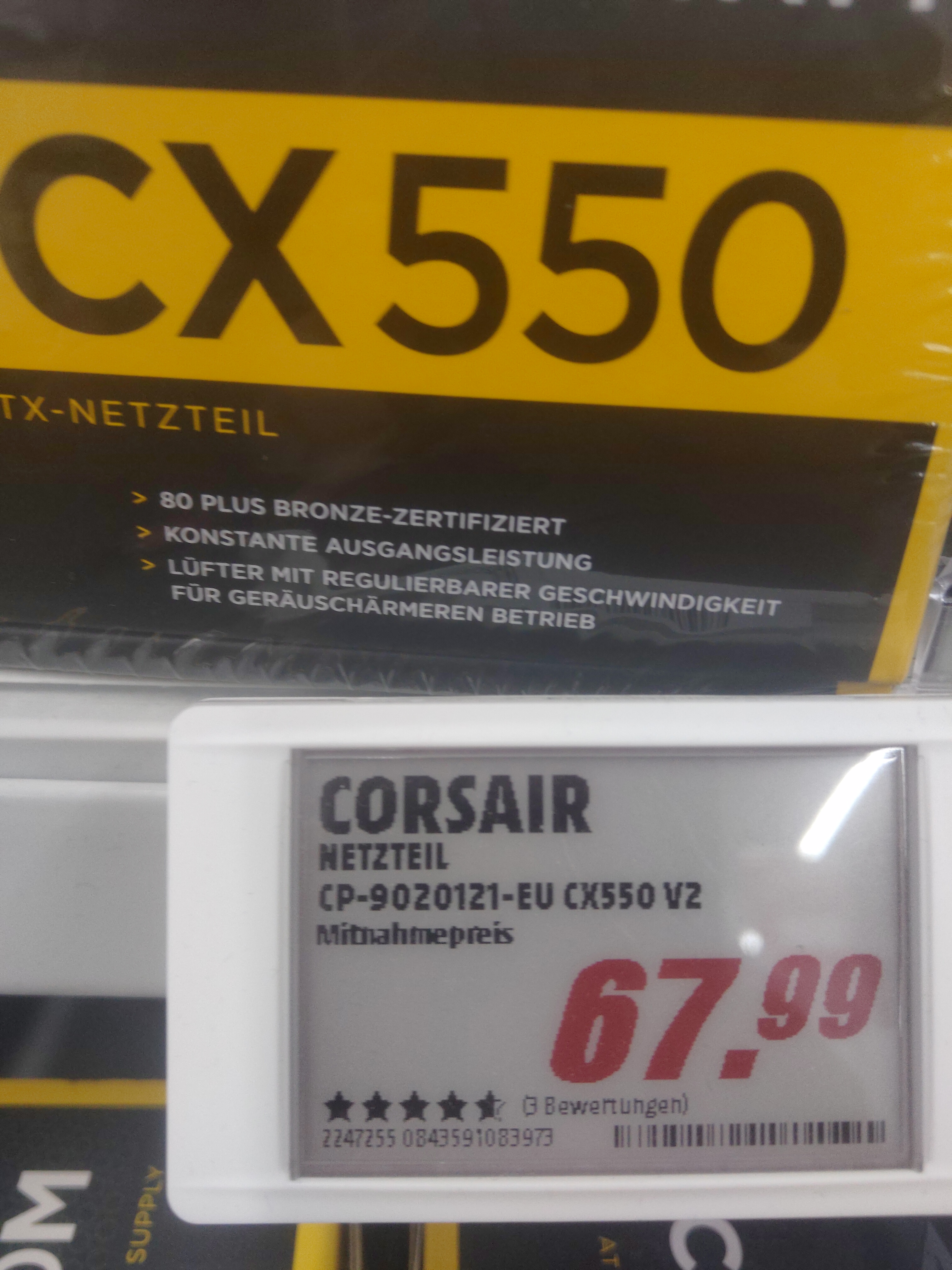

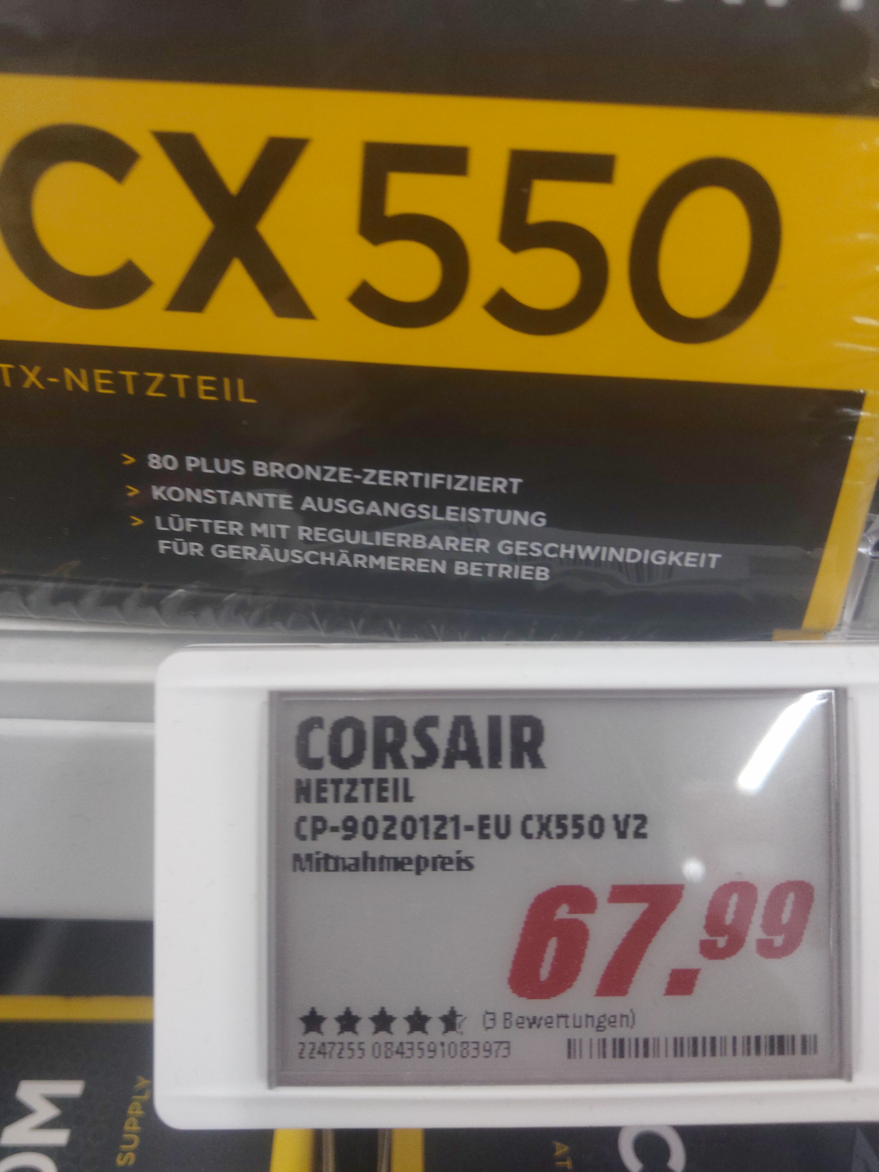

Okay danke an alle erstmal. Stehe Grade im Media Markt. Hab nen Midi Tower. Und das Mainboard ist mATX sofern das ne Rolle spielt. Wie sieht's mit dem aus (siehe Anhang)

@heyimpinky:
direkt empfehlen will ich das CX550 nicht mehr. 80Plus Bronze muss echt nicht mehr sein.
dein MB ist ATX und nicht mATX, spielt hierfür aber keine rolle.

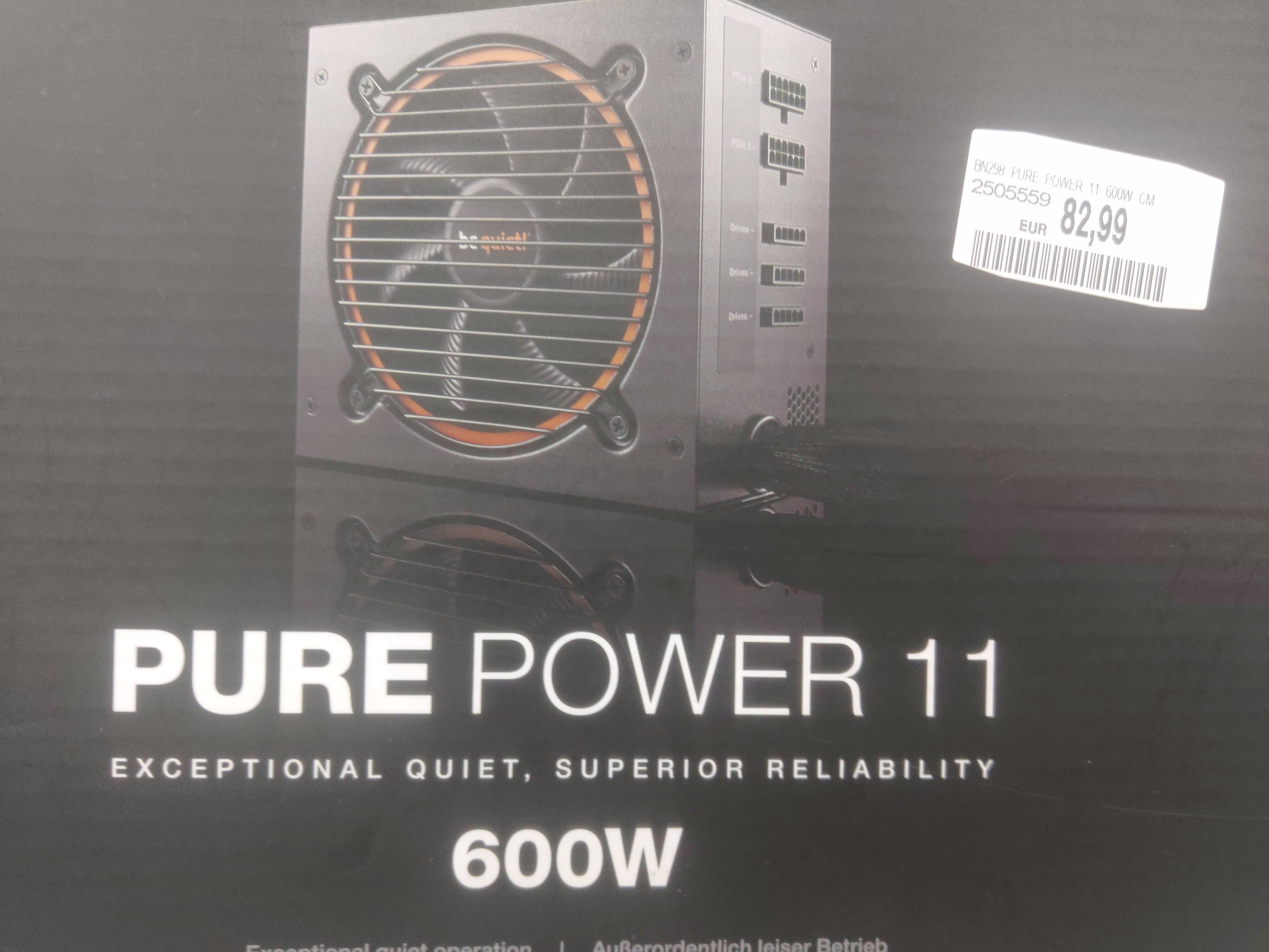

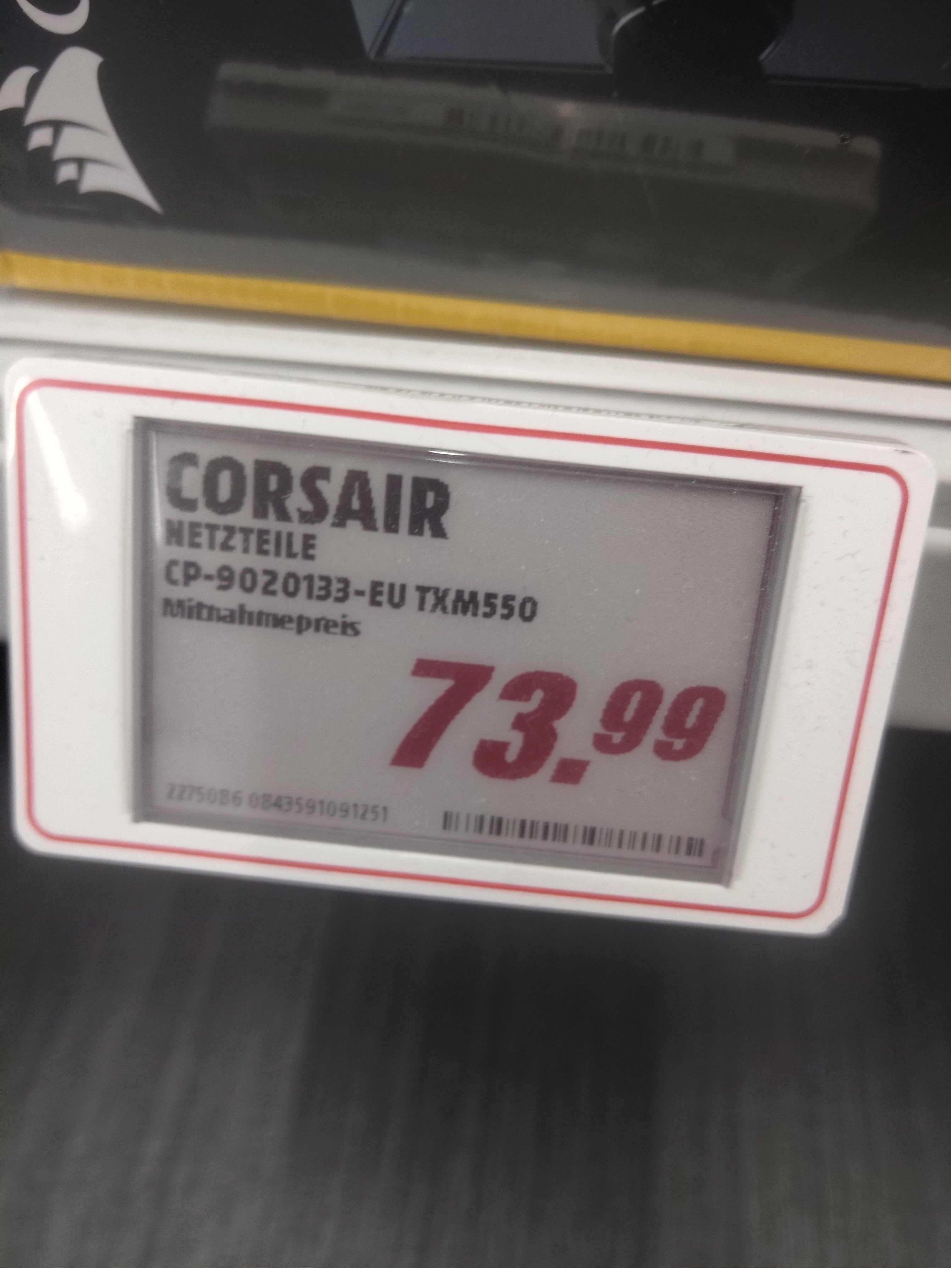

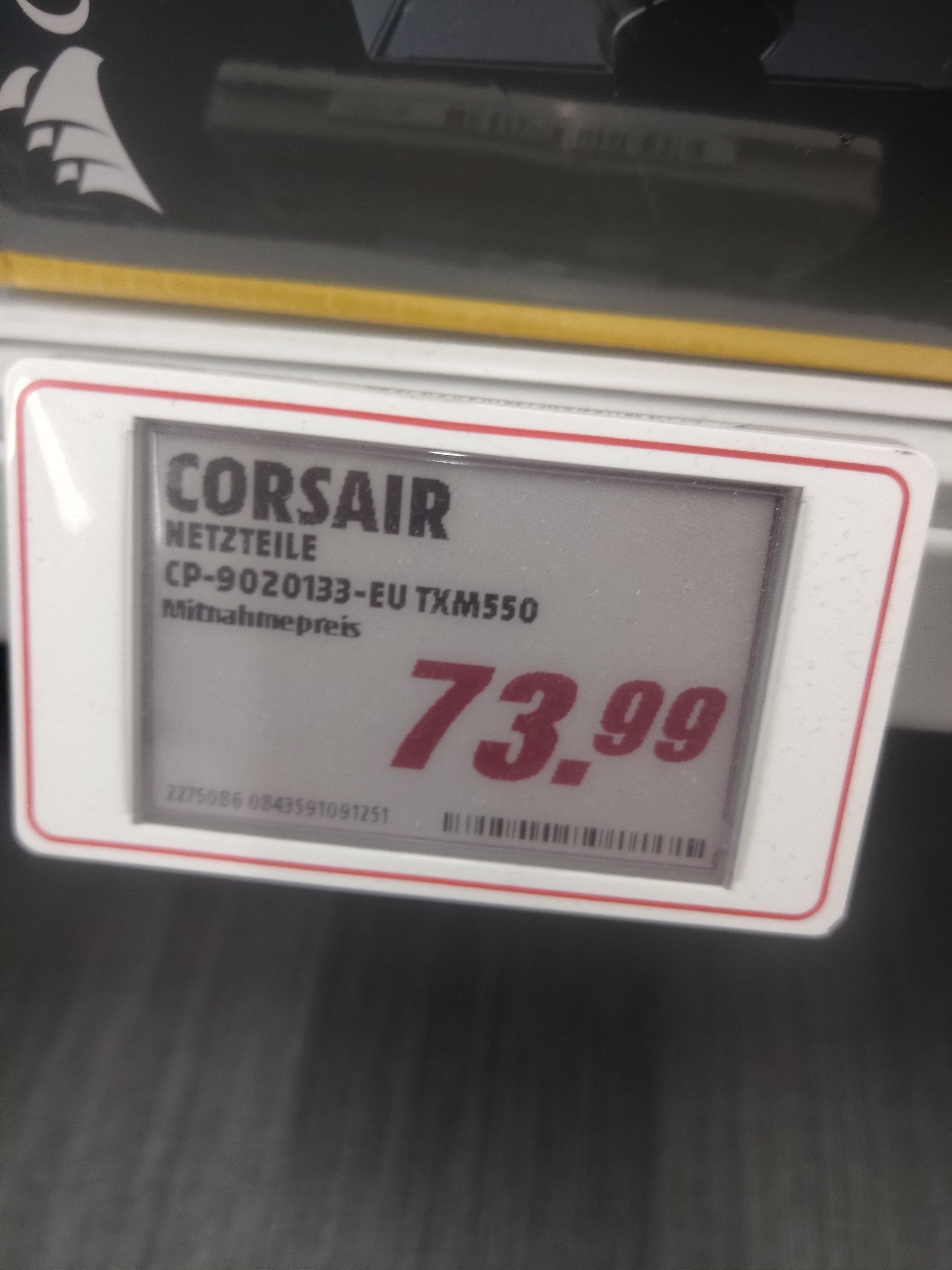

Okay danke! 80+ Gold und ich hab wirklich keine Ahnung was das bedeutet

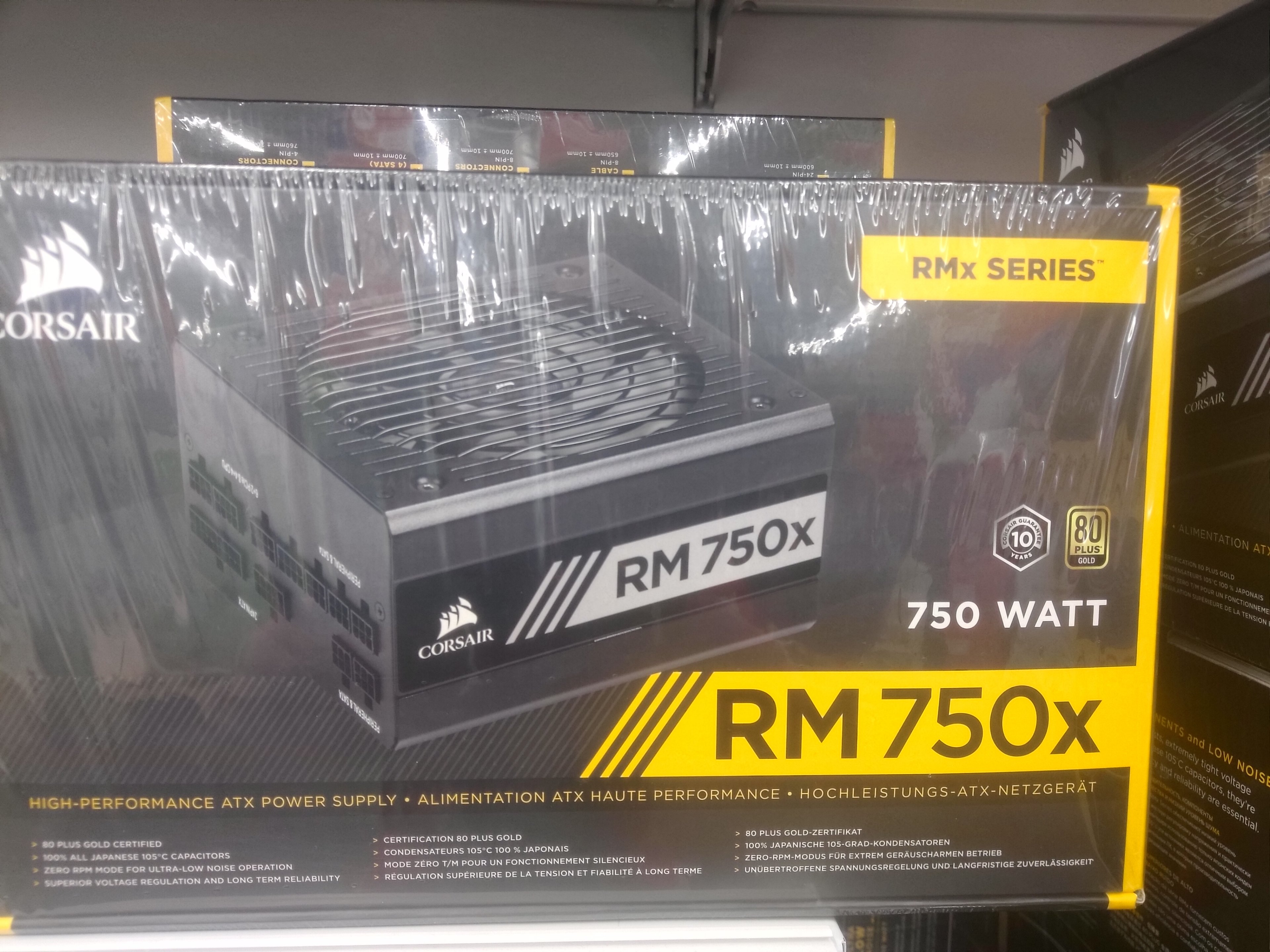

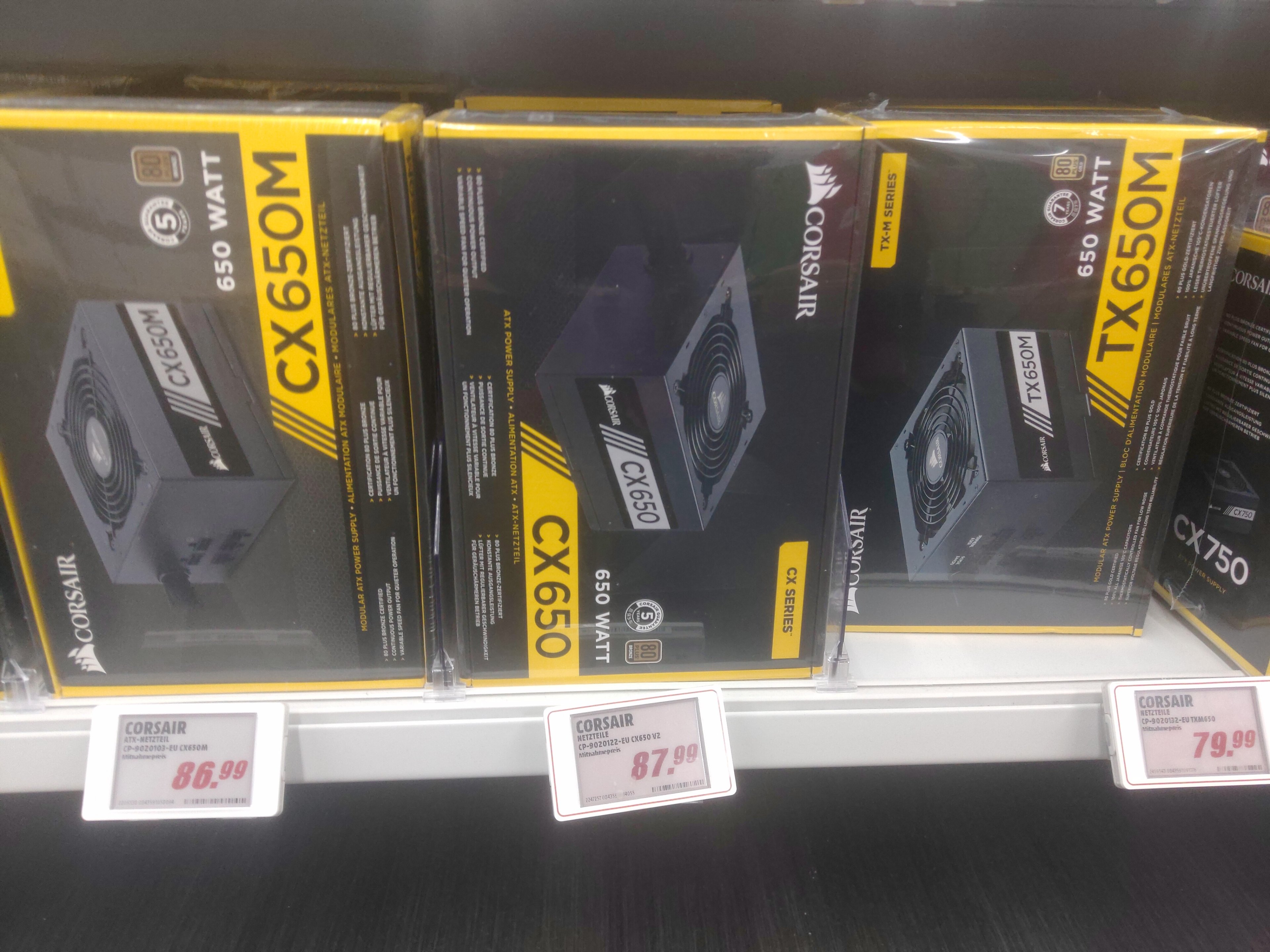

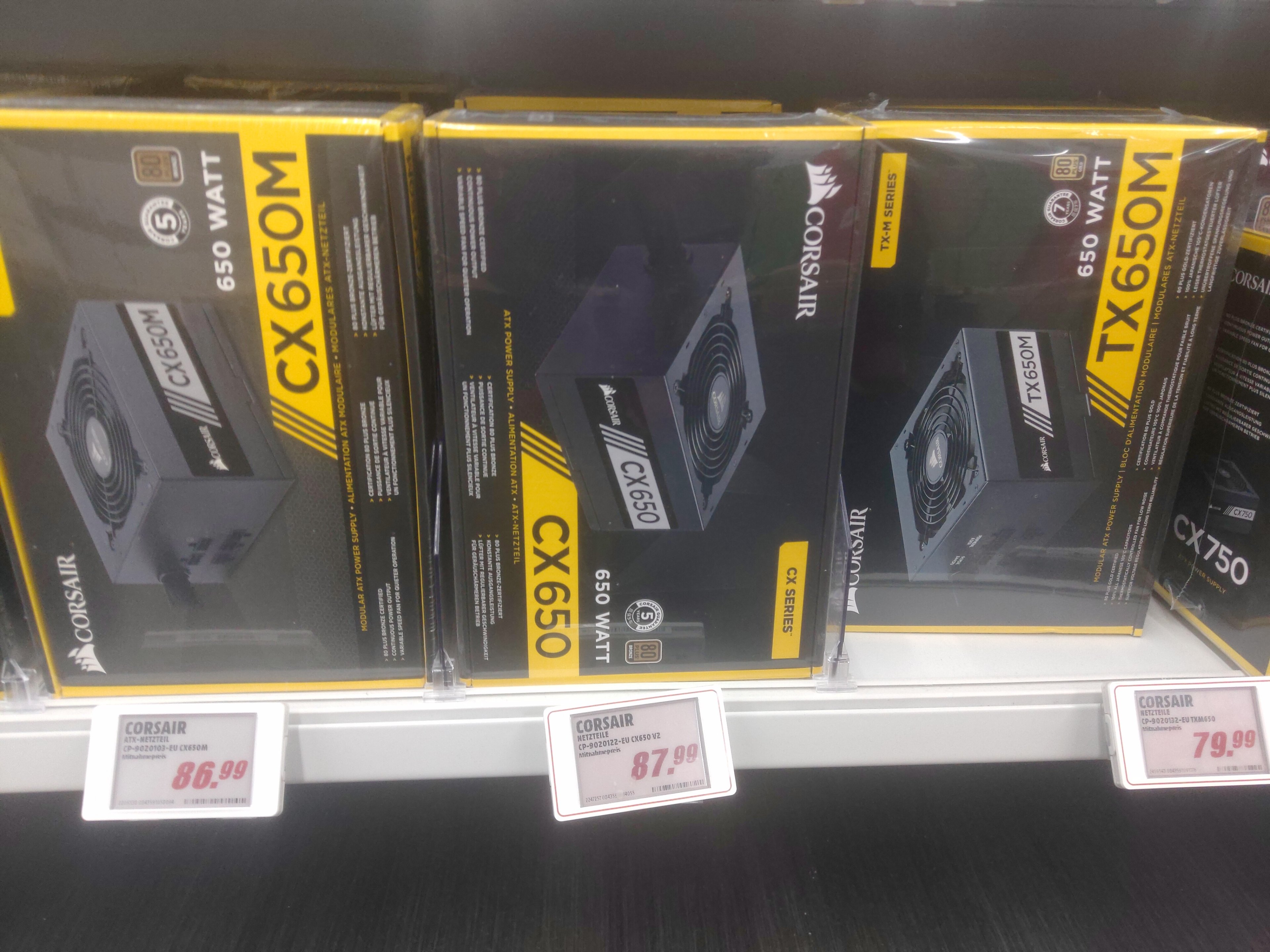

@heyimpinky:
das TXM ist unnötig laut. haben die da nix gescheites, keines der in #14 genannten geräte oder alternativ z.b. das Xilence Performance X?
was was bedeutet? 80Plus x? das sagt erstmal nur was über die effizienz aus.

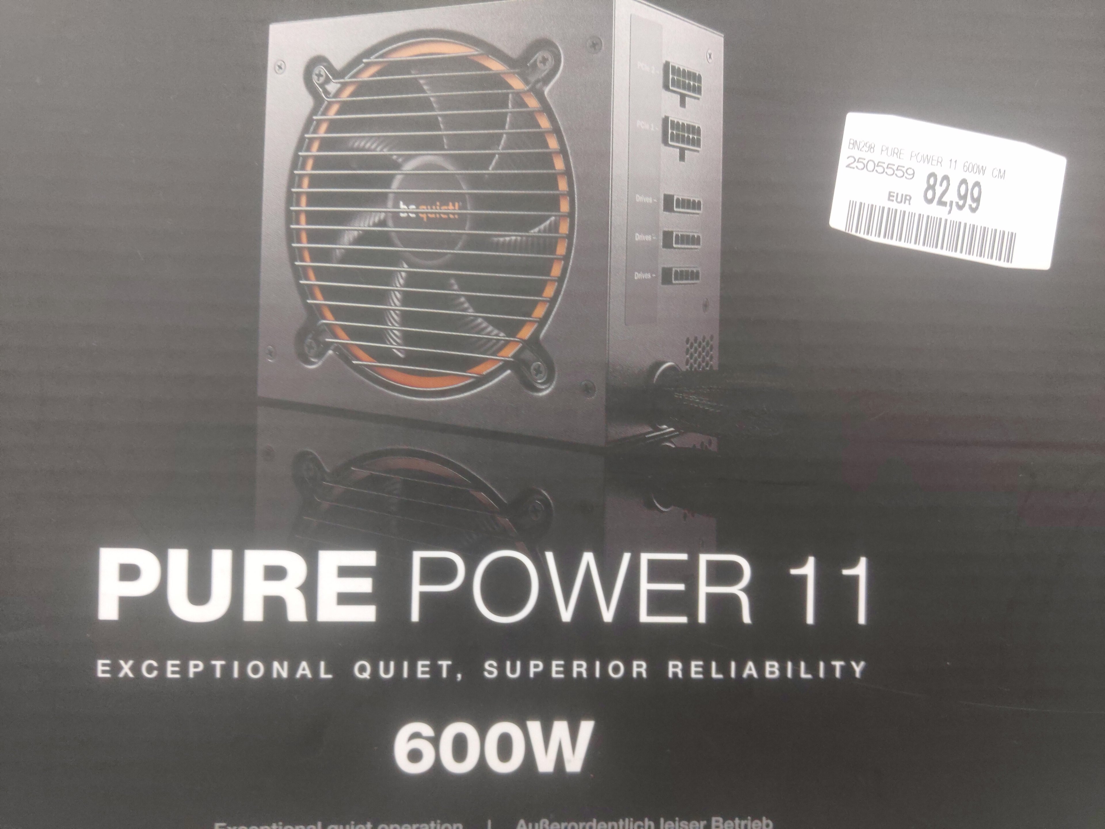

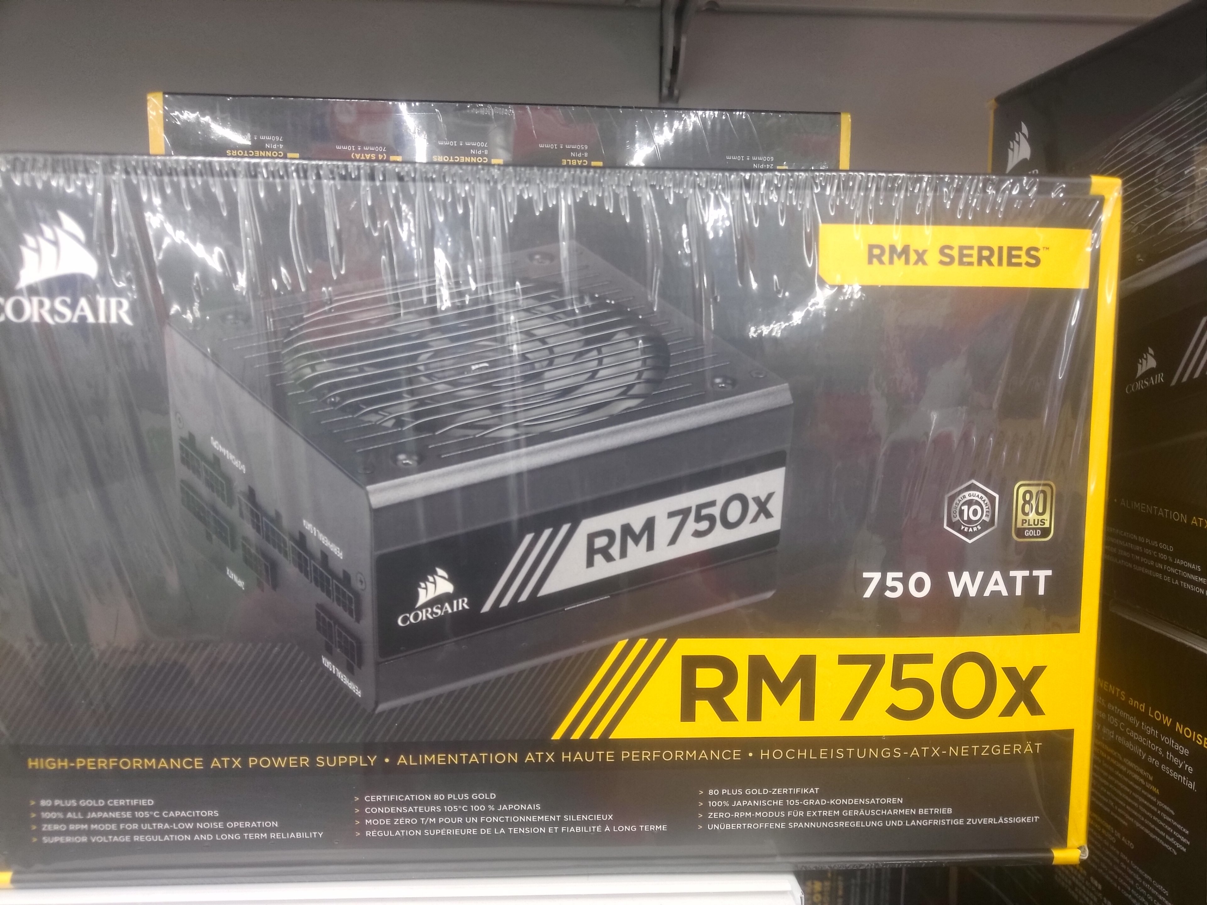

Das ist quasi alles:
Be quiet pure power 11.
Corsair cx/tx 550
Cx/tx 650
Cx 750
RM 750x
