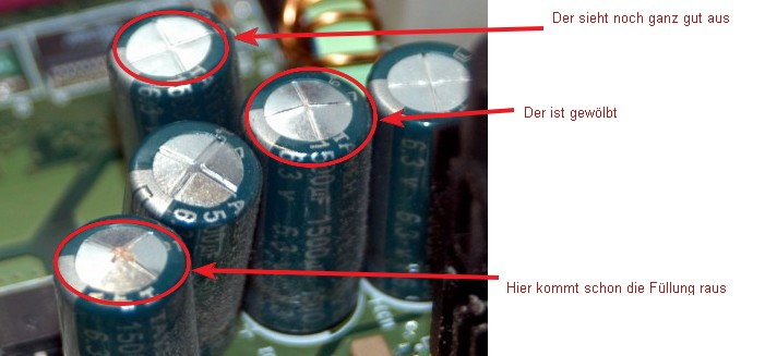

Verformte oder gequollene, ausgelaufene Kondensatoren auf dem Mainboard?
Klingt für mich wie ein Altersschwäche-Problem.
Reaktionen: BFF
Such auf dem Brett mal nach sowas.
