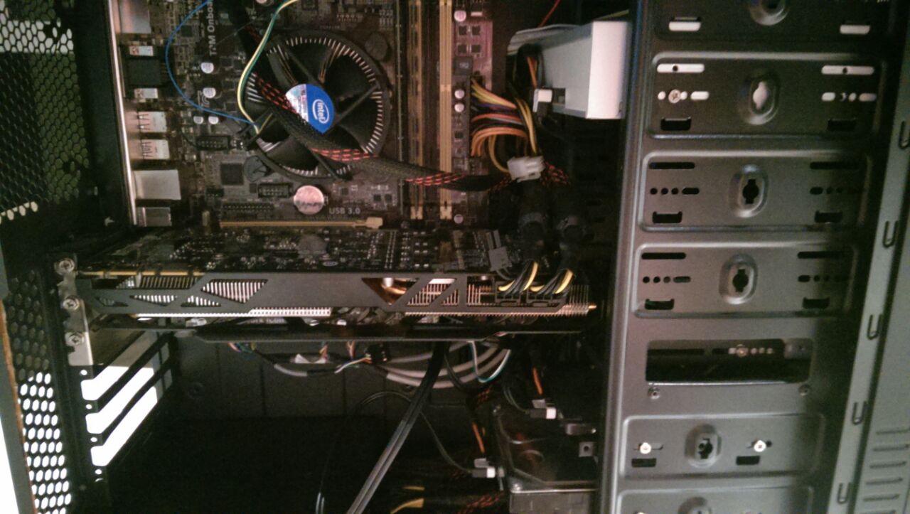

Bitte eine genauere CPU Beschreibung welche drinn ist.
Bild vom PC von Der Seite damit mann sieht wie es bei dir im inneren aussieht.
Hoffe 1 Heck 1 Front und 1 / 2 CPU Kühler Lüfter.

Mach doch zuerst mal 1-2 Fotos vom Gehäuse mit geöffneter Seite dann wissen wir mehr - Lüfter sind ggf gar nicht nötig.

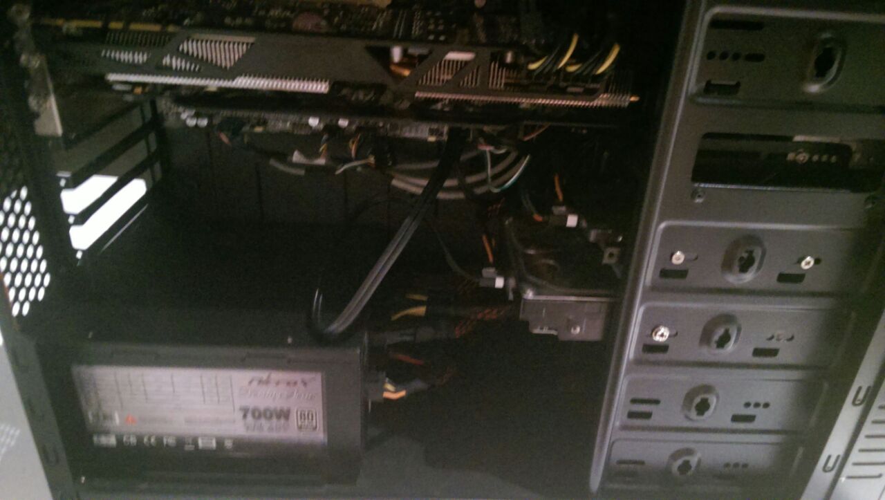

Ich habe hier mal 3 Bilder von meinem Pc von der Seite gemacht. Vorne am PC bei den Festplatten sind noch zwei Lüfter, aber die konnte man auf den Bildern nicht erkennen. (An der Grafikkarte unten sind auch nochmal drei Lüfter.
1. http://prntscr.com/7osute
2. http://prntscr.com/7osvdn
3. http://prntscr.com/7osvkz
Heey.
Vorne im Pc sind noch zwei Lüfter und unter der Grafikkarte drei, die man glaube ich nicht sieht.
Ich habe im Anhang noch drei Bilder hochgeladen.
