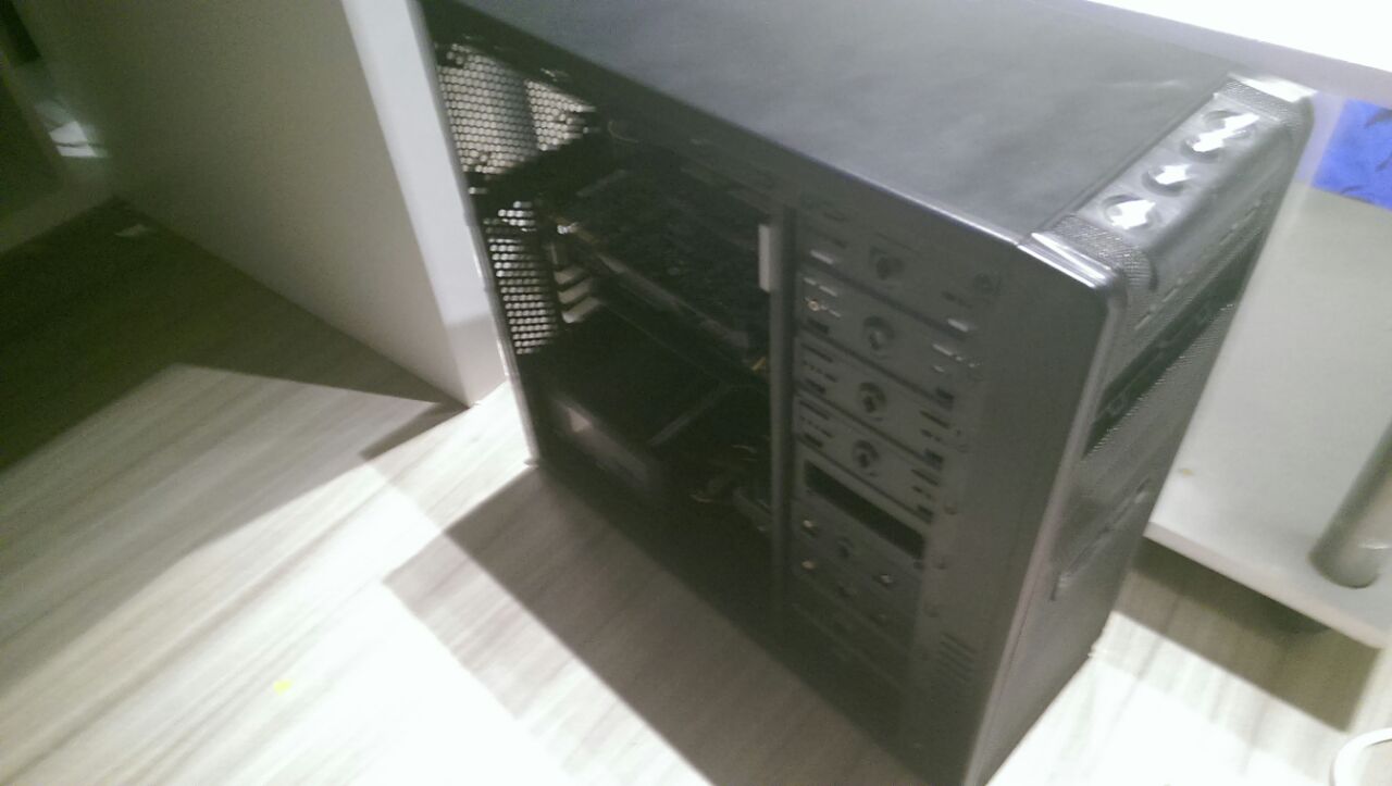

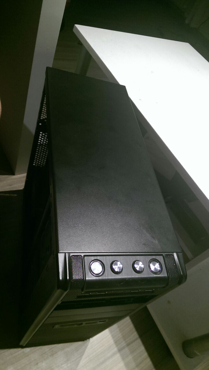

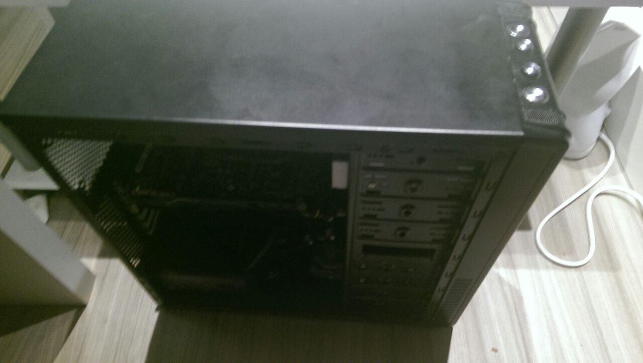

@Lawnmower habe noch drei weitere Bilder vom PC gemacht (von außen)
Wäre auch noch echt nett, wenn du mir sagen könntest (mit Link) was ich mir am besten kaufen könnte.

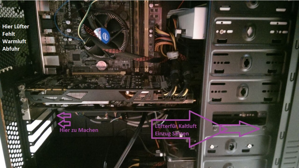

Das hat nix mit dem Netzteil zu tun so wie der Rechner Aussieht:
1 Lüfter Hinten setzen
2. alle Schlitze Hinten wo eigentlich Bleche vor sind zu machen.
3. Lüfter vorne vor dem HDD Käfig Setzen
4. Eventuell anderen CPU Kühler.
Einfachster Test einen Ventilator neben das Gehäuse stellen und rechner Stresstest machen
mit einer Film codierung oder Extrem CPU Lastigen Game wärend der Raum Lüfter direkt in das PC Gehäuse kühlt.
Passiert dann kein Abschmieren des Rechners ist es das 1 bis 4 Beschriebene.
Bild was wo falsch oder fehlt

Leider erkennt man auf den Fotos nicht so gut was das für ein Gehäuse nun ist - hats auf der Front kein Logo oder sowas? Ich habe zwar mal geguckt mit den Features die man so erkennt (ATX, Midi-Tower, Front-USB, min. 1x 5.25 Zoll, min. 4 x 3.5 Zoll) aber auf die Schnelle nichts passendes gefunden.
Auf dem Gehäuse steht leider auch nichts drauf.
