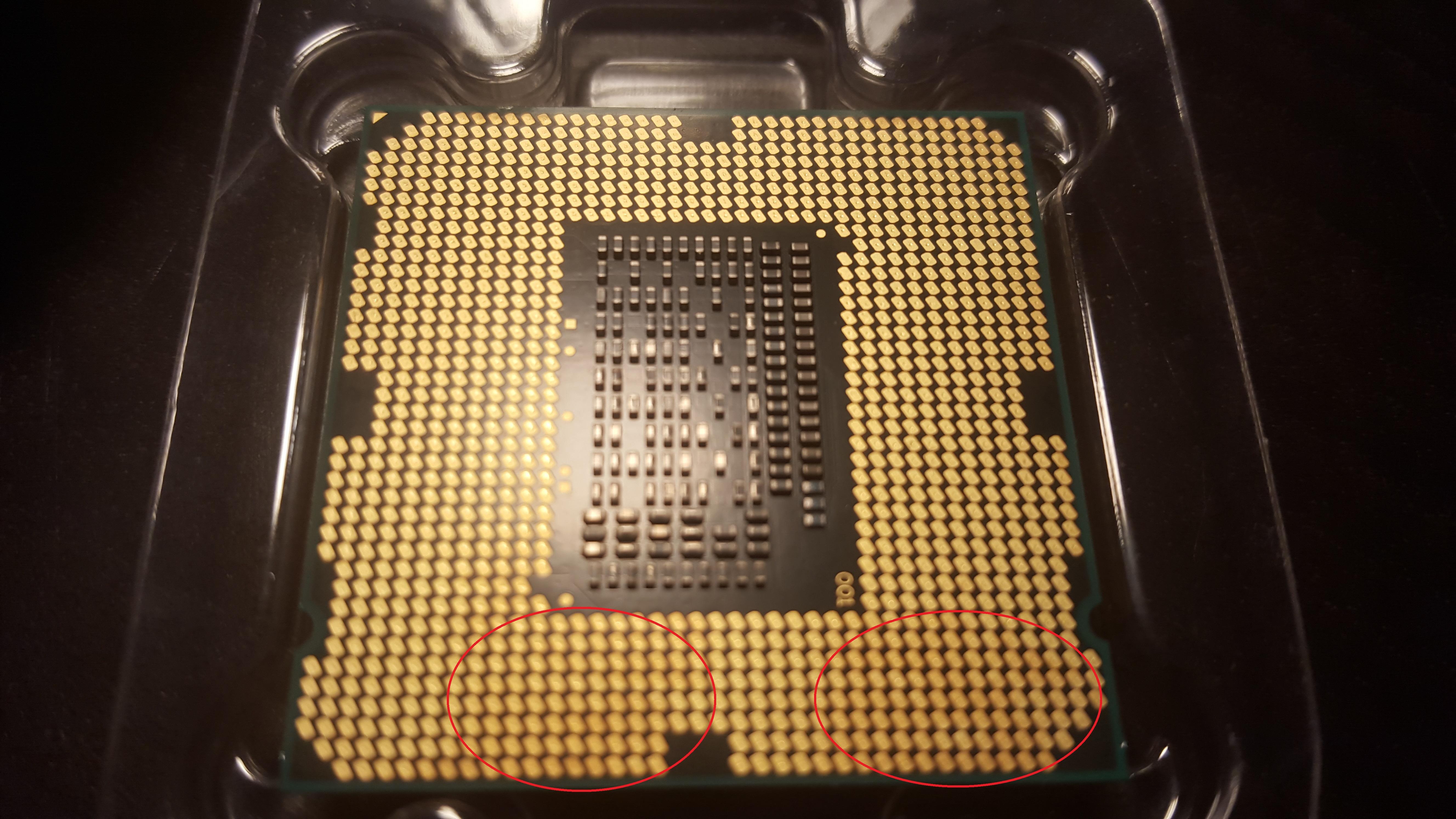

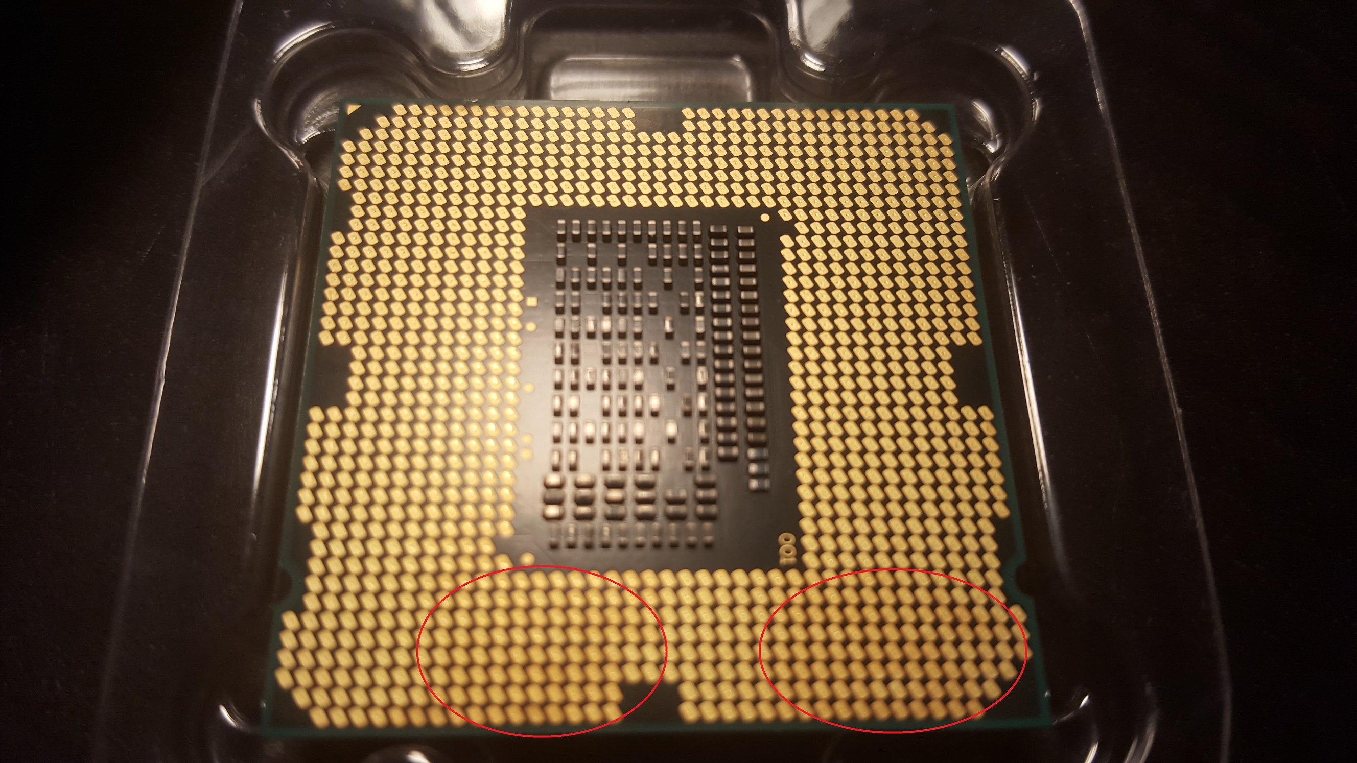

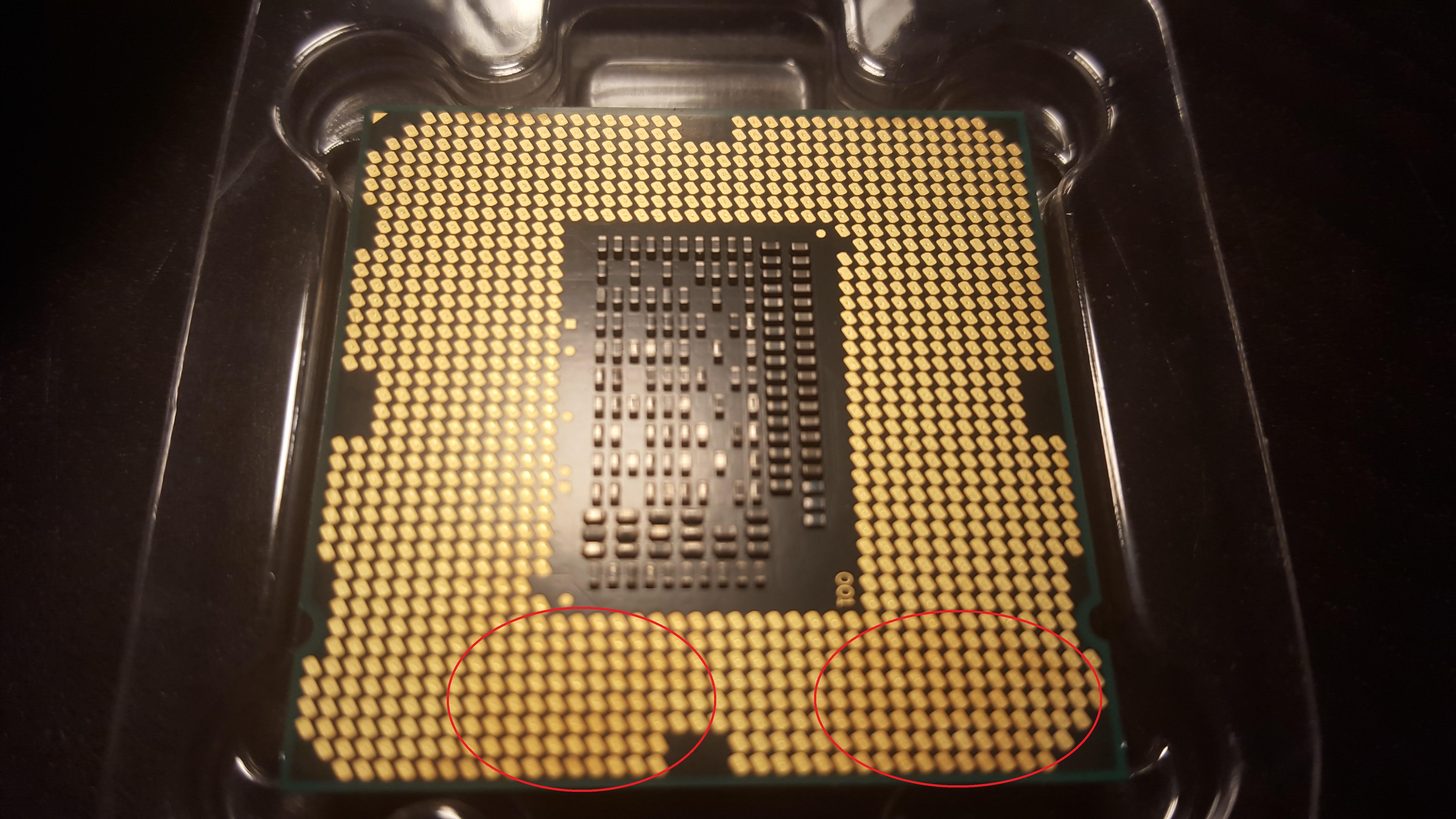

Ich habe heute die CPU und das Board bei einem Freund testen können, Ergebnis: Seine 2500K läuft auf meinem Board einwandfrei, aber meine CPU tuts nicht mehr.
Es ist definitiv die CPU hinüber.
Die CPU-Kontakte haben in manchen Bereichen eine dunklere Farbe, man kann das auch auf dem Foto ganz gut erkennen.
Ich hatte die CPU mit 4,2 Ghz - 4,4 Ghz betrieben, die Spannung aber nur minimal angehoben. Im Asus-Bios ist die CPU VCORE in drei Farbenskalen grün / gelb / rot unterteilt, ich hatte die letzte grüne Stufe ausgewählt gehabt, weiss leider nicht mehr welche Spannung das war.
Ich weiss nicht ob man aus der Verfärbung was ableiten kann, jemand ne Idee?
Kann ich denn bedenkenlos eine andere CPU im Board betreiben?
