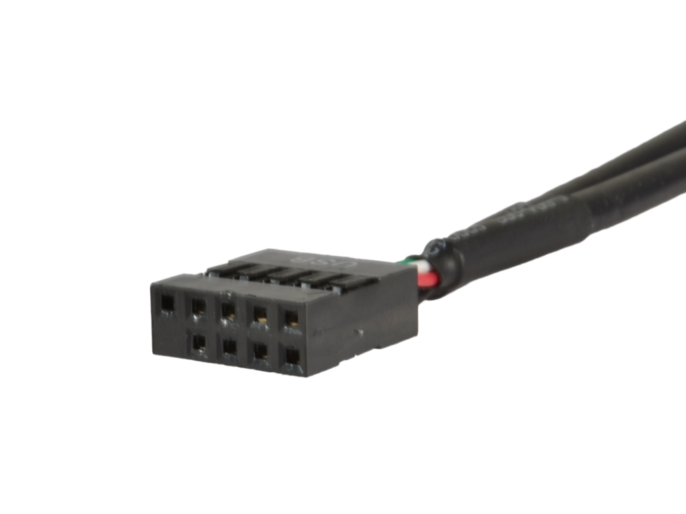

Steht drauf ... USB ... Und wenn man das Kabel verfolgt findet man sicher das andere Ende und erkennt das dann auch

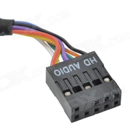

Ich habe gerade den PC nochmal geöffnet. Da steht HD Audio auf dem Stecker.xxMuahdibxx schrieb:Steht drauf ... USB ... Und wenn man das Kabel verfolgt findet man sicher das andere Ende und erkennt das dann auch

Ja, dafür werden die auch benutzt. Das ist einfach der Anschluss für das Audio-Frontpanel an Deinem Gehäuse. Auf dem Board üblicherweise an der linken unteren Ecke angebracht.Navana97 schrieb:Da steht HD Audio auf dem Stecker.

Achte auch auf die USB-Stecker weiter rechts ... (USB1 und USB2).
Dieser Stecker war ja nur zur Hälfte drinnen. Ich nutze keine Audio oder USB Eingänge vorne. Kann das dann überhaupt einen Kurzschluss verursachen? Eher nicht oder?rumpel01 schrieb:Ja, dafür werden die auch benutzt. Das ist einfach der Anschluss für das Audio-Frontpanel an Deinem Gehäuse. Auf dem Board üblicherweise an der linken unteren Ecke angebracht.

Der Port auf dem Mainboard hat Strom... Ob du ihn nutzt oder nicht ist dabei egal denn darüber läuft auch die automatische Erkennung von Kopfhörer oder Mikrofon.
