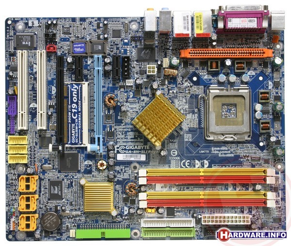

mach doch mal ein CMOS Clear (MB Batterie raus und vom Strom trennen für ca. 20 sek)
Versuche dann nochmal zu starten!

Mainboard Batterie
cmos reset wurde ja schon gesagt, evtl mal netzschalter am NT ausmachen kurz warten und wieder an. hatte es schonmal das das nt wohl zu heiss wurde oder so und nach 5min lief die kiste wieder.
andererseits hatte ich auch schon 2x dein phenomän und beide male war das board kaputt aber das waren dann immer alte rechner wo das board bzw kondensatoren dann einfach an altersschwäche starben, denke mal das ist bei deinen komponenten sicher noch nicht der fall also keine panik :) temp problem würde ich mal ausschließen wenn der rechner gar nicht erst angeht und wenigstens bis ins bios bootet, es sei denn dir ist der cpu kühler komplett abgefallen *g* ansonsten würde sogar die passiv kühlung ausreichen für nen boot ins bios, netzteil kaputt geht natürlich auch, is immer gut wenn man sowas mal wo ausleihen kann zum testen
Ich habe die MB Batterie noch nie entfernt und will nichts kaputt machen... wie hol ich die da raus?
So wie jede andere Batterie auch :D
mim schraubenzieher den Stahlnippel runterdrücken und dann sollte die dir schon entgegen springen!
Aber nicht vergessen für die Zeit den Rechner auch vom Netz zu nehmen!
