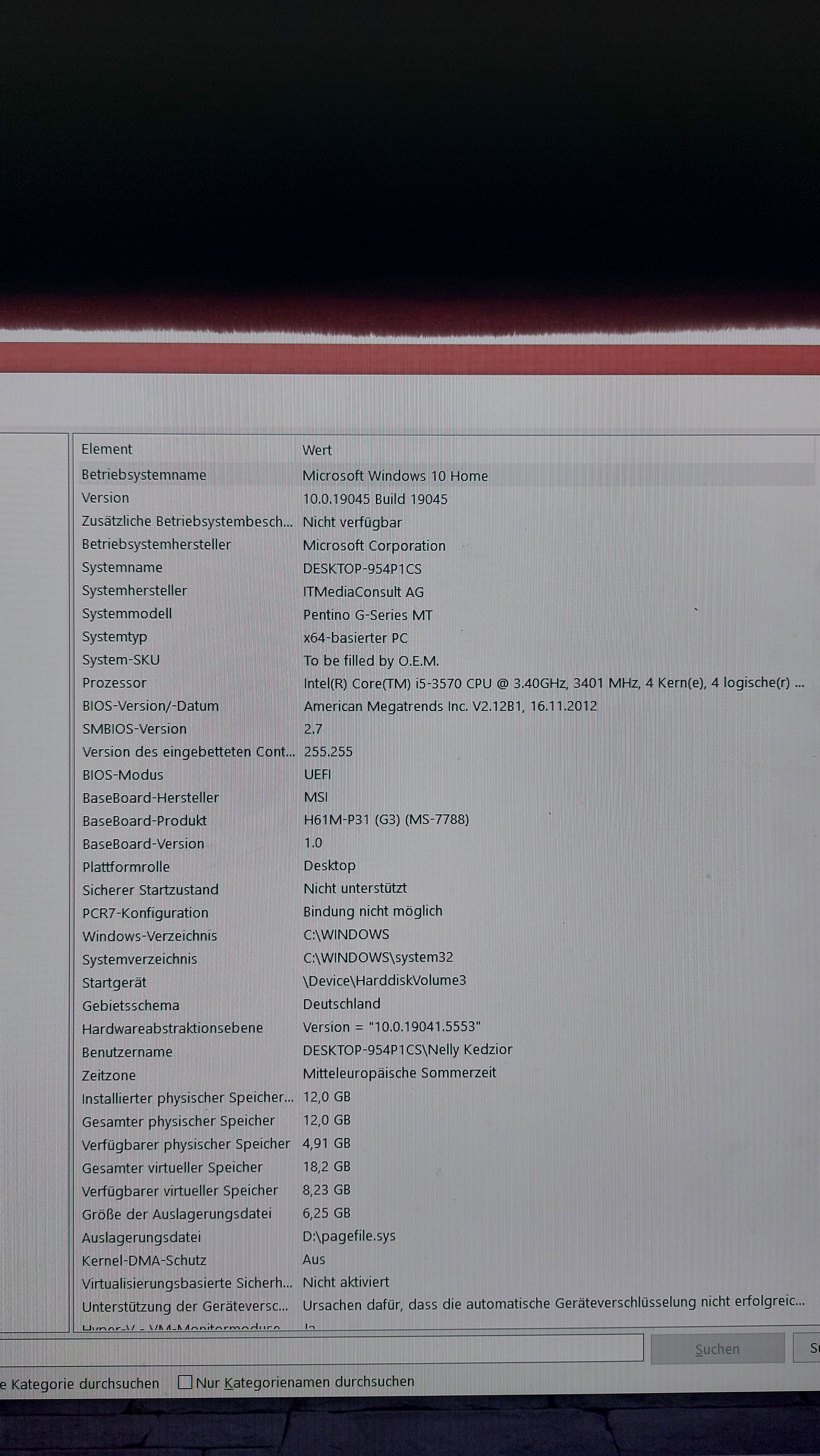

Ich habe seit mehrerern Monaten probleme mit meinem Pc. Er geht immer nur an und aus das dann meisten 20min bis er dann wirklich hochfährt. Doch heute fährt der Pc gar nicht mehr hoch er geht wie gesagt nur an und aus. Ich habe mal nachgeschaut die Lüfter bzw alles was sich bewegen soll bewegt sich. Nichts ist kapput. Meine Vermutung liegt am Netzteil, daher ich mal gegoogelt habe und paar der Dinge weisen darauf hin das es defekt sein könnte. Z.b einfach das einfrieren vom Pc wenn man für einr kurze Zeit nicht dran ist oder das der Pc nur an und aus geht. Ich schicke mal meine Hardware Liste rein,vielleicht kann mir ja einer Helfen.

Leider muss man sagen, dass Dein PC schon sehr alt scheint, wenn man sich die Hardware aus Deinem Bild anschaut.

Vlt löst auch ein Biosupdate das Start Problem, das ist noch von 2012.

lt. MSI gibts da nix neueres mehr.
Das letzte wäre V 2.4 vom 17.04.2012.
Der TE scheint lt. Datum aber jünger zu sein, da es aus 11.2012 stammt, obwohl die Versionsnummer älter aussieht. Das findet man aber nicht mal bei MSI zu diesem Mainboard.
Blick da nicht ganz durch, welches da nun "aktueller" wäre.
