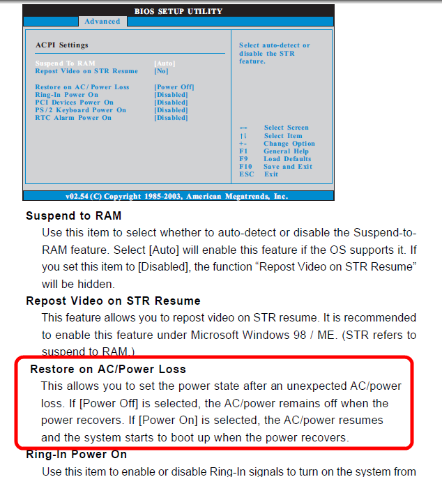

Einige Board´s verfügen über eine Funktion die den Rechner sofort wieder starten lassen wenn er vom Strom getrennt wurde. Was hast Du den für ein Mainboard?
AW: HILFE!!! PC geht von selbst an!!!
Also ich habe ein KBNF4G-VSTA, bin mir aber sicher das das nicht so ist weil wenn ich den Strom manchmal getrennt habe ging es auch nicht wieder an ohne auf den knopf zu drücken
Schau doch mal im BIOS nach :)
@Eichsfelder
Dann startet der PC aber normal, also mit Bild, kenn ich zumindest von meinen Brettern so.
Also ins Bios kann ich ja nicht weil ja kein Bild gezeigt wird.
